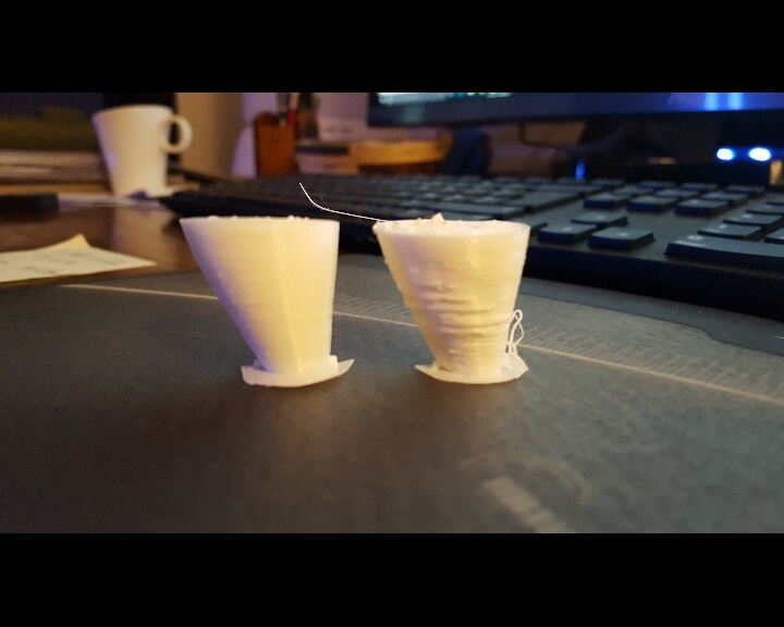

Des conseils pour les trous ?
oracid
Il y a 1 heure, nicephore a dit :
Je vois aussi sur l'image de gauche des gouttelettes : quel sont tes valeurs de retract ?
Difficile de te répondre, avec ma DiscoEasy200, j'ai choisi l'option Cura By Dagoma et le petit écran.
Si le retract est accessible par le petit écran, je pourrais éventuellement te le dire. Mais comme pour l'instant, il n'y a pas de notice d'utilisation difficile à dire.

Merci pour ton aide.
Voici ce que j'ai trouvé en faisant une recherche sur "retraction" dans le fichier XML :

Quoi modifier ?

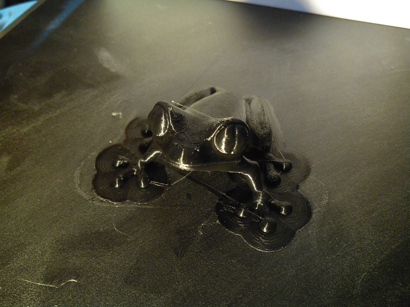

Merci pour ton retour @plexy
As-tu quelques conseils à nous donner pour arriver à ce niveau de qualité  ?
Après pas mal de déboires, avec la version précédente, j'envisage de rester avec CuraByDagoma avec ma DiscoEasy200, quitte à modifier le fichier XML ou quelques paramètres sur mon petit écran.
Étant absolument débutant, je vise la simplicité d'utilisation en accord avec la politique de Dagoma.

Le porte à faux c'est mieux en 0.1 (dixit  Mr Pythagore)
Ice filament à 185° (2 premières couche à 195°)   (j'ai pas mis les doigts pour mesurer la température réelle)
première couche à 20mm/s, 40 aprés
retract 50/4
cura 15.04 mais cura 2.3 doit pouvoir corriger les mini plop au reprise de couches
et ça

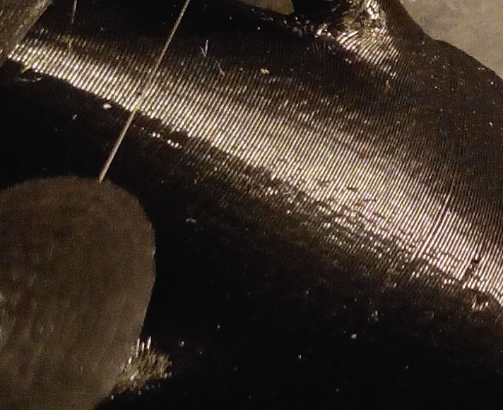

merci @oracid et tous les autres pour cette discussion super intéressante sur le refroidissement avec des photos très parlantes d'impression sur nos dago.
Je regrette juste que Dagoma ne nous présente pas 2 photos d'une impression du même objet avec la tête originale de la DV (celle que j'ai encore) et de la tête de la DE.
C'est super aussi de voir que la tête de la DV est suffisante moyennant l'ajout d'un ventilateur déporté s'il est bien orienté
 @plexy  : ta rainette noire est magnifique !
