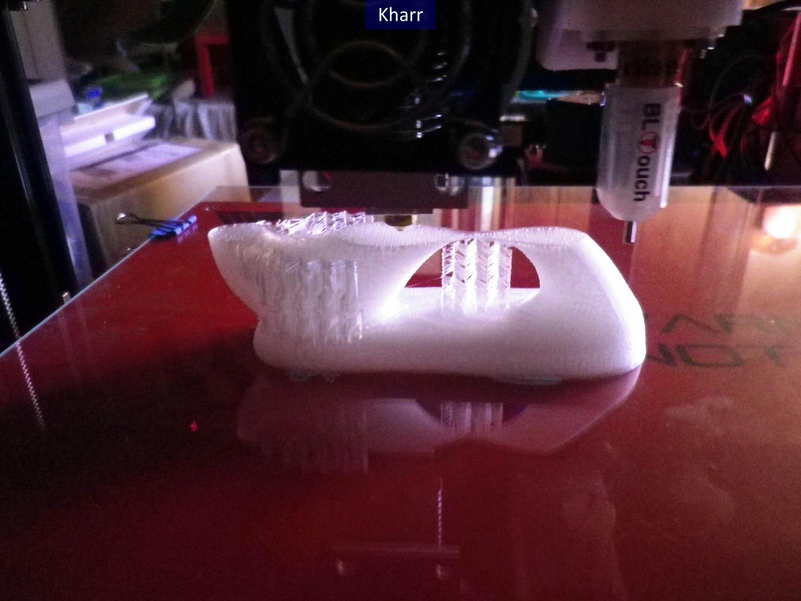

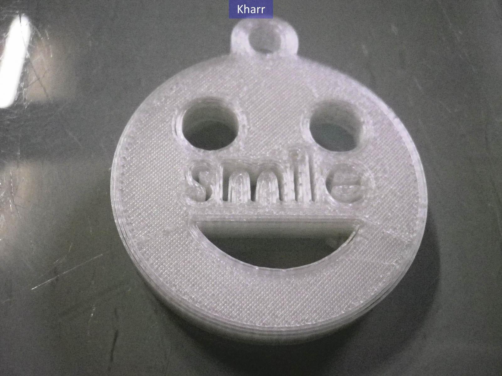

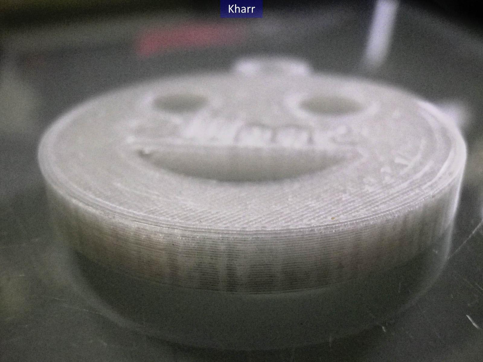

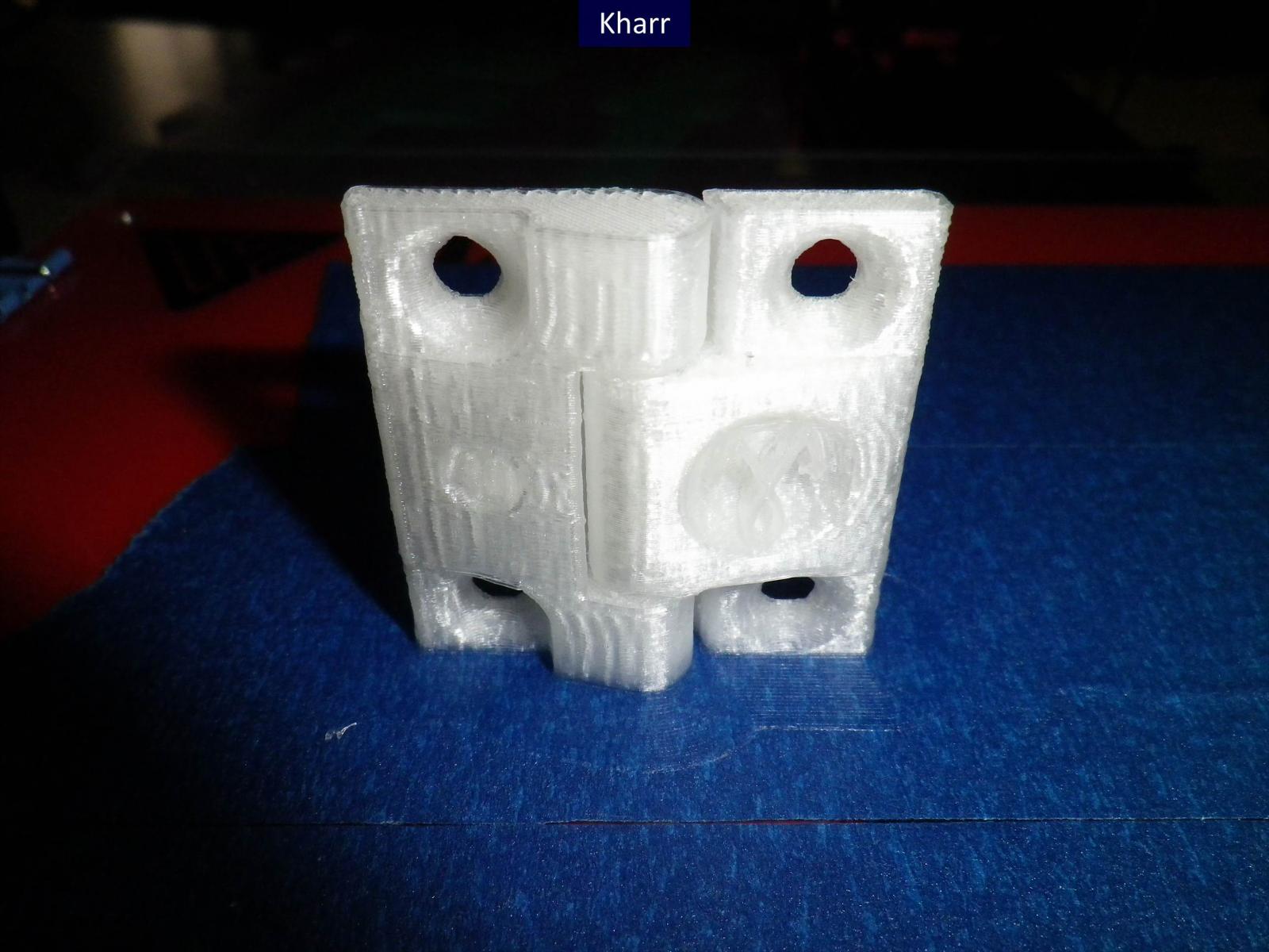

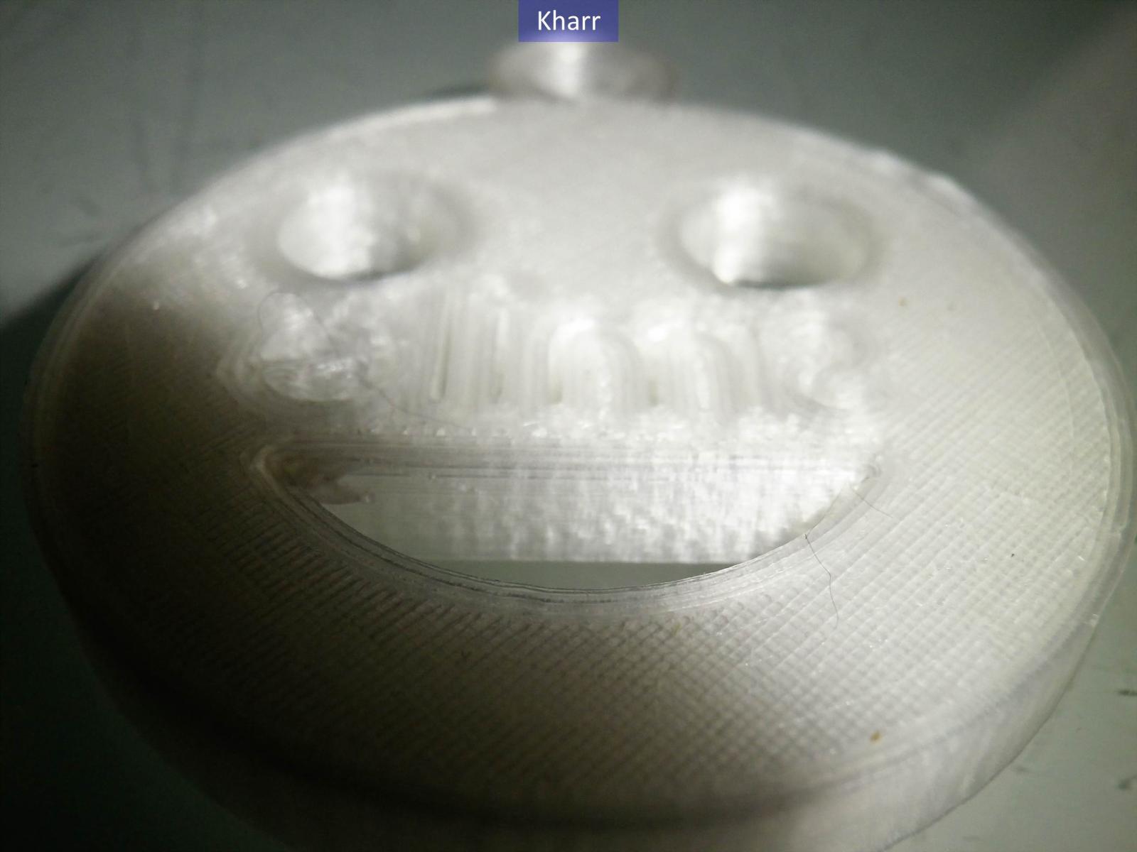

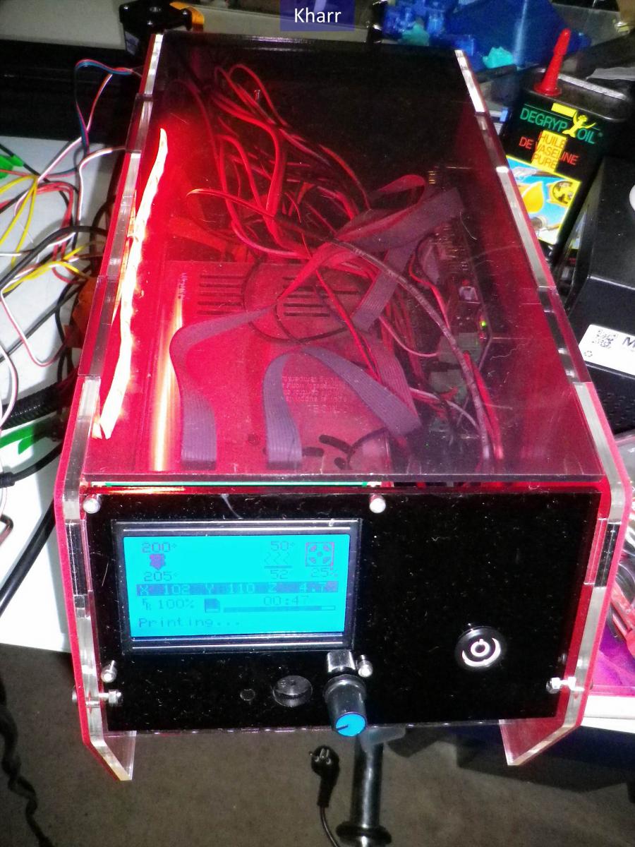

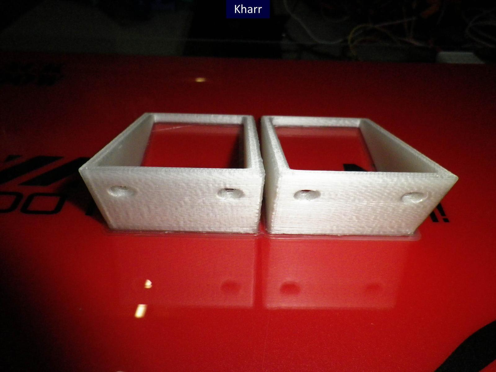

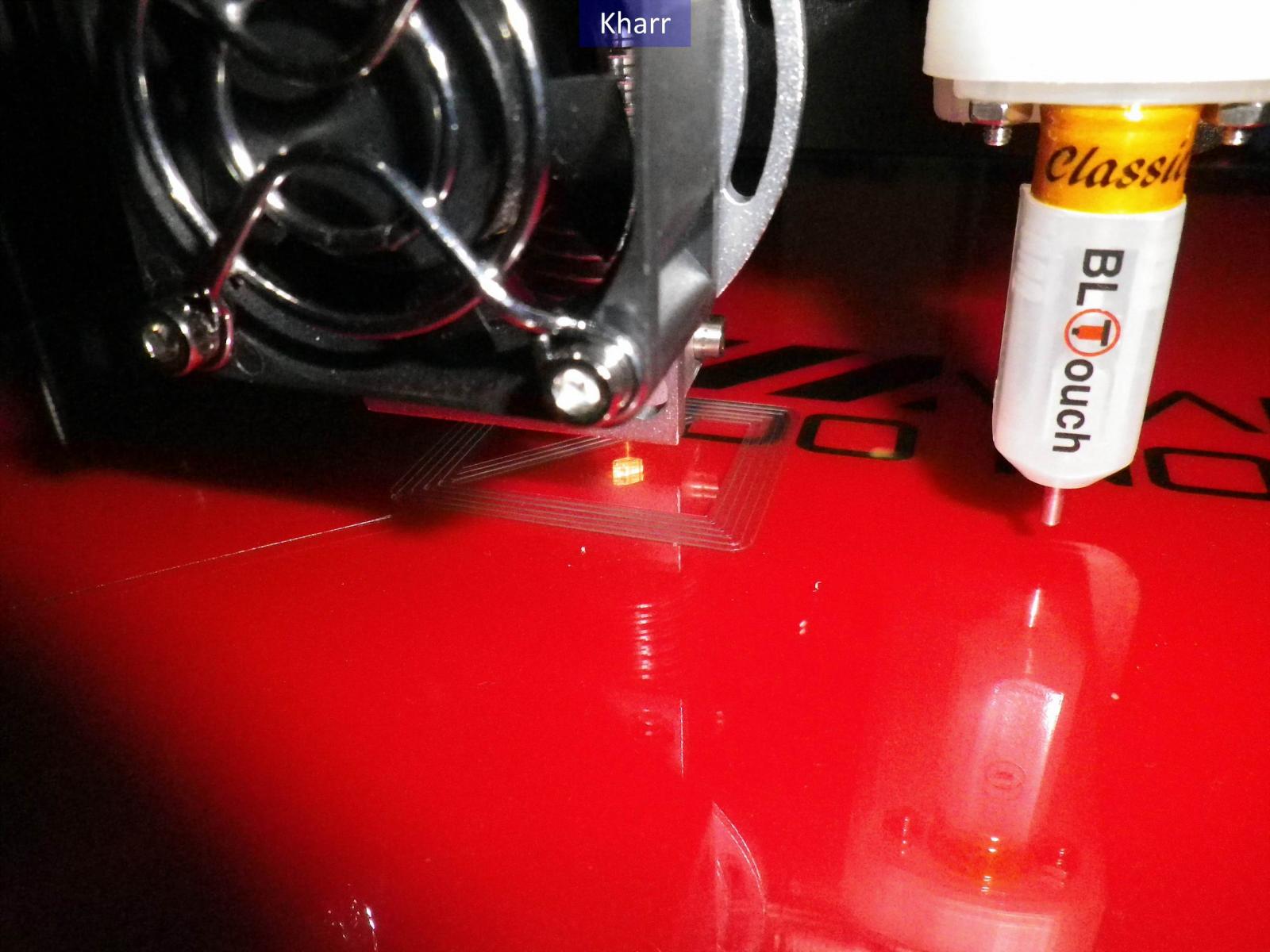

Kharr Posté(e) Novembre 16, 2016 Auteur Partager Posté(e) Novembre 16, 2016 (modifié) Moi de même @stan42, surtout que je ne suis pas musicien Allez, quelques autres photographies pour la route... Le boîtier d'alimentation avec le bandeau à Leds qui se décolle et que je ne vais pas tarder à virer car l'ambiance discothèque pour la printeuse, c'est pas mon truc. Impression d'un porte-clés Smiley Impression d'une trappe à batterie pour GoPro 3 That's all Folks ! Modifié (le) Novembre 16, 2016 par Kharr 2 Lien vers le commentaire Partager sur d’autres sites More sharing options...

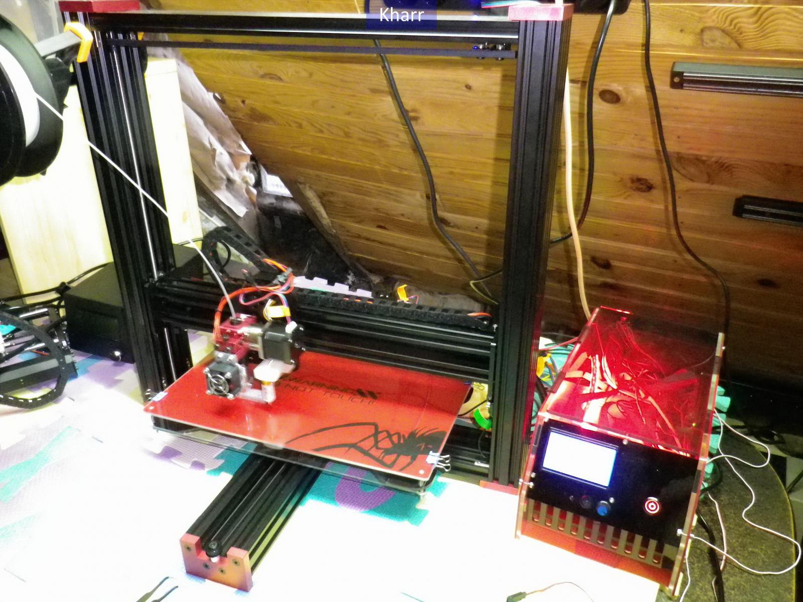

elcp72 Posté(e) Novembre 16, 2016 Partager Posté(e) Novembre 16, 2016 Une petite photo globale de la bête ? :-) Lien vers le commentaire Partager sur d’autres sites More sharing options...

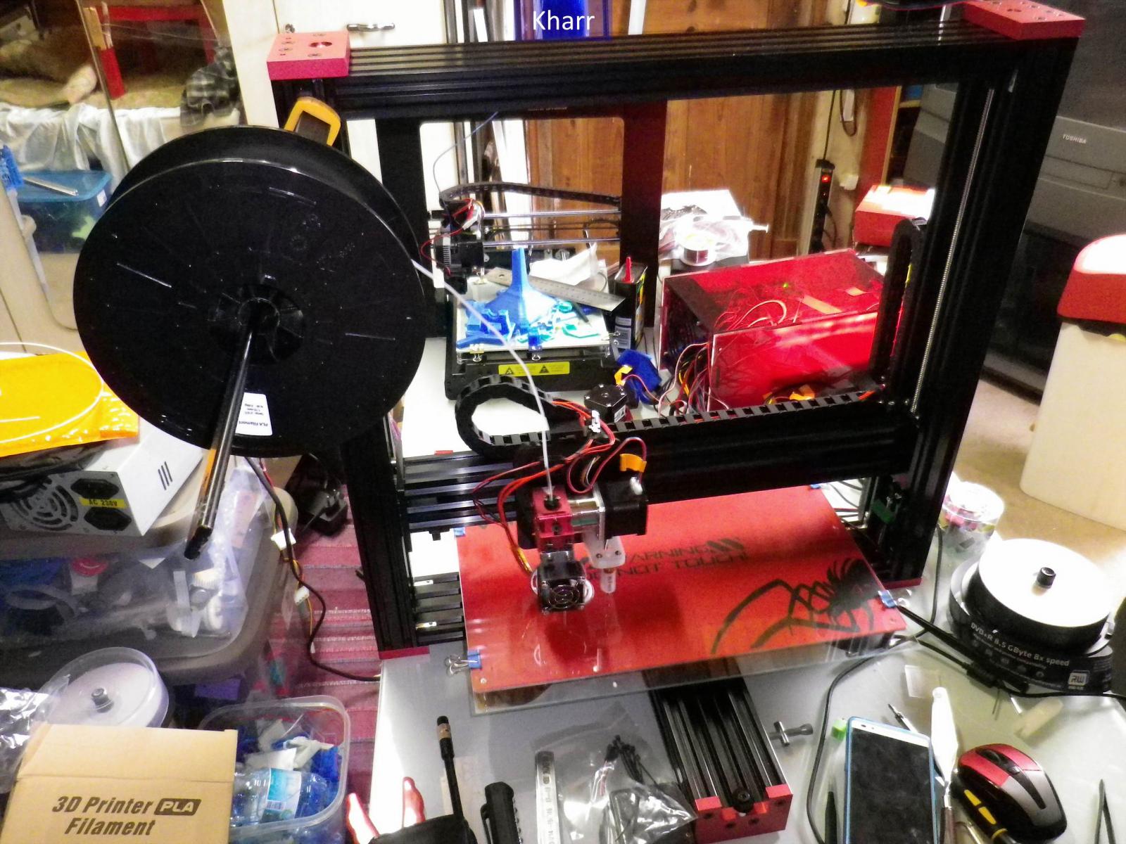

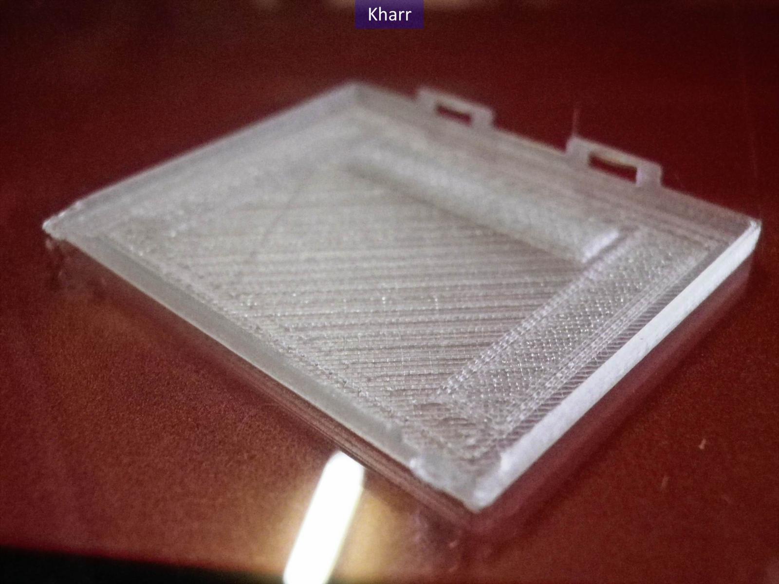

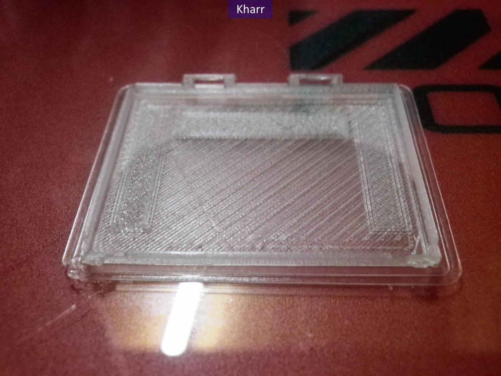

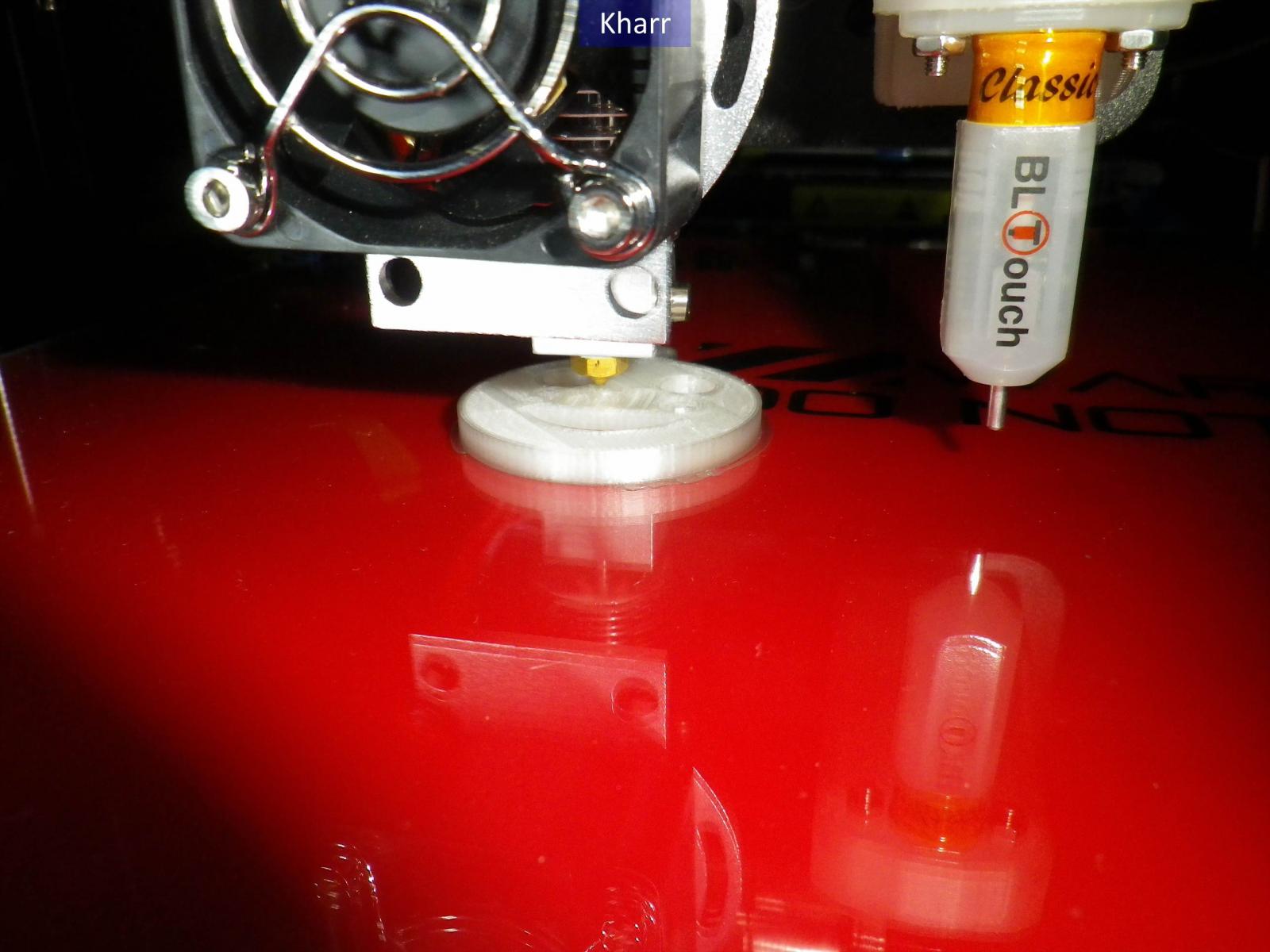

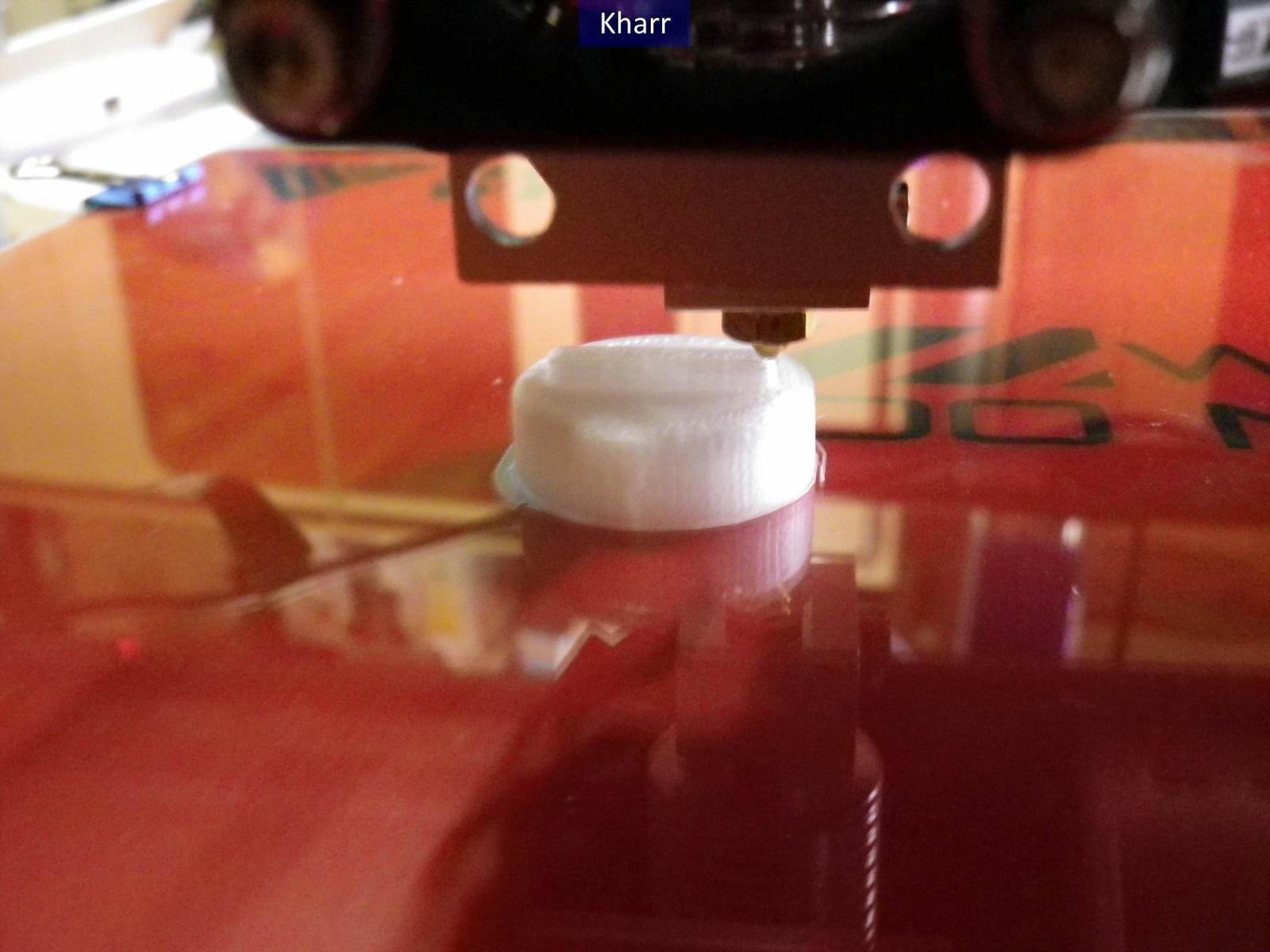

Kharr Posté(e) Novembre 16, 2016 Auteur Partager Posté(e) Novembre 16, 2016 (modifié) il y a 16 minutes, elcp72 a dit : Une petite photo globale de la bête ? :-) C'est faisable Désolé pour le GROS bordel, il faut que je range mais pas le temps Pour donner un ordre d'idée, la Tevo fait environ du 60 x 60 x 60 cm et l'autre imprimante que l'on aperçoit en arrière plan est une Malyan M150... On peut apercevoir mon porte bobine custom à base de serre-joint Avant dernière impression d'un cache objectif pour GoPro 3 Impression en cours d'un porte-clés tête d'Alien @delirium07 Je te remercie, c'est une jolie bestiole et je ne regrette absolument pas mon achat Modifié (le) Novembre 16, 2016 par Kharr 2 Lien vers le commentaire Partager sur d’autres sites More sharing options...

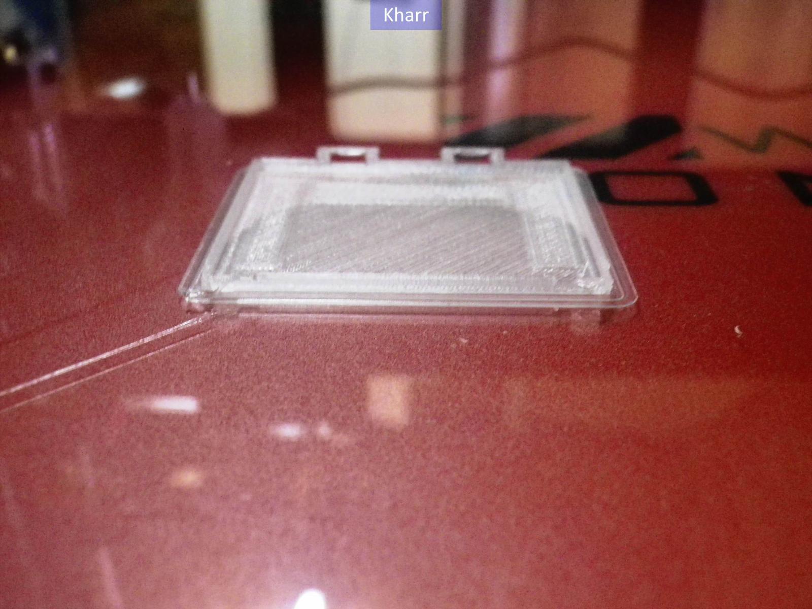

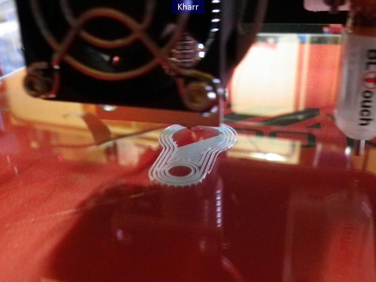

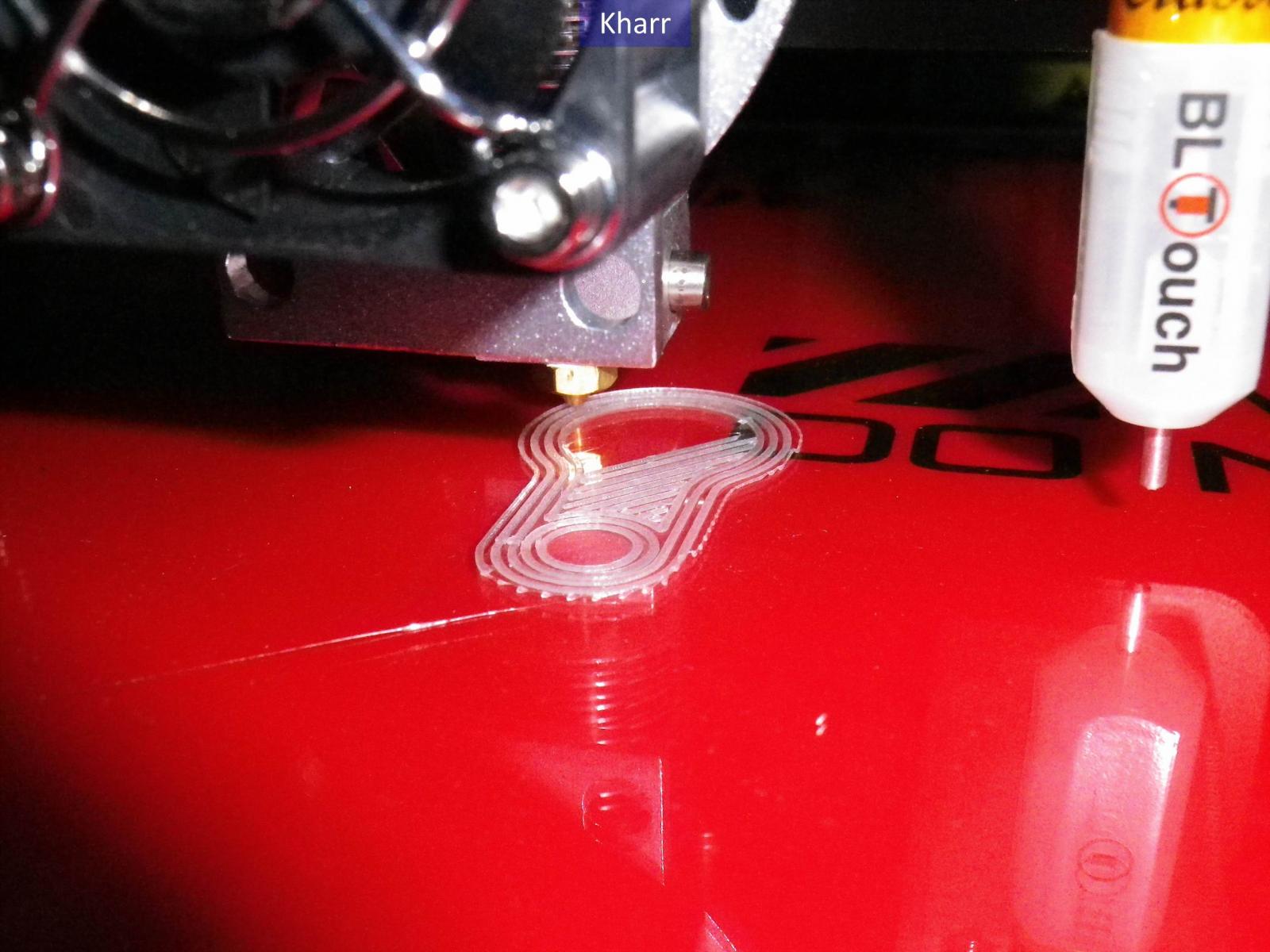

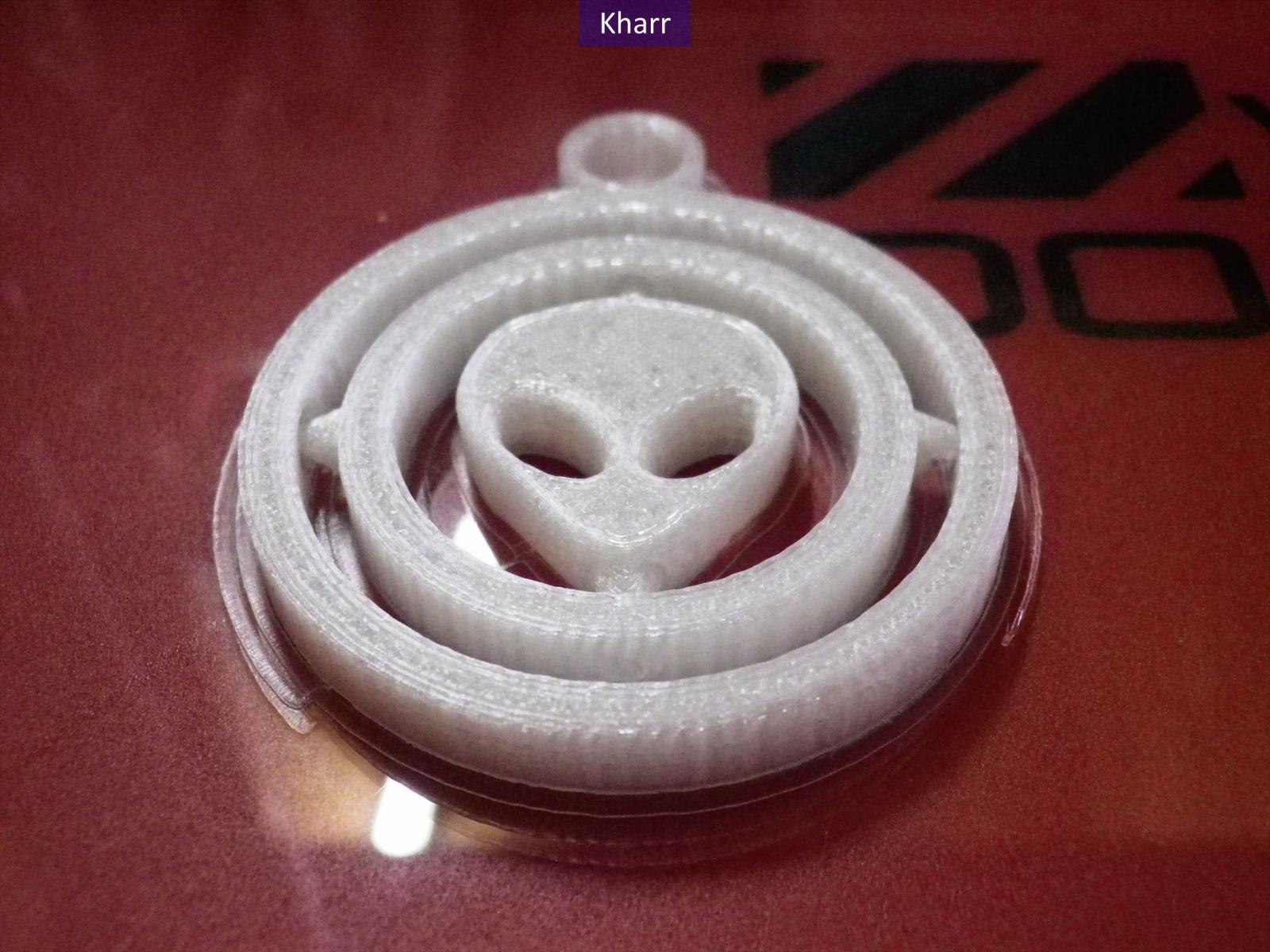

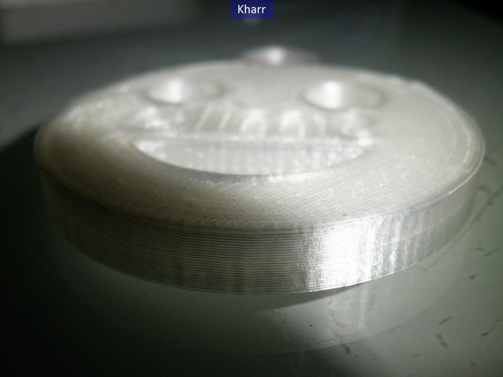

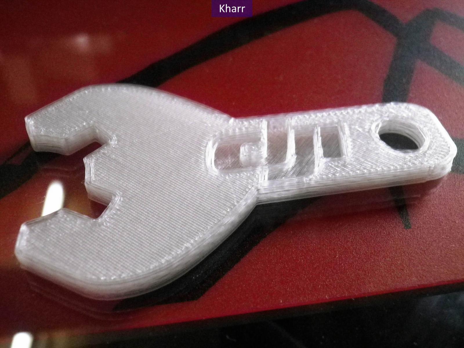

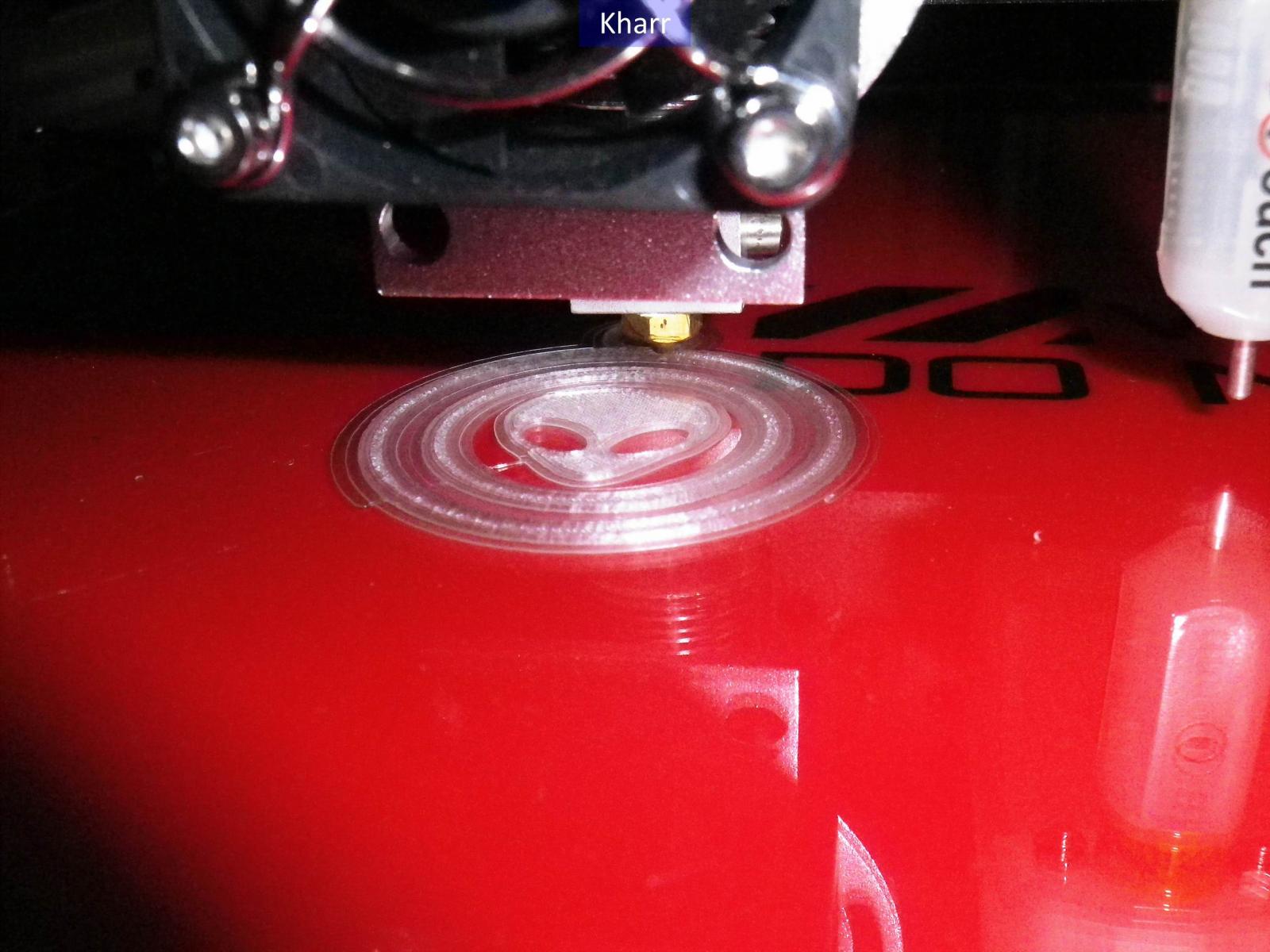

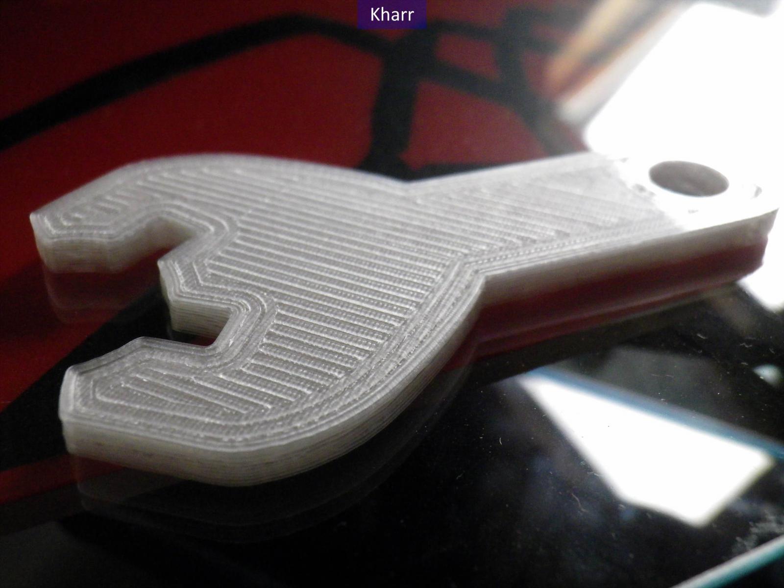

Kharr Posté(e) Novembre 16, 2016 Auteur Partager Posté(e) Novembre 16, 2016 (modifié) Un serre joint, c'est toujours utile quand on a la flemme d'imprimer un support pour bobine. A tous les coups chez Tevo ils ont pensé leur châssis expressément pour ça La suite des impressions, le cache objectif GoPro terminé et le porte-clefs Alien... Je n'avais pas encore imprimé sur une surface en verre et bien que les photographies n'arrivent pas à exprimer convenablement le détail, la première couche est ultra lisse, un vrai plaisir au toucher. En ce moment, dernière impression pour cette matinée, une clef pour maintenir les moteurs lors de la fixation des hélices sur un quad DJI Phantom 2. La Clef pour DJI Modifié (le) Novembre 16, 2016 par Kharr Ajout photographies 2 Lien vers le commentaire Partager sur d’autres sites More sharing options...

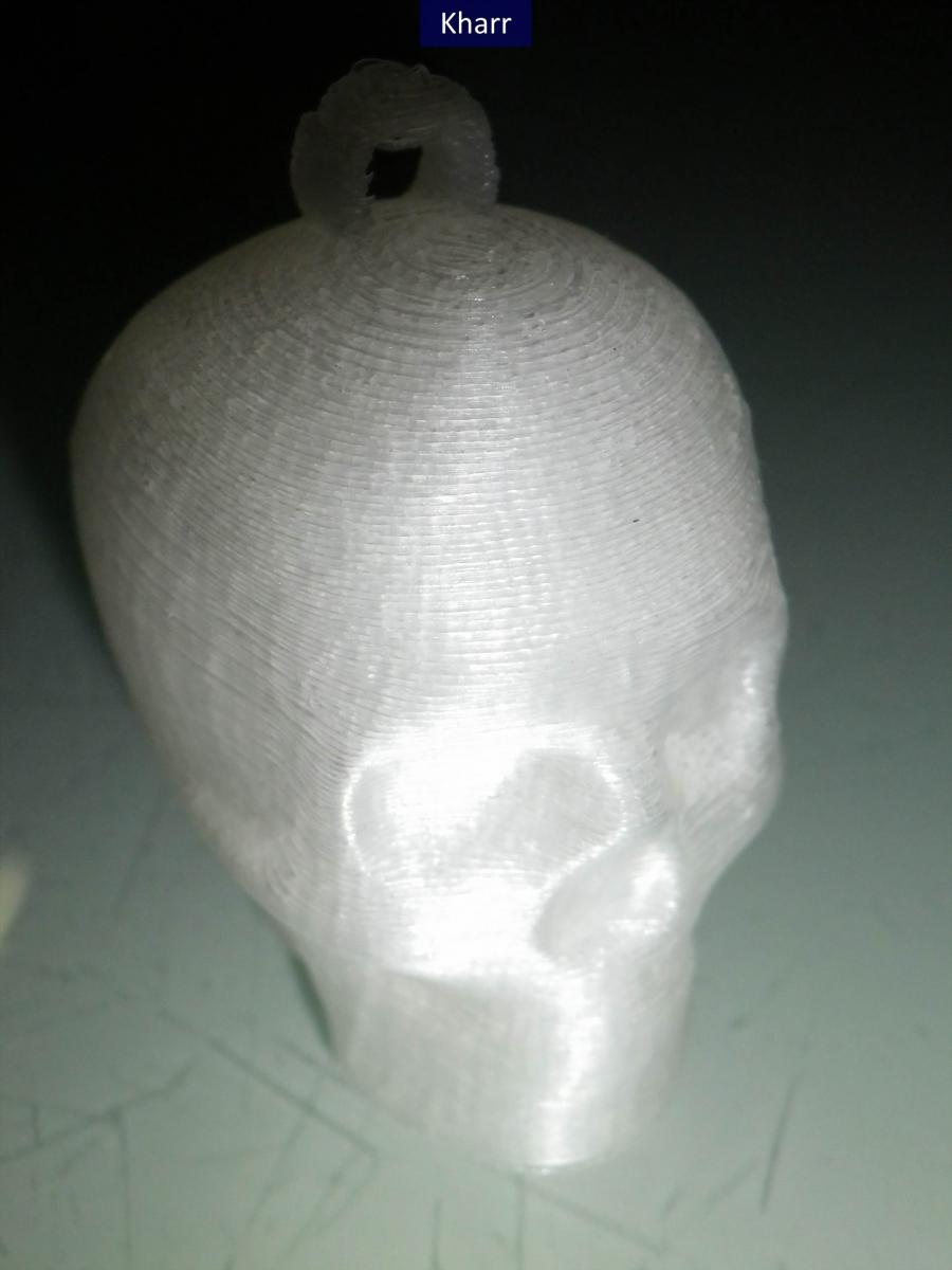

Kharr Posté(e) Novembre 17, 2016 Auteur Partager Posté(e) Novembre 17, 2016 Petite impression de la journée, une mère et sa fille en mode stylisé... imprimé en 0.3 mm Et le lien Thingiverse pour ceux qui souhaiteraient également imprimer ce fichier : http://www.thingiverse.com/thing:456430 2 Lien vers le commentaire Partager sur d’autres sites More sharing options...

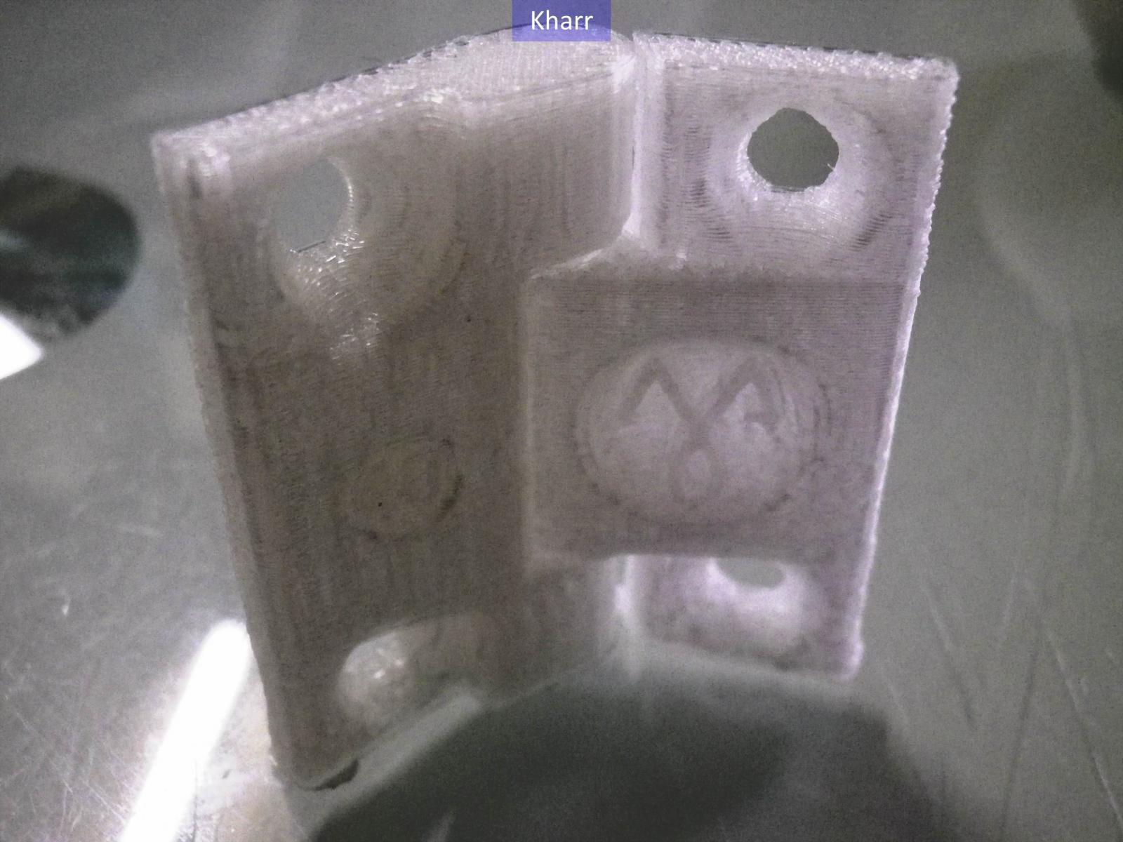

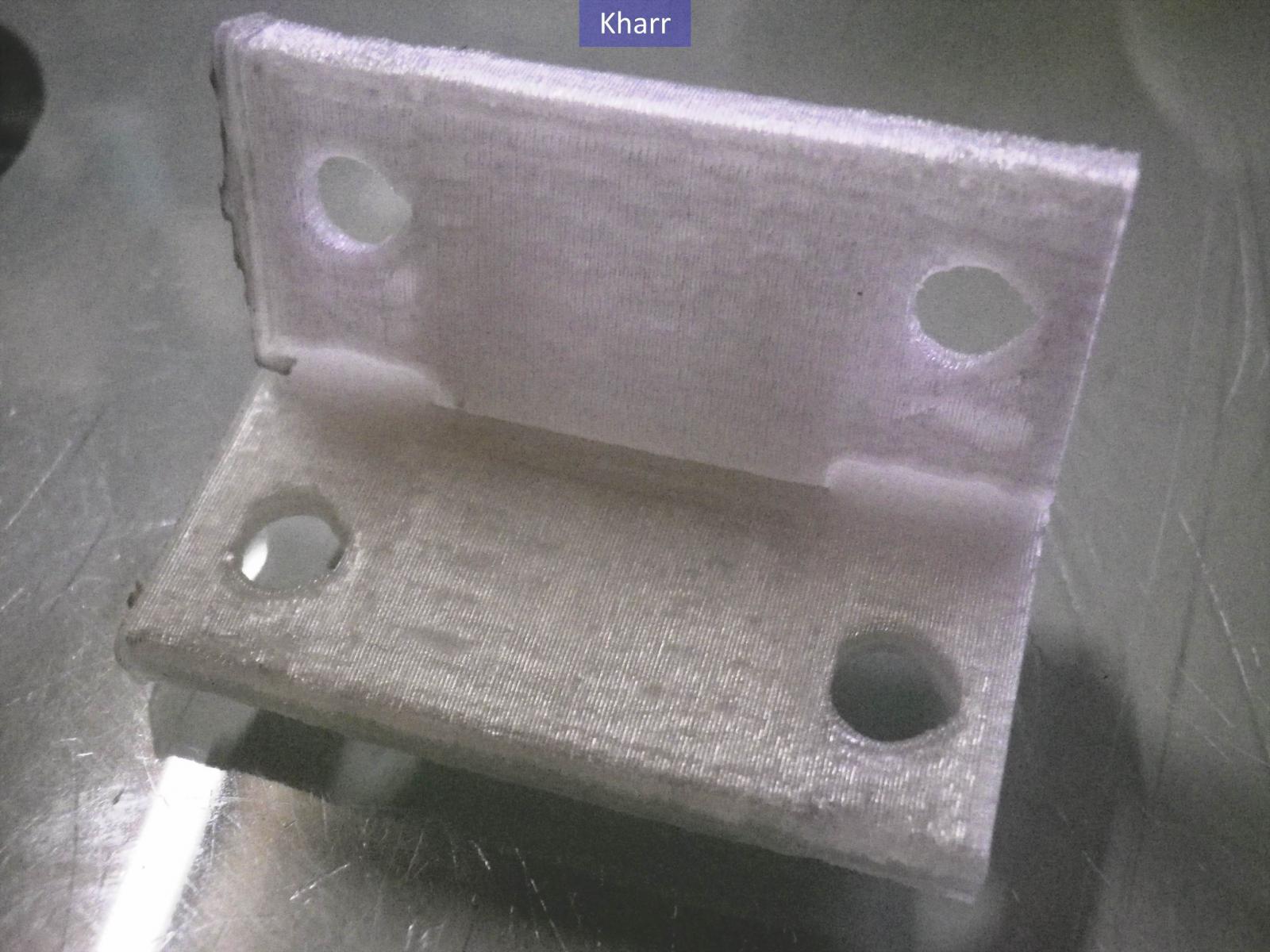

Kharr Posté(e) Novembre 19, 2016 Auteur Partager Posté(e) Novembre 19, 2016 Impression du jour, un support mural pour manettes de XBox 360, imprimé en rapide en 0.3mm et remplissage 100% pour que ce soit bien solide. Les trous semblent écrasés mais je n'ai pas choisi l'angle idéal pour le cliché. Bonne fin de WE à tous 1 Lien vers le commentaire Partager sur d’autres sites More sharing options...

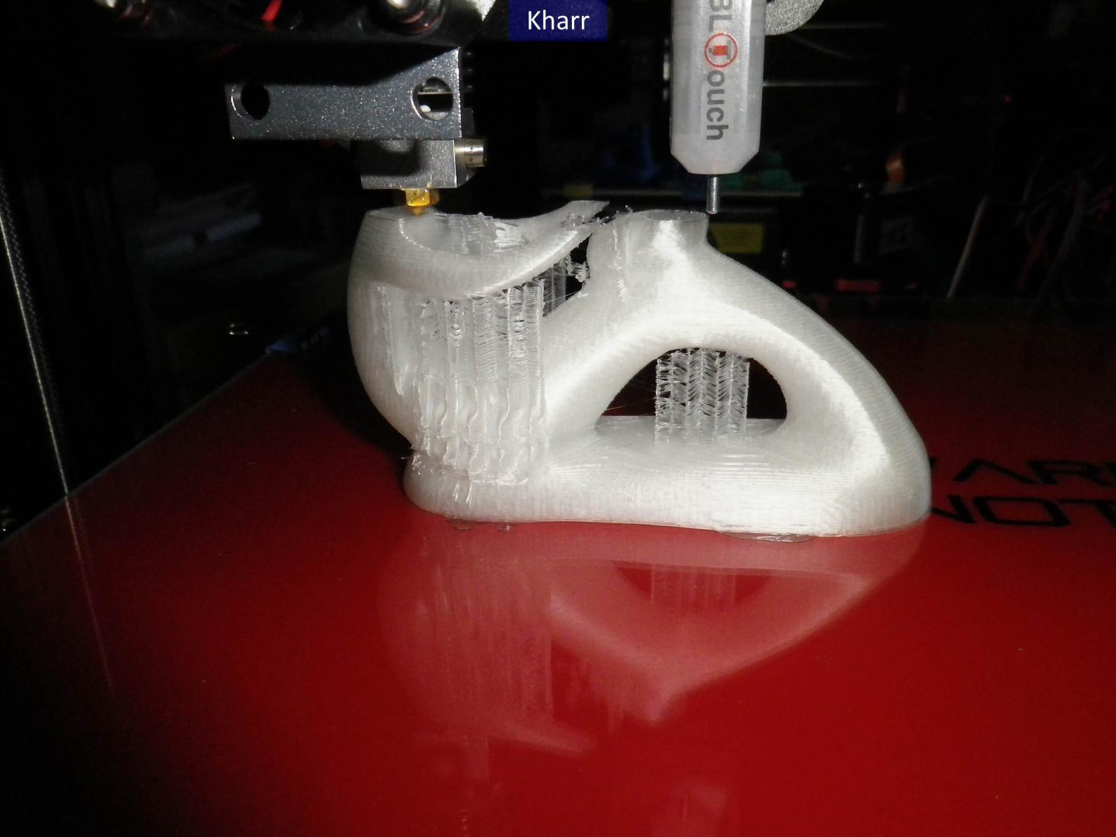

Gazton Posté(e) Novembre 20, 2016 Partager Posté(e) Novembre 20, 2016 Bonjour @Kharr Superbe ta statuette, aurais-tu des conseils pour les supports, parce que je suis loin d'arriver à faire comme toi. Ils ont l'air facile à enlever, les mien sont toujours difficile et "abondant" Merci. @+ Gazton Lien vers le commentaire Partager sur d’autres sites More sharing options...
Kharr Posté(e) Novembre 21, 2016 Auteur Partager Posté(e) Novembre 21, 2016 Il y a 21 heures, Gazton a dit : Bonjour @Kharr Superbe ta statuette, aurais-tu des conseils pour les supports, parce que je suis loin d'arriver à faire comme toi. Ils ont l'air facile à enlever, les mien sont toujours difficile et "abondant" Merci. @+ Gazton Bonjour @Gazton Les supports utilisés sont le mode "lines" sous Cura 15 (dans configuration experte). Plus faciles à détacher que le mode "grid". @pluche ! Lien vers le commentaire Partager sur d’autres sites More sharing options...
Gazton Posté(e) Novembre 21, 2016 Partager Posté(e) Novembre 21, 2016 Il y a 7 heures, Kharr a dit : Bonjour @Gazton Les supports utilisés sont le mode "lines" sous Cura 15 (dans configuration experte). Plus faciles à détacher que le mode "grid". As-tu un réglage particulier, parce que j'ai essayé les deux et je suis d'avoir ton résultat. @+ Gazton Lien vers le commentaire Partager sur d’autres sites More sharing options...
Kharr Posté(e) Novembre 21, 2016 Auteur Partager Posté(e) Novembre 21, 2016 il y a 4 minutes, Gazton a dit : As-tu un réglage particulier, parce que j'ai essayé les deux et je suis d'avoir ton résultat. @+ Gazton Non, j'ai tout laissé par défaut. Je teste encore, pas moyen d'avoir la même qualité d'impression. Je vais voir en changeant de filament... Lien vers le commentaire Partager sur d’autres sites More sharing options...
Kharr Posté(e) Novembre 22, 2016 Auteur Partager Posté(e) Novembre 22, 2016 (modifié) Bonjour, Quelques nouvelles... Après avoir bien vérifié à nouveau l'imprimante, tout était bien réglé. Par contre, en démontant le boîtier de l'alimentation, je me suis rapidement aperçu qu'un des câbles du ventilateur de la hotend se "promenait" gentiment . Par chance, il n'est pas allé me faire un cours jus et une fois rebranché, le ventilateur se déclenche comme auparavant ! Le résultat est sans appel, je retrouve par la même occasion la qualité d'impression du début L'imprimante va donc rester à son nouvel emplacement le temps d'imprimer d'autres objets et si ça continue ainsi, elle y restera pour un bon moment. Je l'ai positionné sur une grande table et je remercie ma fille pour le prêt des petits carrés "puzzles" positionnés sur le dessous histoire d'amortir les vibrations . Ci-dessous, les deux dernières impressions en mode rapide, une charnière solide et un porte-clef tête de squelette. Bonne fin de journée à tous +++ P.S.: les liens Thingiverse pour ceux qui voudraient imprimer ces objets > Lisa The Printable Skull Keychain et Perfect Hinge (fully printed, no hardware) 40mm Modifié (le) Novembre 22, 2016 par Kharr Ajout liens Lien vers le commentaire Partager sur d’autres sites More sharing options...
Gazton Posté(e) Novembre 22, 2016 Partager Posté(e) Novembre 22, 2016 Génial, voilà le plaisir qui revient après la galère. Et figure toi que mon ventilo de hotend ma lâcher hier dons une petite fumée blanche et une odeur de cramé. Faut dire qu'il faisait de drôle de bruit depuis quelques jours. Je ne me suis pas inquiéter outre mesure car je n'ai pas vu de réel différence. Au vu de ton expérience j'ai m'empressé de le remplacer. @+ Gazton. Lien vers le commentaire Partager sur d’autres sites More sharing options...
