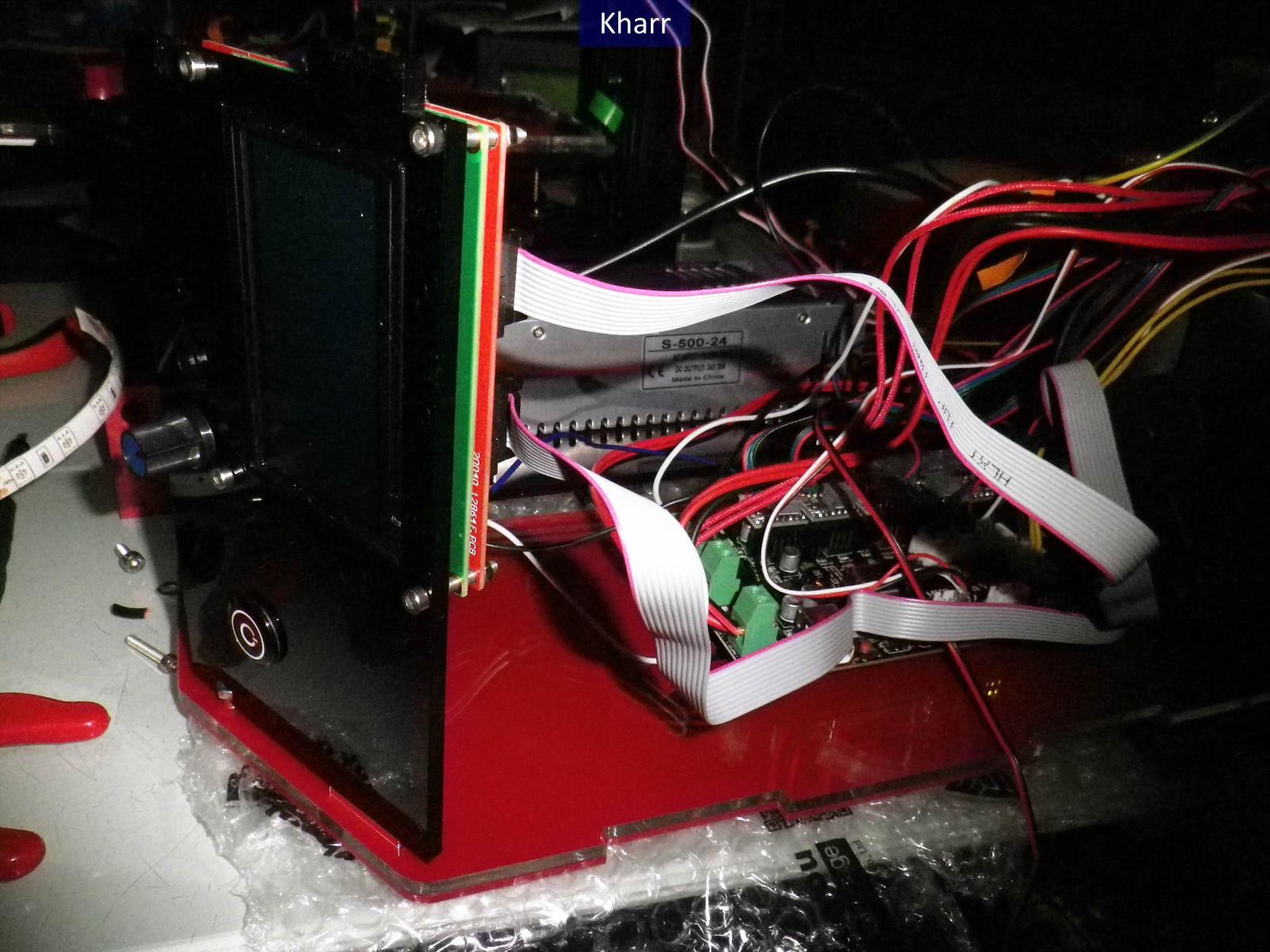

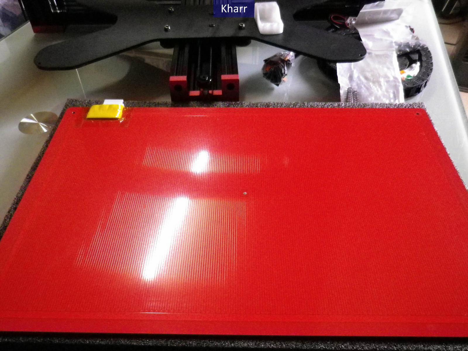

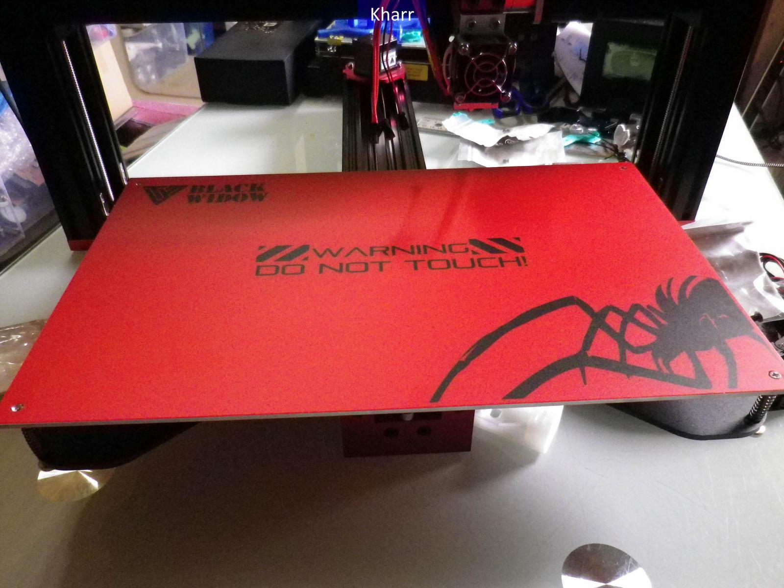

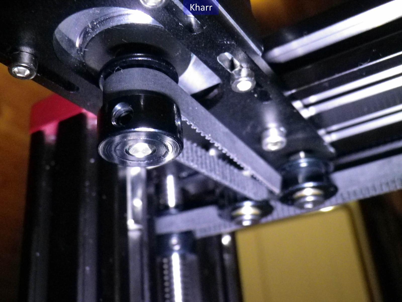

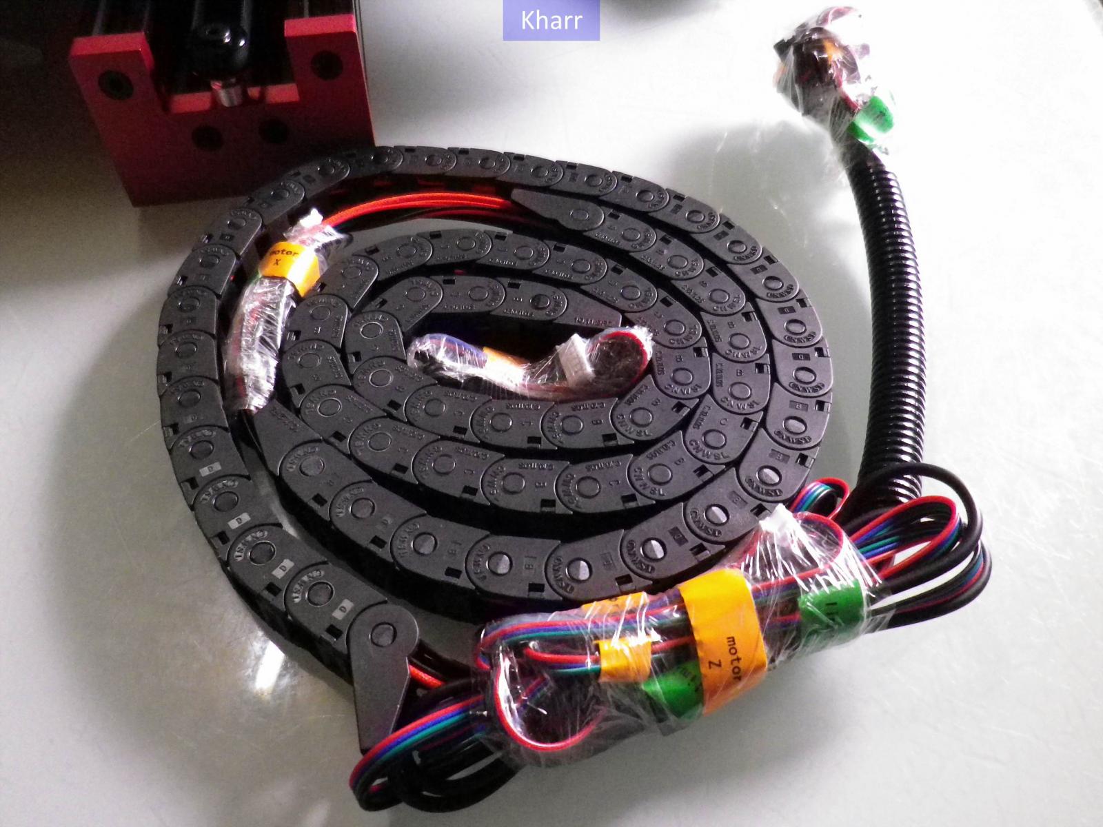

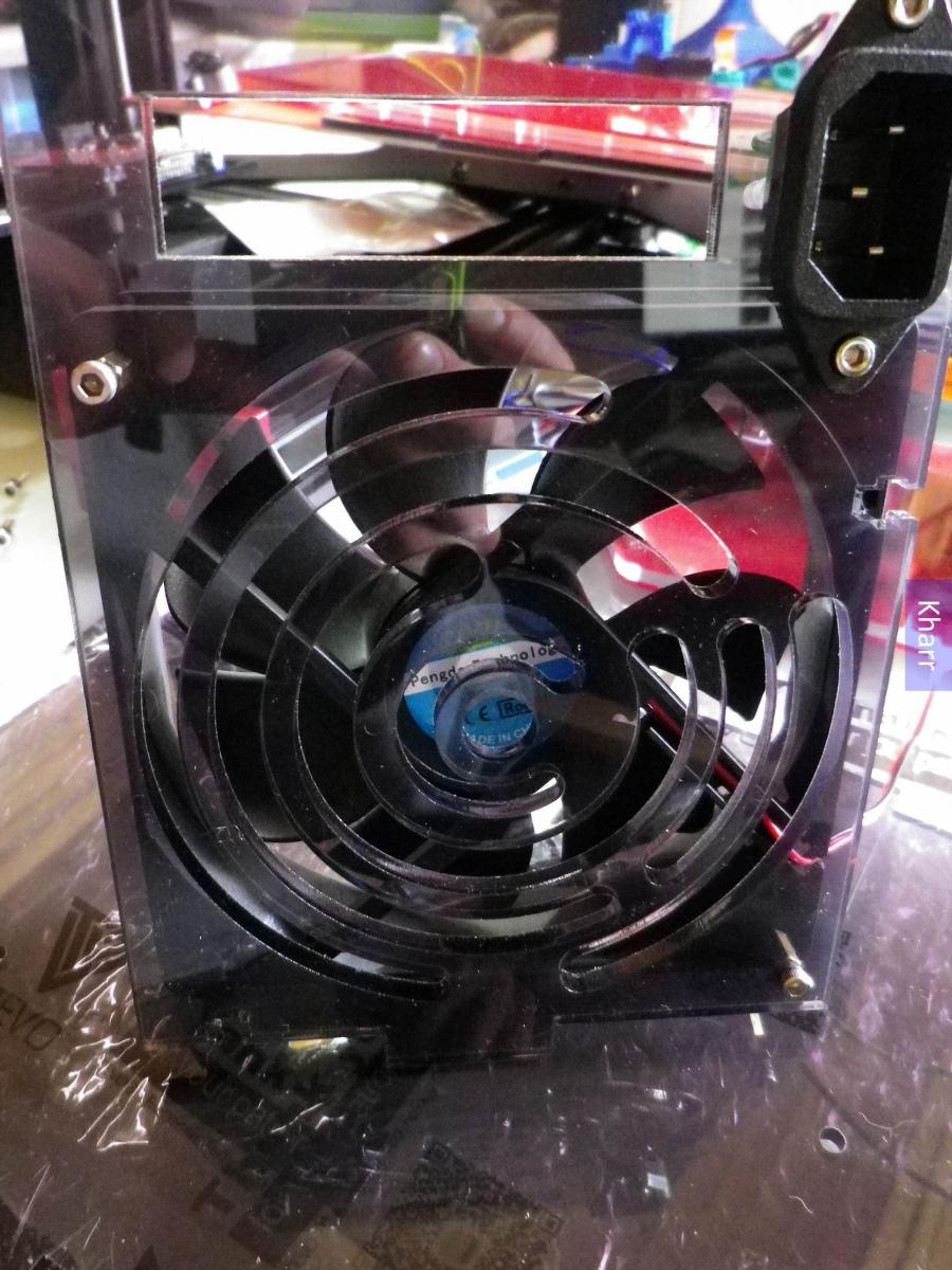

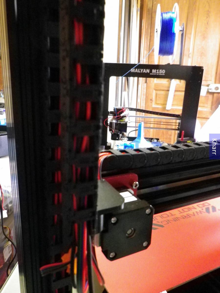

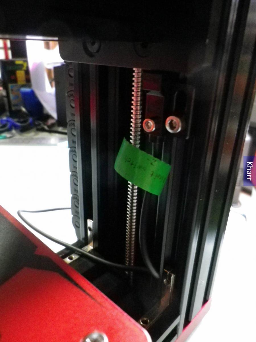

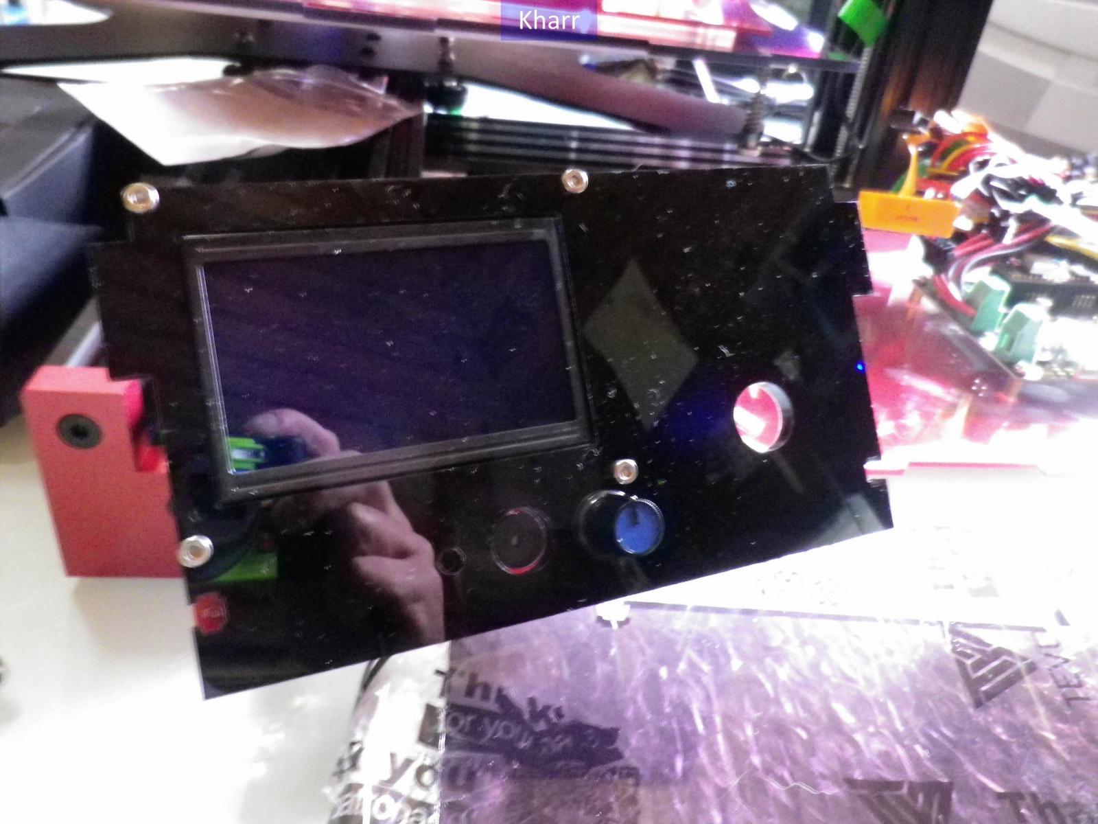

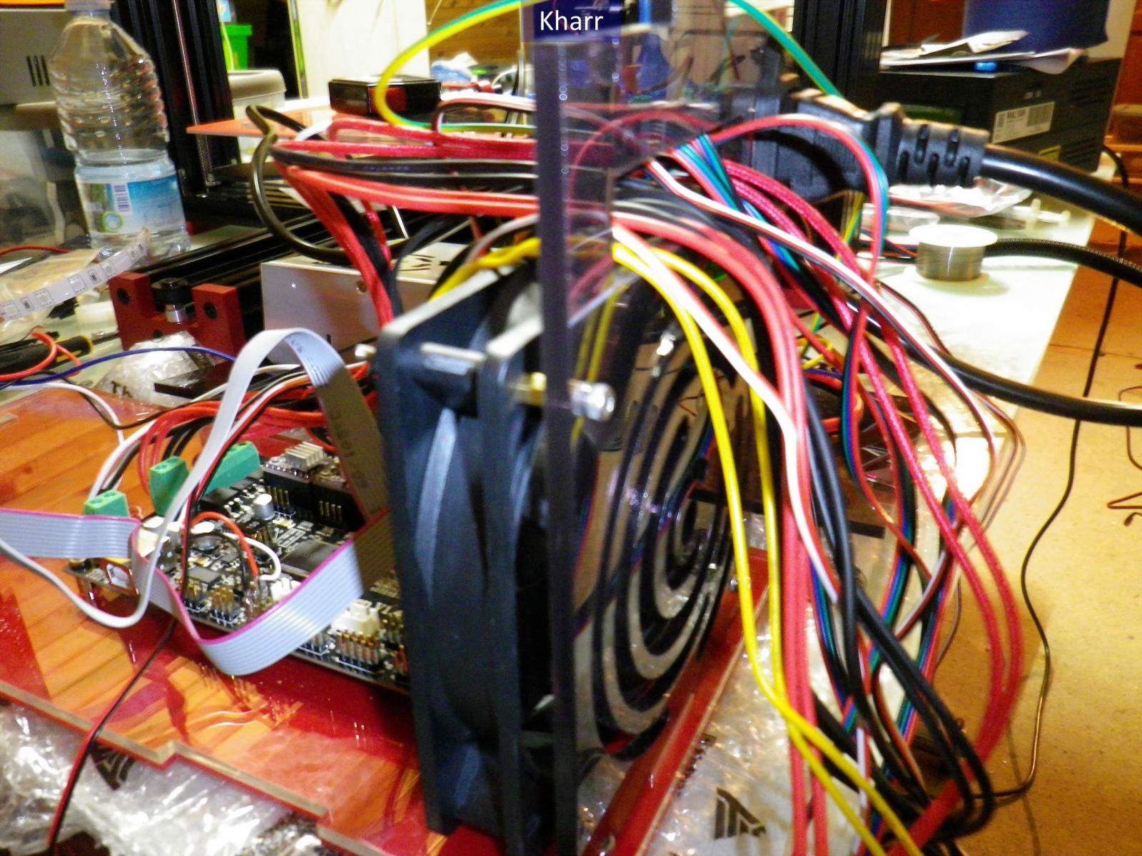

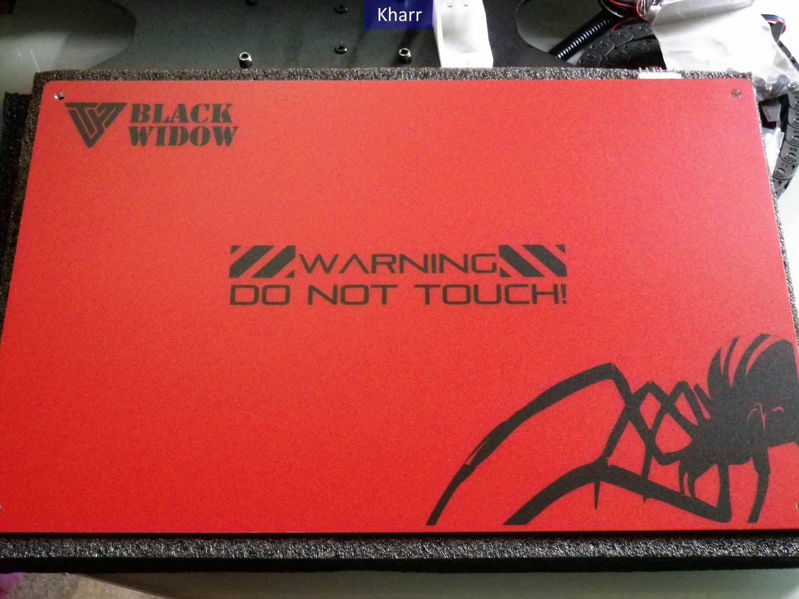

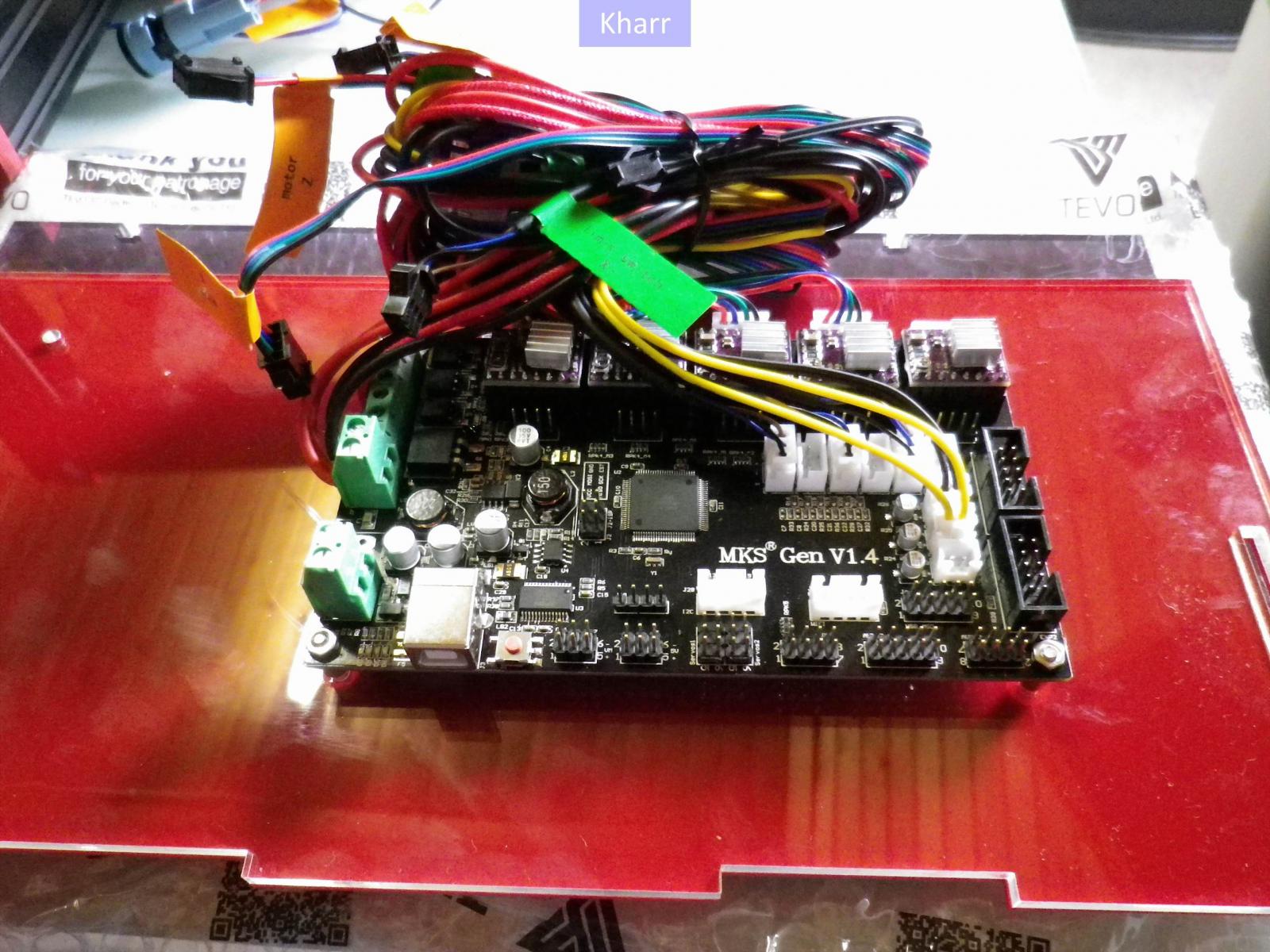

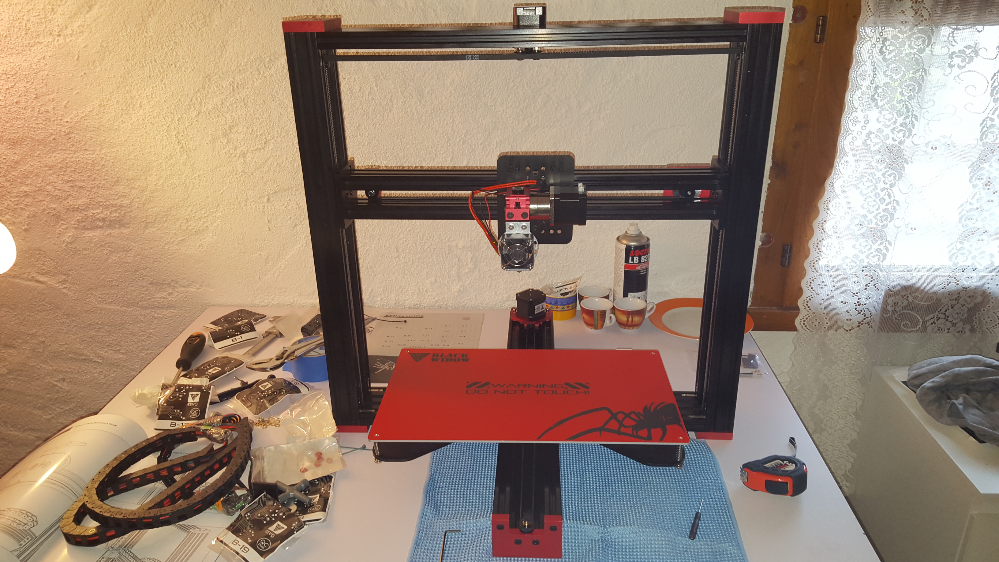

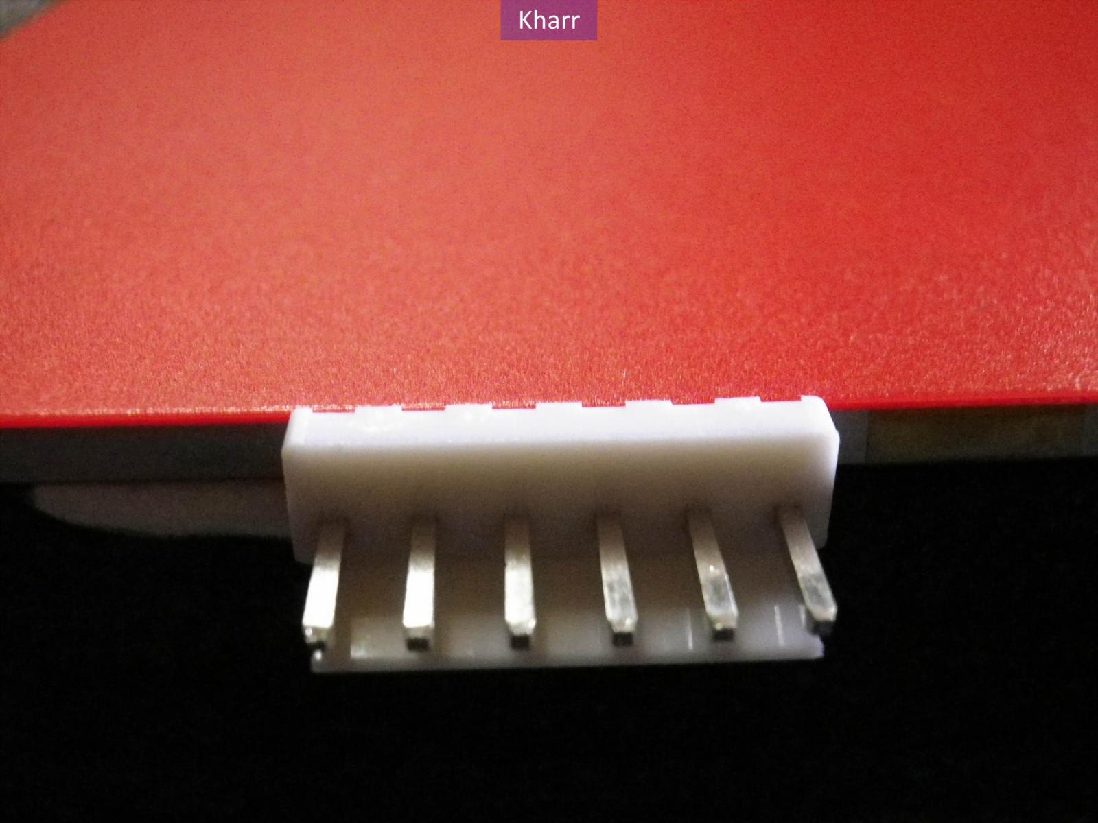

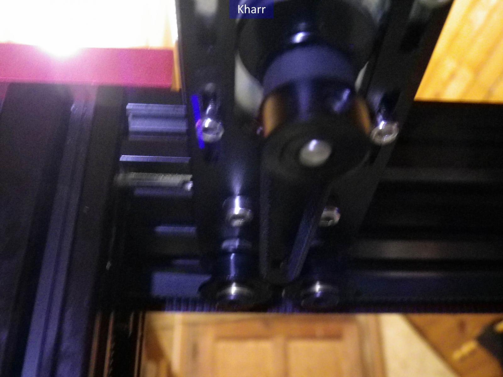

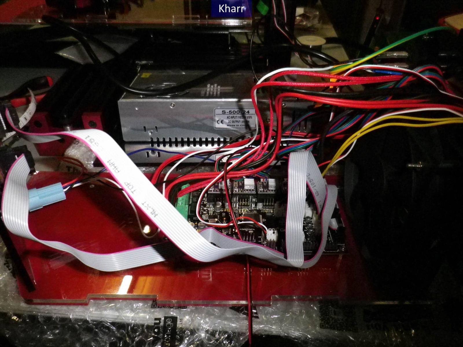

Kharr Posté(e) Novembre 13, 2016 Auteur Partager Posté(e) Novembre 13, 2016 Yop ! Comme je me suis levé fort de bonne heure pour un dimanche, voici quelques photographies supplémentaires Pose de la courroie du haut sur le châssis Autre cliché Allez on approche le plateau chauffant Le connecteur du hotbed La sérigraphie On le visse sur le support du plateau La chaîne porte câbles Pas de difficulté particulière pour l'assembler sur le châssis, simplement bien veiller à l'alignement L'un des capteurs de fin de course monté sur son support Ensuite on fixe le capteur sur le châssis avec un T-nut L'arrière du boîtier d'alimentation Fixation de l'écran sur la plaque de façade Une fois fixé Un véritable aspirateur à poussières Fixation de la carte MKS Un joli meltingpot de câbles en tous genres ! Fixation de la façade et du bouton d'alimentation On pense à bien faire sortir tous les câbles et une fois le boîtier assemblé il faudra ne pas oublier de "rassembler" tout ça dans les gaines fournies... D'autres photographies en cours de semaine prochaine ! Une bonne fin de week-end à tous 1 Lien vers le commentaire Partager sur d’autres sites More sharing options...
synergy41 Posté(e) Novembre 13, 2016 Partager Posté(e) Novembre 13, 2016 Bonjour à tous, Merci encore pour tes photos kharr, par contre je viens de remarquer une chose bizarre ta carte MKS est une 1.4, alors que la mienne est badger 1.3. Ma machine est arriver pourtant il y a environ 2 semaines.. Quel est la différence entre ces 2 modèles ? Lien vers le commentaire Partager sur d’autres sites More sharing options...

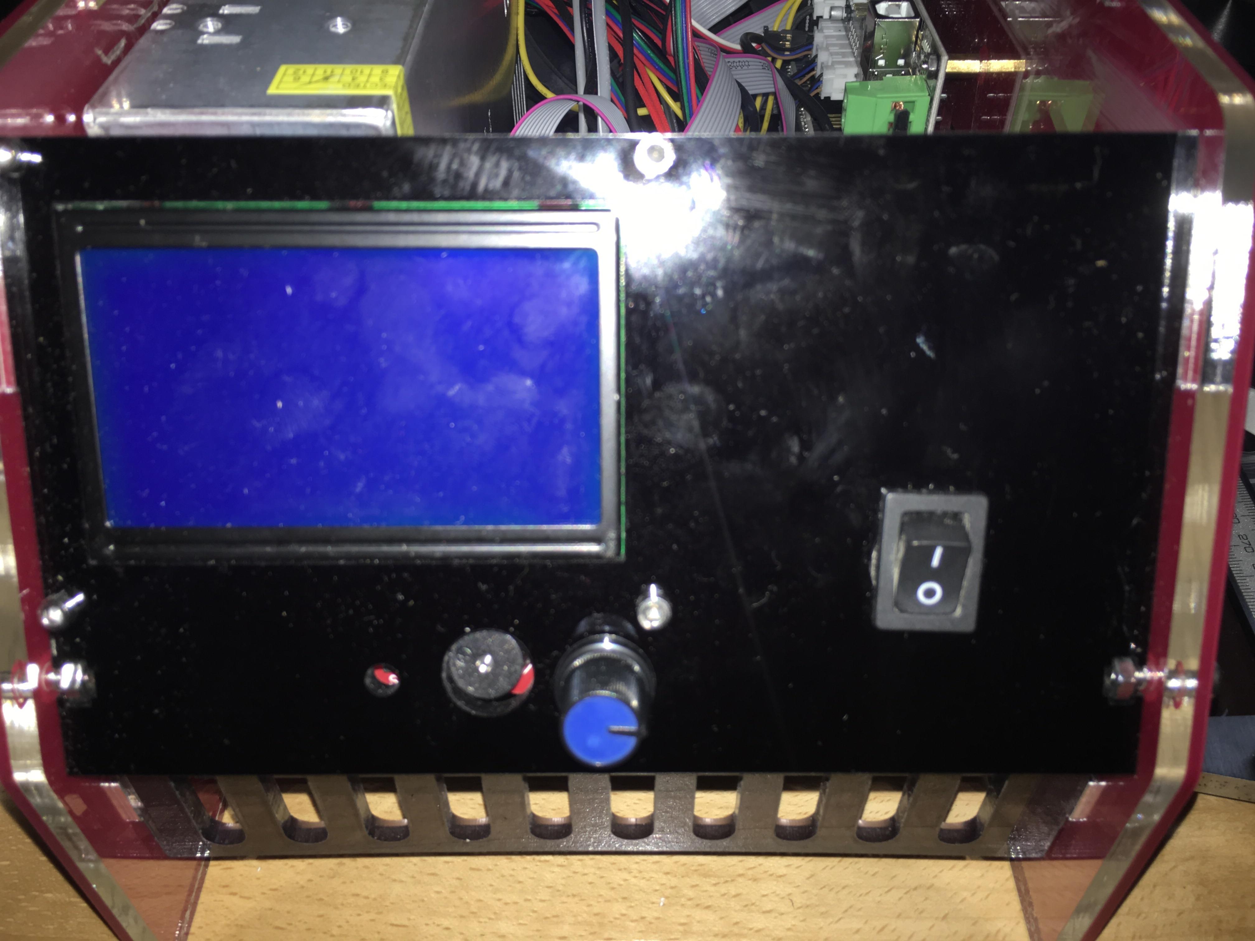

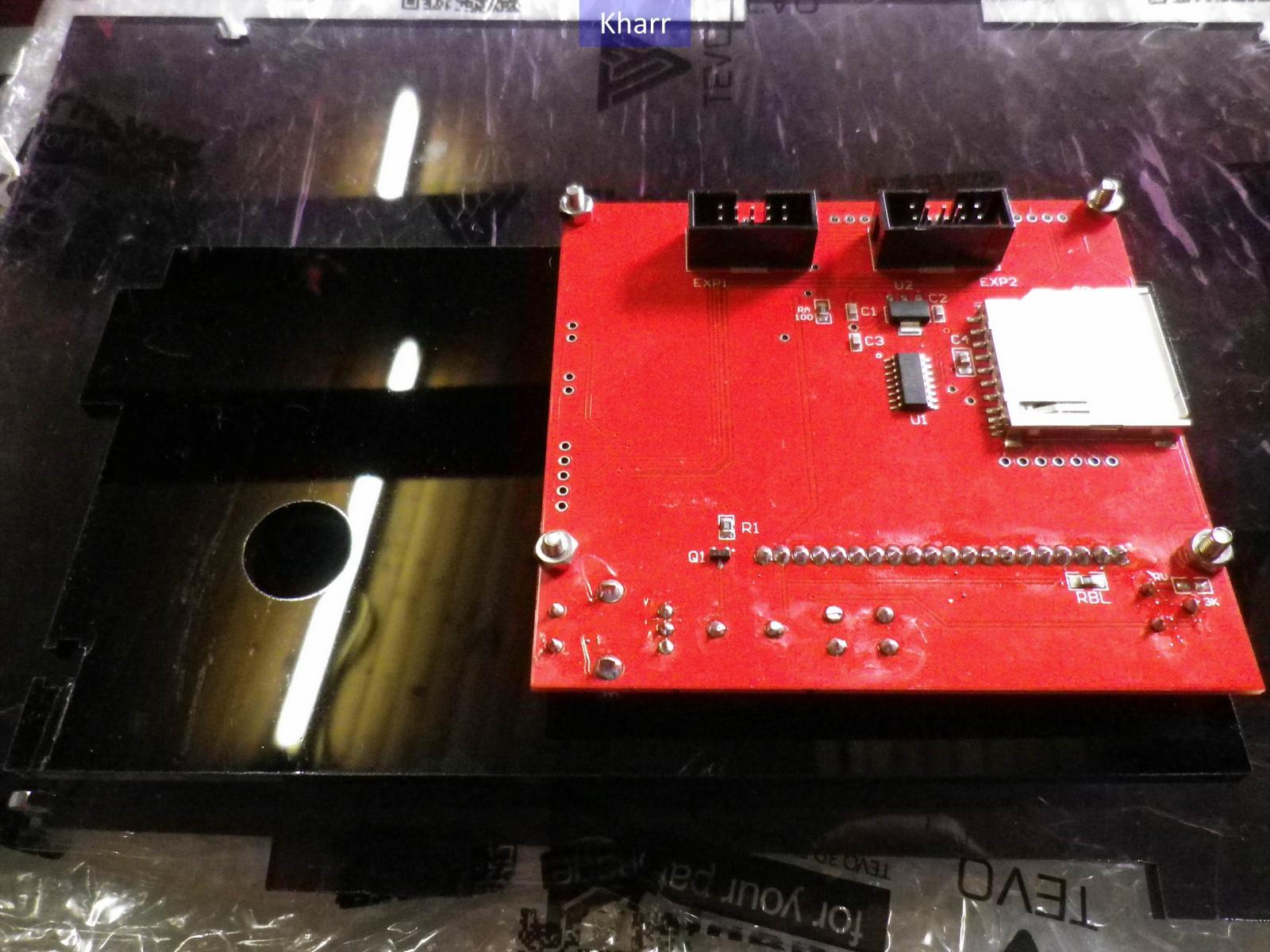

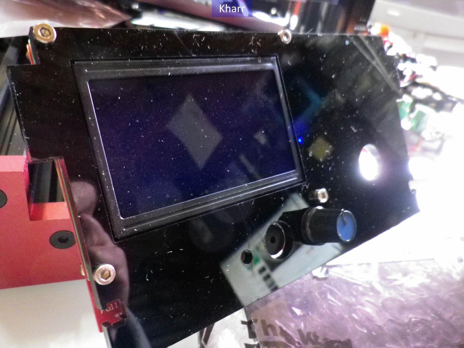

bob64 Posté(e) Novembre 13, 2016 Partager Posté(e) Novembre 13, 2016 Question aussi, La carte SD se met au dos de l'écran? Lien vers le commentaire Partager sur d’autres sites More sharing options...
nicephore Posté(e) Novembre 13, 2016 Partager Posté(e) Novembre 13, 2016 Oui le lecteur de carte est derrière l'écran (bien visible sur l'une des photos ci-dessus. Lien vers le commentaire Partager sur d’autres sites More sharing options...

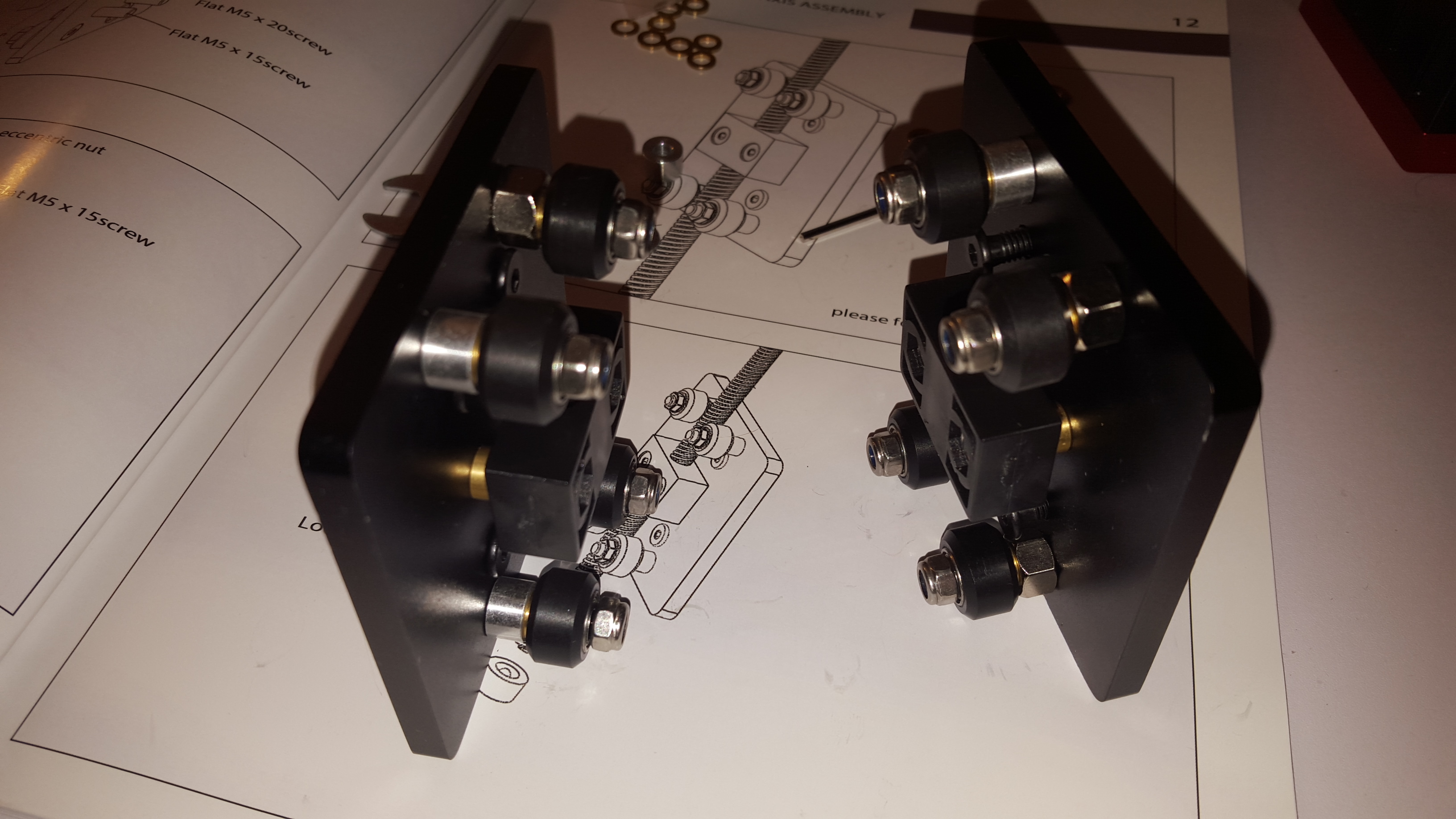

stan42 Posté(e) Novembre 13, 2016 Partager Posté(e) Novembre 13, 2016 Salut à vous, voici où j'en suis, grâce à vous, je n'est pas coincé a divers endroits . Mais j'ai un point dur sur le trapezo gauche ,,,,, surement le chariot X a revoir, vous aussi ça gigottait ces partis ? : a+ . Lien vers le commentaire Partager sur d’autres sites More sharing options...
synergy41 Posté(e) Novembre 13, 2016 Partager Posté(e) Novembre 13, 2016 il y a 27 minutes, stan42 a dit : Salut à vous, voici où j'en suis, grâce à vous, je n'est pas coincé a divers endroits . Mais j'ai un point dur sur le trapezo gauche ,,,,, surement le chariot X a revoir, vous aussi ça gigottait ces partis ? : a+ . Re sur ta photo le montage à gauche" il y a le bout de la vis qui dépasse l'écrous en haut" je pense que c'est cela qui frotte dans le profilé Alu.... Lien vers le commentaire Partager sur d’autres sites More sharing options...
stan42 Posté(e) Novembre 13, 2016 Partager Posté(e) Novembre 13, 2016 @synergy41, merci à toi pour l'énigme, c'est surement a cet endroit , je vais regarder cela de plus près . 1 Lien vers le commentaire Partager sur d’autres sites More sharing options...
bob64 Posté(e) Novembre 13, 2016 Partager Posté(e) Novembre 13, 2016 Il y a 4 heures, nicephore a dit : Oui le lecteur de carte est derrière l'écran (bien visible sur l'une des photos ci-dessus. Ouch pas pratique ça, il fait virer le capot à chaque fois??? Si oui, j’achèterai un truc du genre : http://www.storetrading.com/lang-fr/navigation-gps-appareils-gps-electronics/103080905-wholesale-dropshipping-gps-lecteur-de-carte-rallonge-sd-sdhc-blanc-noir-bleu-48cm-cj305tt-pieces-gps-et-accessoires-gps-de.html Lien vers le commentaire Partager sur d’autres sites More sharing options...
stan42 Posté(e) Novembre 13, 2016 Partager Posté(e) Novembre 13, 2016 (modifié) @synergy41, merci à toi pour l'énigme, c'est surement a cet endroit , je vais regarder cela de plus près . le gigotage ::: Modifié (le) Novembre 13, 2016 par stan42 Lien vers le commentaire Partager sur d’autres sites More sharing options...
Gazton Posté(e) Novembre 13, 2016 Partager Posté(e) Novembre 13, 2016 Salut @bob64, non il y a une fente sur le coté par laquelle on glisse la carte sans démonter ni ouvrir le capot @+ Gazton Lien vers le commentaire Partager sur d’autres sites More sharing options...
nicephore Posté(e) Novembre 13, 2016 Partager Posté(e) Novembre 13, 2016 Oui,c'est un bon compromis je trouve. Et en plus ça évite de manipuler en permanence le lecteur de l'écran (souvent les soudure semblent lâcher). Lien vers le commentaire Partager sur d’autres sites More sharing options...

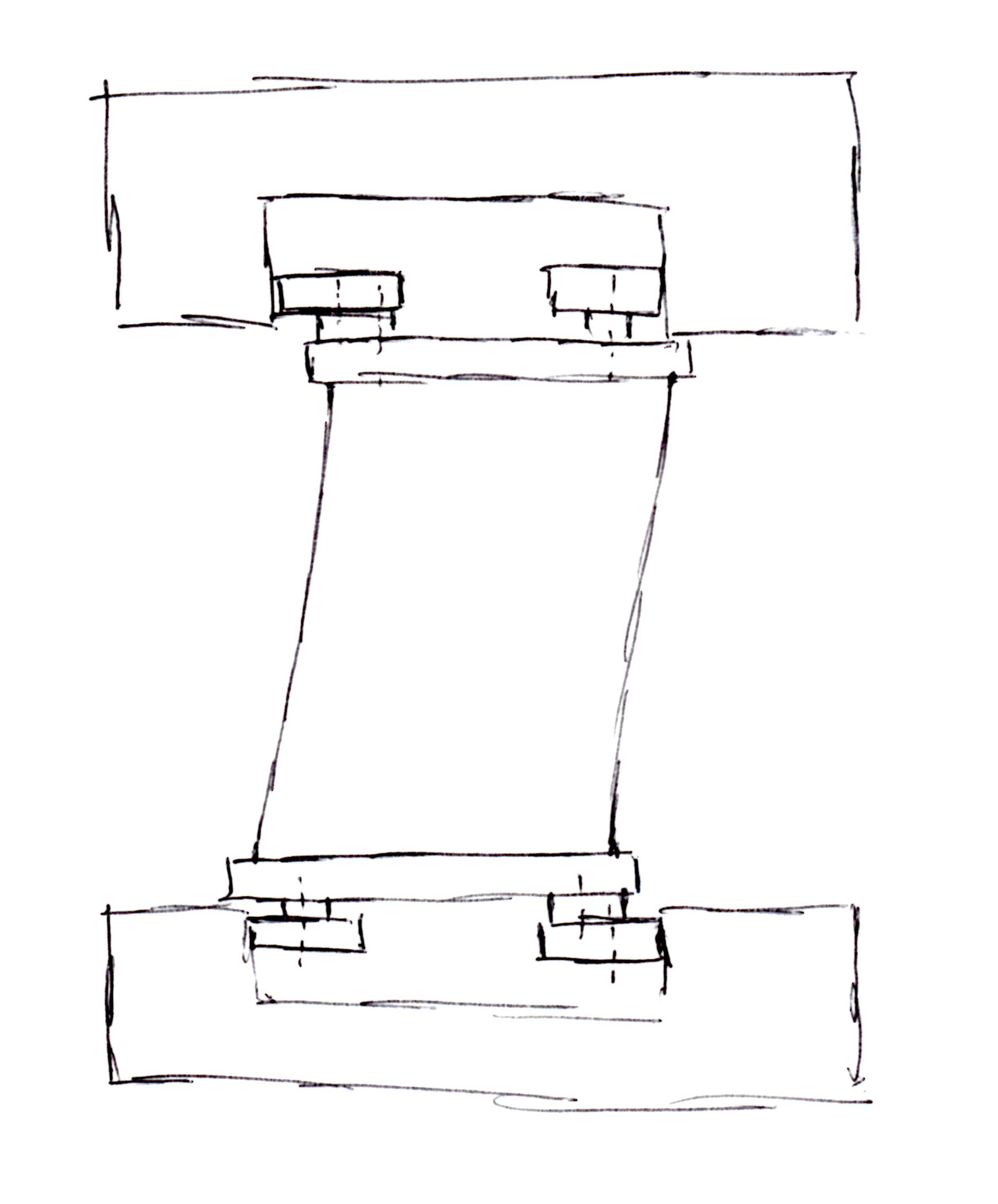

synergy41 Posté(e) Novembre 13, 2016 Partager Posté(e) Novembre 13, 2016 Il y a 5 heures, stan42 a dit : Salut à vous, voici où j'en suis, grâce à vous, je n'est pas coincé a divers endroits . Mais j'ai un point dur sur le trapezo gauche ,,,,, surement le chariot X a revoir, vous aussi ça gigottait ces partis ? : a+ . Re sur ta photo le montage à gauche" il y a le bout de la vis qui dépasse l'écrous en haut" je pense que c'est cela qui frotte dans le profilé Alu.... Stan je viens de voir aussi que tes excentrique ne sont pas du mêmes cotés à droite et à gauche "soit tu les mes vers l'avant de la machine soit tu les mes vers l'arriére" car la tu travail en biais ... Lien vers le commentaire Partager sur d’autres sites More sharing options...
Kharr Posté(e) Novembre 14, 2016 Auteur Partager Posté(e) Novembre 14, 2016 Il y a 13 heures, synergy41 a dit : Re sur ta photo le montage à gauche" il y a le bout de la vis qui dépasse l'écrous en haut" je pense que c'est cela qui frotte dans le profilé Alu.... Stan je viens de voir aussi que tes excentrique ne sont pas du mêmes cotés à droite et à gauche "soit tu les mes vers l'avant de la machine soit tu les mes vers l'arriére" car la tu travail en biais ... Arf! Et mince ! @synergy41 Est-ce vraiment "grave" d'avoir un excentrique vers l'avant côté gauche et l'autre vers l'arrière côté droit ? Car en regardant sur la mienne, j'e n'ai pas les excentriques positionnés tous vers l'avant mais un mix des deux o_O... grrr ça sent le énième démontage !sic! Lien vers le commentaire Partager sur d’autres sites More sharing options...
synergy41 Posté(e) Novembre 14, 2016 Partager Posté(e) Novembre 14, 2016 Re Après je ne sais pas mais mécaniquement pour un manique comme moi OUI !!! Lien vers le commentaire Partager sur d’autres sites More sharing options...
Kharr Posté(e) Novembre 14, 2016 Auteur Partager Posté(e) Novembre 14, 2016 il y a 34 minutes, synergy41 a dit : Re Après je ne sais pas mais mécaniquement pour un manique comme moi OUI !!! Je te remercie pour ta réponse @synergy41 Comme je manque énormément de temps en ce moment, je pense que je ferais les premiers essais sans démonter à nouveau car à force c'est pénible ! Bien entendu si je vois que ça merdouille, dans ce cas, je sortirais de nouveau les clés Allen A plus dans le bus ! Lien vers le commentaire Partager sur d’autres sites More sharing options...
Gazton Posté(e) Novembre 14, 2016 Partager Posté(e) Novembre 14, 2016 Salut @Kharr Disons que ne pas mette les excentriques du même côté risque de générer un léger porte-faux sur ton axe Z. C'est comme si tu le faisait légèrement tourner ou vriller autour de cette axe. Après ça ne serra sans doute pas monumental, et tu ne verra peut-être même pas la différence qui sera surement compensé par les roulettes. Petit schéma si on exagère grandement la chose : @+ Gazton 1 Lien vers le commentaire Partager sur d’autres sites More sharing options...
