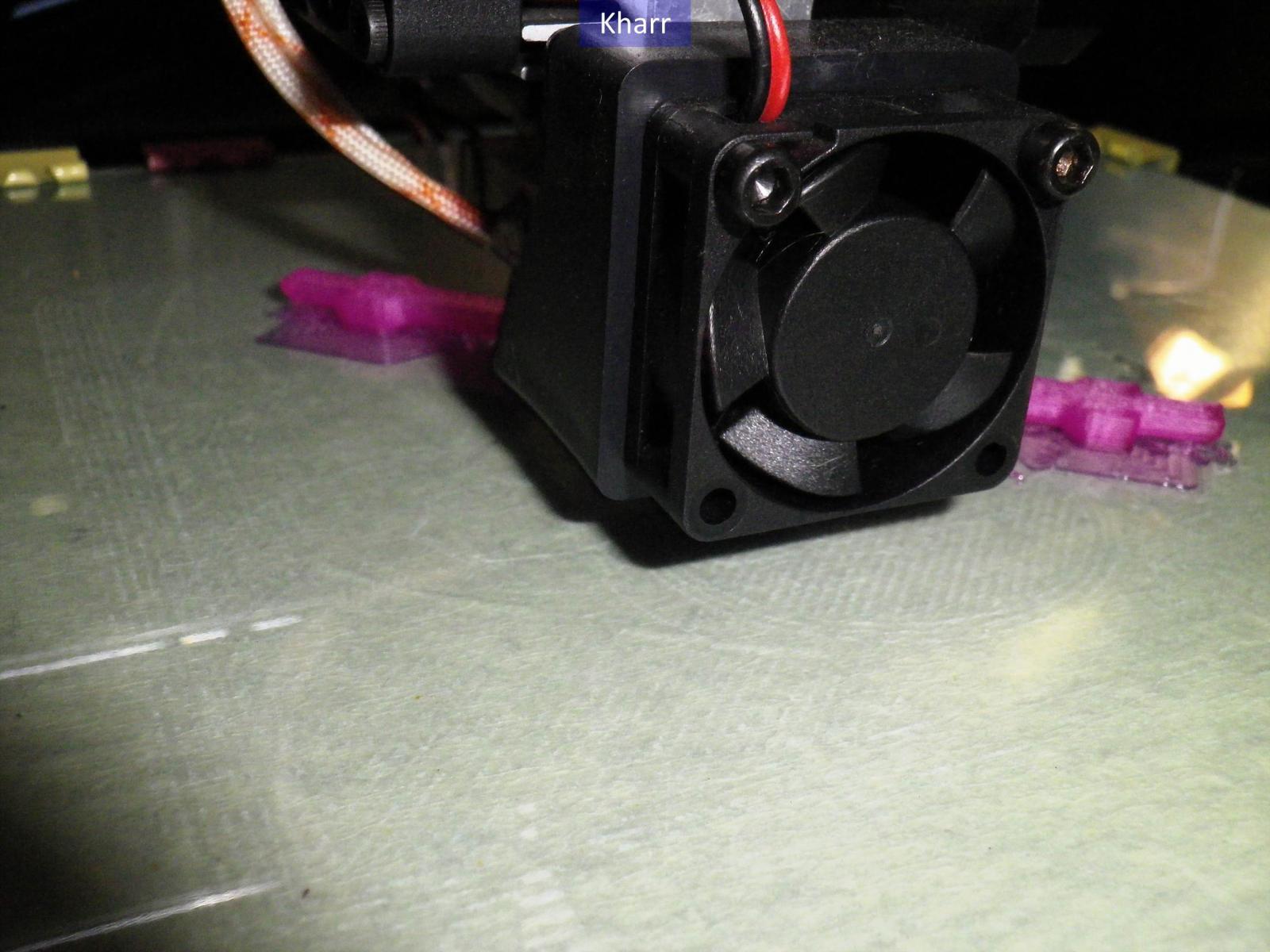

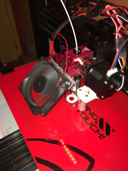

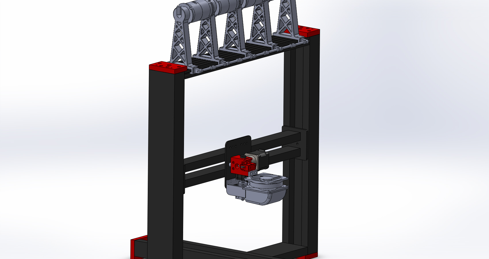

Gazton Posté(e) Novembre 22, 2016 Partager Posté(e) Novembre 22, 2016 Salut @Kharr J'en ai trouvé sur Amazon, mais ils ont pas l'air plus qualitatif. Du coup je vais regardé si je n'en trouve pas un à l'atelier demain. Et en attendant, ce soir j'ai dessiner un support pour un de 80x80x25, parce que ceux-là j'en ai à la pelle. Le soucie c'est que je peux pas l'imprimé , la BW me fait des trucs super dégueu sans le ventilo. Je peux même pas régler mon STEP_PER_MM qui était pourtant ma mission de ce soir normalement. Voilà mon support : Qu'est-ce que vous en pensez ? En même temps vous pouvez apercevoir que j'avance gentillement sur le support bobine. il me reste juste une petite soluce à trouver et ça devrait être bon. Je vous ai même pas expliqué le cahier des charges du supoprt bobine que je me suis fixé : - entierement imprimable tout en limitant les frottements - peux acceuillir plusieurs bobine l'une a côté de l'autre - changement de bobine sans tout démonter - guidage du fil. @+ Gazton Lien vers le commentaire Partager sur d’autres sites More sharing options...
dh42 Posté(e) Novembre 23, 2016 Partager Posté(e) Novembre 23, 2016 Il y a 1 heure, Gazton a dit : J'en ai trouvé sur Amazon, mais ils ont pas l'air plus qualitatif. Salut, Les noctua sont bien ; fiables et peu bruyants ... mais plus cher, bien sur. http://www.ebay.fr/itm/NOCTUA-NF-A4x10-FLX-Gehauselufter-40-mm-/311343068329?hash=item487d7e34a9:g:jDQAAMXQuTNTNDjW par contre, c'est du 12V contrairement à celui de ton lien ; j'ignore si ils existent en 24V ++ David Lien vers le commentaire Partager sur d’autres sites More sharing options...

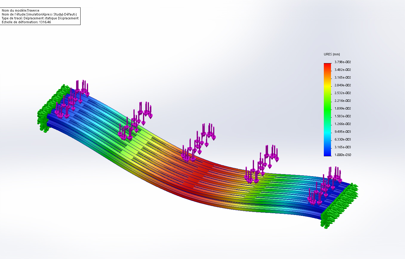

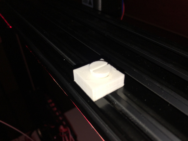

Kharr Posté(e) Novembre 23, 2016 Auteur Partager Posté(e) Novembre 23, 2016 Bonjour à tous ! @Gazton Il a fière allure ton support de bobines et ça apporte un côté pratique lors du changement de couleur. Par contre... disons que je le charge de 4 bobines de 1Kg, ça nous fait direct 4Kg à supporter pour le haut de la structure du châssis Va t-il apprécier dans le temps ?... Au pire, en ne prenant qu'un support pour une bobine, là aucun risque. Pour pouvoir imprimer de nouveau, tu peux toujours de manière "provisoire" te bricoler un support pour un ventilateur que tu as en stock avec... du carton bien épais, un étui de CD découpé et troué/collé pour le fixer sur le support en aluminium... doit bien y avoir moyen mais ça restera de la bidouille . @dh42 Merci pour le lien. Concernant les 24V du ventilateur, avec le LPA Fanduct on peut mettre deux ventilateurs de 12V en série donc c'est encore une possibilité. Du coup, des ventilateurs en 12V feront bien l'affaire. Lien vers le commentaire Partager sur d’autres sites More sharing options...
bob64 Posté(e) Novembre 23, 2016 Partager Posté(e) Novembre 23, 2016 Concernant les ventilos, faites attention au débit et à la pression statique. Sinon, ça va servir à rien. 1 Lien vers le commentaire Partager sur d’autres sites More sharing options...
Kharr Posté(e) Novembre 23, 2016 Auteur Partager Posté(e) Novembre 23, 2016 Effectivement, j'ai pris ça sur Ebay : Ventilos. Lien vers le commentaire Partager sur d’autres sites More sharing options...
stan42 Posté(e) Novembre 23, 2016 Partager Posté(e) Novembre 23, 2016 hello . Voici ceux que j'ai pris pour mon ventilo hs en 24V : http://www.amazon.fr/gp/product/B00NWGM54S/ref=oh_aui_detailpage_o01_s00?ie=UTF8&psc=1 Cdlt. Lien vers le commentaire Partager sur d’autres sites More sharing options...
Gazton Posté(e) Novembre 23, 2016 Partager Posté(e) Novembre 23, 2016 Bonsoir tout le monde Il y a 12 heures, Kharr a dit : @Gazton Il a fière allure ton support de bobines et ça apporte un côté pratique lors du changement de couleur. Par contre... disons que je le charge de 4 bobines de 1Kg, ça nous fait direct 4Kg à supporter pour le haut de la structure du châssis Va t-il apprécier dans le temps ?... Au pire, en ne prenant qu'un support pour une bobine, là aucun risque. @Kharr Au sujet du poids, j'avoue y avoir bien pensez, je suis même en train de faire un peu de RDM la dessus. La charge étant réparti sur 5 points sur toute la largeur, cela va minimiser, mais je veux en être sur. Je vous retiens au courant bien sur Il y a 12 heures, Kharr a dit : Pour pouvoir imprimer de nouveau, tu peux toujours de manière "provisoire" te bricoler un support pour un ventilateur que tu as en stock avec... du carton bien épais, un étui de CD découpé et troué/collé pour le fixer sur le support en aluminium... doit bien y avoir moyen mais ça restera de la bidouille . On a du avoir la même idée en même temps, regarde ce que j'ai bricolé : Pour info, c'est un ventilo d'alim en 12V et pour le moment il ne grogne pas du tout. Par contre du coup il souffle peut-être même un peu trop fort, ma pièce c'est décollé . @dh42 merci pour le lien, par contre c'est du trois fil, je sais pas si on peux le branché sur la carte. @+ Gazton 1 Lien vers le commentaire Partager sur d’autres sites More sharing options...
Gazton Posté(e) Novembre 23, 2016 Partager Posté(e) Novembre 23, 2016 (modifié) Ça y est, j'ai ma soluce, que je cherchais un peu plus haut !!! Et en plus ça marche : C'est pour fixer mes supports sur la traverse. Mais ça pourra servir pour autre chose aussi. Je suis content, sa tient super et pas de jeu du tout. Faut juste que j'augmente légèrement le serrage et c'est bon. Bref le support bientôt en ligne. Et pour lever tes doutes @Kharr (et les miens par la même occaz ) une petite photo de la déformation de la traverse haute lors du chargement de 4 bobines : Les chiffres sont exprimés en puissance de 10, cela fait une déformation maximale de 0.03 mm au milieu de la traverse. Je pense que ça devrait aller . @+ Gazton Modifié (le) Novembre 23, 2016 par Gazton Lien vers le commentaire Partager sur d’autres sites More sharing options...

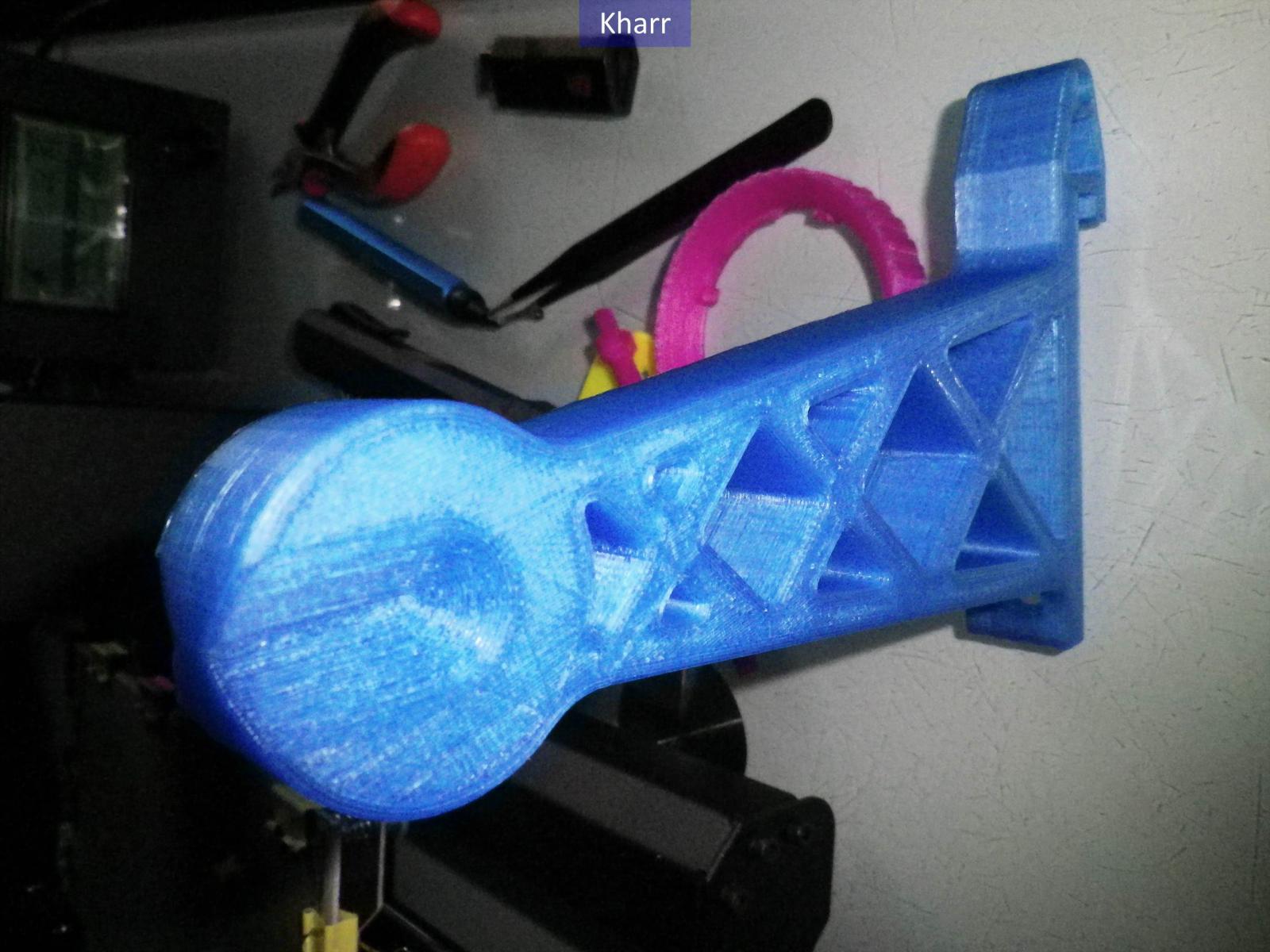

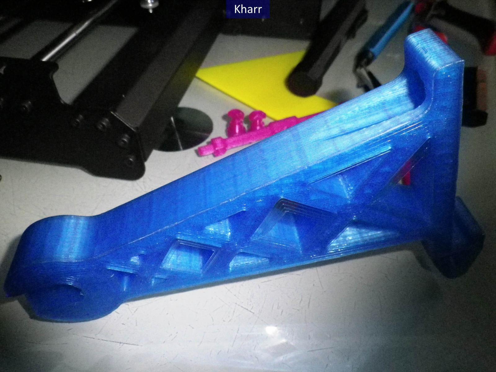

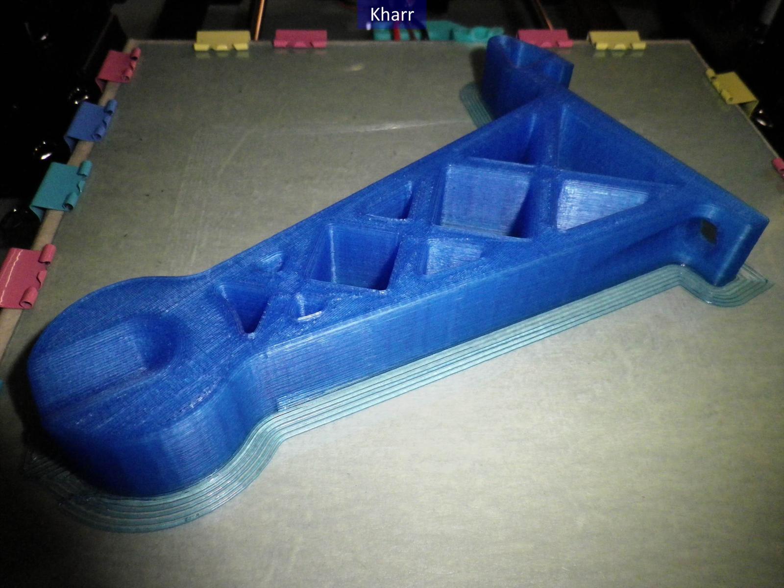

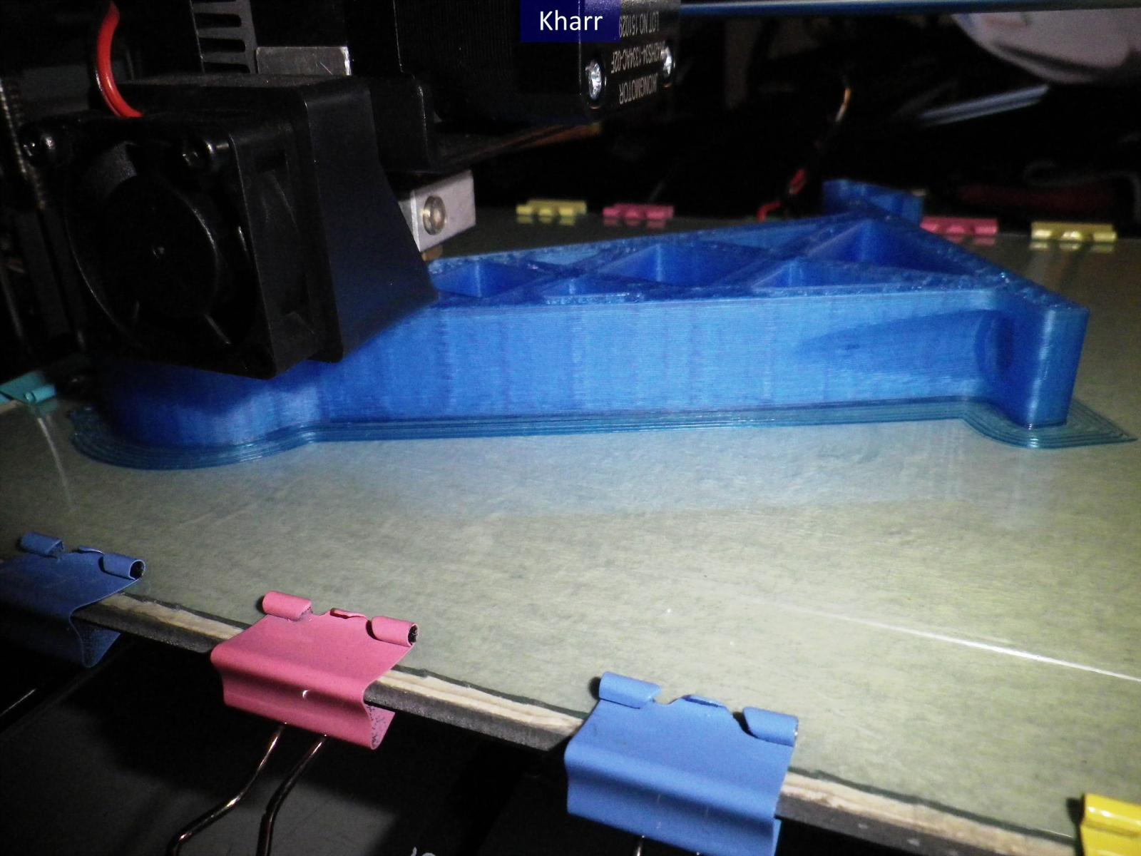

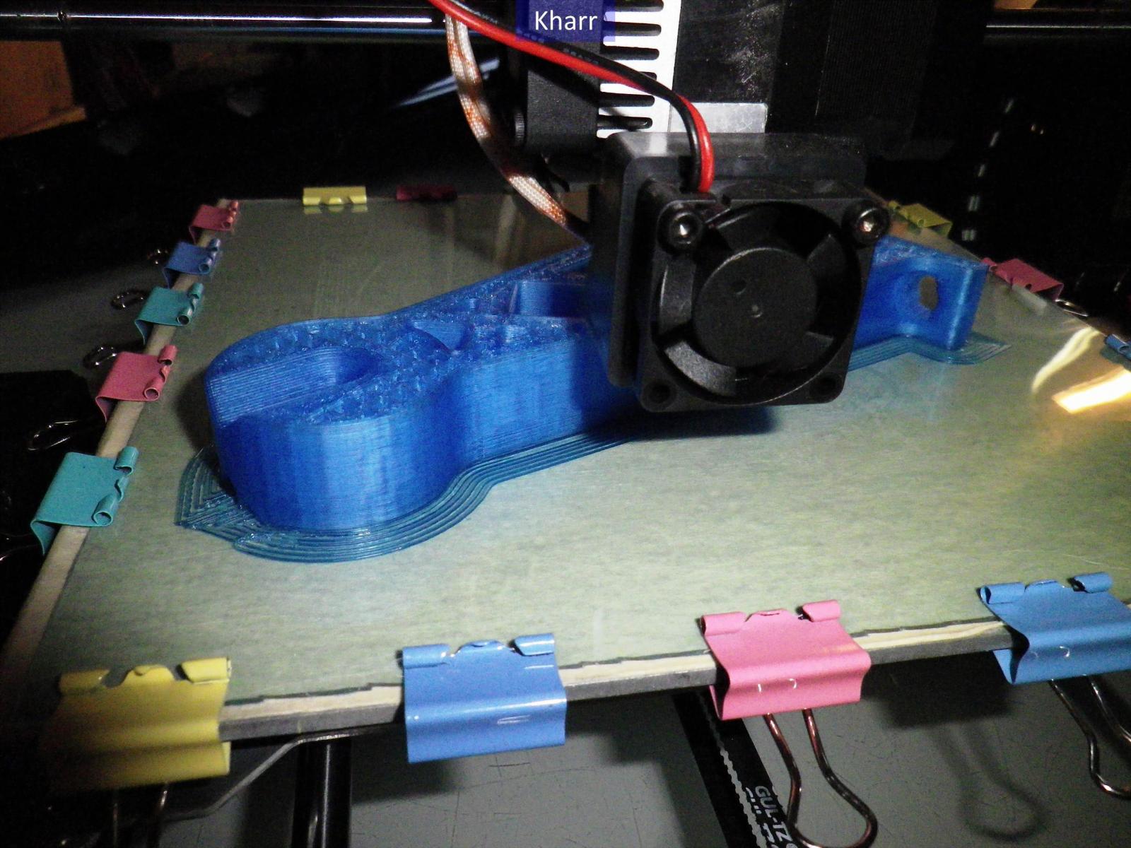

Kharr Posté(e) Novembre 30, 2016 Auteur Partager Posté(e) Novembre 30, 2016 (modifié) Allez, c'est mercredi alors faut que ça imprime Grâce à notre cher @Gazton et son sublime support de bobine pour la Tevo Black Widow, je me suis lancé dans son impression ce matin. Pour ceux qui auraient raté le lien, voici la page sur Thingiverse ! Comme je viens juste de recevoir un nouveau support d'impression pour la Tevo, les clichés des impressions ci-dessous ne sont pas réalisés avec mais avec une Malyan M150 qui ma foi fait très bien le job pour le prix où je l'ai eu Impression du premier "bras" du support de bobine (Esun Blue Glass) Les deux pièces pour fixer les bras sur le châssis de la Tevo BW Le guide filament La Clef pour assembler les axes C'est tout pour le moment car mine de rien, ça prend un certain temps d'impression ! Comme j'ai imprimé d'abord un bras puis changé de filament pour imprimer le reste, le second bras sera imprimé demain en rechargeant le Esun Blue Glass. Ces impressions ont été réalisées en mode rapido (0.3mm de couche) et les différents éléments semblent bien solides. En cours d'impression, l'une des deux parties de l'axe qui supporte la bobine (encore environ 1h30 d'impression), puis encore pour ce soir la seconde partie (2h45 de plus) et ce sera tout pour aujourd'hui Bonne fin de journée à tous, +++ P.S.: @Gazton Je viens juste de penser à la chose... Ce serait possible de prévoir des axes supplémentaires adaptés pour des bobines de moins de 1Kg ? (Si tu veux je peux mesurer au pied à coulisse les bobines avec des diamètres d'axes différents si ça peut aider, ainsi que leur épaisseur). Perso je prends souvent lors de commandes de filament des bobines de 500 grammes dans différentes marques histoire d'avoir tout de même un peu de matière à tester (entre les réglages propres à chaque filament, etc...) et bien entendu, suivant les marques et les conditionnements, très souvent, la bobine enrouleuse n'a pas le même diamètre d'axe (ce serait trop simple sinon !sic!)... Modifié (le) Novembre 30, 2016 par Kharr Omission ! 3 Lien vers le commentaire Partager sur d’autres sites More sharing options...

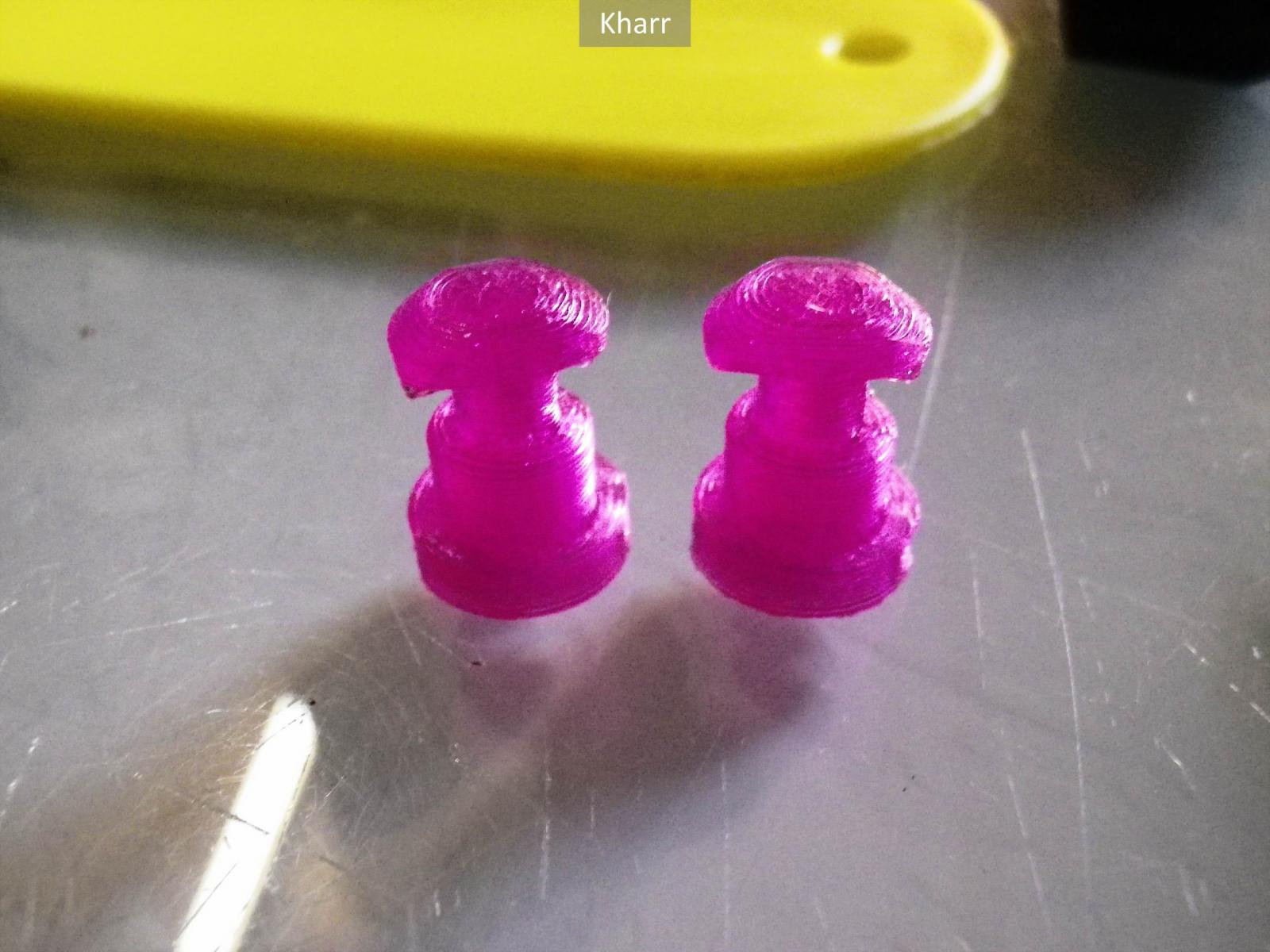

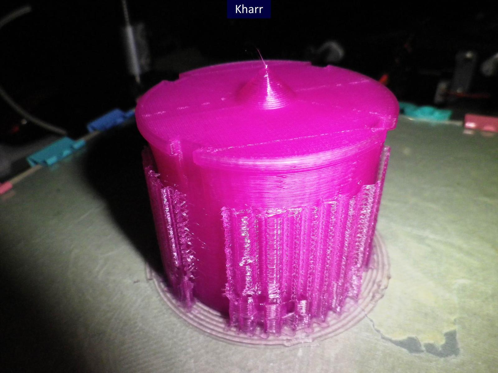

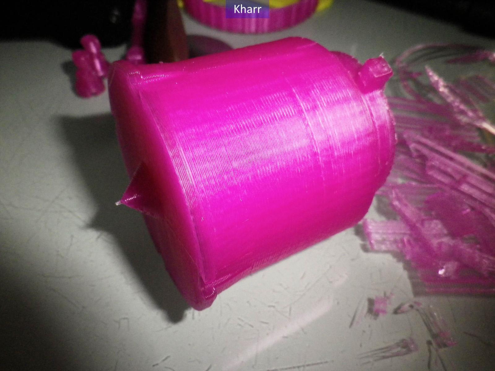

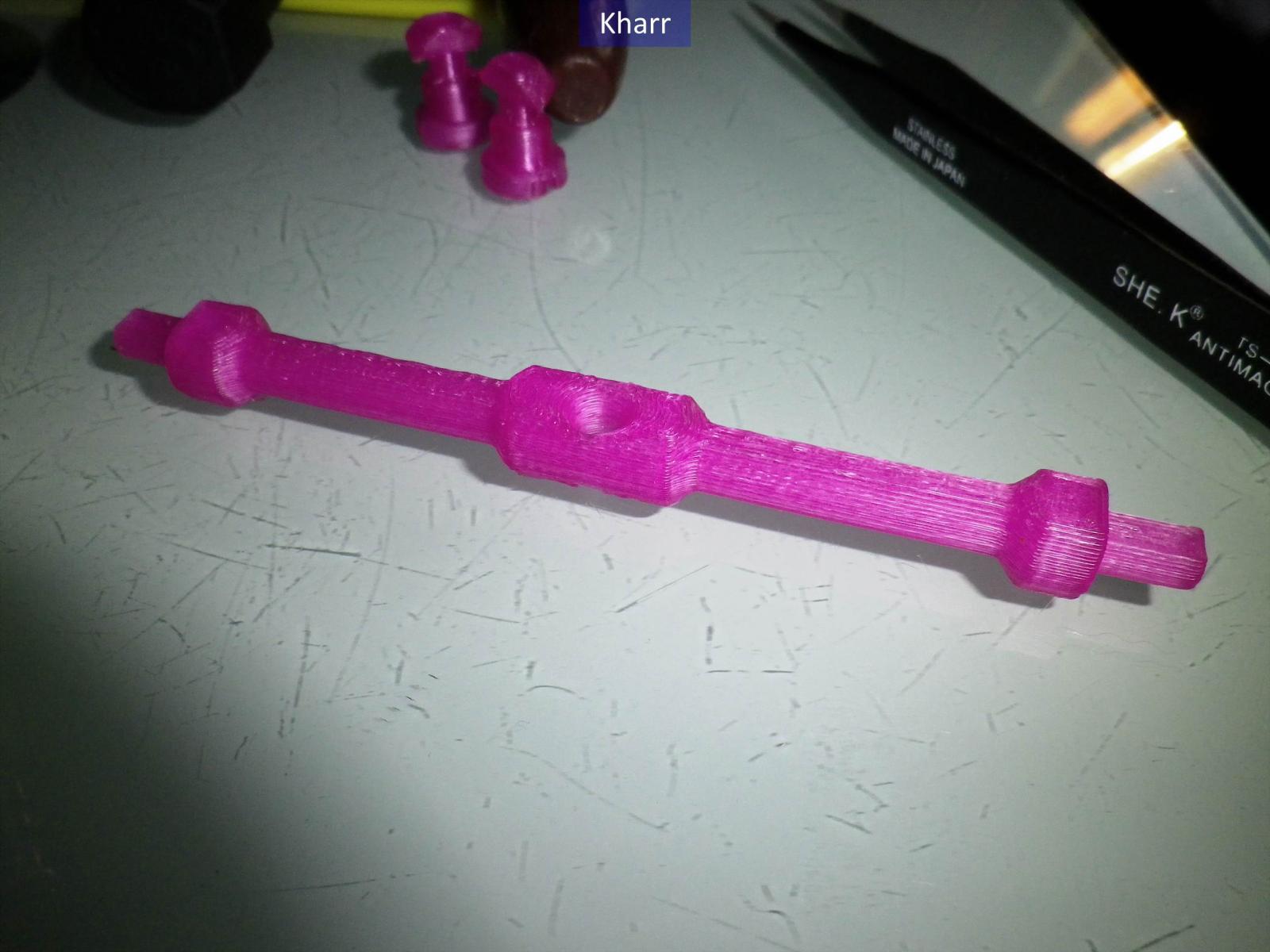

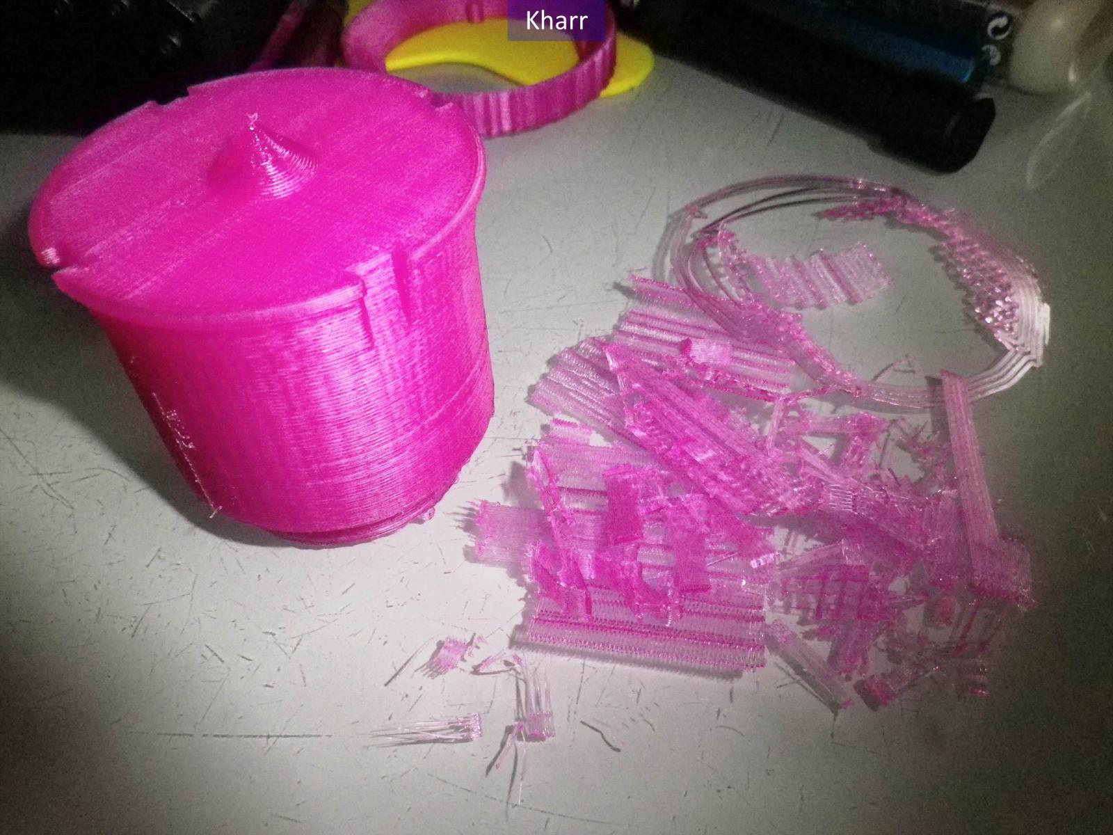

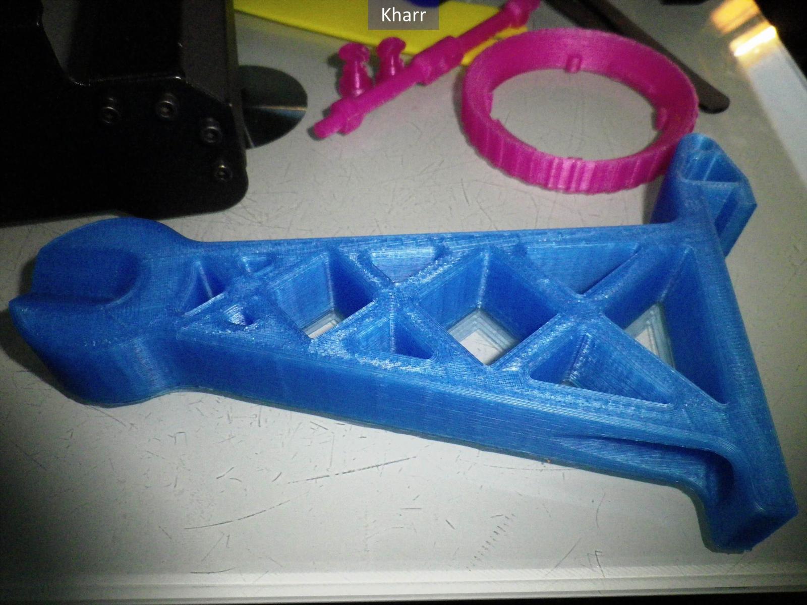

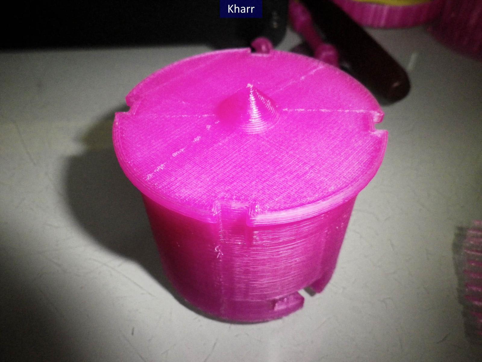

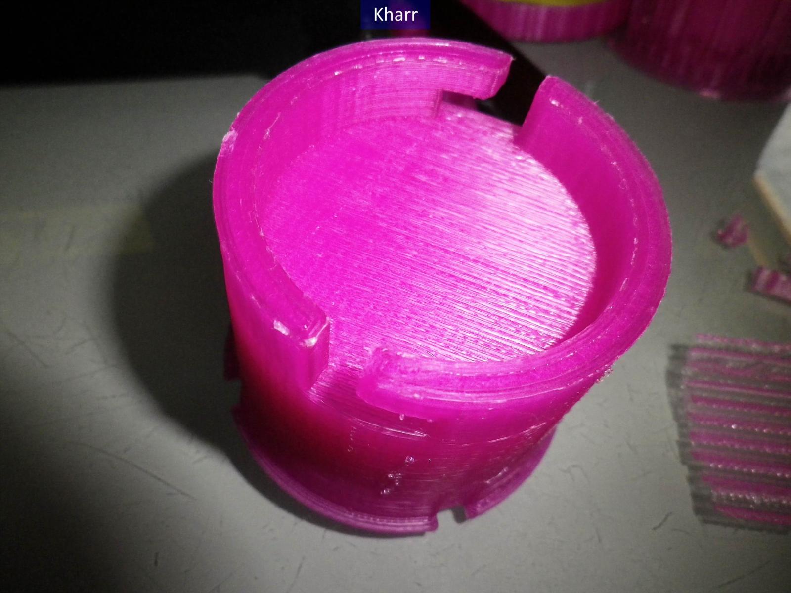

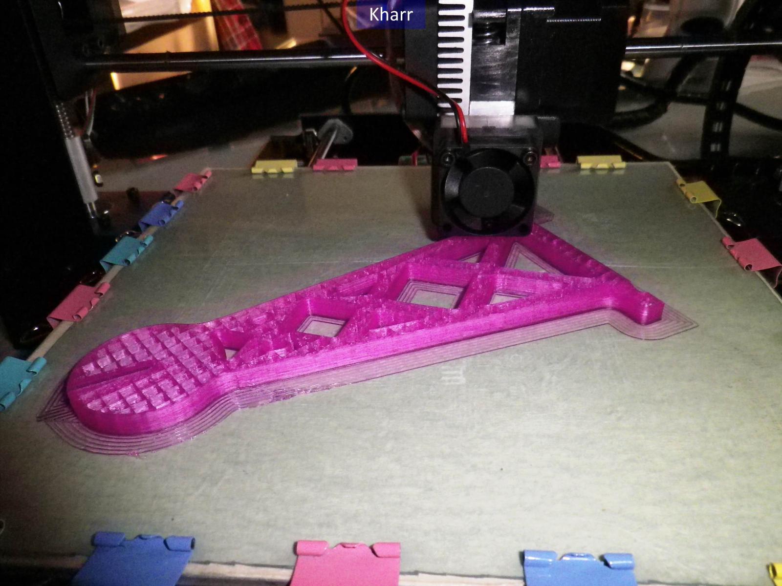

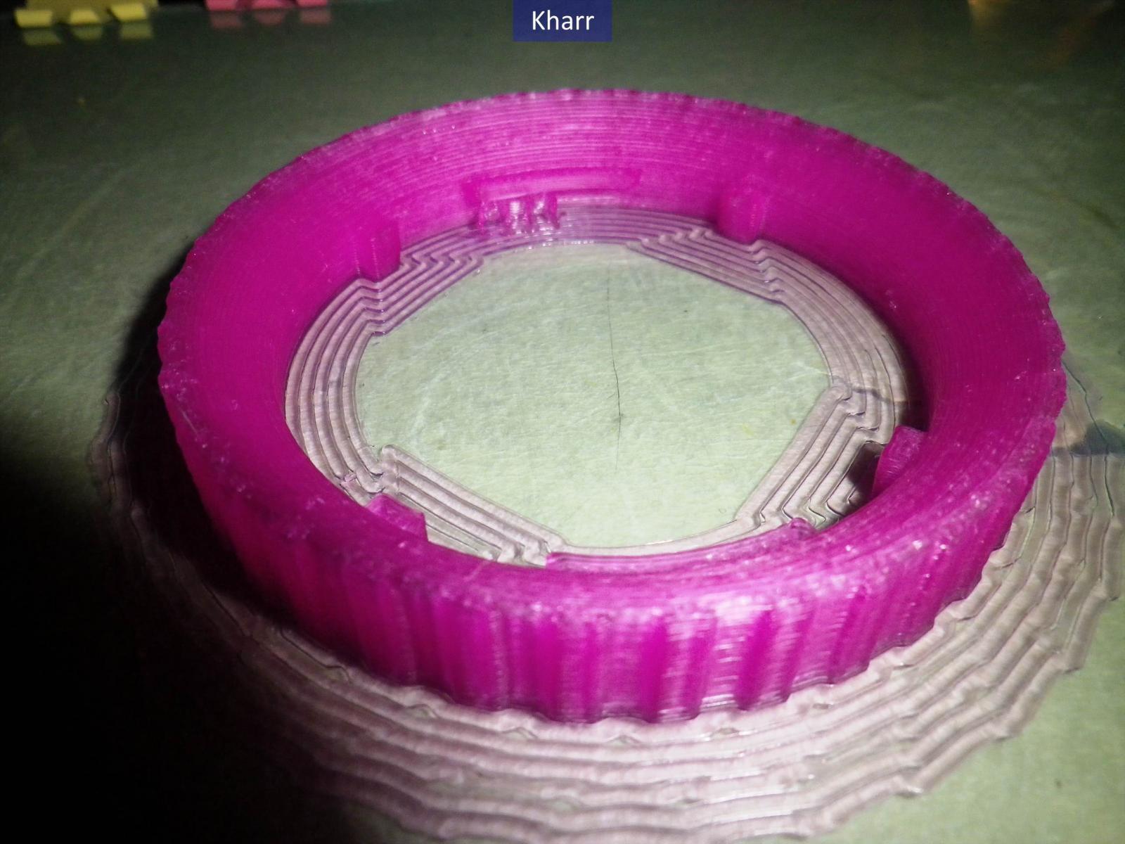

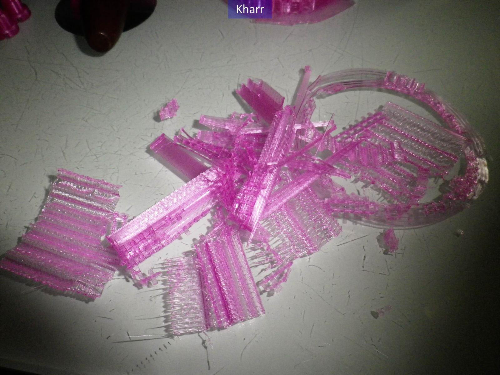

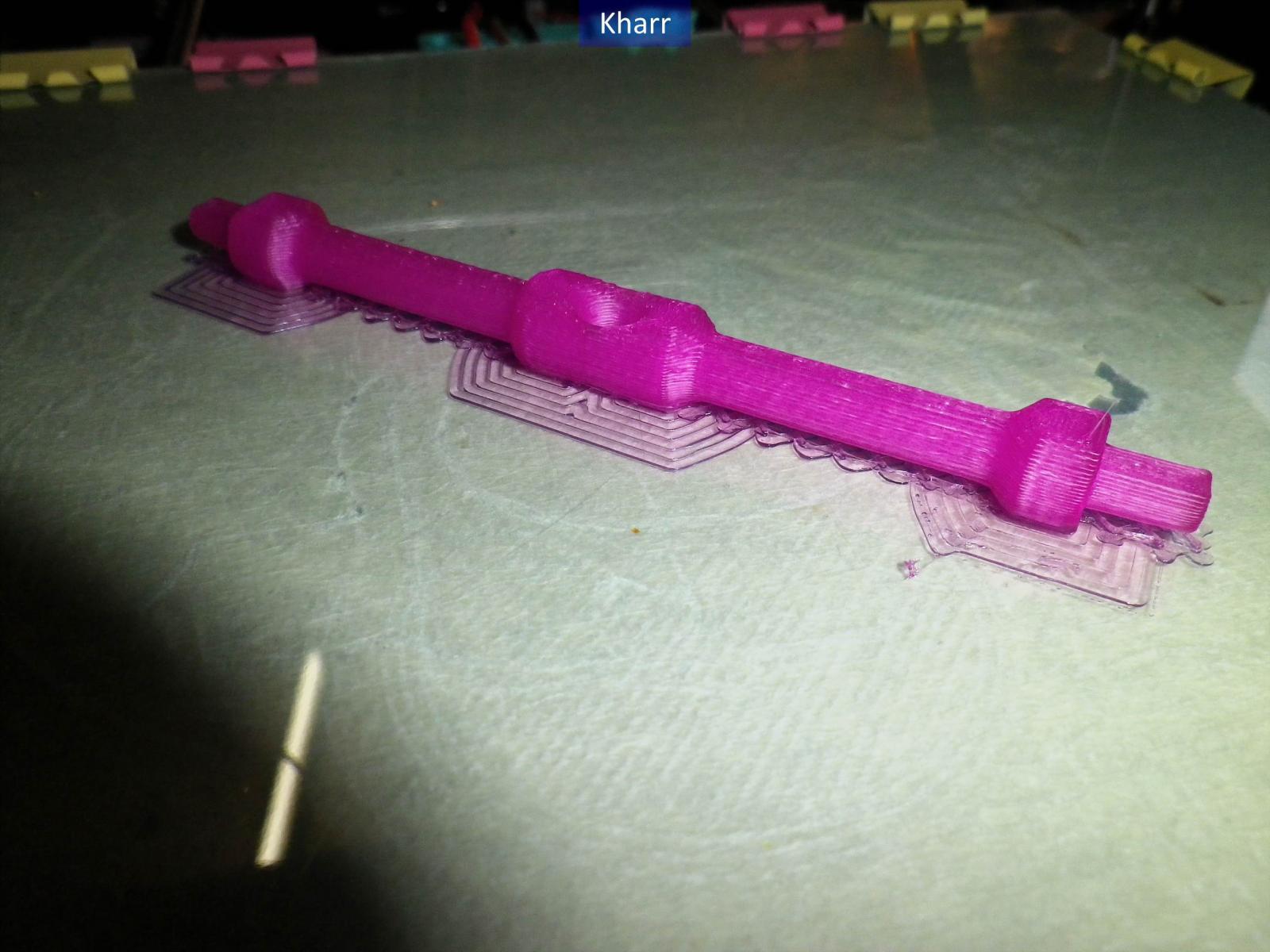

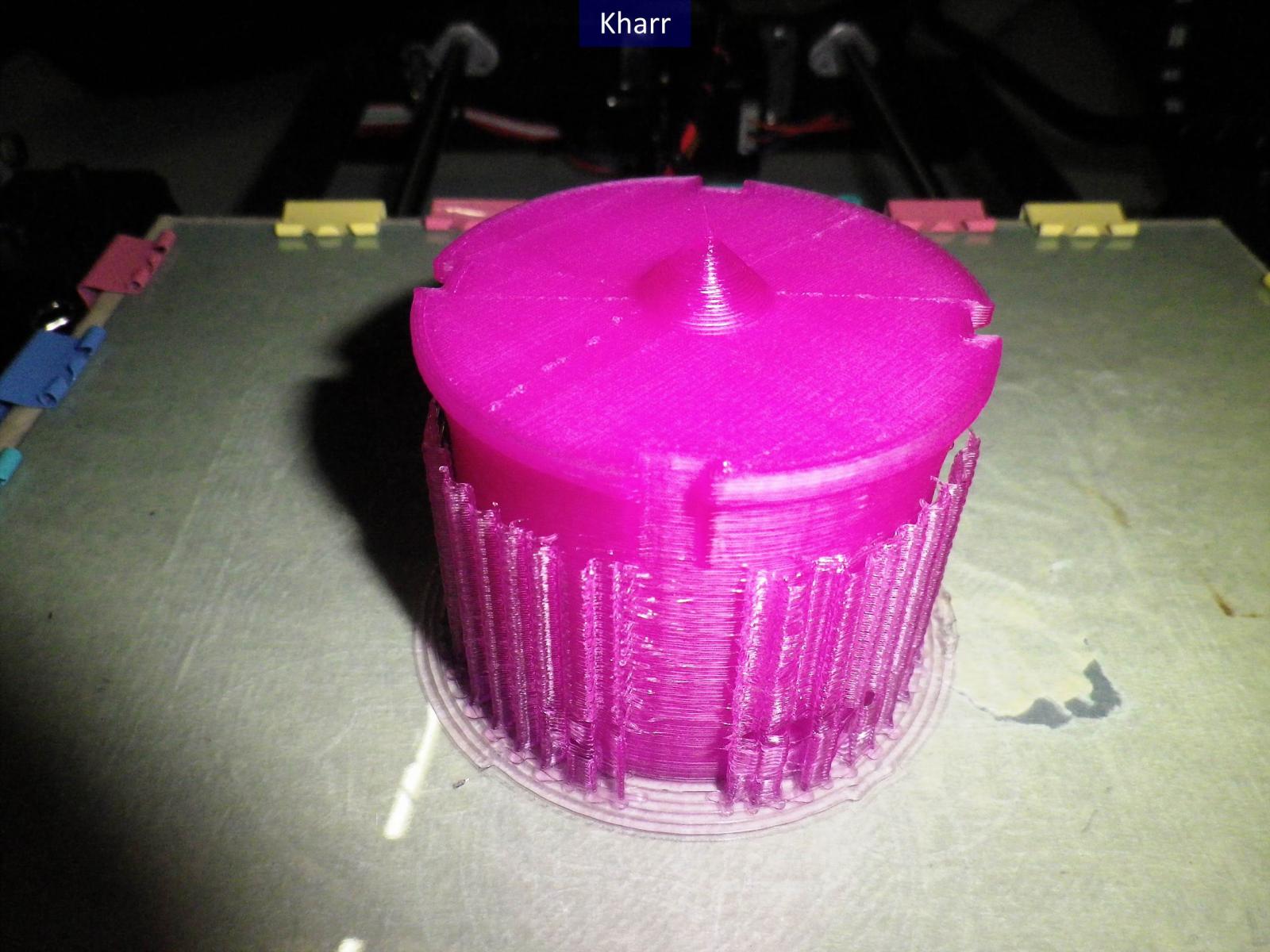

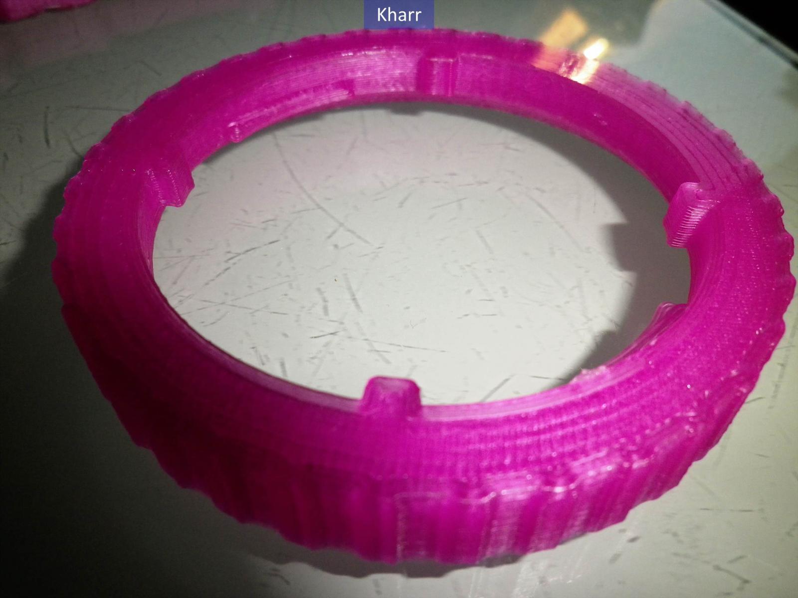

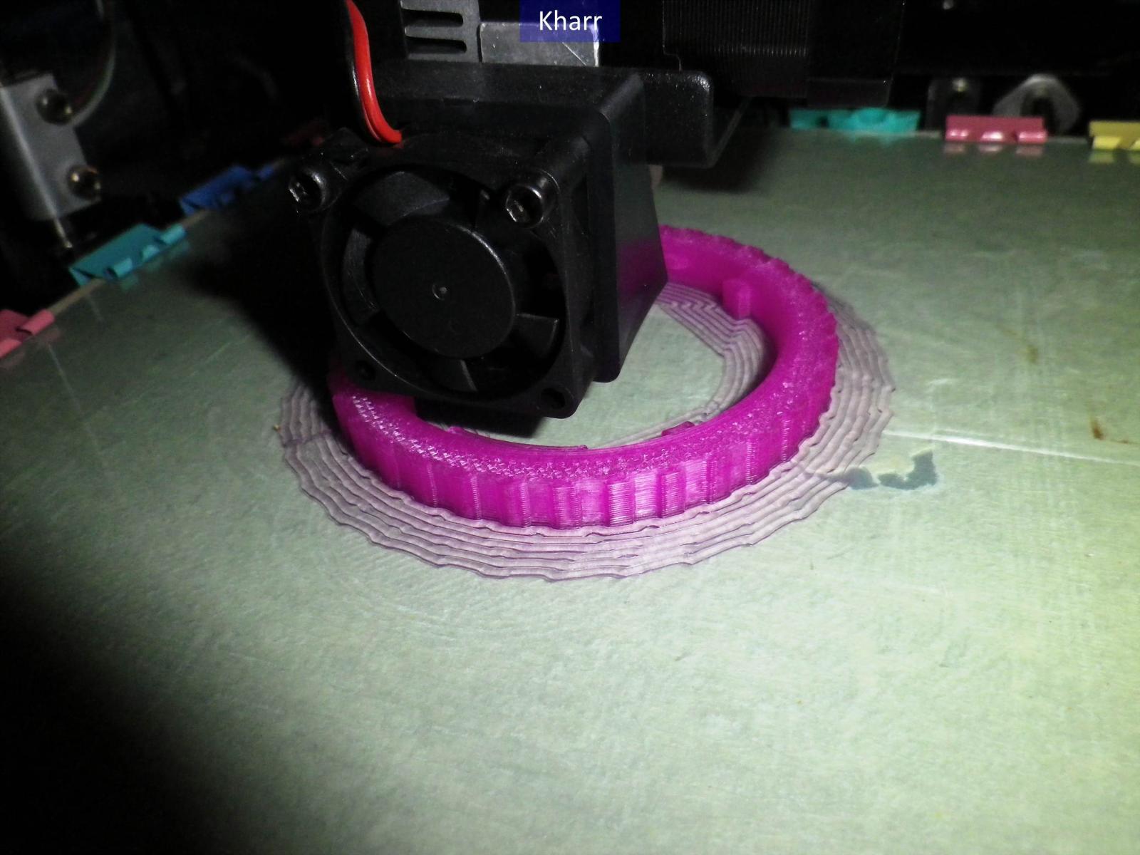

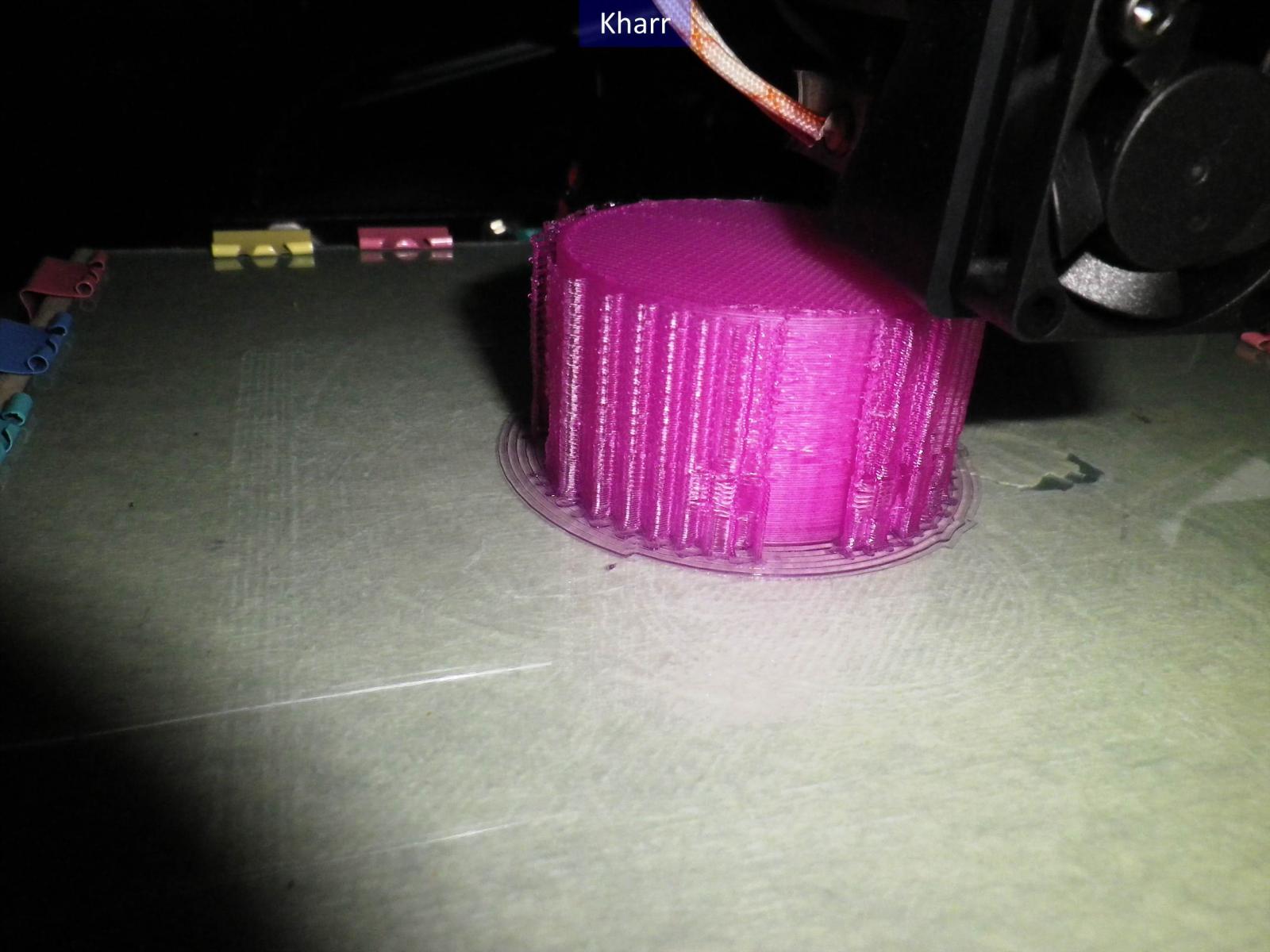

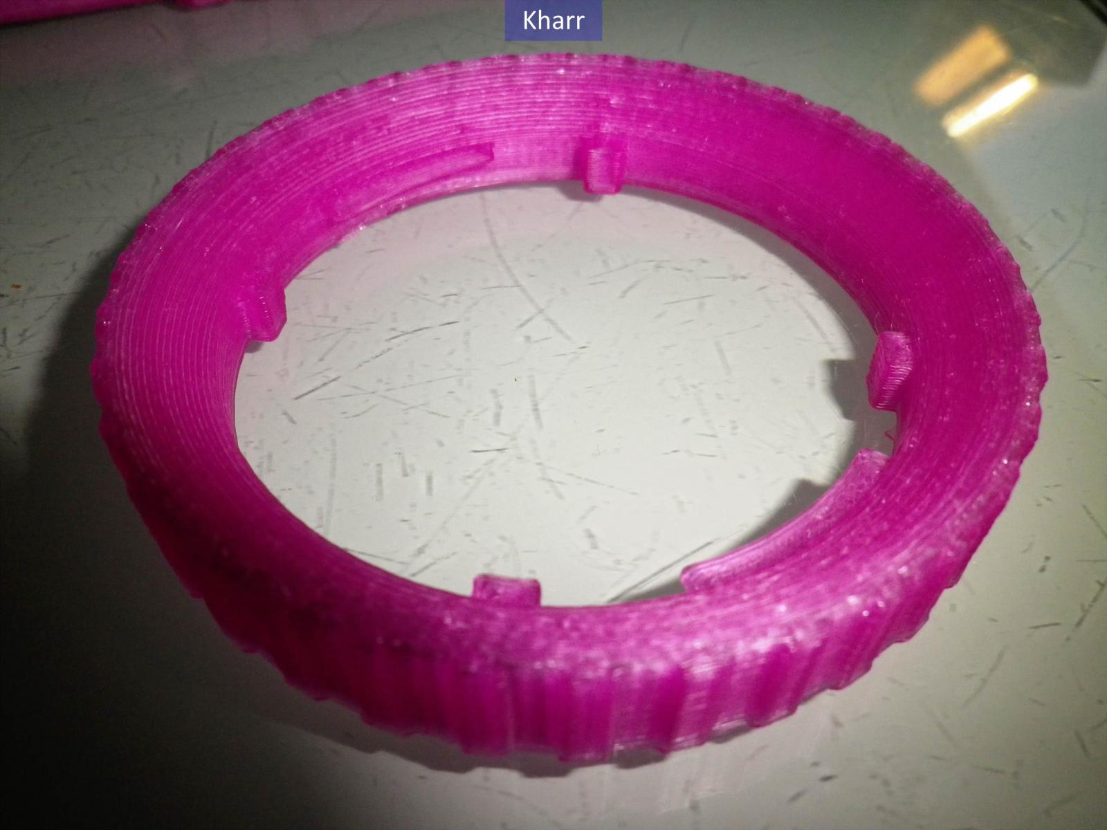

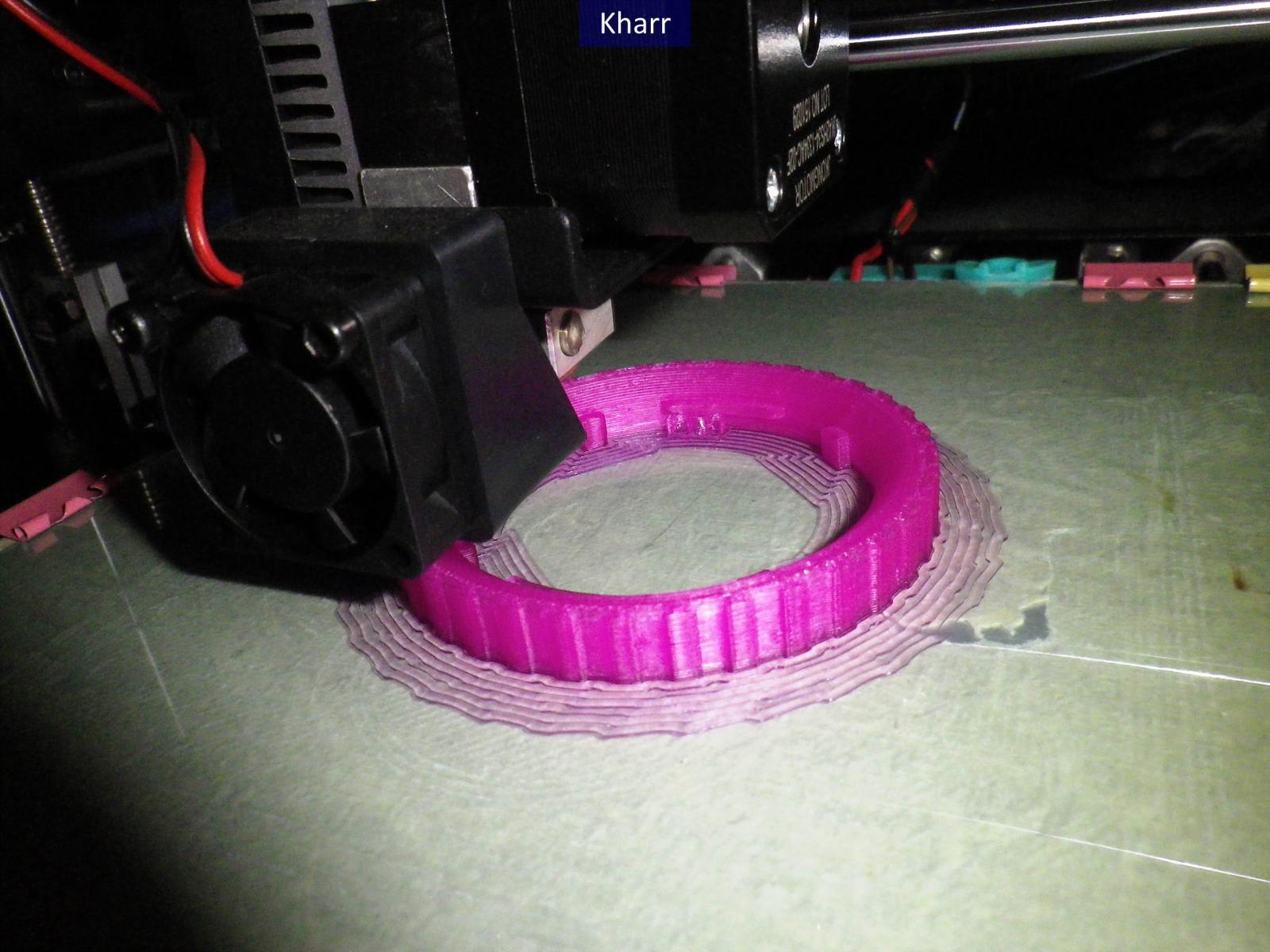

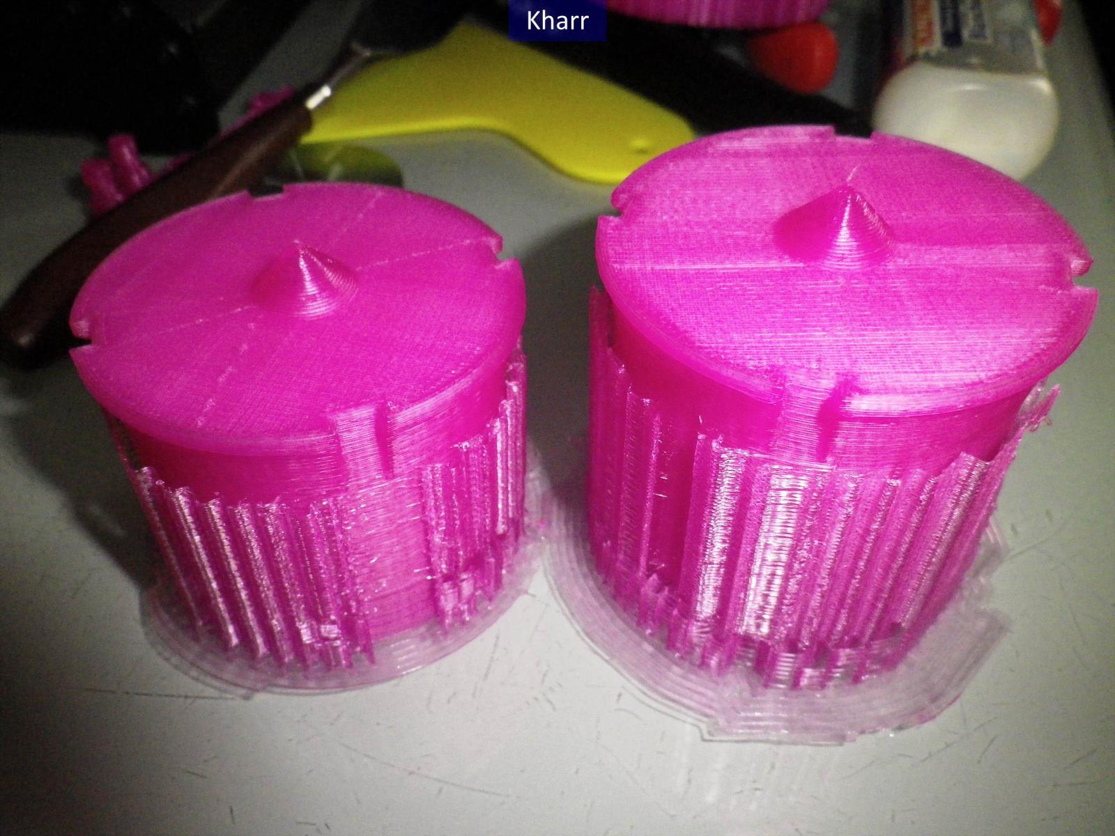

Kharr Posté(e) Décembre 1, 2016 Auteur Partager Posté(e) Décembre 1, 2016 Yop Yop ! Allez, comme prévu j'ai imprimé l'axe support de bobine hier soir. La première partie en cours d'impression hier Impression terminée Et la presque jumelle terminée aussi Les supports de la première partie enlevés Le résultat est good On fait pareil avec l'autre partie... Et ce matin, impression en cours d'un autre bras qui sera violet pour changer car petite flemme de changer de couleur C'est très sympa @Gazton pour les autres axes de bobines, je te ferais un MP dès que j'aurais un peu plus de temps à moi (faites des gosses qu'ils disaient ! lol). Normalement début de semaine prochaine, je pourrais m'en occuper sérieusement car là... de nouveau en pleine bourre ! Bonne journée à tous, salut salut ! 2 Lien vers le commentaire Partager sur d’autres sites More sharing options...

synergy41 Posté(e) Décembre 1, 2016 Partager Posté(e) Décembre 1, 2016 (modifié) @ Kharr tu utilise quoi comme réglages pour tes supports d'impression car moi ça me fais des truc énorme hyper pénible à enlever. J'utilise cura 15.4 "de mémoire" ps: si tu pouvais passer tes réglages d'impression ça serais sympa, car quand je vois tes print je suis sur le c..l Modifié (le) Décembre 1, 2016 par synergy41 ps Lien vers le commentaire Partager sur d’autres sites More sharing options...
Gazton Posté(e) Décembre 1, 2016 Partager Posté(e) Décembre 1, 2016 +1 avec @synergy41 je suis loin d'avoir ta qualité d'impression et pourtant je fais tout pour @+ Gazton Lien vers le commentaire Partager sur d’autres sites More sharing options...

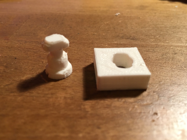

Gazton Posté(e) Décembre 1, 2016 Partager Posté(e) Décembre 1, 2016 Bon, je pense avoir compris ce qui ne marchait pas dans mes impressions, et surtout pourquoi j'arrivais pas a avoir une belle qualité de surface. C'est tout simple, mon filament PLA blanc de chez Reprap, ben c'est de la m..... !! J'ai changé de filament, pour le même pièce, avec les même réglage, j'ai juste changé la température, la différence est plus que flagrante. Du coup je vais gardé le blanc pour les pièces qui ont un aspect visuel peu important. Qui peut me conseiller un site ou je peux trouver des filament de qualité a pas trop chère. @+ Gazton 1 Lien vers le commentaire Partager sur d’autres sites More sharing options...
