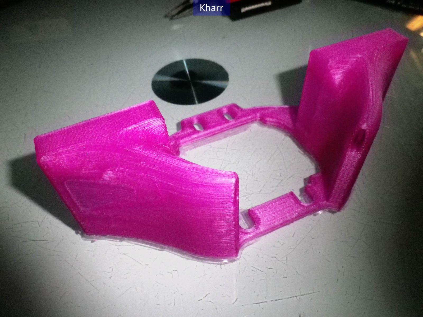

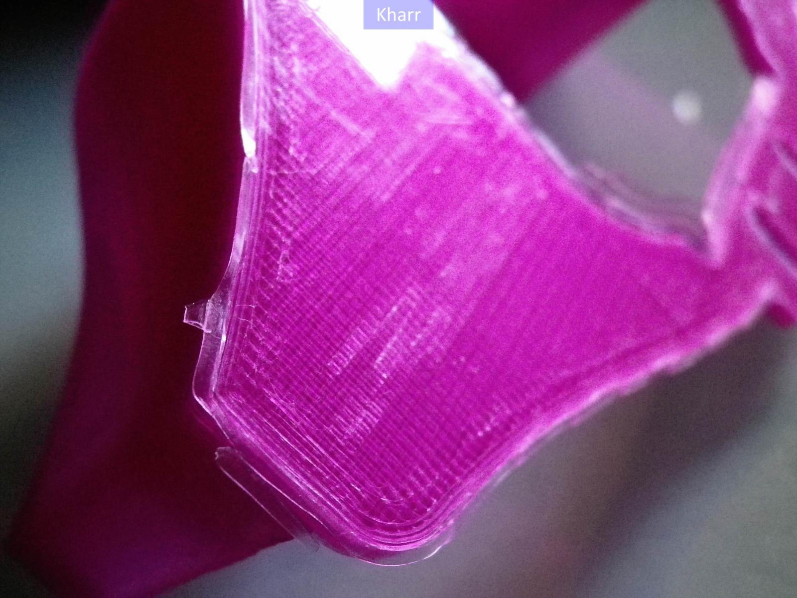

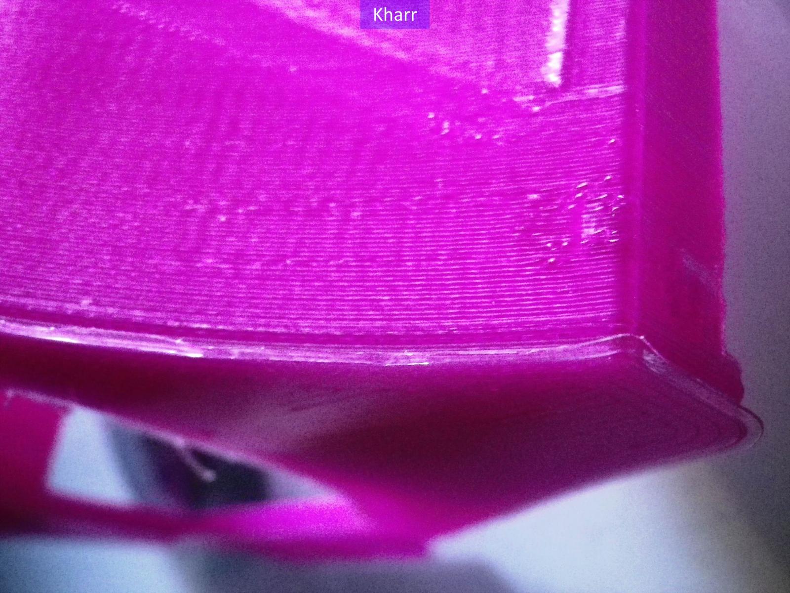

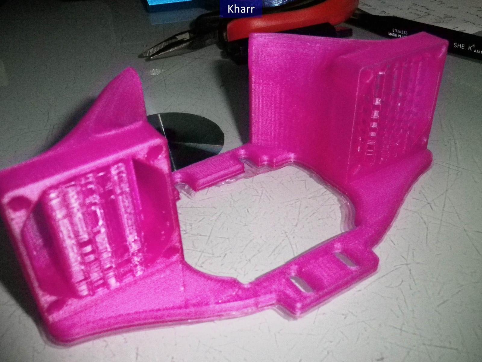

Ce matin j'ai eu un souci mineur de mauvais collement dans les premières couches avec le Esun Purple Glass quand j'ai imprimé le LPA Fanduct pour la BW mais vraiment sans incidence car malgré tout, la pièce est bien solide et à part ce petit défaut visuel pas trop prononcé, ça le fait quand même. Après certainement que les 11°c du couloir à 6h du matin y sont pour BEAUCOUP !!! sic!

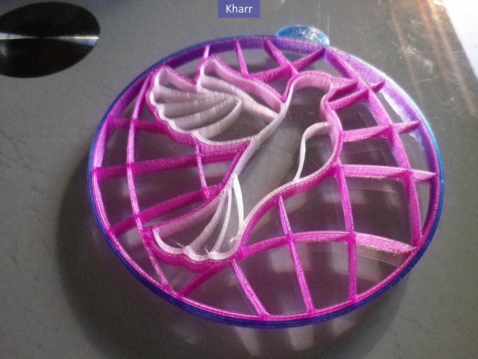

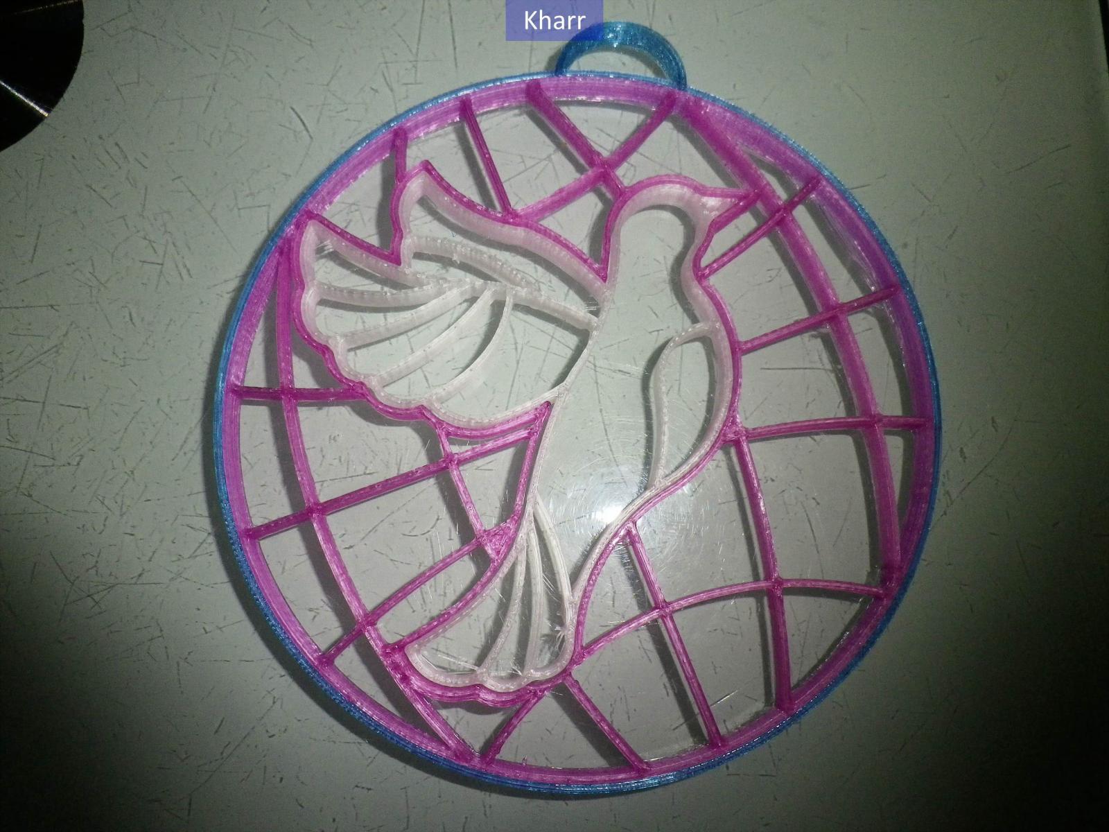

Du coup, sans transition et ne me parlez pas de la grippe aviaire (ou à bière ! lol) impression d'une petite colombe porteuse de paix dans le monde qui va sans tarder être accrochée au sapin de Noël.
Imprimée sans support, 0.3mm, sans brim, en trois parties de couleurs différentes qui se clipsent ensemble par la suite sans aucun problème (PLA Esun Blue & Purple Glass, FlashForge Transparent).
Pour ceux qui seraient intéressés, voici le lien TG : Dove of Peace.

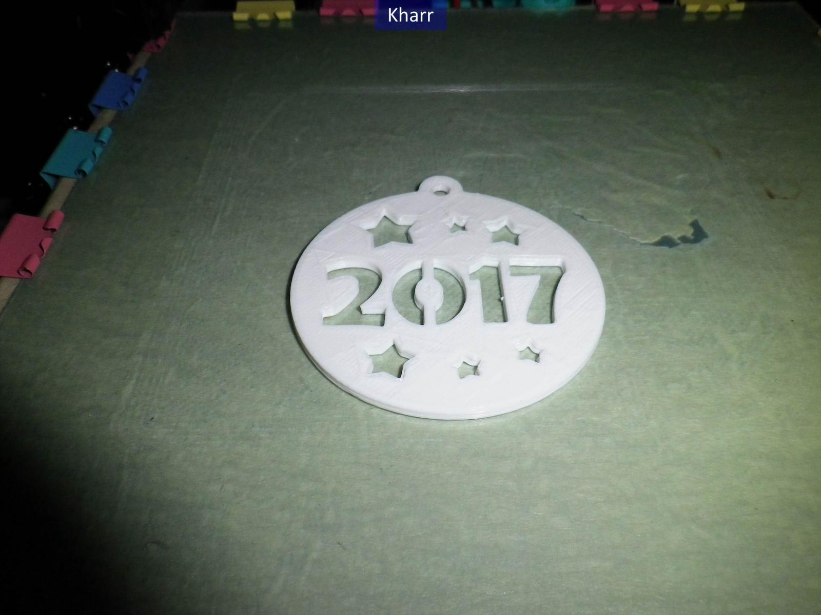

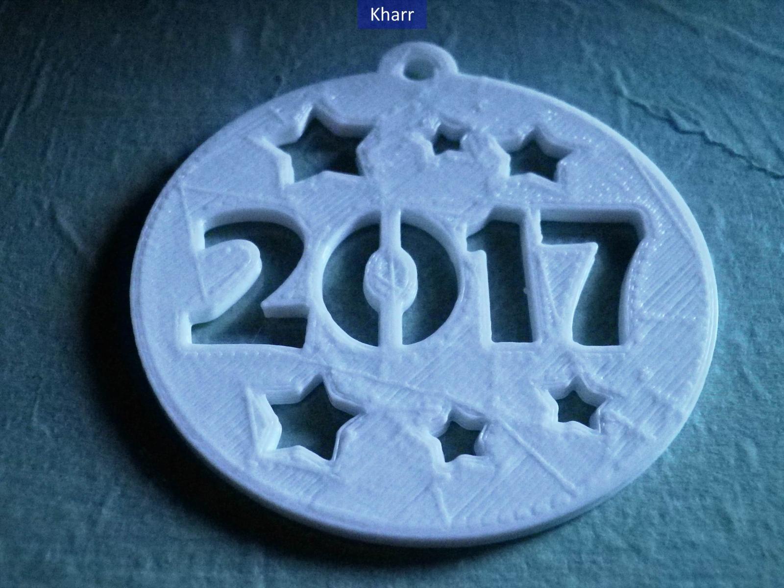

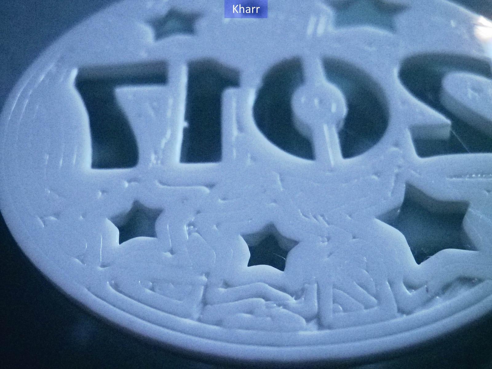

Ah tiens, j'avais oublié que la Malyan M150 avait aussi un truc sur le feu !
Une petite chose à suspendre pour l'année à venir ^_^
Pour un premier essai avec du PLA blanc de chez Colido3D en 0.3mm, ça fonctionne plutôt bien ^^

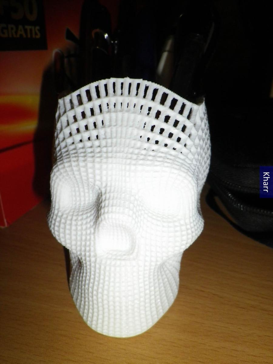

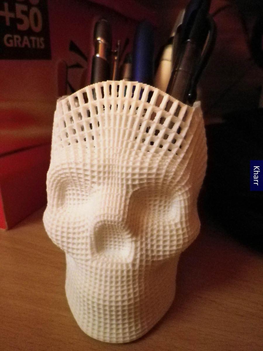

Quelques unes des dernières impressions...

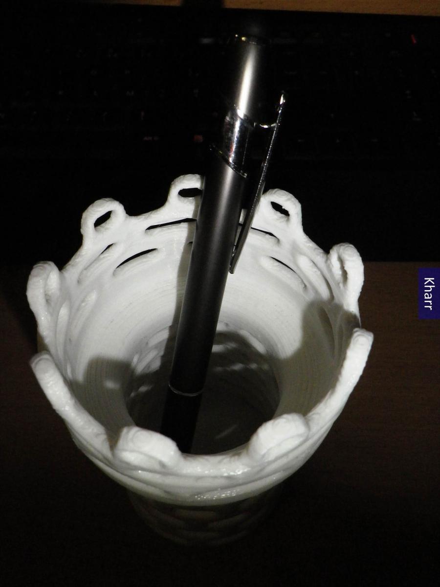

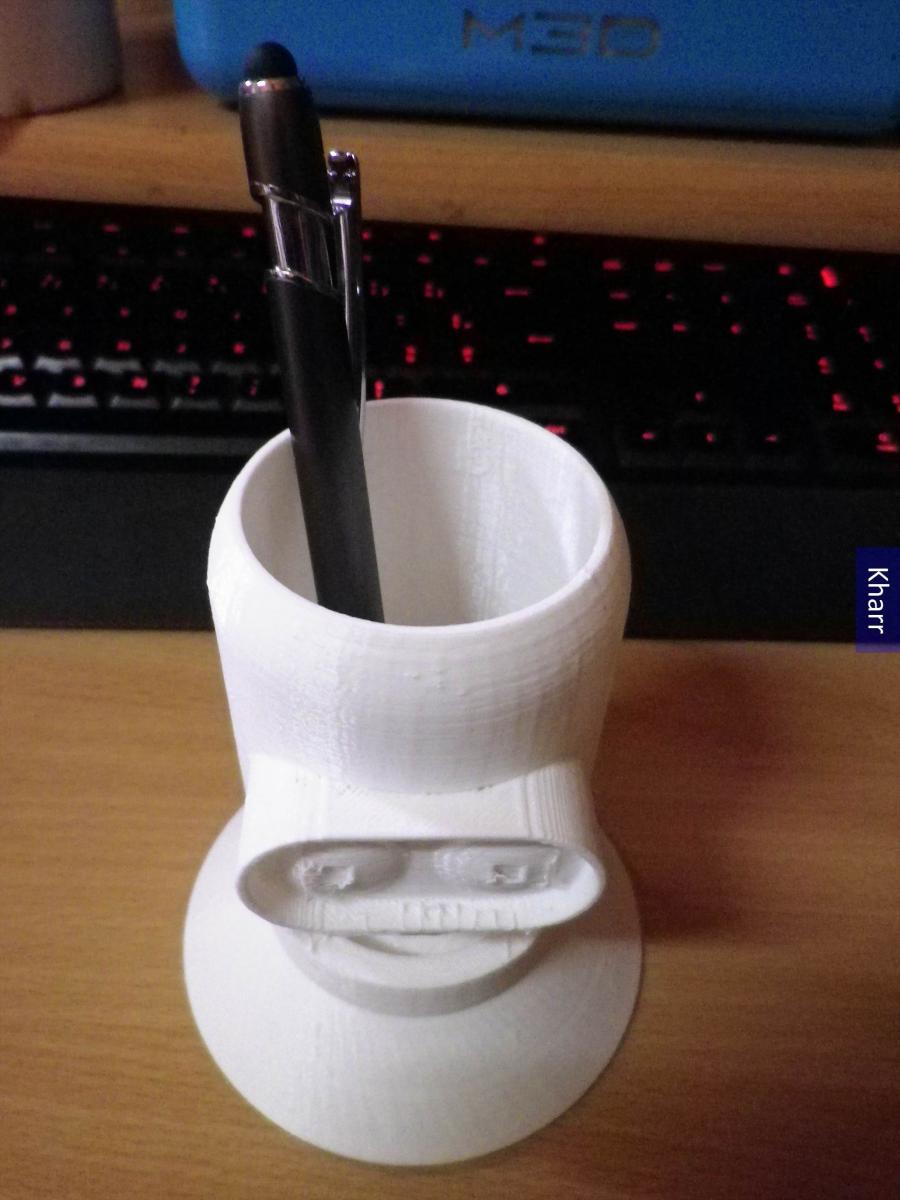

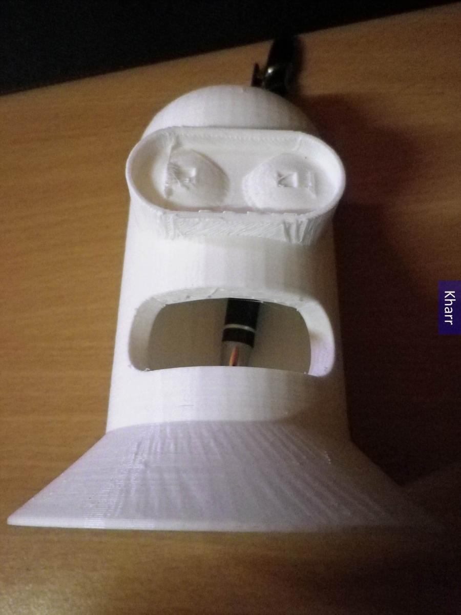

Un pot à stylos "skull" bien sympathique

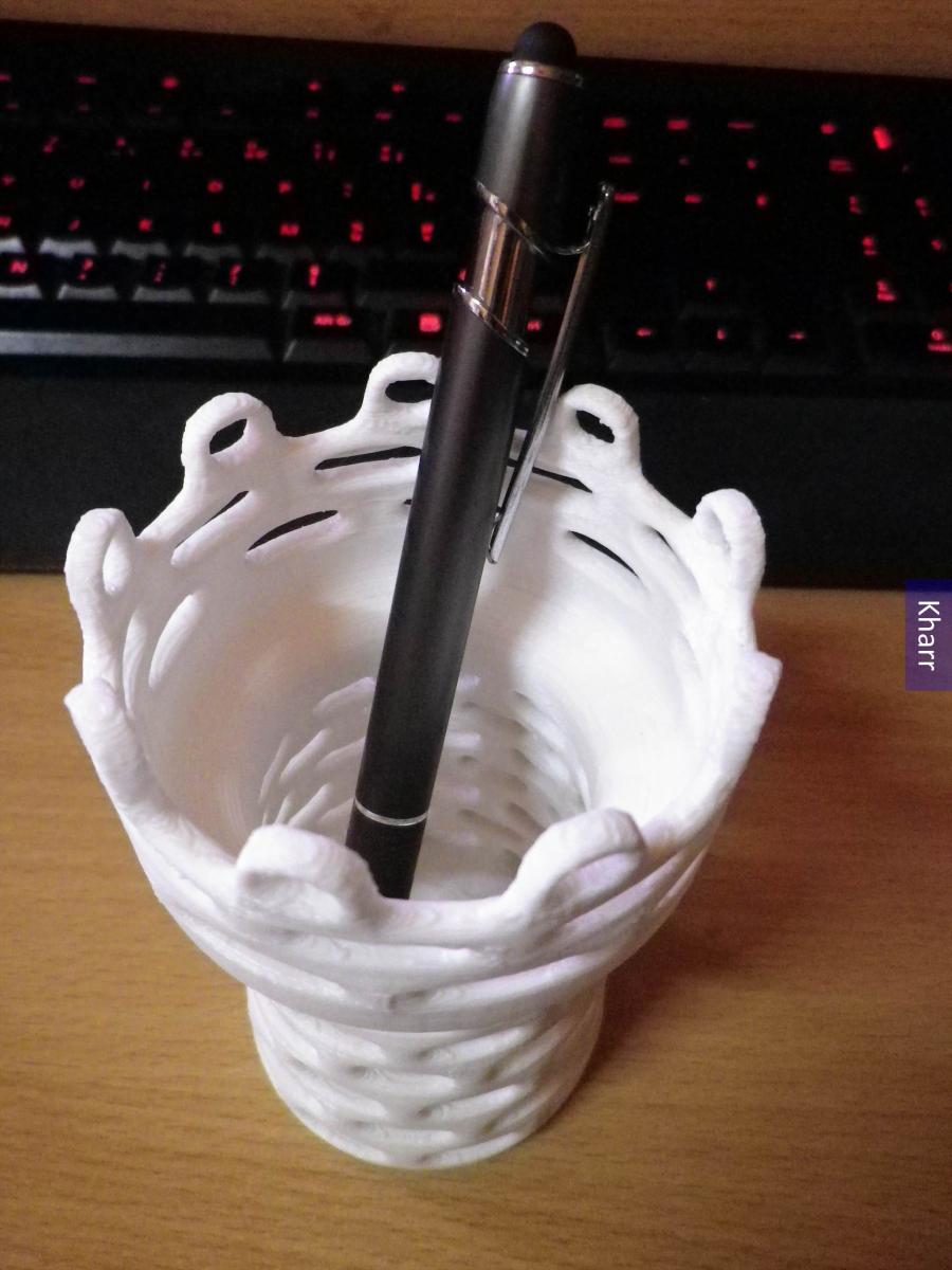

Pot à stylos version tour
En version Bender

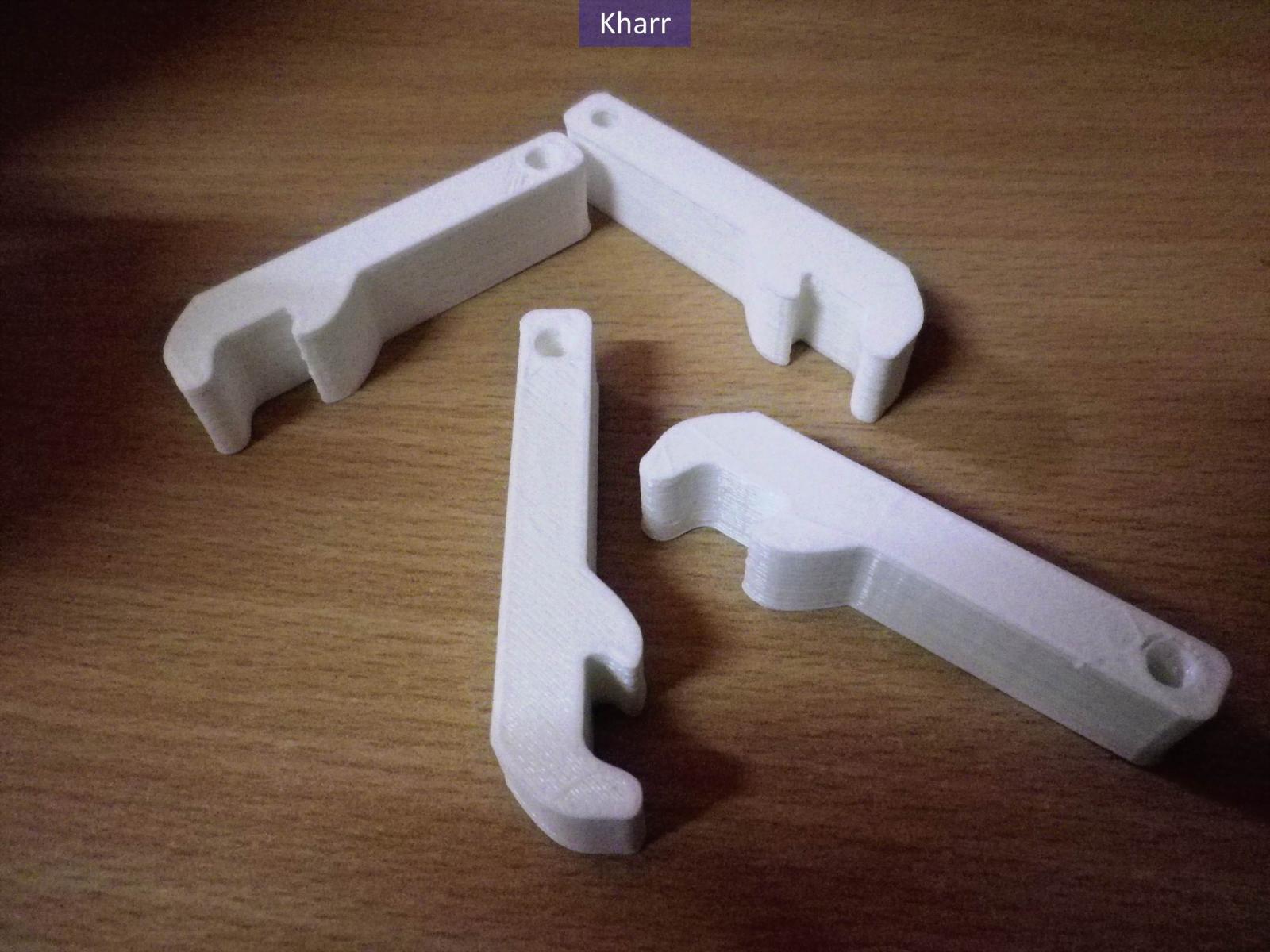

Quelques petits porte-clefs décapsuleurs

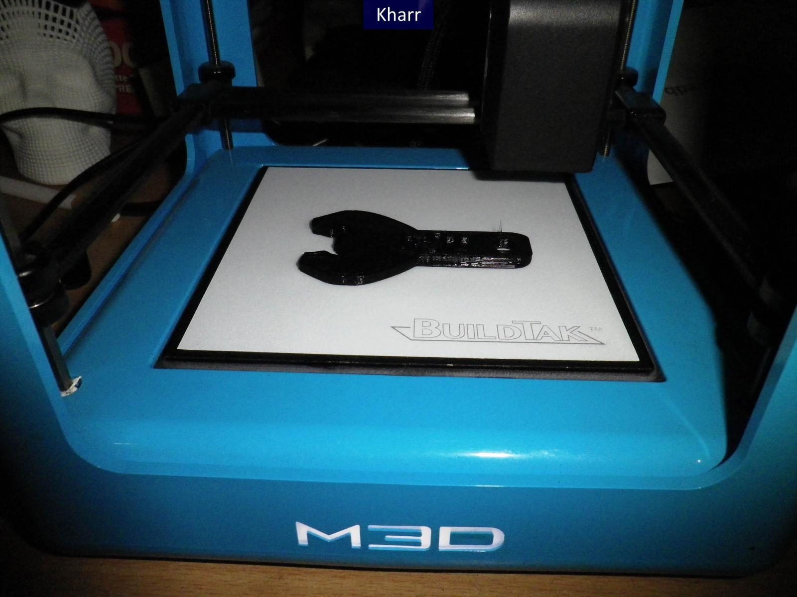

Et enfin impression d'une petite clef à moteurs DJI pour vérifier que la Micro M3D fonctionne

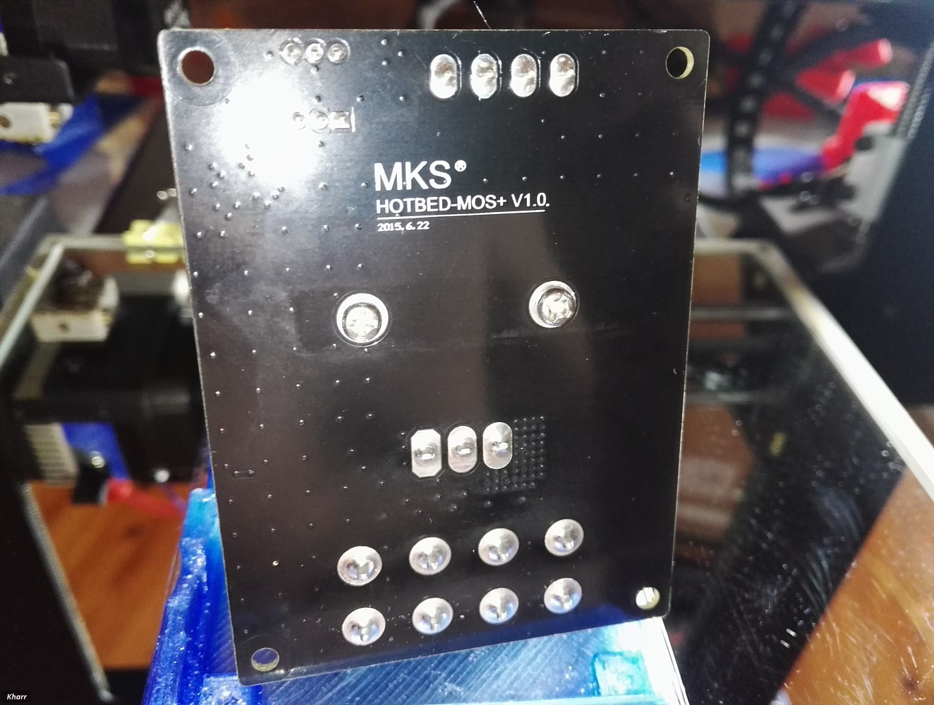

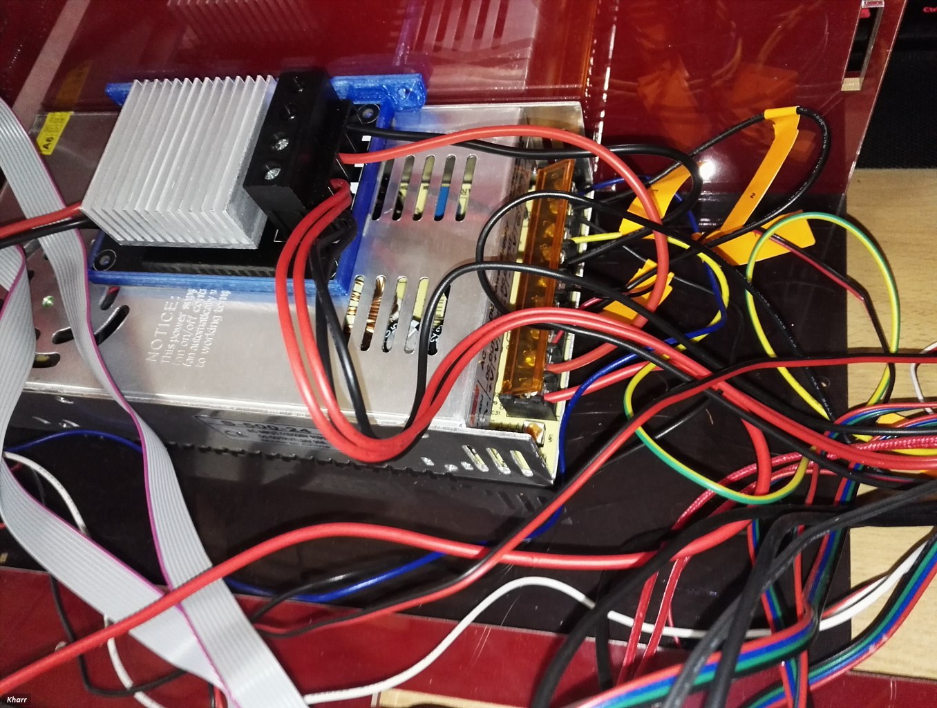

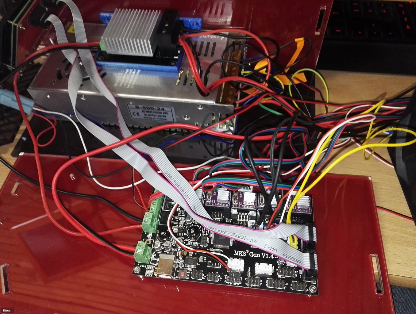

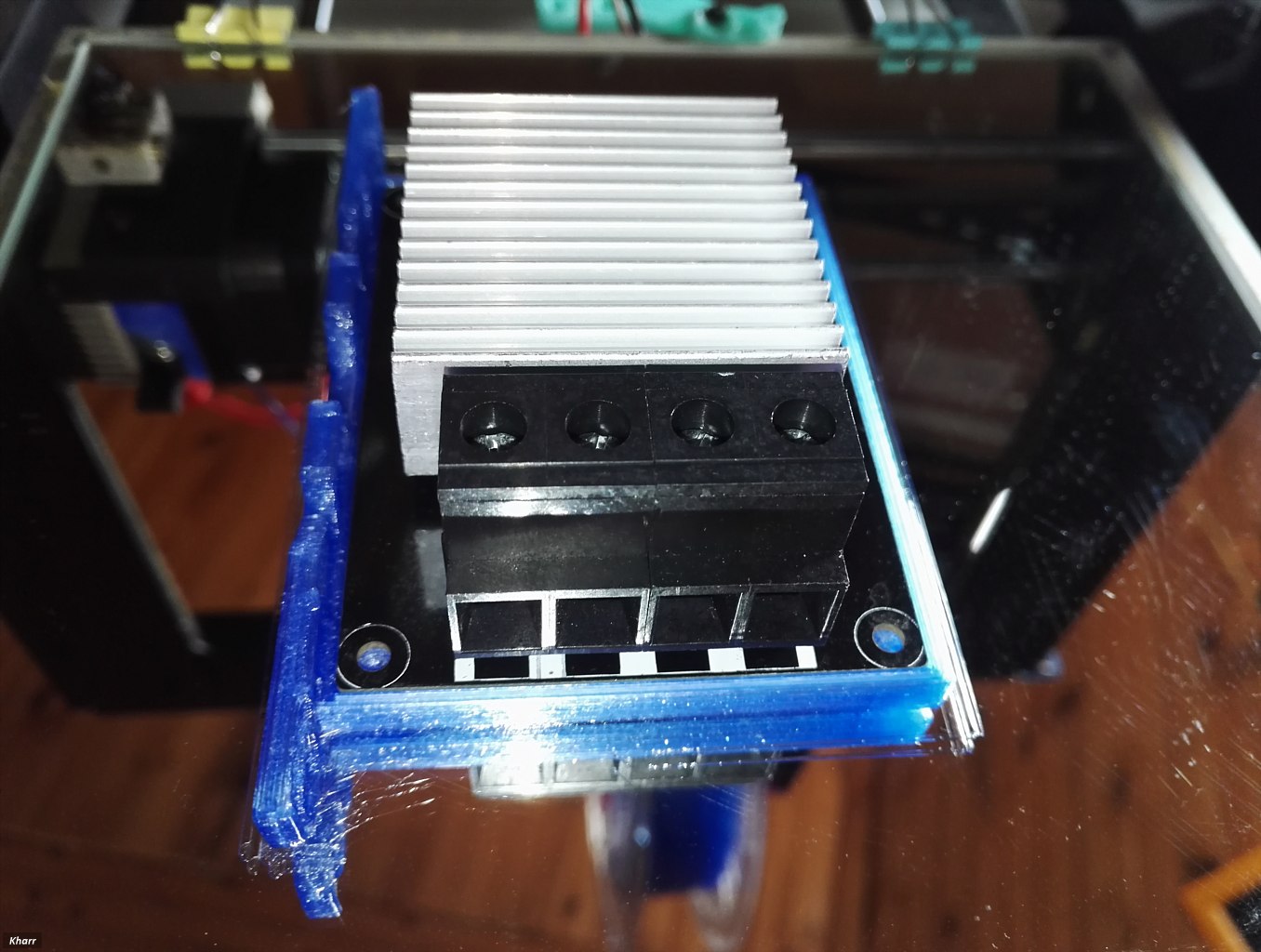

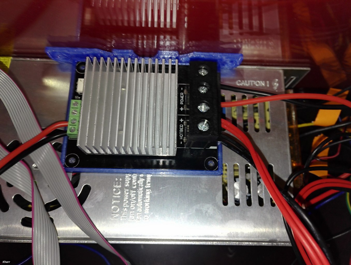

A y est... je me suis enfin bougé (j'ai surtout déplacé la BW d'un endroit sombre à un autre plein de clarté !) et procédé au montage d'un mosfet externe histoire de protéger la carte électronique...
Rien de compliqué en soi mais faut se prendre le temps de faire les choses correctement.
Au premier allumage avec le mof intégré dans le boîtier de contrôle, oh joie, pas d'étincelle et pas de bruit bizarre !
Petit test de chauffe du plateau et ça  a marché nickel avec le mosfet qui affichait fièrement sa diode verte :P
Merci TG pour le support qui va bien :D
Le mosfet rentre impeccable et même sans vis, ça tient sérieusement
Vue de dessous, les soudures sont jolies
Mosfet plaqué sur l'alimentation à l'intérieur du boîtier de contrôle de la Tevo
Zoom éloigné sur la pagaille interne !
Y en a du bordel !
Demain, étape groupage de câbles et faire en sorte également que les nappes de l'écran LCD ne soient pas sur la surface de l’alimentation histoire d'éviter certaines perturbations lors des impressions... ce fut une phrase en "ion" :ph34r:
Tevo branchée, le plateau chauffant s'active bien et le mosfet affiche fièrement sa diode verte ^^

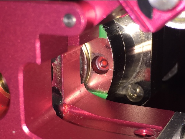

Bon... maintenant que le Mofset est installé et fonctionnel il faut bien un nouveau petit souci :P

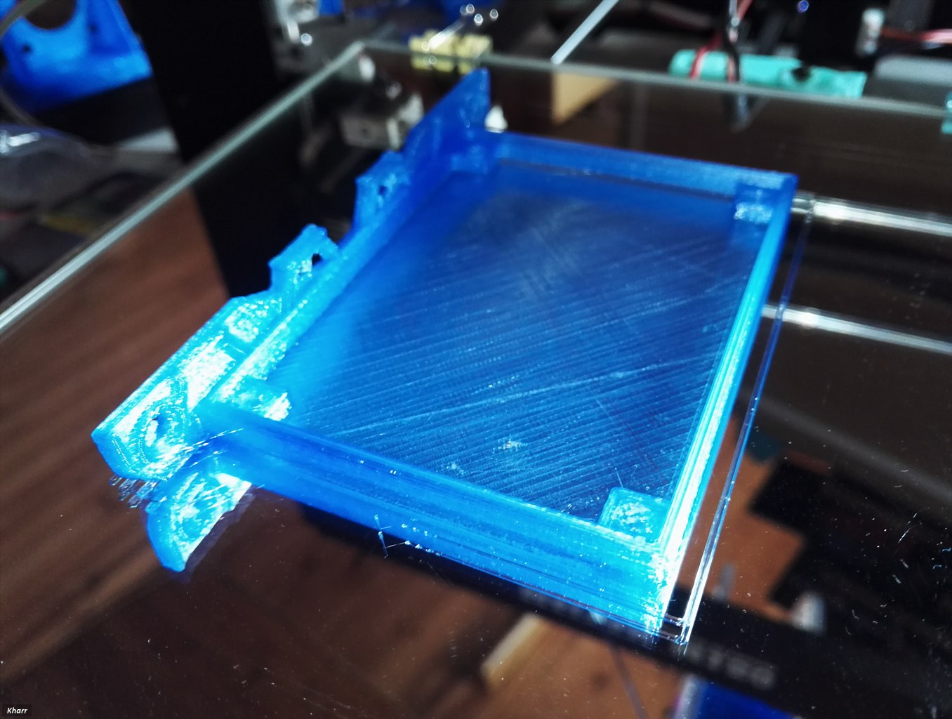

Là en priorité il faut que je démonte l'extrudeur afin d'insérer un spacer (voici le lien du fichier trouvé sur TG) car j'ai depuis peu quelques soucis de sous extrusion et j'ai remarqué que la vis de serrage du roulement de l'extrudeur (la partie de droite) est gênée par le planetary gear. Plutôt que d'avoir à limer la pièce et au final sortir avec un truc dégueulasse je vais d'abord tenter ça en espérant que ça résolve le problème (en recentrant le pignon sur l'axe du moteur également).
2b86101b74e942192e91a5215055cbed_preview_featured.JPG.3f09e6290bcd3eec790fa351d2b85d8e.JPG
Lien vers le commentaire
Partager sur d’autres sites
Il y a 12 heures, vyx a dit :
sinon deux coups de lime et c'est réglé en plus ça se voit pas et c'est propre.
Oui j'ai déjà vu le mode opératoire pour faire ça mais comme je n'ai pas de "bonne" lime en stock j'ai préféré tenter cette méthode du spacer.
Je l'ai installé hier soir (imprimé en petg en 0.05) sur le planetary et la pièce se clipse impeccablement bien dessus. Seulement deux vis à dévisser et bien entendu le spacer à imprimer, soit environ 40 minutes tout compris.
Je testerai certainement ça demain car journée trop chargée aujourd'hui.
De prime abord, le spacer remplit son rôle car la vis de réglage de droite de la pression du roulement est désormais fonctionnelle alors qu'avant j'avais beau visser ou dévisser, cela ne changeait rien à la pression exercée.
Bonne journée à tous !
P.S.: il faut bien entendu décaler un petit peu le pignon afin de retrouver le bon alignement du filament sur celui-ci.
Modifié (le) par Kharr
ajout
Hello Folks !
Petit retour concernant le spacer afin de vous confirmer que ça solutionne le problème des vis de réglage de l'extrudeur :P
J'ai imprimé 3 objets hier sans aucun souci de claquement ou de sous extrusion ! Bref... Je remercie le concepteur de ce petit spacer !
