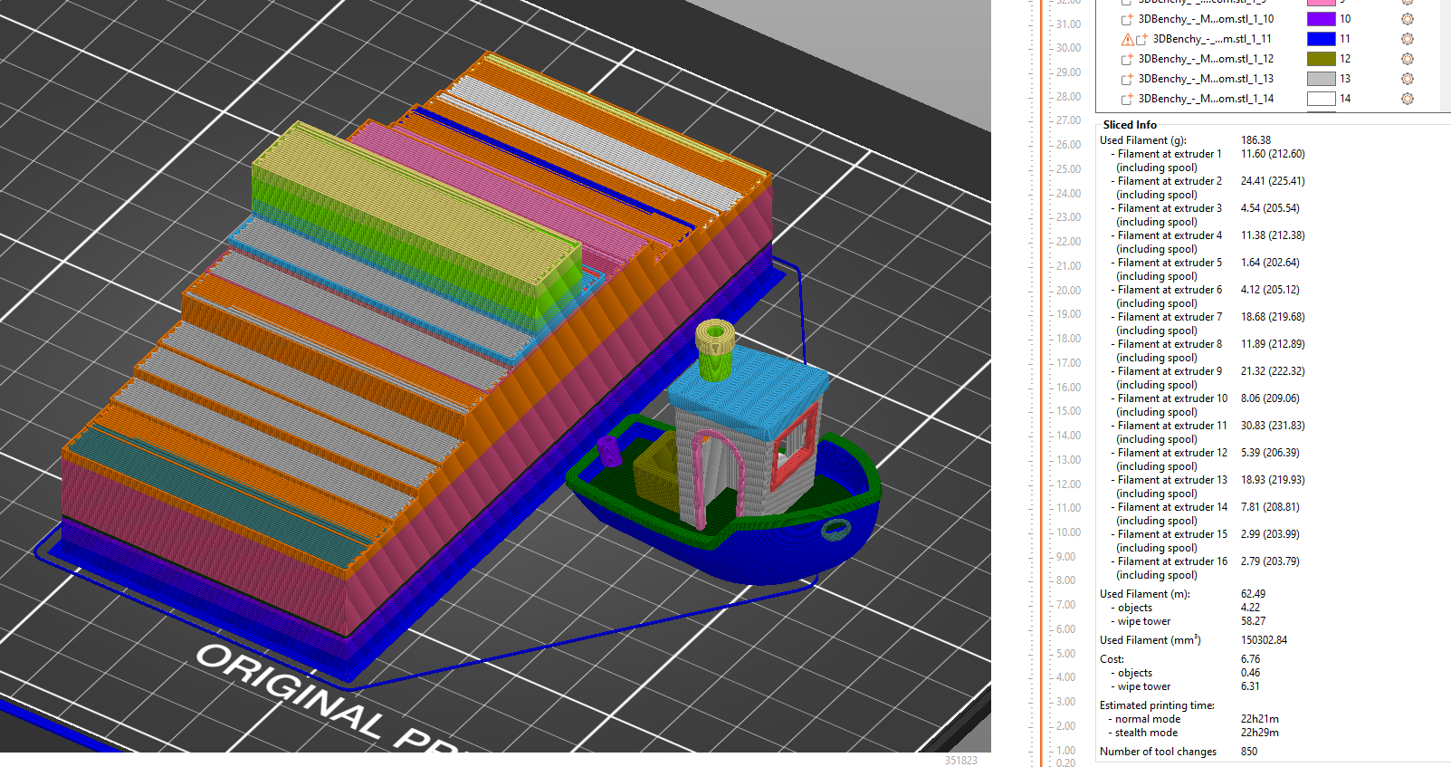

Kachidoki Posté(e) Septembre 12 Partager Posté(e) Septembre 12 Il y a 13 heures, electroremy a dit : Les Bambu n'en ont qu'un, le changement de couleur impose de la "purge" ce qui gaspille beaucoup de matière Mais surtout, ce qui est extrêmement précis sur le positionnement des couleurs. Car @goym s'interroge sur la facilité d'imprimer 16 couleurs là où lui galère avec seulement deux. Mais oui, bien effectuer des simulations avant de se lancer. La quantité de pertes pour une impression 16 couleurs en mono-extrudeur avec les technos actuelles pourrait bien vous faire faire une attaque. Une petite simulation au pif sur PrusaSlicer avec 16 couleurs (je ne connais pas le slicer de bambu ni la quantité de purge) : 12 grammes pour le benchy et 174 grammes pour la purge. Bon c'est un peu extrême comme exemple, mais ça pourrait être pire... 2 Lien vers le commentaire Partager sur d’autres sites More sharing options...

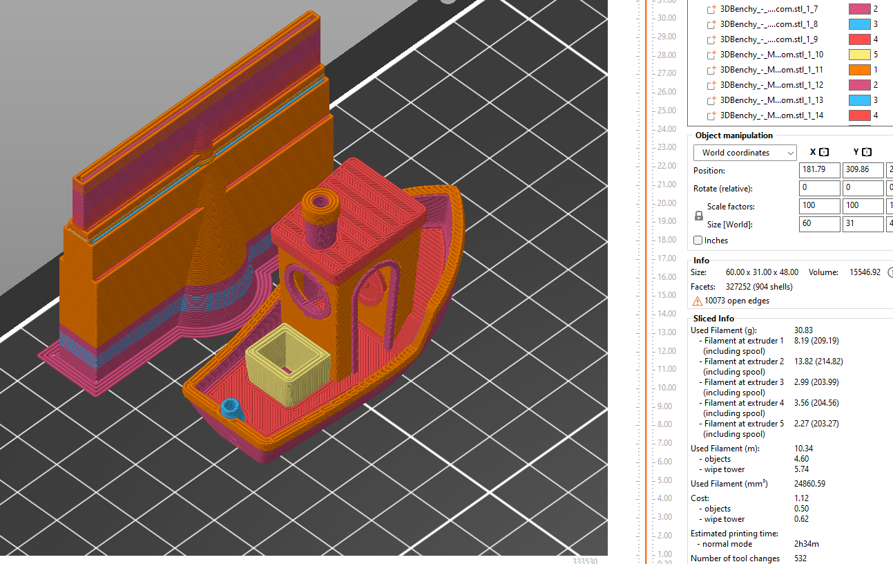

electroremy Posté(e) Septembre 12 Partager Posté(e) Septembre 12 il y a 1 minute, Kachidoki a dit : Mais surtout, ce qui est extrêmement précis sur le positionnement des couleurs. Car @goym s'interroge sur la facilité d'imprimer 16 couleurs là où lui galère avec seulement deux. La FlashForge Creator 2 est pas chère, comparée aux autres imprimantes IDEX du marché. Cela explique peut être le manque de précision il y a 1 minute, Kachidoki a dit : 12 grammes pour le benchy et 174 grammes pour la purge. Bon c'est un peu extrême comme exemple, mais ça pourrait être pire... La Prusa XL avec ses cinq têtes pourrait le faire en cinq couleurs sans purge - après faut avoir les moyens Lien vers le commentaire Partager sur d’autres sites More sharing options...
Kachidoki Posté(e) Septembre 12 Partager Posté(e) Septembre 12 il y a 9 minutes, electroremy a dit : La Prusa XL avec ses cinq têtes pourrait le faire en cinq couleurs sans purge Elle a quand même besoin de la tour de remise en pression. Du coup la "purge" reste plus importante que le benchy. 1 Lien vers le commentaire Partager sur d’autres sites More sharing options...

electroremy Posté(e) Septembre 15 Partager Posté(e) Septembre 15 Le 12/09/2023 at 11:54, Kachidoki a dit : Elle a quand même besoin de la tour de remise en pression. Du coup la "purge" reste plus importante que le benchy. C'est une information très importante que j'ignorais. Bref, même avec du multitête, on a beaucoup de déchets Il y a 3 heures, goym a dit : La question que je me pose est de savoir si sur la BambuLab X1 Carbon on peut utiliser l'un des 4 slots bobines pour mettre du PVA ou du HIPS, ça réduirait la combinatoire couleur à 9 au lieu de 16 mais en tirant parti de la fonctionnalité support soluble ... Attention faite du multimatériaux (et pas seulement du multicouleur) avec un seul extrudeur impose de purger encore plus, car il faut absolument éviter de contaminer un matériaux par un autre. C'est d'ailleurs pour le multimatériaux que l'IDEX a été conçu à la base Lien vers le commentaire Partager sur d’autres sites More sharing options...
