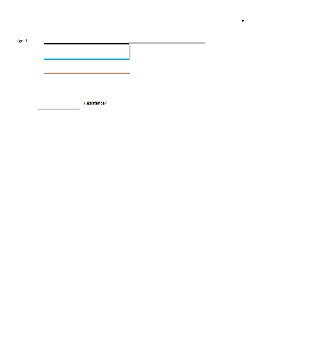

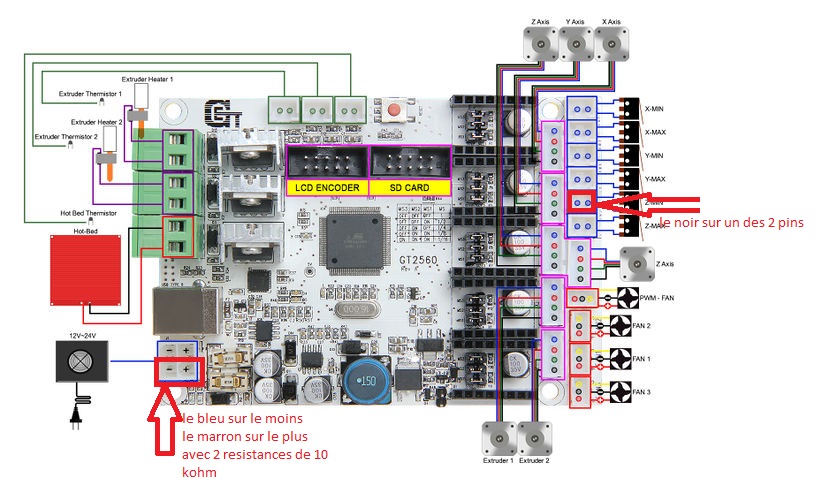

dudu35 Posté(e) Novembre 10, 2016 Posté(e) Novembre 10, 2016 (modifié) Bonjour je voudrais mettre un capteur capacitif sur ma geeetech i3 pro b mais je sais pas ou je dois brancher mon signal car sur ma carte j ai que 2 pin sur le z endstop ma carte est une GT 2560 merci Modifié (le) Novembre 10, 2016 par dudu35
Pazair Posté(e) Novembre 10, 2016 Posté(e) Novembre 10, 2016 Hello . voila une bonne question ,nous seron deux a attendre une réponse.
black windows Posté(e) Novembre 10, 2016 Posté(e) Novembre 10, 2016 bonsoir, 3 fils sur le capteurs 2 pour l'alim 12 volts bleu marron 1 pour le signal noir Il faut faire un montage avec 2 résistances de 10 kohms pour faire chuter les 12 volts sur le signal. Voici 2 schémas.
nicephore Posté(e) Novembre 11, 2016 Posté(e) Novembre 11, 2016 @black windowsJe trouve bizarre ce montage. Le fil sur le 2 pin du Z-Min. Ça reviens à le schunter. Non ? Alors qu'un attends un signal. De tu place le pont diviseur côté alimentation tu vas donc alimenter le capteur en 6v... Mais dans ton explication tu parle bien de baisser la partie signal. Mais je ne connais pas la GT. C'est peut être toi qui est bon et moi qui ne comprends pas.
black windows Posté(e) Novembre 11, 2016 Posté(e) Novembre 11, 2016 Bonjour, il y a 33 minutes, nicephore a dit : Le fil sur le 2 pin du Z-Min Non ce n'est pas ça: "un des 2 pins" cela veut dire que le signal reviendra soit sur l'un ou soit sur l'autre je ne sait plus être affirmatif sur le bon, de souvenir c'est celui coté intérieur, a tester! il y a 37 minutes, nicephore a dit : De tu place le pont diviseur côté alimentation tu vas donc alimenter le capteur en 6v... Mais dans ton explication tu parle bien de baisser la partie signal. Oui le pont diviseur côté alimentation, le capteur peut-être alimenté entre 6-36 volts, mais le retour (donc le signal) doit ce faire en +ou- 5 volts, donc ne pas envoyé de 12 volts sinon vous dites au revoir à votre jolie carte. L' alimentation ne délivre que rarement du 12 volts juste, c'est souvent en-dessous avec le pont diviseur vous aurez environ 5.5-5.7 volts donc cela n'aura pas d'incidence sur la carte. Je pense m'être mal exprimé désolé de l’incompréhension, si vous avez encore des difficultés j’essaierai de faire un petits montage avec un capteur et une photos. Cordialement.
nicephore Posté(e) Novembre 11, 2016 Posté(e) Novembre 11, 2016 Ok en fait je suis sur mon iphone et tes explications m'ont fait voir la lumière UNE DES DEUX PIN j´avais mal vus. Et ok également pour le pont diviseur.
Pazair Posté(e) Novembre 11, 2016 Posté(e) Novembre 11, 2016 donc on élimine l'en stop Z et on le remplace par le capteur ?
dudu35 Posté(e) Novembre 12, 2016 Auteur Posté(e) Novembre 12, 2016 Voila j ai installer mon capteur sur le bête (LJC12A3-5-Z/BX ) j ai fais le montage avec les 2 résistances j ai 5,2 v sur le fil du signal Mon problème c est que le capteur ouvre le circuit quant il s allume alors qu il faudrait qu il le ferme a mon avis. Car du coup quand je clic sur home rien ne se passe sauf si je passe quelque chose sous le capteur. Voila voila
black windows Posté(e) Novembre 12, 2016 Posté(e) Novembre 12, 2016 Bonjour, Le capteur est-il Normalement ouvert ou Normalement fermè ? Suivant cette réponse il faudra bien configuré dans marlin la ligne: const bool Z_MIN_ENDSTOP_INVERTING = false; // set to true to invert the logic of the endstop. Cordialement
dudu35 Posté(e) Novembre 12, 2016 Auteur Posté(e) Novembre 12, 2016 Merci black Windows Je test ça Je vous tiens au courant Envoyé de mon GT-I9505 en utilisant Tapatalk
dudu35 Posté(e) Novembre 13, 2016 Auteur Posté(e) Novembre 13, 2016 petite question je dois mettre true a la place de false?
