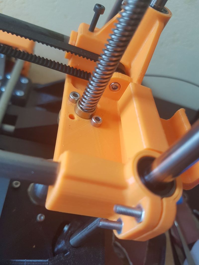

jamesdedij Posté(e) Novembre 14, 2016 Partager Posté(e) Novembre 14, 2016 hello, je viens d'installer mes tiges trapezoidales et....... super fini le wobble et beaucoup moins de bruit de ferraile ! j'ai posté tout ca sur Thingiverse : http://www.thingiverse.com/thing:1889807 Les supports de X peuvent convenirs pour toutes versions de la disco (ce sont ceux de ma version modifiée de la Disco: http://www.thingiverse.com/thing:1744424) Les fixations hautes ne s'utilisent qu'avec ma version (quoique! si vous vous passez des tiges de renfort arriere ca le fait). Elles sont traversantes car mes tiges font 350mm et je n'avais pas envie de les recouper. un logement est prevu dedans pour un roulement de 8 mm qui guide les tige. J'ai fixer 2 "boutons" sur le dessus tiges pour pouvoir faire un petit reglage de hauteur si besoin. 7 Lien vers le commentaire Partager sur d’autres sites More sharing options...

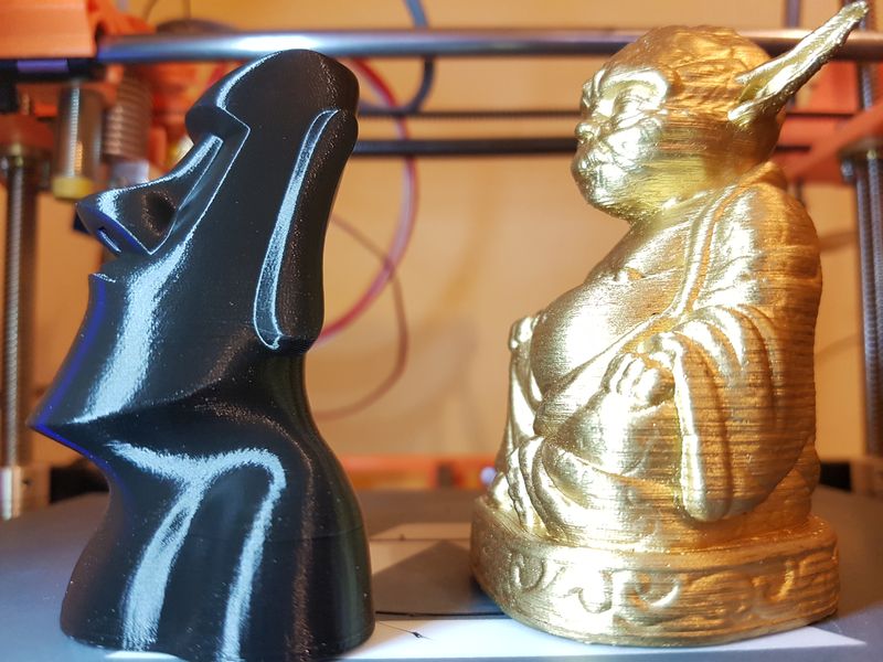

lepetitnicolas Posté(e) Novembre 15, 2016 Partager Posté(e) Novembre 15, 2016 bonjour, Très intéressant comme modif. Tu aurais des exemples d'impressions avant et après modif ? Pour ma part, j'ai les tiges d'origine et je ne pense pas avoir trop de soucis de wobble... mais peut-être qu'avec des tiges trapézoïdale ce sera encore mieux !!! Encore merci pour le partage Lien vers le commentaire Partager sur d’autres sites More sharing options...

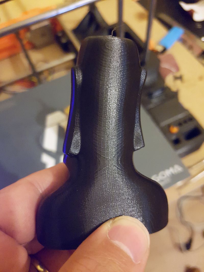

jamesdedij Posté(e) Novembre 15, 2016 Auteur Partager Posté(e) Novembre 15, 2016 Voila , le yoda donne une idée du wooble que j'avais avant. J ai imprimé un moai viteuf pour la comparaison. 3 Lien vers le commentaire Partager sur d’autres sites More sharing options...

DPE Posté(e) Novembre 29, 2016 Partager Posté(e) Novembre 29, 2016 Bonjour à tous, J'ai commandé les vis et le palier mais je me pose une question concernant le roulement supérieur. Est il nécessaire car, en cas de défaut d'alignement moteur/palier/roulement ou en cas de faut-rond de la tige, il y aura un dur dans le montage (expérience vécu lorsque j'ai fabriqué ma CNC pour la découpe à fil chaud). Lien vers le commentaire Partager sur d’autres sites More sharing options...

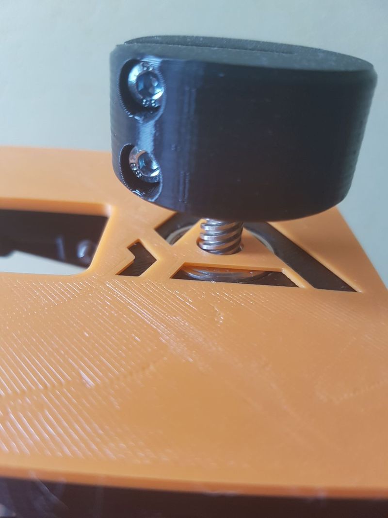

jamesdedij Posté(e) Novembre 29, 2016 Auteur Partager Posté(e) Novembre 29, 2016 Ces tiges on tres rarement du "faux rond" , peso je n'en ai pas et l'alignement avec mes pieces s'est fait sans problemes. Le roulement de guidage n'est pas necessaire mais comme j'en avais... et je trouvais la solution " elegante". On peut facilement laissé un trou simple pour le passage des tiges si on fait ces pieces , voir imprimer une petite bague pour mes pieces. J'ai noté le phenomene suivant avec mon systeme: lors de l'autolevel , la faible vitesse des moteurs (due a la reduction du nombre de pas au mm) lorsqu'ils affinent la mesure (2eme descente) , provoque des vibrations dans les tiges et qui se repercutent dans les roulements car il y a un leger jeu entre les tiges et les roulements.C'est juste desagreable au bruit ! Lien vers le commentaire Partager sur d’autres sites More sharing options...
Absolem Posté(e) Novembre 29, 2016 Partager Posté(e) Novembre 29, 2016 L'intérêt de mettre les roulements de guidage ou palier est de corriger le potentiel défaut d'alignement de l'axe moteur et de la vis trapézoïdale. Partant de ce principe soit on contraint le haut et le bas, mais pas uniquement en haut à cause du défaut d'alignement sus-mentionné et de l'effet que ça produirait. ( pour info l'écrou bronze c'est pas un palier, c'est un ecrou). Belle modélisation, avec un vrai châssis la d200 pourrait être une bonne machine. 1 Lien vers le commentaire Partager sur d’autres sites More sharing options...
