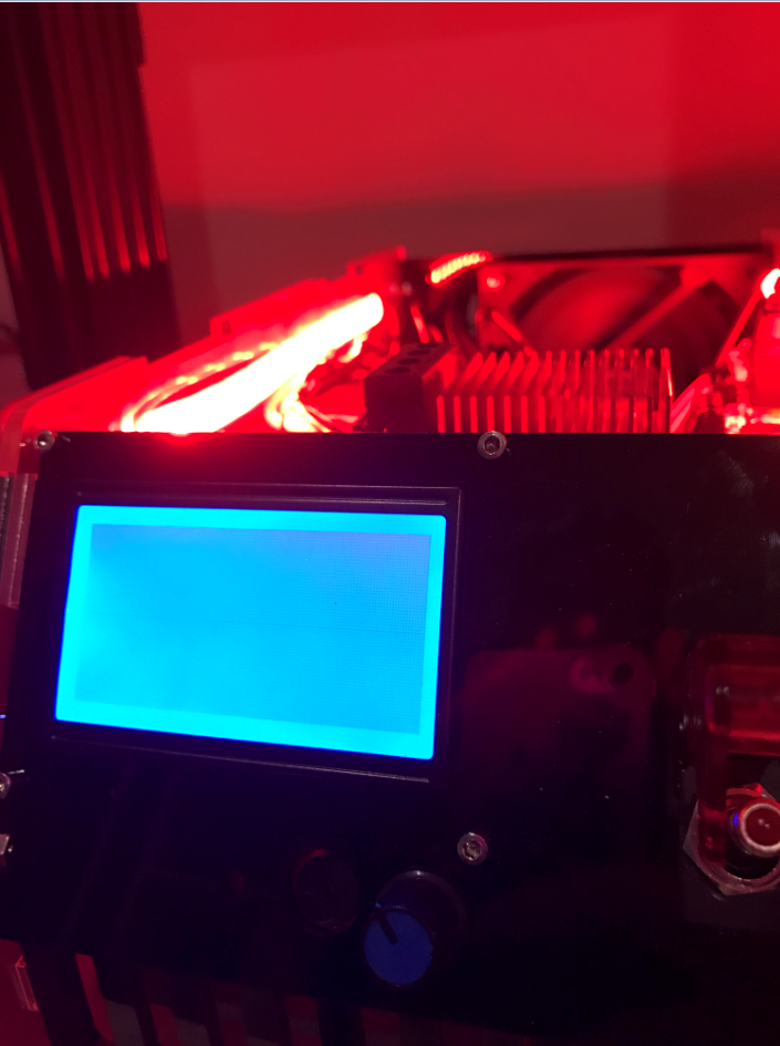

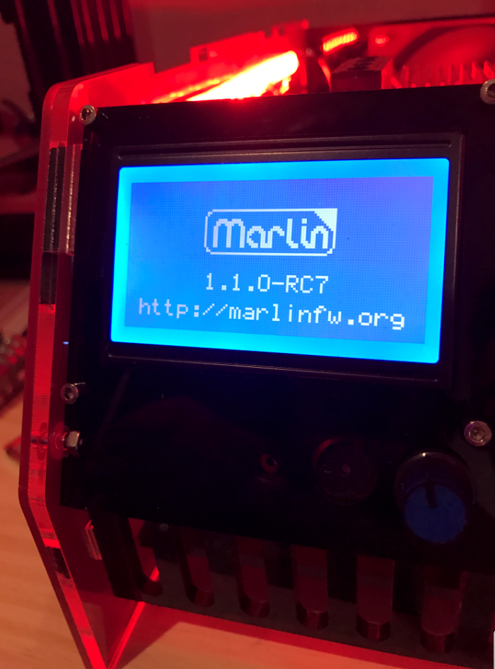

redozok Posté(e) Mars 17, 2017 Partager Posté(e) Mars 17, 2017 Bonjour, Cela fais maintenant 1 semaine que j'essaye de régler l'imprimante ainsi que le BLTouch mais sans succès... J'ai beau chercher sur des forums ou Facebook je ne trouve pas de réponse. Après avoir voulu réglé l'imprimante via Marlin, j'ai valider le croquie et mon écran LCD de l'imprimante reste bleu, je n'ai plus accès au menu (Photo avant et après). Le BLTouch ne cesse de clignoter et l'appareil est incontrôlable en faisant G28 ou autre. Mon imprimante TEVO Black Widow est de version 1.1.0-RC7. Merci de votre aide ! Lien vers le commentaire Partager sur d’autres sites More sharing options...
vyx Posté(e) Mars 17, 2017 Partager Posté(e) Mars 17, 2017 (modifié) ah tu essayé de reflasher le firmware ? Et quand tu fais un G28 ça fait quoi exactement ? Modifié (le) Mars 17, 2017 par vyx Lien vers le commentaire Partager sur d’autres sites More sharing options...
cordosx Posté(e) Mars 18, 2017 Partager Posté(e) Mars 18, 2017 remet le marlin original pour récupérer le fonctionnement normal. ensuite met nous ta config marlin afin que l'on puisse voir . Lien vers le commentaire Partager sur d’autres sites More sharing options...
redozok Posté(e) Mars 18, 2017 Partager Posté(e) Mars 18, 2017 Il y a 15 heures, vyx a dit : ah tu essayé de reflasher le firmware ? Et quand tu fais un G28 ça fait quoi exactement ? Oui j'ai désinstaller et réinstaller le Firmware mais sans succès... Je pense qu'il y a des codes a modifié. Quand je fais G28 la buse descend de quelques cm mais elle ne se stop pas avec le BLTouch qui clignote. Après mon écran reste bleu... _______________________________________________________ Il y a 12 heures, cordosx a dit : remet le marlin original pour récupérer le fonctionnement normal. ensuite met nous ta config marlin afin que l'on puisse voir . Si je remet le marlin d'origine l'imprimante n'ai pas contrôlable et l'écran reste bleu... Édit modération : merci d'utiliser la fonction édit. Lien vers le commentaire Partager sur d’autres sites More sharing options...
cordosx Posté(e) Mars 18, 2017 Partager Posté(e) Mars 18, 2017 pour commencer. quand tu as branché le bltouch, as tu mis le switch sur la carte pour l'alim? as tu bien branché le BL touch? quand tu allume l'imprimante, le BL touch doit s'initialiser. monter et descendre 2 ou 3 fois. est ce que ça le fait? vérifie tout les branchements de la carte Lien vers le commentaire Partager sur d’autres sites More sharing options...
vyx Posté(e) Mars 18, 2017 Partager Posté(e) Mars 18, 2017 Déjà si le moteur réagi à la commande c est que le microcontroleur fonctionne. Après pour l écran je vois pas à part si il est branché à l envers ou grillé. Et pour le bl touch tu as bien mis le bon firmware ? Fait des photos de tes branchement. Lien vers le commentaire Partager sur d’autres sites More sharing options...
