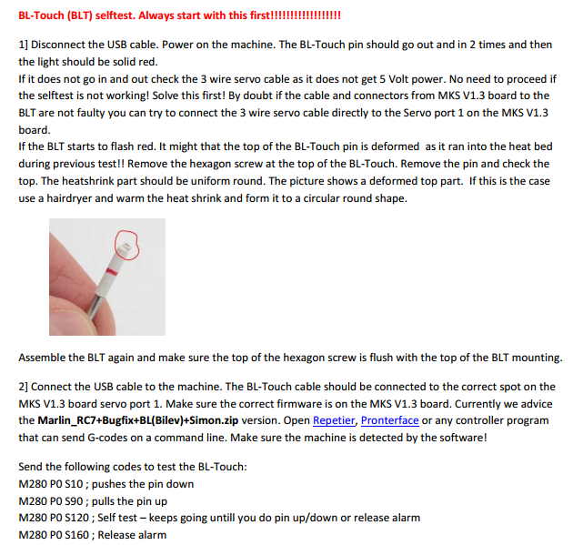

vyx Posté(e) Janvier 7, 2017 Partager Posté(e) Janvier 7, 2017 Petit complément sur l'installation du bl touch coté calibration. Déjà il faut vérifier que quand on lance la commande G29 que tous les points de mesures tombent sur la plateau, si c'est pas le cas comme moi, les mesures de droite étaient toutes à coté. Il faut donc changer la taille du plateau dans le code. Il faut réduire cette valeur : #define X_MAX_POS 350 qui définit la taille du plateau. Et surtout celle ci : #define RIGHT_PROBE_BED_POSITION 340 qui définit la position du point de mesure Après il faut bien sur recompiler le code et l'envoyer sur la mks. Ensuite si quand on fait un G29 si tout se passe bien on peut passer à la suite : M851 ; Permet de connaitre l'offset actuel M851 Z0 ; On met l'offset sur l'axe Z à 0 G28 ; Permet de faire le home sur tout les axes. G1 Z0 ; Puis descent le Z0 à 0. A ce moment la buse ne devrait pas toucher le plateau. Ensuite il faut placer une feuille de papier ou une cale de précision sous la buse, puis on la fait descendre par pas de 0.1mm. Quand la buse touche la cale et qu'on a le jeu souhaité, on note la valeur sur l’écran de la BW qui doit être une valeur d'environ -1.5 à 2mm. Chez moi c'était pile 2mm. Je pense que ça correspond à la distance entre la buse et la tête du bl touch. Puis on fait : M851 Z-2 ; On configure l'offset avec la valeur que l'on vient de trouver M500 ; Puis on sauvegarde la config Reste plus qu'a rajouter la commande G29 après la G28 dans la config pré print. Et la calibration est terminée Lien vers le commentaire Partager sur d’autres sites More sharing options...

vyx Posté(e) Février 24, 2017 Partager Posté(e) Février 24, 2017 petit souci avec mon bltouch, très souvent au démarrage, le bltouch ne s'initialise pas correctement, je dois faire plusieurs redémarrage pour arriver à le faire fonctionner correctement. Pourtant quand je lance un auto test tout à l'air de bien fonctionner. Je suis en rc8-3, est ce que ça pourrait venir du soft ou sinon lors de la reception du bltouch, il y avait des resistances en rab et sur le schema, ils disaient de la placer entre les fils noir et blanc, mais je n'ai trouvé aucune info la dessus ! Lien vers le commentaire Partager sur d’autres sites More sharing options...
cordosx Posté(e) Février 24, 2017 Partager Posté(e) Février 24, 2017 pour ma part, j'ai reussi a faire fonctionner non sans mal le BL touch. il s'initialise bien. je suis sur le calibrage de l'offset! avec le marlin RC8 -1 ça fonctionne bien! Lien vers le commentaire Partager sur d’autres sites More sharing options...
vyx Posté(e) Février 24, 2017 Partager Posté(e) Février 24, 2017 une fois lancé il fonctionne bien, c'est juste de temps en temps voir souvent qu'il déconne au démarrage. Lien vers le commentaire Partager sur d’autres sites More sharing options...
