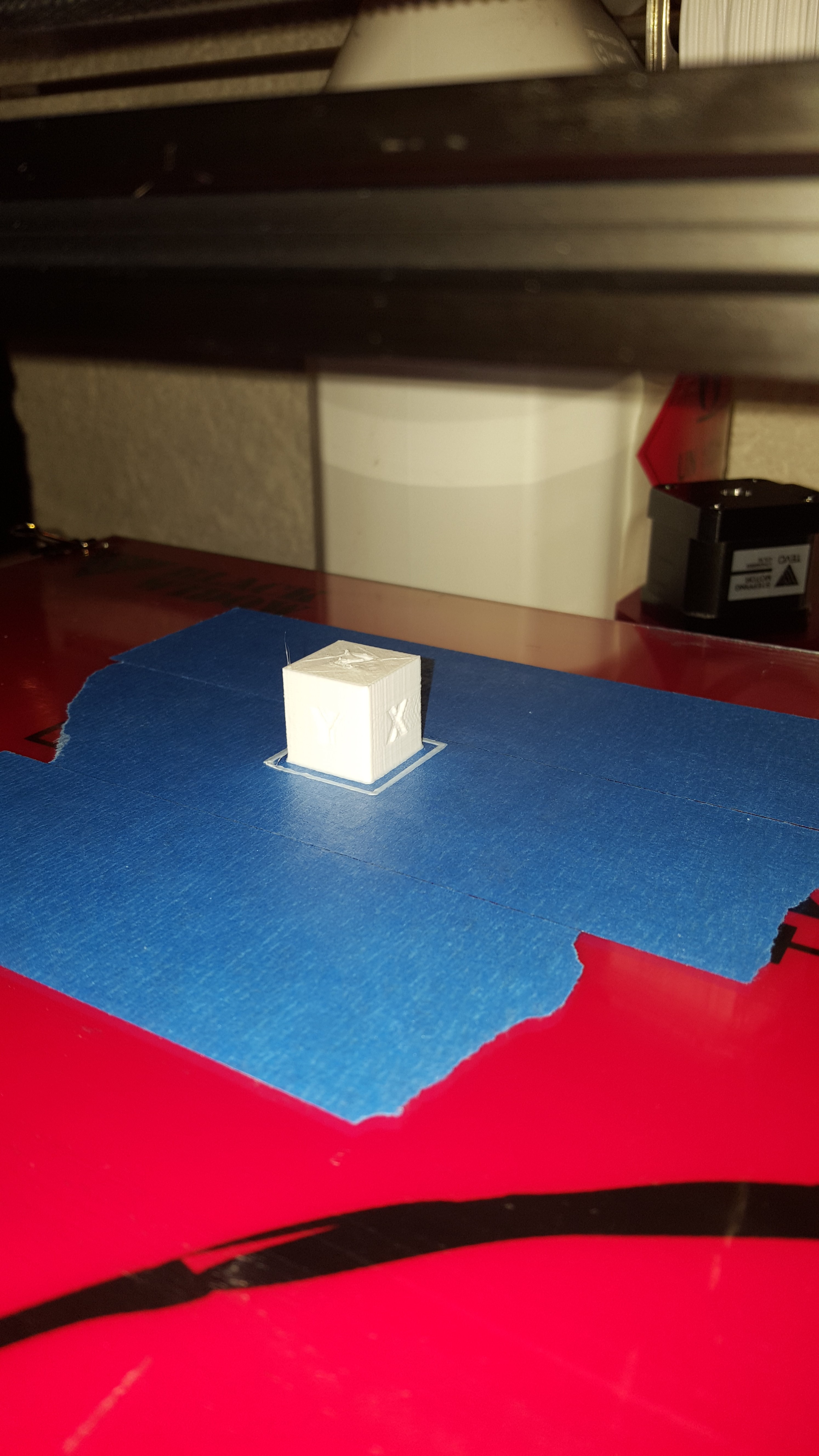

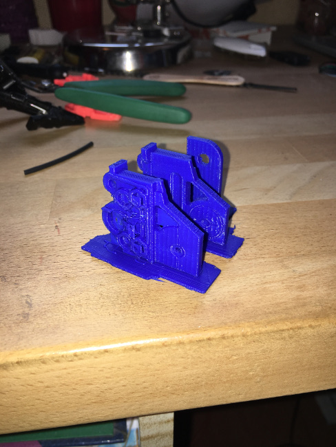

Kharr Posté(e) Novembre 19, 2016 Partager Posté(e) Novembre 19, 2016 Il y a 17 heures, dh42 a dit : Salut, c'est un effet de la photo, ou il y a un pb d'équerrage ; on dirait que le cube penche à droite ? ++ David Effectivement, je n'avais pas fait attention mais sur ce cliché on dirait bien que ça penche... J'ai oublié de te demander, à combien de pourcentage de remplissage imprimes-tu @synergy41 ? Pas évident de t'aider là... personnellement je sèche sur ce coup Lien vers le commentaire Partager sur d’autres sites More sharing options...

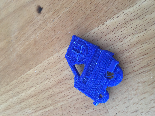

synergy41 Posté(e) Novembre 19, 2016 Auteur Partager Posté(e) Novembre 19, 2016 Re kharr je suis à 20%. Bon j'ai voulais relancer un print à l'instant, maintenant plus rien n'accroche sur le plateau comme si ma buse était remontait toute seul ??? Quelqu'un pourrait m'envoyer un fichier paramétrage cura engine sous repetier. Car la je sèche vraiment.... Merci par avance Lien vers le commentaire Partager sur d’autres sites More sharing options...

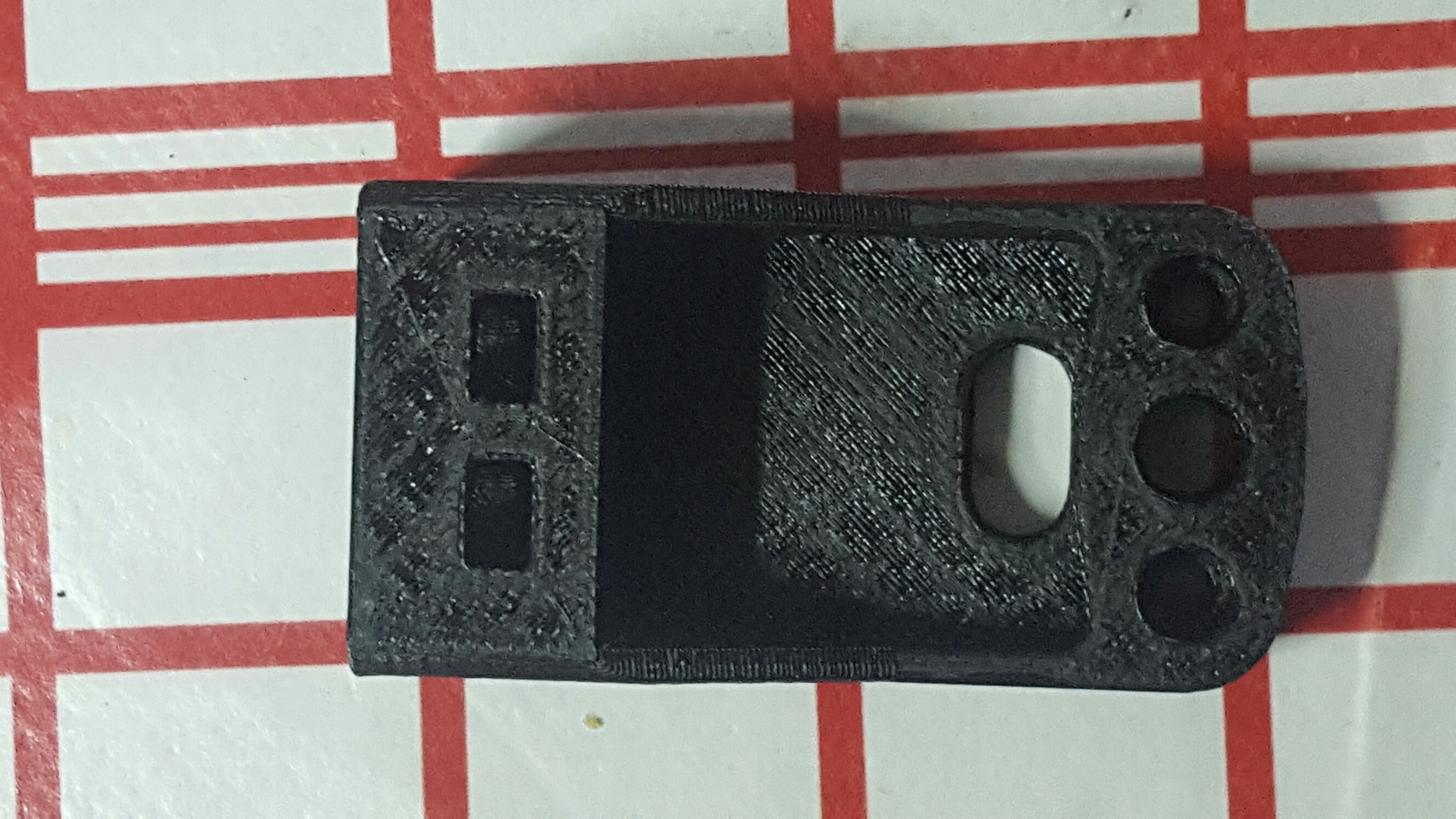

stan42 Posté(e) Novembre 20, 2016 Partager Posté(e) Novembre 20, 2016 je commence aussi à me familiariser avec. quelques prints : PTEG ESUN blanc et G-FIL rouge translucide Encore pas mal de réglages à faire,,, 1 Lien vers le commentaire Partager sur d’autres sites More sharing options...

Kharr Posté(e) Novembre 20, 2016 Partager Posté(e) Novembre 20, 2016 il y a 43 minutes, synergy41 a dit : Pas mal, j'aimerais déjà arriver à ce resultat .... pour moi impossible de faire accrocher quoi que soit sur le plateau. J'ai essayer avec de la laque, pas mieux. je crois que je vais reprendre les reglages plateau encore une fois.... Vous vous servez du reglage niveau inclus dans le soft ??? Merci par avance pour vos réponse Perso je n'utilise pas le réglage plateau de Cura. Tant que j'y pense, il y a des fichiers STL "cibles" à imprimer pour vérifier que le plateau est bien plane, style un trait qui fait tout le tour du plateau. Une fois imprimé ça permet de voir à quels endroits la couche est trop ou pas assez écrasée afin de peaufiner avec les vis de réglage. Tu peux aussi mesurer au pied à coulisse l'épaisseur de ta première couche car si tu demandes une impression avec une première couche de 0.3mm et qu'en mesurant tu obtiens 0.1mm par exemple, là tu sais que tu es trop bas sur le plateau. Lien vers le commentaire Partager sur d’autres sites More sharing options...
synergy41 Posté(e) Novembre 20, 2016 Auteur Partager Posté(e) Novembre 20, 2016 Merci mais le problème c'est que je n'arrive pas à faire accrocher quelque chose sur le plateau et quand ça accroche le tour d'aprés la buse arrache tous. Je crois que je vais retourner bricoler après mes hélicos car ça j'y arrive bien MDR. Lien vers le commentaire Partager sur d’autres sites More sharing options...
Gazton Posté(e) Novembre 20, 2016 Partager Posté(e) Novembre 20, 2016 Salut tout le monde, @synergy41 J'ai aussi quelques problème d'accroche sur les dernières pièces que j'ai réalisé. Je ne vais pas palré marque, mais j'ai deux laques différentes à la maison, une Elenett et une Jacques dessange. Ben depuis que j'ai vidé la Elnett (il ne restait qu'un fond) et que j'utilise l'autre, eh ben j'ai moins d'accroche. Le brim commence bien, ouis quand il arrive au milieu, il commence a se décoller du plateau. Ça le fait moins sur en imprimant direct sur le plateau que sur la plaque en verre. J'ai acheter hier de la laque carrefour a 1.5€ la bouteille, je vais tester tout à l'heure. Je pense donc, que le choix de la laque à son importance. voici quand même mes réalisation d'hier matin : J'ai commencé un coque de smartphone pour ma fille, mais elle est un peu juste, je ne sais pas si ça vient du fichier ou si c'est la matière qui s'est rétracté, je n'ai pas encore vérifié Et une pièce d'un assemblage pour le nerf de mon fils. C'est le viseur, le chien la mangé , donc il a fallut que papa dessine. par contre j'ai mal orienté la pièce, il est vrai que je savais pas trop comment la posé donc j'ai laissé cura faire, d'un côté elle est nickel mais de l'autre ... D'ailleurs si vous avez quelques conseil pour les supports, parce que j'ai les trouve toujours assez difficile à enlever, et je ne sais pas vraiment quoi choisir a quel moment entre lines ou grid, le taux de remplissage etc... @+ Gazton Lien vers le commentaire Partager sur d’autres sites More sharing options...
synergy41 Posté(e) Novembre 20, 2016 Auteur Partager Posté(e) Novembre 20, 2016 Re Bon petit print du début d'apm .. IL y a vraiment du mieux par rapport à hier, peut être les premiers couches un peut écraser... 1 Lien vers le commentaire Partager sur d’autres sites More sharing options...

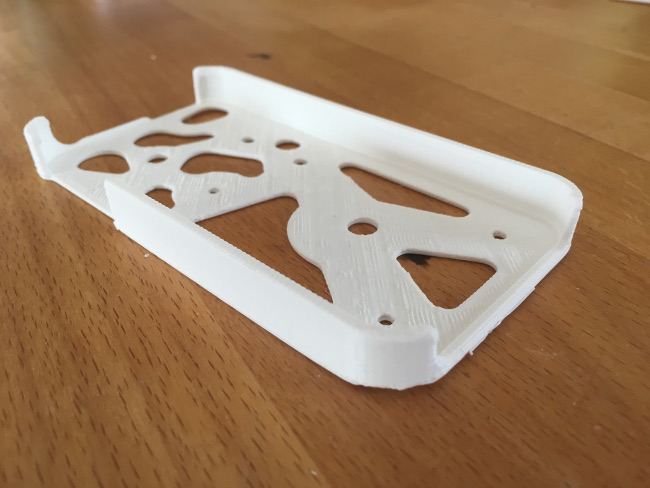

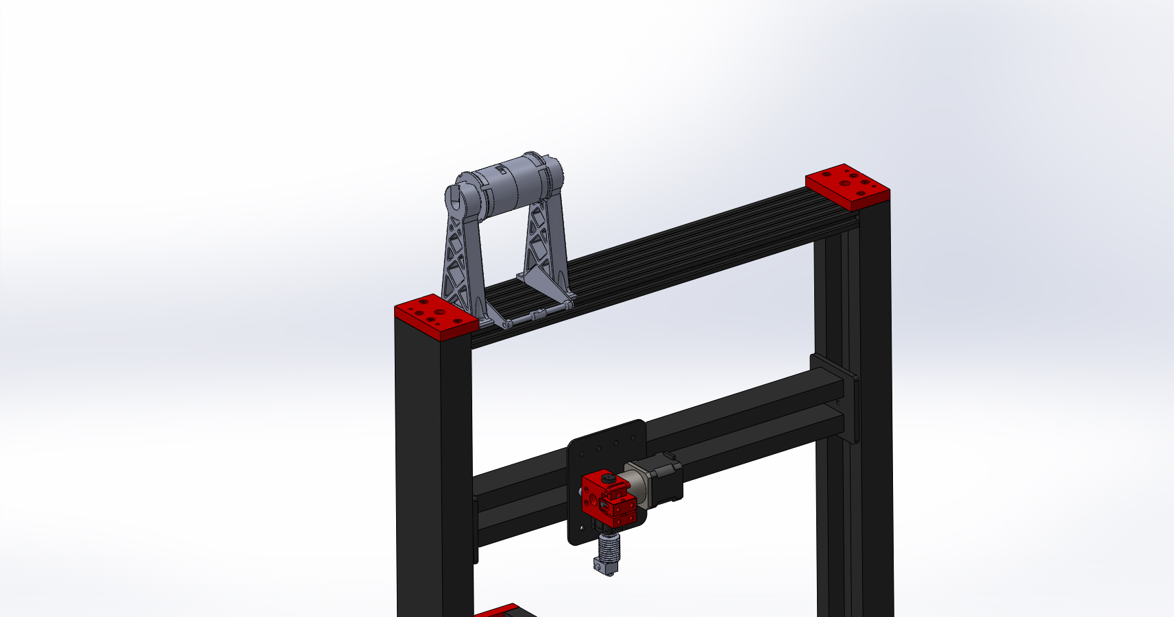

Gazton Posté(e) Novembre 20, 2016 Partager Posté(e) Novembre 20, 2016 Salut @synergy41, Effectivement c'est nettement mieux. Continu sur cette voie, tu es bien partie. Pour moi j'ai finit la réparation pour mon fils : Et je suis en train d'imprimer mon support bobine qui une fois finit devrait ressembler à ça : Aller @+ Gazton 1 Lien vers le commentaire Partager sur d’autres sites More sharing options...

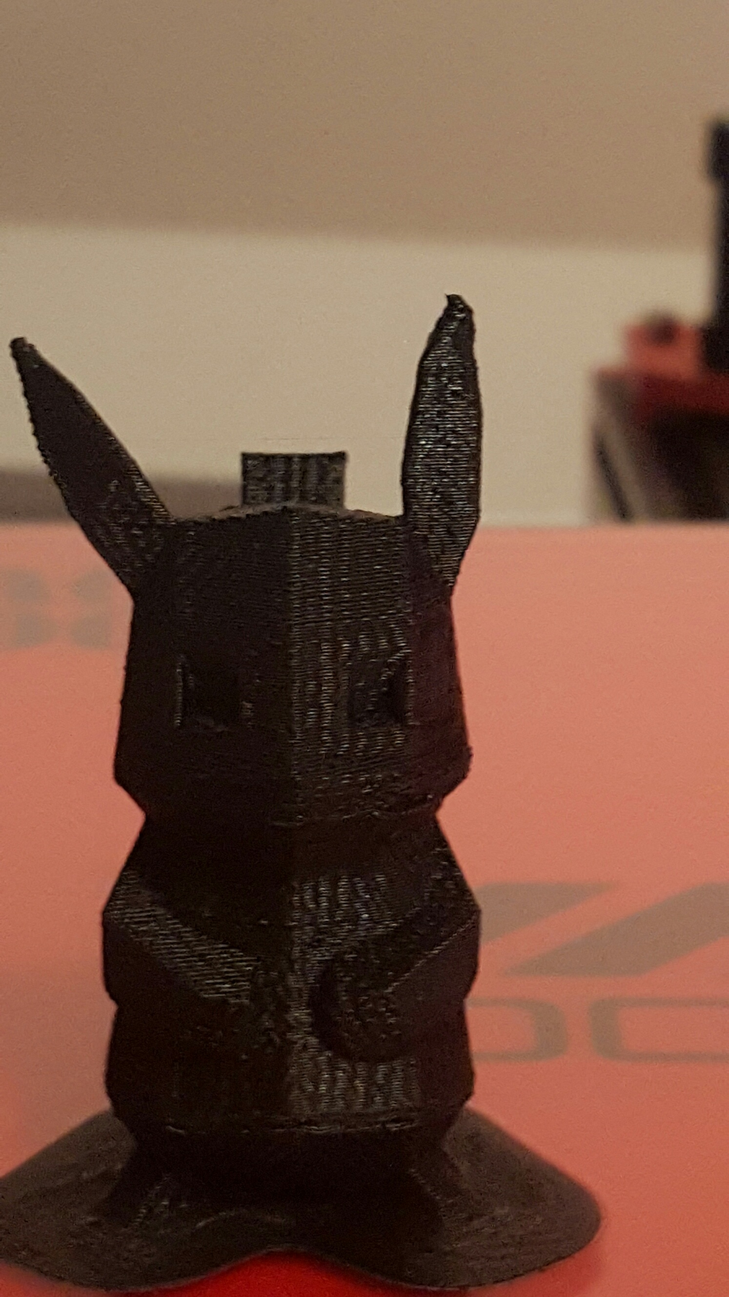

synergy41 Posté(e) Novembre 20, 2016 Auteur Partager Posté(e) Novembre 20, 2016 (modifié) cool tu l'a trouver ou ton support de bobine car la je suis avec la méthode du serre joint. Ca dépanne bien mais ... tiens un dernier pour ce soir Modifié (le) Novembre 20, 2016 par synergy41 photo 2 Lien vers le commentaire Partager sur d’autres sites More sharing options...
Gazton Posté(e) Novembre 20, 2016 Partager Posté(e) Novembre 20, 2016 J'aime bien ton pikachu . Le support, ben je l'ai fait moi même de mes petites mains sur mon ordinateur. Ceux qui sont intéressé, je peux fournir les fichiers, ou il y a peut-être un endroit sur le forum ou on peut poster des fichiers. Mais il est pas tout a fait finit, c'est la première fois que je l'imprime il y aura sans doute des ajustement. @+ Gazton 1 Lien vers le commentaire Partager sur d’autres sites More sharing options...
synergy41 Posté(e) Novembre 20, 2016 Auteur Partager Posté(e) Novembre 20, 2016 ok moi je veux bien car il me plait bien .... Je ne sais pas si il y a un endroit pour poster les fichiers??? Lien vers le commentaire Partager sur d’autres sites More sharing options...
Gazton Posté(e) Novembre 20, 2016 Partager Posté(e) Novembre 20, 2016 Ok, je test et finalise et je t'envoie les fichiers. A moins que les veuilles tel que, mais à tes risques et périls @+Gazton Lien vers le commentaire Partager sur d’autres sites More sharing options...

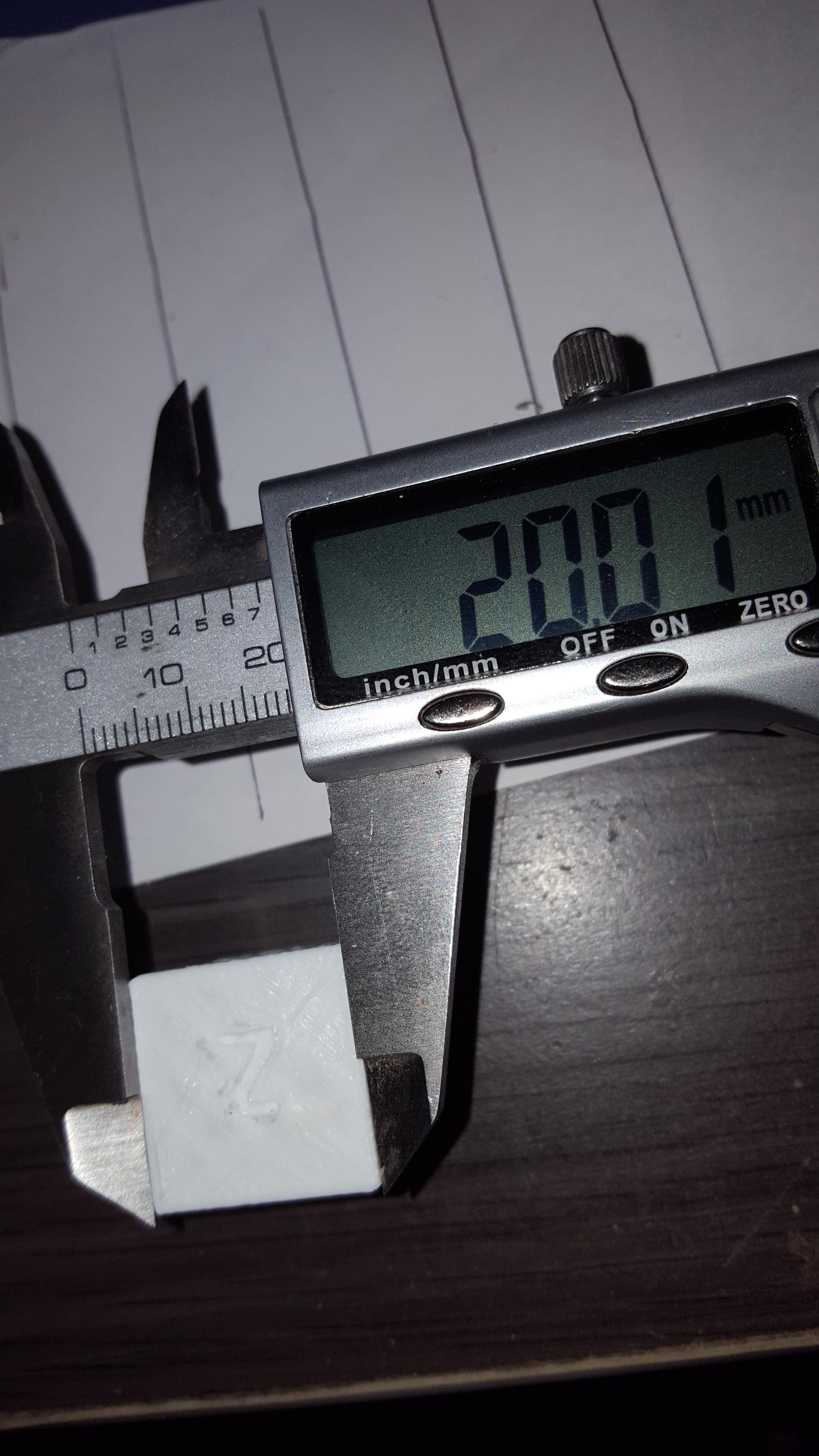

synergy41 Posté(e) Novembre 21, 2016 Auteur Partager Posté(e) Novembre 21, 2016 Bonsoir à tous, Petit teste de calibration 1 Lien vers le commentaire Partager sur d’autres sites More sharing options...
Gazton Posté(e) Novembre 21, 2016 Partager Posté(e) Novembre 21, 2016 Alors là, jolie. Je suis en plein réglage aussi pour améliorer la précision et apparement l'état de surface aussi en réglant le flow. Lien vers le commentaire Partager sur d’autres sites More sharing options...
vyx Posté(e) Novembre 21, 2016 Partager Posté(e) Novembre 21, 2016 et le pied a coulisse est il calibré ? Lien vers le commentaire Partager sur d’autres sites More sharing options...
synergy41 Posté(e) Novembre 21, 2016 Auteur Partager Posté(e) Novembre 21, 2016 il y a 15 minutes, vyx a dit : et le pied a coulisse est il calibré ? LOL non j'ai tricher j'ai réussi à le calibrer pour qu'il tombe sur 20mm... Lien vers le commentaire Partager sur d’autres sites More sharing options...

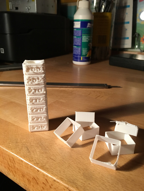

Gazton Posté(e) Novembre 21, 2016 Partager Posté(e) Novembre 21, 2016 OOooooohhhhh ! Le vilain tricheur Voilà mes tests de la soirée, moi qui osait pas monté en température sur le PLA blanc que j'avais, eh ben, javais tord. Je me suis décidé a faire une tour de temp. Ben on voit bien que c'est utile, parce que du coup après ma tour j'ai fait un test à 245 et c'est impec : Pour le réglage du flow c'est bon, je suis à 82% et j'obtient une paroi a 0,4 mm, donc nickel. Par contre les côtes extérieur de 20x20 ne sont pas juste. Faut que je vois ça. Par contre, ça m'a permis de me rendre compte d'une chose : "Si ça colle mal sur le plateau, c'est qu't'es pas assez chaud !". Et voilà pour la rime du soir ... Bonsoir @+ Gazton. Lien vers le commentaire Partager sur d’autres sites More sharing options...

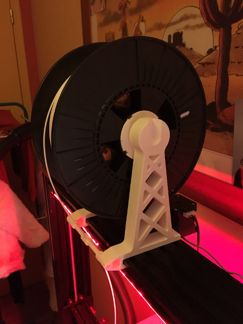

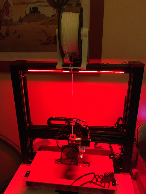

Gazton Posté(e) Novembre 27, 2016 Partager Posté(e) Novembre 27, 2016 Bonsoir filles et garçons printer fous, Eh voilà, c'est fait, qui c'est-y qui veut un beau support pour sa BW ? Ça marche super, sans roulement ça tourne tout seul. Alors pour ceux qui souhaite le télécharger, voici le lien : Support Bobine Tevo Black Widow Ensuite, 2, 3 petits conseils. J'ai conçu des vis de fixations pour tenir les supports sur le cadre, bien les imprimés avec un taux de remplissages de 100% pour qu'elles soient bien robustes. Faire aussi des supports assez solide, pas forcément avec un gros taux de remplissage, mais avec une bonne épaisseur de coque, j'ai fait les miens en 0.8, ça passe bien, mais un peu plus serait peut-être mieux. L'axe est coupé en 2 avec une liaison au milieu pour le faire tenir, j'ai dessiner une clef de montage et démontage à imprimé en double. Je les aient légèrement modifié après avoir imprimé les miennes, mais surtout conseil, les imprimés et les ajustés avant de tenté un premier montage de bobine. Parce que moi j'ai eu bien du mal a le démonter sans . Voilà, si vous avez d'autre question n'hésitez pas. Pour ceux qui franchisse le pas, surtout, n'hésitez pas non plus a me faire remonter vos critiques constructives. Si c'est juste pour me dire un "c'est nul" merci de vous abstenir. Si c'est pour me dire un "c'est nul ", ça passera mieux . Aller jeunes effrontés, et que le print soit avec vous !! @+ Gazton PS : Petites questions pour les admins du site qui liraient ce message, je n'ai pas vu de rubrique ou l'on peut poster ses conceptions a l'attention des personnes du forum. Est-il envisageable d'en ajouter une ? Si vous trouvez cela intéressant bien sur. Gazton 4 Lien vers le commentaire Partager sur d’autres sites More sharing options...
vyx Posté(e) Novembre 27, 2016 Partager Posté(e) Novembre 27, 2016 Nickel ça je pense que ça sera un des premiers truc que j imprimerais . Lien vers le commentaire Partager sur d’autres sites More sharing options...
