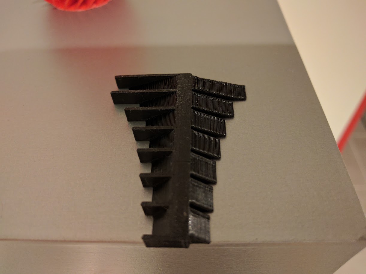

Yamh Posté(e) Novembre 26, 2016 Auteur Partager Posté(e) Novembre 26, 2016 Mon problème est clairement la ventilation ! C'est exactement ça : Je vais me faire deux buses avec un ventilateur chacun je crois.. Lien vers le commentaire Partager sur d’autres sites More sharing options...

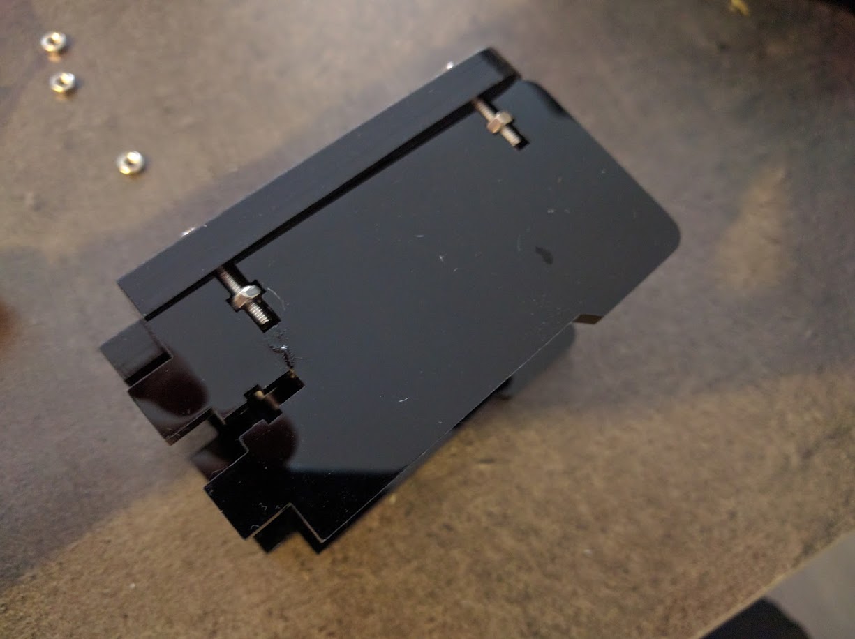

snurpsss Posté(e) Novembre 27, 2016 Partager Posté(e) Novembre 27, 2016 Le 18/11/2016 at 13:34, Tekila63 a dit : Je n'ai pas dérogé à la règle des Anet A6, comme d'habitude les pièces de l'axe Z sont cassées, un ptit coup de super glue loctite et ça repart ! D'ailleurs c'est dingue comme la super glue est puissante sur de l'acrylique, j'ai bien serré ça n'a pas lâché ! Hello, Je viens de commander un Anet A6 (via gearbest) pour débuter (noobs total) et tu me fait un peu peur en disant qu'avoir des pieces cassées c est commun. Tu pourrais reposter les photos en questions ? Pourquoi personne ne se les fait changer ? (c est impossible ou vous etes trop impatient de pouvoir monter la bete (ce que je comprendrai ca je serai dans le meme cas)). Tu as imprimé des trucs depuis ? Quid du montage avec double ventilateur ? Tu as pus l'adapter à l'A6 ? Lien vers le commentaire Partager sur d’autres sites More sharing options...
Yamh Posté(e) Novembre 28, 2016 Auteur Partager Posté(e) Novembre 28, 2016 (modifié) Salut @snurpsss, C'est cette pièce, elle sert de pied à l'imprimante et on y retrouve le moteur de l'axe Z à l'intérieur (de chaque coté de l'imprimante). Il y en a 4 au total, on peut voir sur la photo une petite coulure de super glue là où elle était cassée (ça tient très bien comme ça, j'ai pu serrer aussi fort que les autres vis). Après pour la résistance de l'extruder morte, ben comment dire, ça arrive, je suis électronicien et il n'est pas rare de recevoir des lots de composants défaillant... Sinon voici une image des derniers essais (tous en 0.2mm sauf le Marvin en 0.1mm) : Pour le moment mon imprimante n'est pas au top, j'attends d'imprimer toutes les pièces d'optimisation pour faire quelque chose de propre, c'est pas jojo à l’œil les fils etc...Mais voilà si tu la commande, rajoute un ventilateur devant ta carte mère, il y a des transistors, drivers, régulateur qui chauffent et les radiateurs ont du mal à refroidir sans flux d'air, certes c'est pas très jolie mais ça a le mérite d'être efficace. Sinon pour quelque chose de plus intégré j'ai modélisé un support ventilateur pour Anet A6 : V1 : http://www.thingiverse.com/thing:1908614 V2 : http://www.thingiverse.com/thing:1909642 Modifié (le) Novembre 28, 2016 par Tekila63 Lien vers le commentaire Partager sur d’autres sites More sharing options...
snurpsss Posté(e) Novembre 28, 2016 Partager Posté(e) Novembre 28, 2016 Bonsoir Tekila, Merci pour ta réponse rapide. Mon paquet est fini d etre préparé par gearbest, bon espoir de le voir partir cette semaine. Je te dirai si la malédiction des pièves de l'axe Z a encore frappée (encore que vu tes photos, c est pas trés grave et ca se répare facilement). Concernant les attaches des fils qui vont de la plaque chauffante à la carte mère, tu as pas eu de problèmes ? (parait que les connecteurs verts sont pas fiables sur les A8... on aurait hérité des memes sur A6). Moi perso je les trouve très jolies tes pieces en 0.2. Le pikachu aurait mérité un jaune pétant :-p J'ai bien noté ton conseil sur le ventilo et je vais le mettre dés le début (surement avec un cache). Dans les upgrade que j'ai vu, y a le bec pour rediriger l'air du ventilo sur la piece en court (c est pour durcir c est ça ? ) mais vu que je vais imprimer dans mon garage, je me demande si cela sera nécessaire (là il doit dans au mieux entre 0 et 5 °C dans mon garage), et je me demande si mon problème sera pas plutot de réussir a monter en temperature pour faire fondre le pla. Sinon j'ai vu beaucoup de personne metre un raspberry dans leur printer. C est pourquoi faire ? Lien vers le commentaire Partager sur d’autres sites More sharing options...

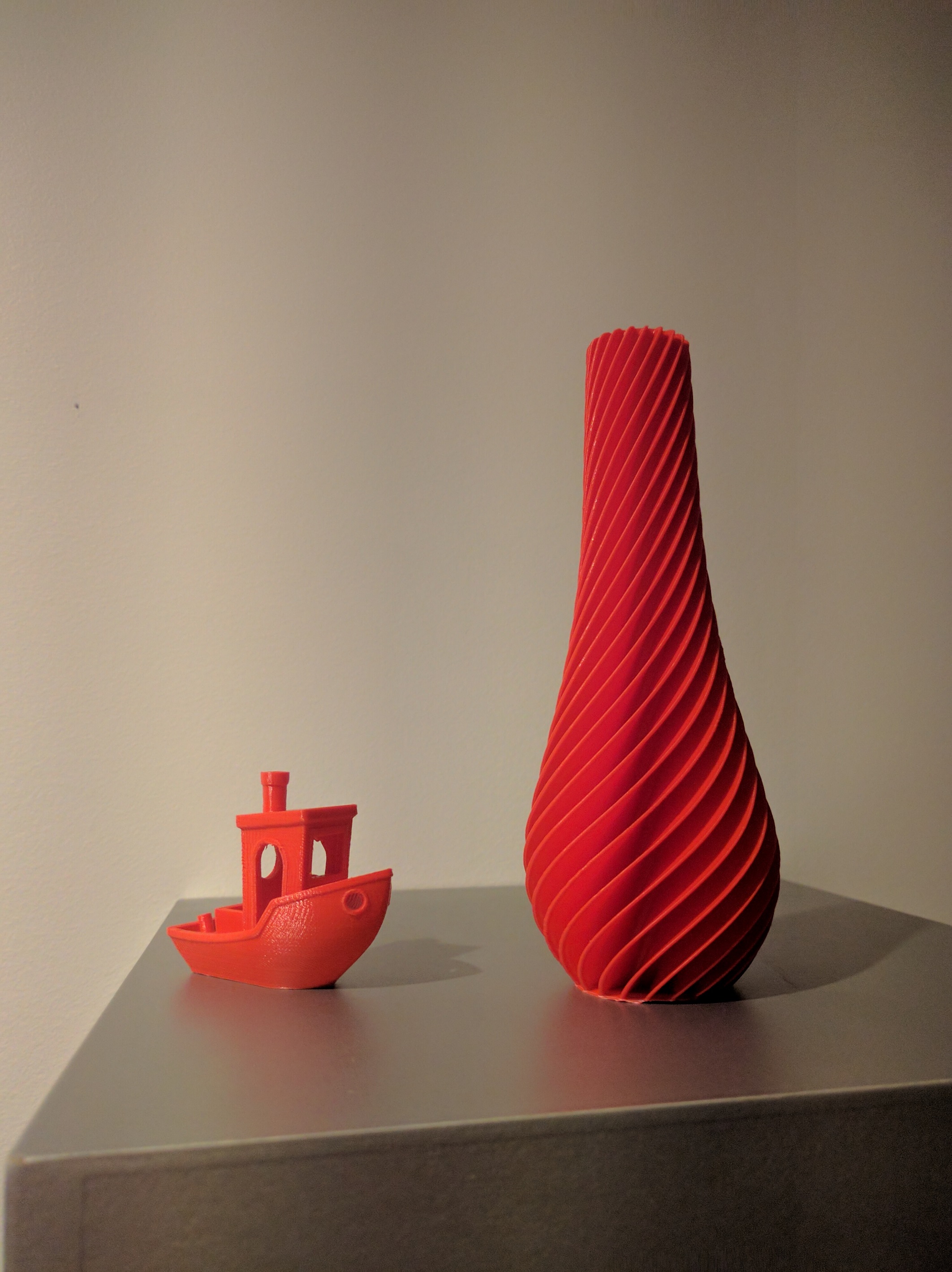

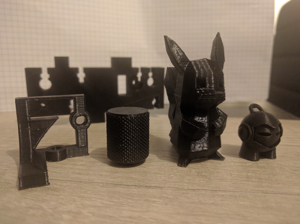

Yamh Posté(e) Décembre 3, 2016 Auteur Partager Posté(e) Décembre 3, 2016 (modifié) Impressions du jour Ice Filament Romantic Red Modifié (le) Décembre 3, 2016 par Tekila63 2 Lien vers le commentaire Partager sur d’autres sites More sharing options...
utile izateur Posté(e) Décembre 4, 2016 Partager Posté(e) Décembre 4, 2016 Jolies. Lien vers le commentaire Partager sur d’autres sites More sharing options...

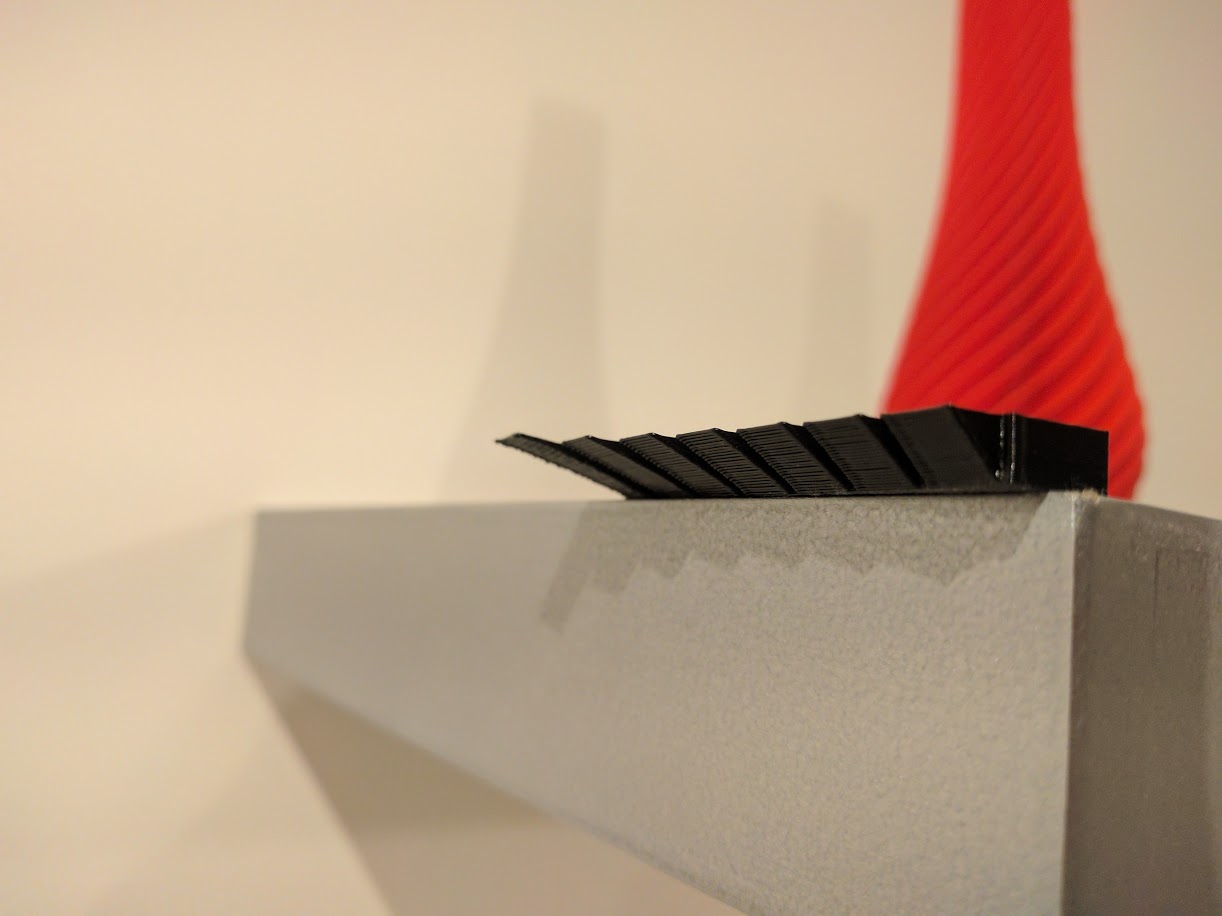

Yamh Posté(e) Décembre 4, 2016 Auteur Partager Posté(e) Décembre 4, 2016 (modifié) merci oui l'imprimante fonctionne bien, juste un gros soucis de ventilation pour tout ce qui est angle à 90 ou porte à faux. Je pense mettre deux ventilateur en sortie de buse, quand j'aurai le temps de modéliser ça sur SolidWorks. Mais avant, il faut que je finisse d'imprimer mes pièces pour rigidifier le châssis, et le fixer sur une planche MDF. J'aimerai passer en Autolevel, mais j'ai peur qu'en flashant le firmware en Skynet 2.0, les réglages ne soit pas les même et que l'imprimante n'imprime plus aussi bien.. J'ai commandé un kit d'Igus Drylin pour remplacer les roulements : http://www.ebay.fr/itm/12x-DryLin-Igus-RJ4JP-01-08-Gleitlager-statt-LM8UU-RepRap-Mendel-Linearlager-/272352956268 Modifié (le) Décembre 4, 2016 par Tekila63 Lien vers le commentaire Partager sur d’autres sites More sharing options...

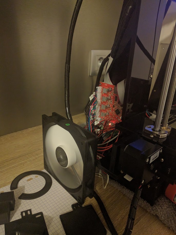

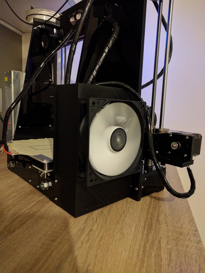

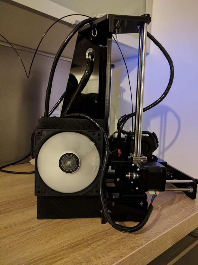

Yamh Posté(e) Décembre 14, 2016 Auteur Partager Posté(e) Décembre 14, 2016 (modifié) J'ai enfin fini de modéliser mon support ventilateur 120mm pour refroidir l'électronique. une version test imprimé en 0.4mm...ça fait le boulot! Modifié (le) Décembre 14, 2016 par Tekila63 2 Lien vers le commentaire Partager sur d’autres sites More sharing options...

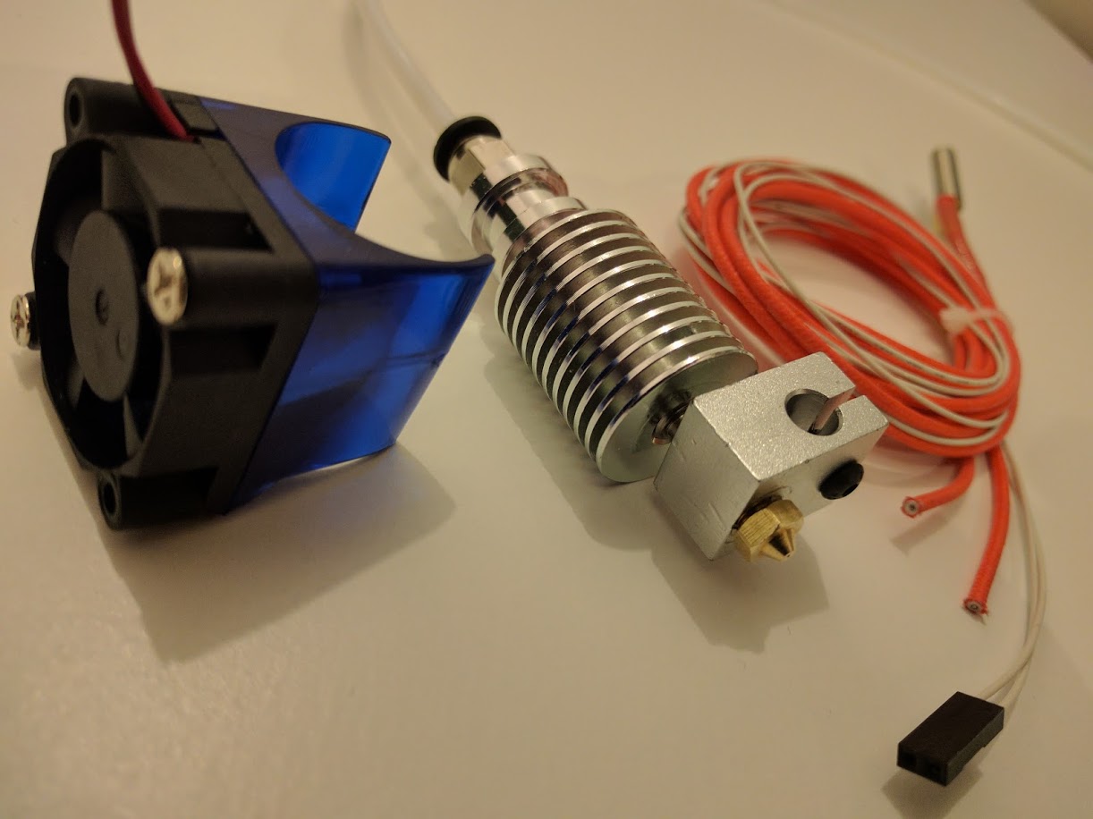

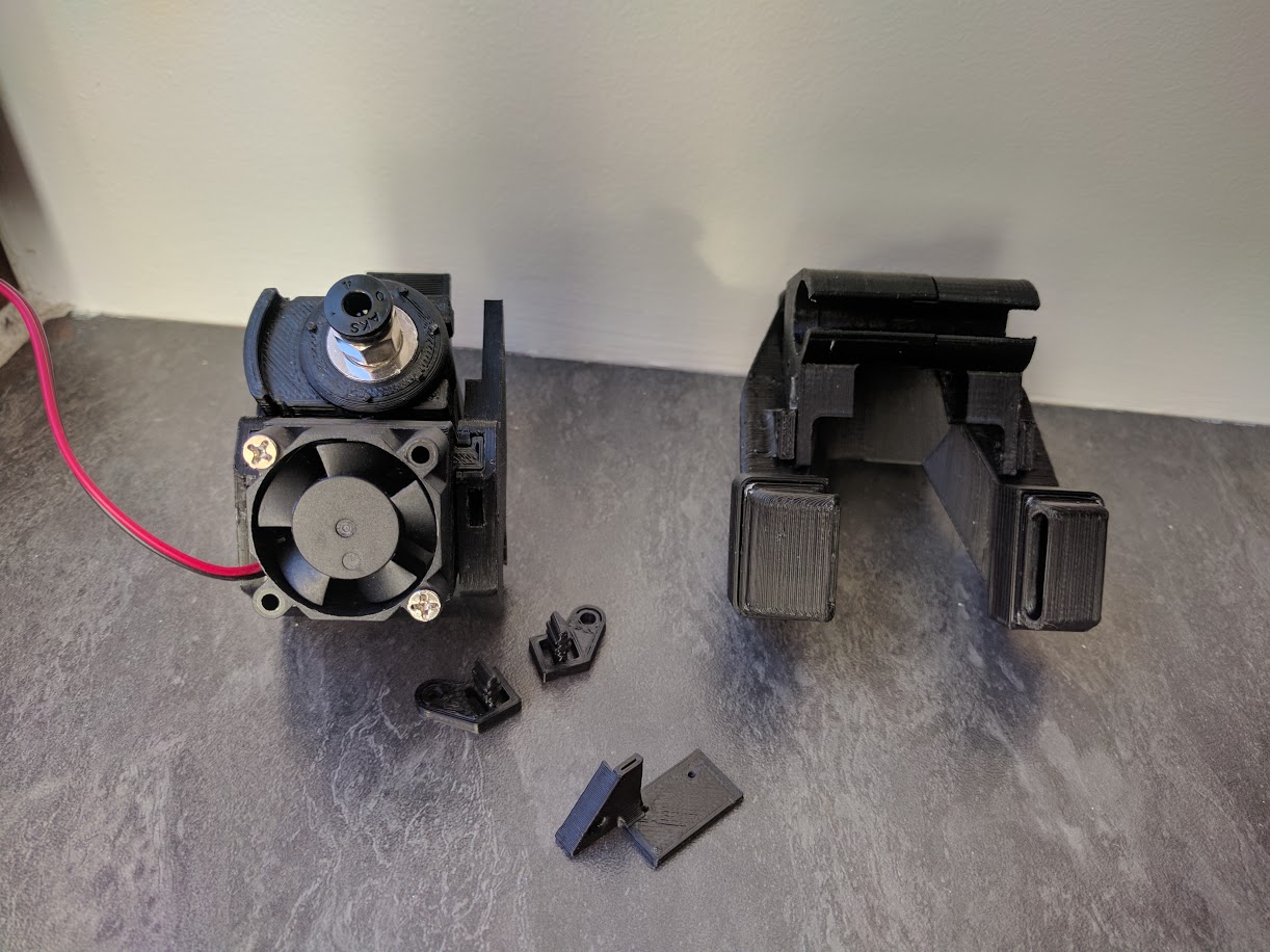

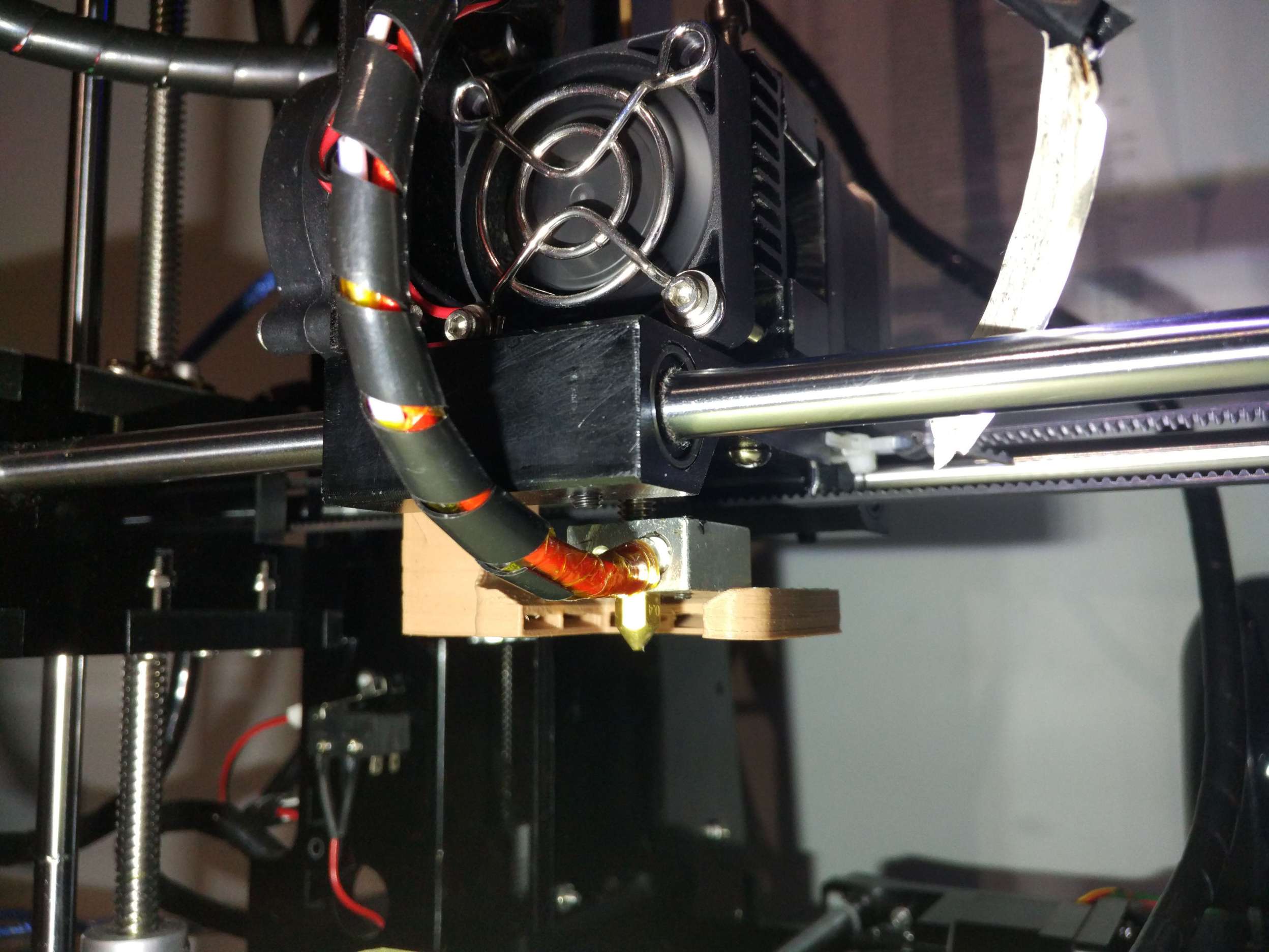

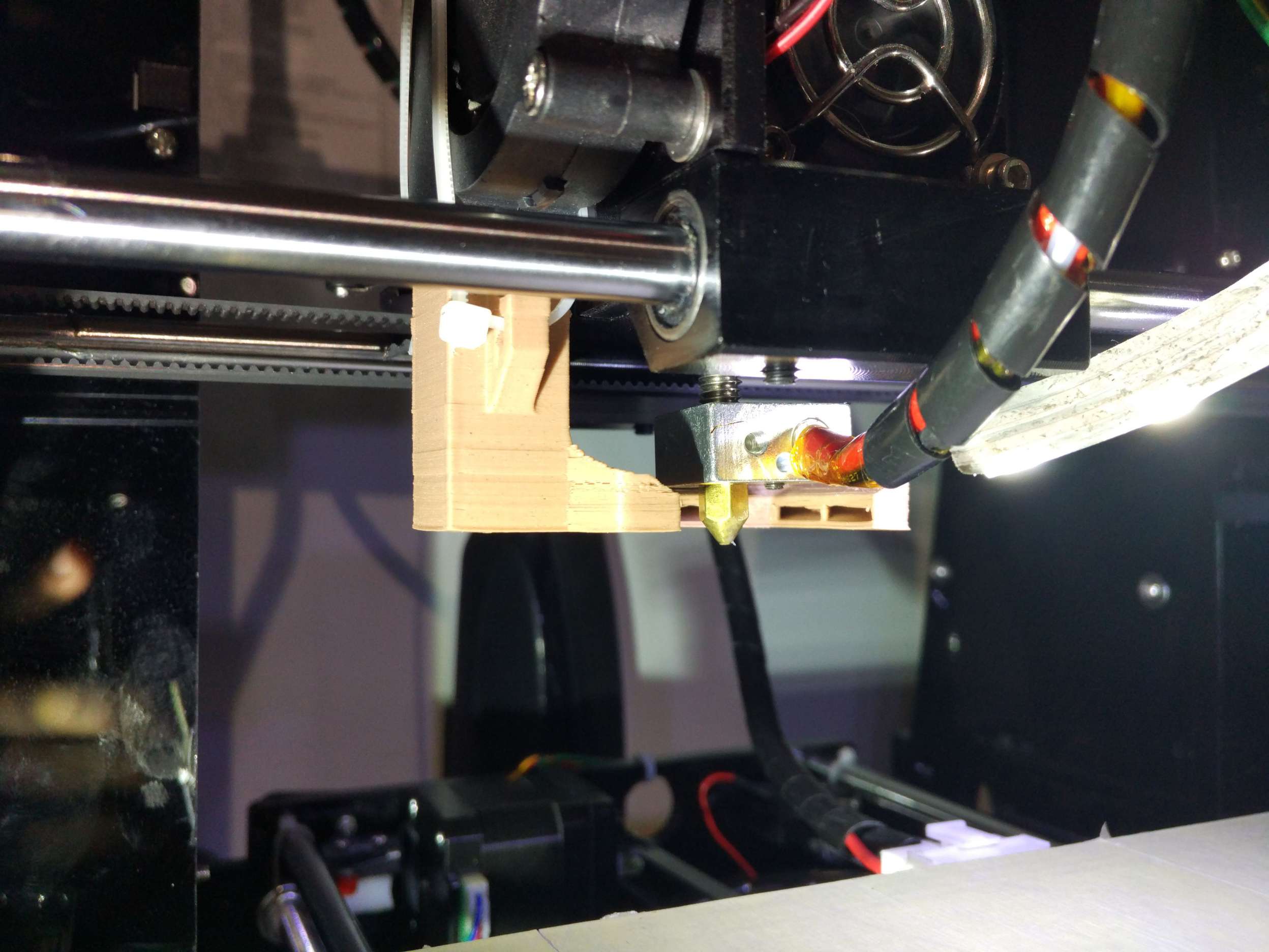

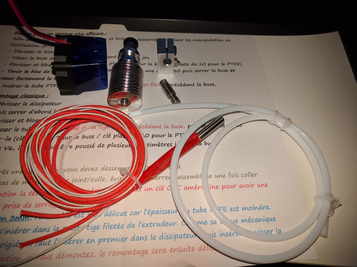

Yamh Posté(e) Décembre 21, 2016 Auteur Partager Posté(e) Décembre 21, 2016 (modifié) Prochain Upgrade : http://www.thingiverse.com/thing:1692794 Extruder E3D V6 version chinoise pour que ça colle au reste de la machine J'ai commandé de l'ABS chez Grossiste 3D pour imprimer le tout, je vais tout droit dans les soucis ! j'adore ça ^^ Modifié (le) Décembre 21, 2016 par Tekila63 Lien vers le commentaire Partager sur d’autres sites More sharing options...

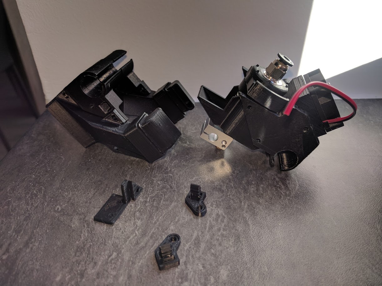

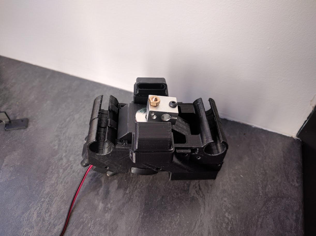

Yamh Posté(e) Décembre 23, 2016 Auteur Partager Posté(e) Décembre 23, 2016 (modifié) Très correct pour du chinois! pas de bavure d'usinage à l'intérieur Du PTFE est présent jusqu'à la buse c'est impek', s'il y a un problème, ça ne pourra venir que la buse. réception et montage : Modifié (le) Décembre 23, 2016 par Tekila63 Lien vers le commentaire Partager sur d’autres sites More sharing options...

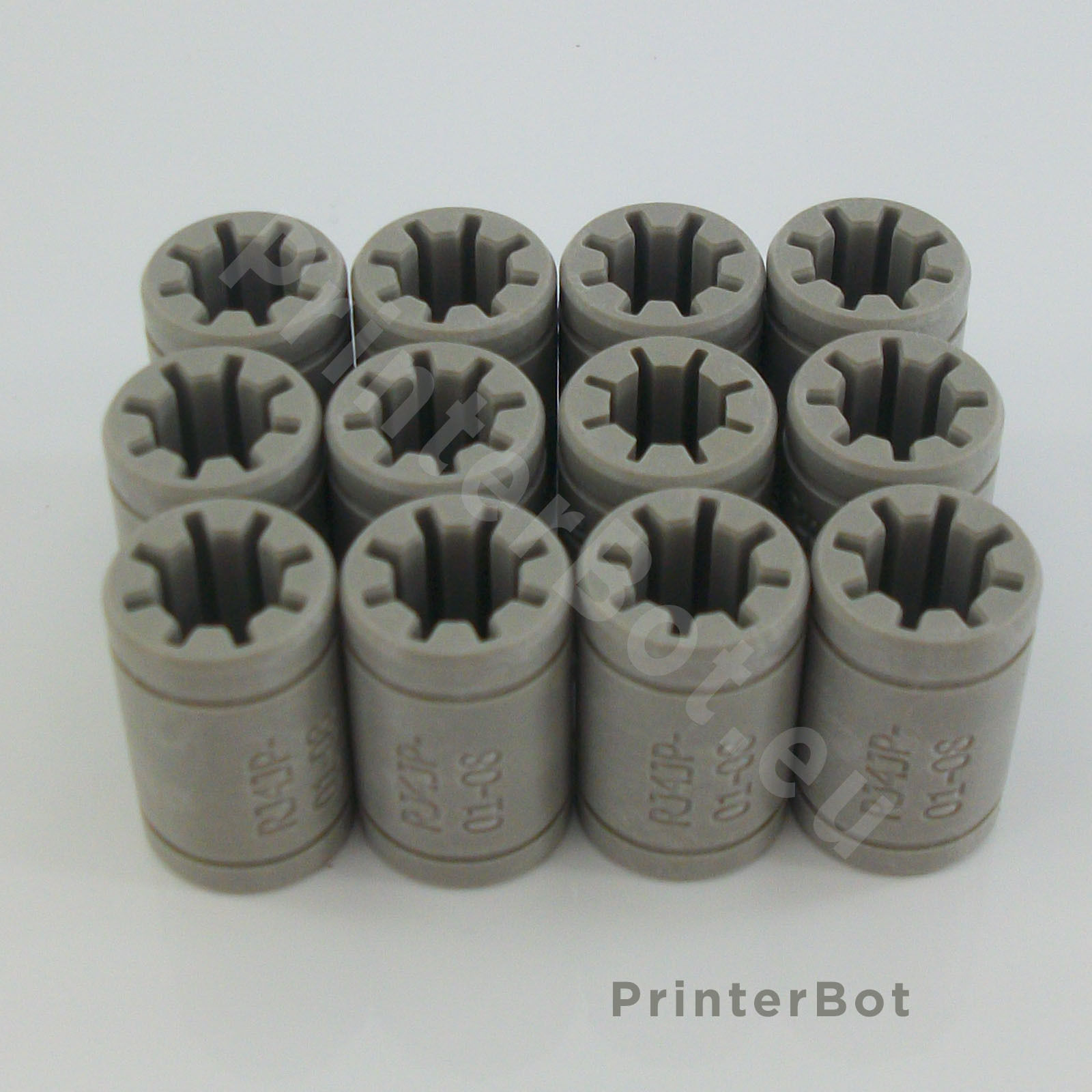

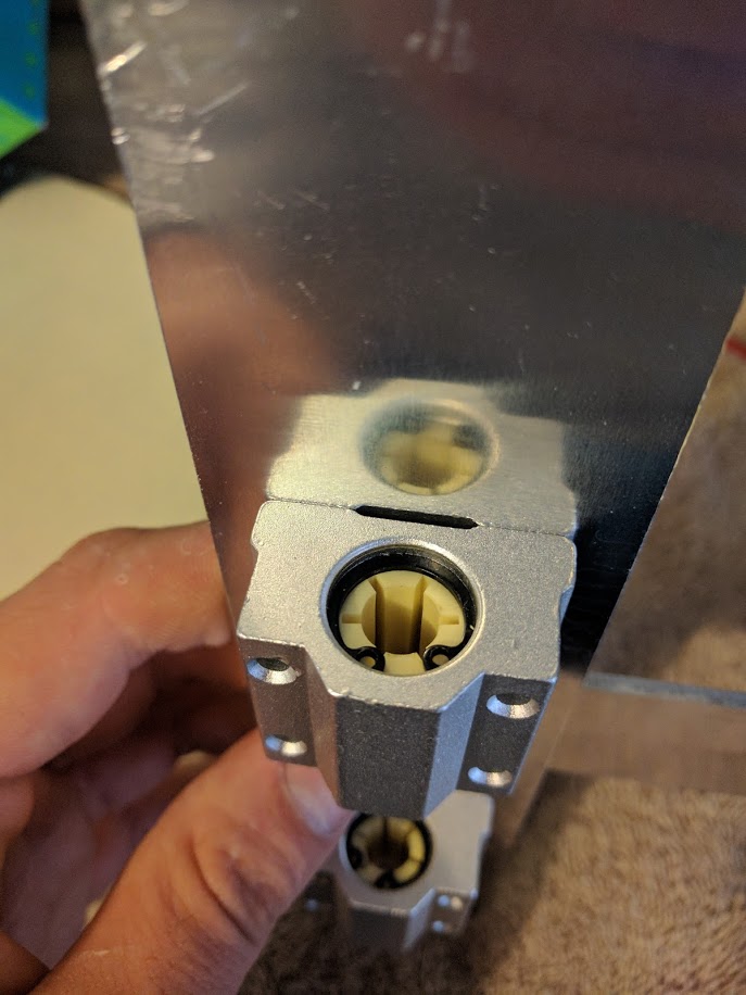

Yamh Posté(e) Décembre 24, 2016 Auteur Partager Posté(e) Décembre 24, 2016 Remplacement des LM8UU par du Igus Drylin : à première vu : moins de jeu, de frottements et plus silencieux que des LM8UU chinois. Lien vers le commentaire Partager sur d’autres sites More sharing options...

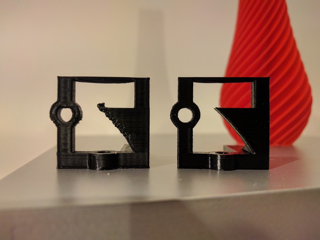

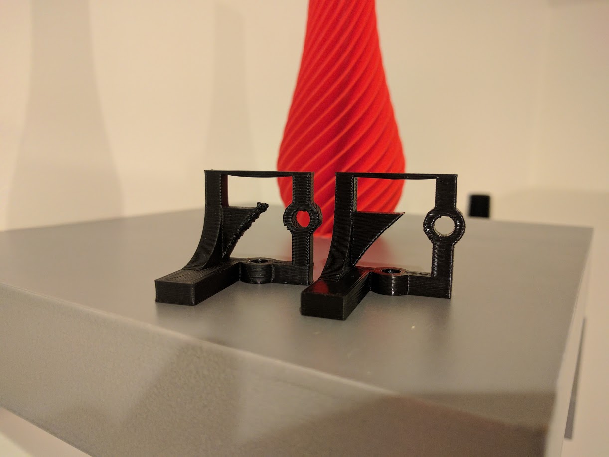

Yamh Posté(e) Décembre 28, 2016 Auteur Partager Posté(e) Décembre 28, 2016 Problèmes de porte à faux résolu en changeant de filament, merci Grossiste3D! A Gauche : Ice Filament A droite : Grossiste 3D 1 Lien vers le commentaire Partager sur d’autres sites More sharing options...
ploupiploup Posté(e) Décembre 28, 2016 Partager Posté(e) Décembre 28, 2016 ah oui je comprends ton post de tout à l'heure, effectivement !! y a pas photo si je puis dire Lien vers le commentaire Partager sur d’autres sites More sharing options...
panch Posté(e) Décembre 29, 2016 Partager Posté(e) Décembre 29, 2016 salut tout le monde ! ca fait bientot 2 mois que je me suis procuré une anet a6 et j'ai déjà imprimé pas mal de choses ! Mon plus gros soucis c'est l'effondrement que j'arrive à gérer plus ou moins. Mais je vois que tekila63 a trouvé une super solution ! C'est du filament de chez grossiste3d du coup. Je vais essayer. Ce qui me fait raler c'est que je viens juste d'acheter une bobine de chez icefilament. Il y avait de bon retours pourtant mais c'est un peu galère à imprimer. J'ai essayé le polymax aussi. C'est bien mais c'est cher... Tekila63 tu pourrait me faire part de tes réglages d'impression, je te filerai les miens aussi pour qu'on compare. Sinon j'ai fait un ventilo sur SW, je pense qu'il est mieux que celui d'origine mais c'est pas encore ça. Si tu le veux je t'envoie le stl. A bientôt 1 Lien vers le commentaire Partager sur d’autres sites More sharing options...
Yamh Posté(e) Décembre 30, 2016 Auteur Partager Posté(e) Décembre 30, 2016 (modifié) @panch Avec le Ice Filaments, la meilleur chose à faire pour imprimer les portes à faux est de régler "vitesse d'impression de la paroi externe" entre 10 et 20mm/s et avoir une très bonne ventilation, le problème est que ça décuple le temps d'impression... Sinon j'ai déjà trouvé un Duct circulaire qui fonctionne bien, mais je vais passer au système bowden avec un E3DV6 et le système Frankenstein. Il ne me reste plus qu'à l'essayer, la tête sera allégée, je pourrais donc gagner en vitesse d'impression si j'arrive à régler tout ça ^^ Sinon voici mes paramètres actuel en PLA : Modifié (le) Décembre 30, 2016 par Tekila63 Lien vers le commentaire Partager sur d’autres sites More sharing options...
