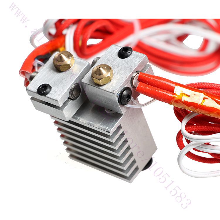

Guillaume.F Posté(e) Novembre 21, 2016 Partager Posté(e) Novembre 21, 2016 Bonjour à tous, j'ai suivi le projet de Hderko12 et sa tete dual extrudeur. Cependant je crois penser qu'elle souffre d'une ventilation trop légère : 1 ventilo pour deux corps d'extrudeur et deux buses... Donc je me dit que clairement dans les 30mm de largeur cela ne pourra pas tenir correctement. Donc la solution : deux têtes cote à cote mais cela nous oblige donc à élargir le chassis de la disco pour avoir du débattement à gauche et à droite et donc modifier aussi le marlin pour le X-stop. Je voudrais savoir si quelqu'un serait intéressé pour participer à ce projet ? A deux il y a toujours plus d'entrain. L’idéal serait d'avoir des compétences en modélisation sous solidworks pour modifier les pièces d'origines proprement car pour ma part je ne sais modeliser que sous 3dsmax. Le but étant bien sur de mofifier le moins de pieces possibles pour que cela soit reproduisible par le plus grand nombre ( voir la création d'une box éventuellement ) Si vous êtes intéressé faites moi signe ;o) Lien vers le commentaire Partager sur d’autres sites More sharing options...
gisclace Posté(e) Novembre 21, 2016 Partager Posté(e) Novembre 21, 2016 La carte à suffisamment de branchements de libre ? Pas besoin de toucher le marlin en X si tu agrandies les barres en X de la valeur que tu rajoutes sur la tête de chaque côté ;-) Lien vers le commentaire Partager sur d’autres sites More sharing options...
Guillaume.F Posté(e) Novembre 22, 2016 Auteur Partager Posté(e) Novembre 22, 2016 bon déjà je vais partir sur une base de tete E3D chymera double buse. L'avantage c'est que cela nous permet d'avoir un seul ventilateur pour le corps de chauffe, voir même un seul ventilateur pour refroidir a piece vu que les deux buses sont tres proches. Lien vers le commentaire Partager sur d’autres sites More sharing options...
zouloufr Posté(e) Novembre 22, 2016 Partager Posté(e) Novembre 22, 2016 Pourquoi pas une tête "diamant" ?http://www.reprap.me/media/catalog/product/cache/1/image/9df78eab33525d08d6e5fb8d27136e95/d/i/diamond-hotend_1.jpg Lien vers le commentaire Partager sur d’autres sites More sharing options...
Guillaume.F Posté(e) Novembre 22, 2016 Auteur Partager Posté(e) Novembre 22, 2016 en fait je veux une buse pour l'impression des supports ( PVA ) et une buse pour la couleur Lien vers le commentaire Partager sur d’autres sites More sharing options...
gisclace Posté(e) Novembre 22, 2016 Partager Posté(e) Novembre 22, 2016 l'avantage d'une diamond (ou d'une cyclope) c'est que tu n'as qu'une cartouche de chauffe et une thermistance, donc tu économises des branchements ainsi qu'une seule buse en sortie (moins de risque de décalage des couches). Vous avez quoi de libre sur la mks comme branchements ? Lien vers le commentaire Partager sur d’autres sites More sharing options...
Guillaume.F Posté(e) Novembre 22, 2016 Auteur Partager Posté(e) Novembre 22, 2016 oui mais le but c'est de pouvoir dissoudre le support en PVA donc il ne faut pas qu'il y ait de PLA/ABS de mélangé Lien vers le commentaire Partager sur d’autres sites More sharing options...
gisclace Posté(e) Novembre 22, 2016 Partager Posté(e) Novembre 22, 2016 Que ce soit avec deux buses ou avec une buse et deux alimentations, tu peux toujours faire une forme à côté pour purger ;-) Lien vers le commentaire Partager sur d’autres sites More sharing options...
Guillaume.F Posté(e) Novembre 22, 2016 Auteur Partager Posté(e) Novembre 22, 2016 une purge à chaque couche ? va falloir un tres grand plateau ou imprimer que des petits objets. Lien vers le commentaire Partager sur d’autres sites More sharing options...
gisclace Posté(e) Novembre 22, 2016 Partager Posté(e) Novembre 22, 2016 pas forcément, et la avoir deux buses n’empêche pas d'avoir une forme à côté pour purger (ou nettoyer). deux exemples : ultimaker (2 buses ): Cycclope : Les deux font une forme à côté. (en plus ça tombe bine c'est le même truc en print ^_^) Lien vers le commentaire Partager sur d’autres sites More sharing options...
Guillaume.F Posté(e) Novembre 22, 2016 Auteur Partager Posté(e) Novembre 22, 2016 ok intéressant mais cela implique d'avoir eux matériaux qui s'impriment à la même température sous peine d'avoir des problèmes de bouchage ou autre 1 Lien vers le commentaire Partager sur d’autres sites More sharing options...
gisclace Posté(e) Novembre 22, 2016 Partager Posté(e) Novembre 22, 2016 ha oui par contre tu vas devoir favoriser le pva à du hips par exemple, après, que le rendu d'impression du pva ne soit pas bon pour des raisons de mauvaises température c'est pas trop grave vue que tu vas le dissoudre ;-) (temps que tu ne bouches pas tout) Lien vers le commentaire Partager sur d’autres sites More sharing options...
