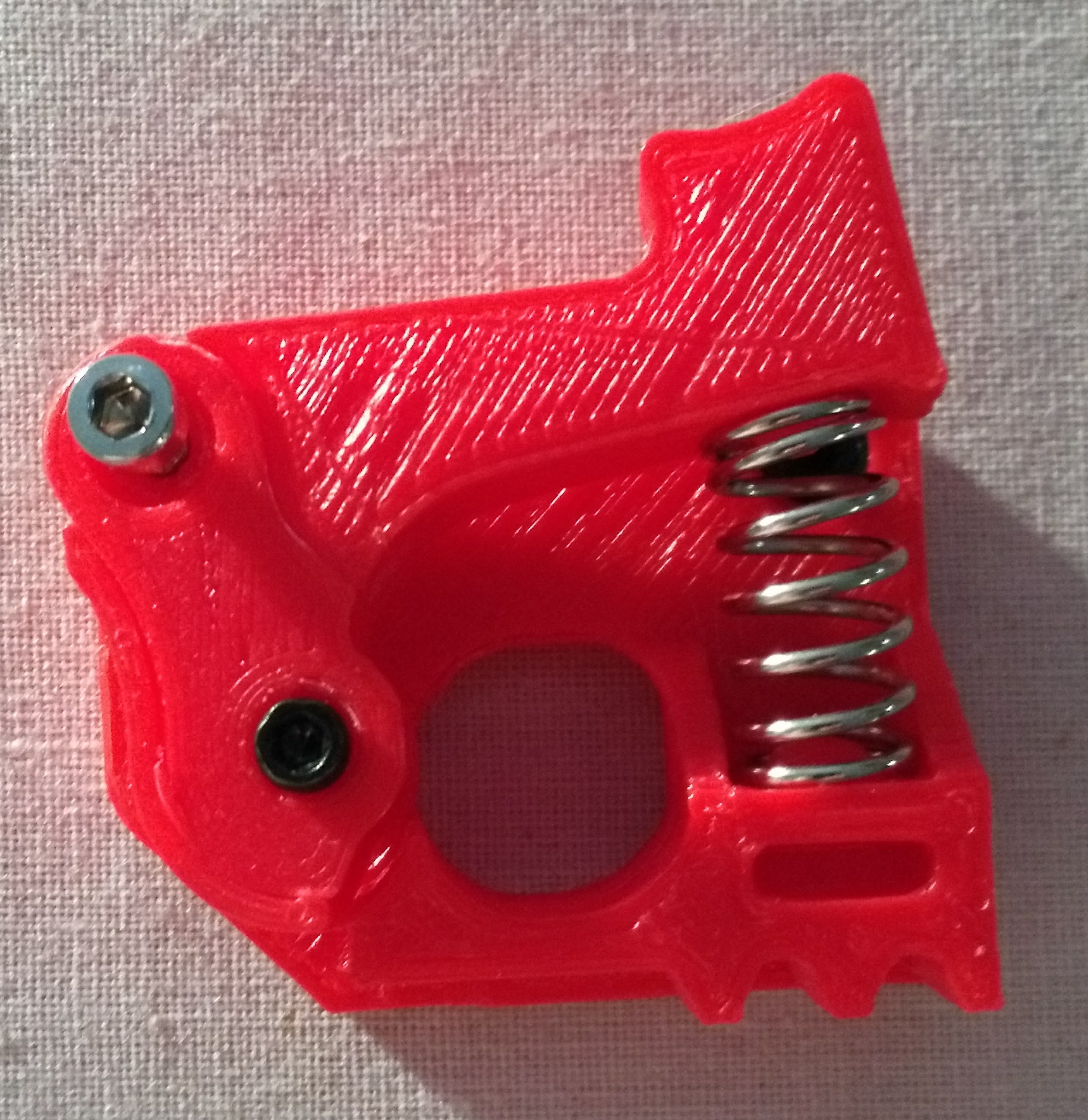

rinty35 Posté(e) Janvier 18, 2017 Partager Posté(e) Janvier 18, 2017 Bonjour, Quelqu'un a t'il déjà upgradé son extruder. Pour ma part il est poussif et clac régulièrement entraînant un manque de matière par moment. Je pensais réaliser celui ci qui semble compatible. http://www.thingiverse.com/thing:231310 Avez vous déjà réalisé une évolution de ce type et avez des conseils ou remarques ? Lien vers le commentaire Partager sur d’autres sites More sharing options...
macmootpro Posté(e) Janvier 18, 2017 Auteur Partager Posté(e) Janvier 18, 2017 Oui moi, j ai fait un post sur les upgrade possible justement sur l extrudeur. Tu as tout dessus. Je te met le lien à ma pause. Envoyé de mon iPhone en utilisant Tapatalk Lien vers le commentaire Partager sur d’autres sites More sharing options...

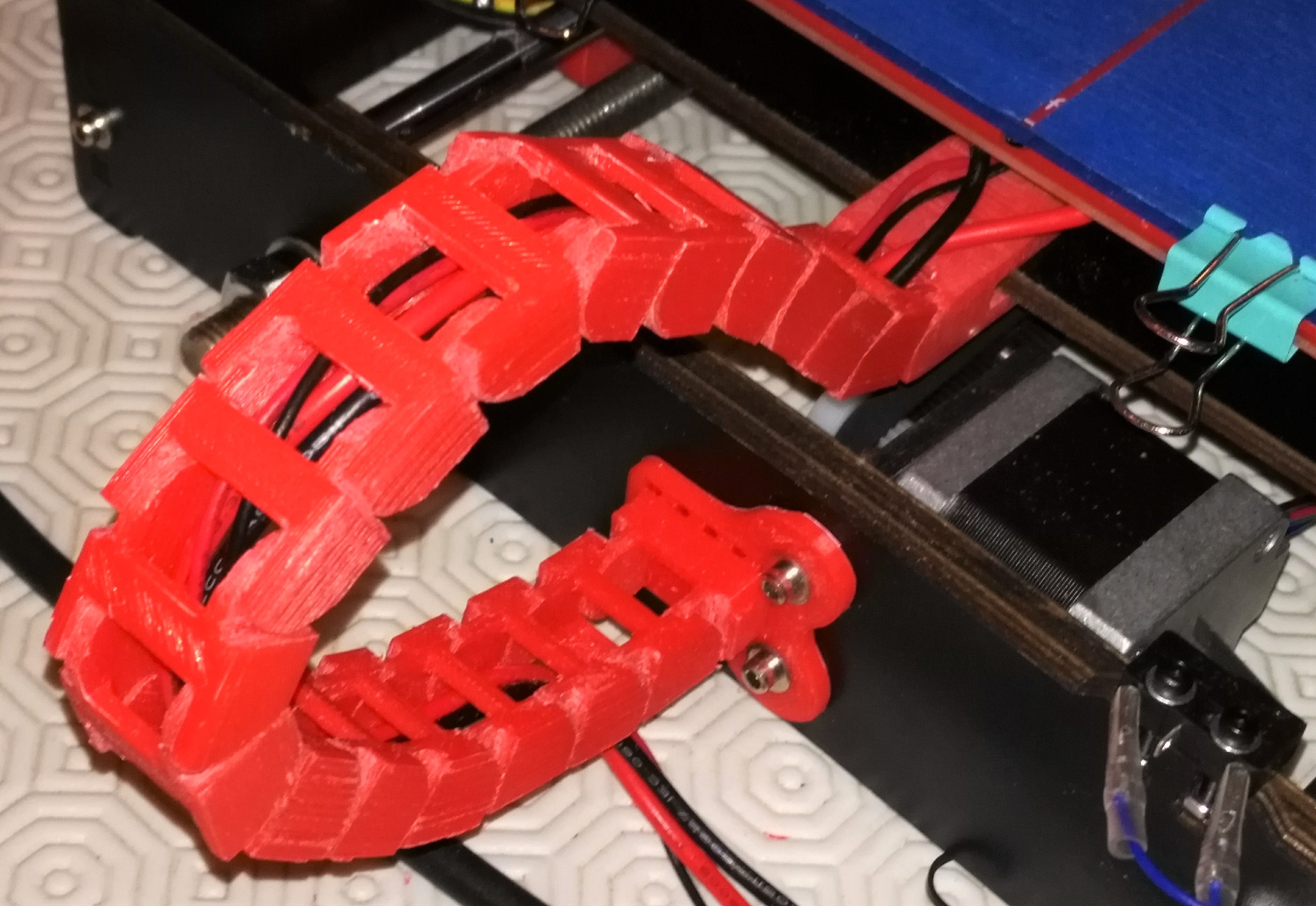

rinty35 Posté(e) Janvier 28, 2017 Partager Posté(e) Janvier 28, 2017 Bonjour, Voilà j'ai réceptionné les ressorts. Pour une fois l'envoie depuis la chine a été très rapide. Malheureusement si la version à ressort permet une insertion retrait plus facile, celui ci claque toujours alors que à vide (sans hotend) cela fonctionne parfaitement. J'en déduit que le problème vient probablement de la hotend et de son tube en "PTFE". J'en ai commandé d'autre pour voir si cela changera quelque chose. En attendant j'ai imprimé une chaîne pour éviter que les câbles se coincent.http://www.thingiverse.com/thing:2039990http://www.thingiverse.com/thing:11978 1 Lien vers le commentaire Partager sur d’autres sites More sharing options...

rinty35 Posté(e) Janvier 28, 2017 Partager Posté(e) Janvier 28, 2017 Merci pour ton retour. Je vais regarder cela même si je n'ai pas l'impression que le problème vienne de la vitesse d'extrusion. En baissant la vitesse d'impression il ne claque presque plus. Par contre il est possible que l'ABS fonde un peu trop tôt... Lien vers le commentaire Partager sur d’autres sites More sharing options...

rinty35 Posté(e) Février 1, 2017 Partager Posté(e) Février 1, 2017 @Arno191Moi aussi j'ai du mettre à jour mon firmware. Mais cela se fait. J'ai fait un petit REX de ma mise à jour. Tu devrais y trouver pas mal d'informations. Malheureusement même après l'ajustement de la vitesse d'extrusion, j'ai toujours des claquements... et des manques de matière lors de ces Clacs.... Lien vers le commentaire Partager sur d’autres sites More sharing options...
macmootpro Posté(e) Février 1, 2017 Auteur Partager Posté(e) Février 1, 2017 Salut, en général c'est un soucis mécanique maintenant, moi j ai eu un soucis la semaine dernière, j ai replacé la gorge et la buse et c'est reparti niquel.As tu un extrudeur avec une vis de pression ? Merci bon courage Envoyé de mon iPhone en utilisant Tapatalk Lien vers le commentaire Partager sur d’autres sites More sharing options...
rinty35 Posté(e) Février 1, 2017 Partager Posté(e) Février 1, 2017 qu'appelles tu extrudeur avec vis de pression ? J'ai celui d'origine donc je serais tenté de dire non. Je me suis imprimé un mécanisme d'avancement avec ressort mais ce n'est pas mieux voir pire... Pour le moment je ne trouve pas de solution idéale à ce petit problème. Lien vers le commentaire Partager sur d’autres sites More sharing options...
macmootpro Posté(e) Février 1, 2017 Auteur Partager Posté(e) Février 1, 2017 Je veux dire un extrudeur avec un système de vis qui compresse plus ou moins le resort ( genre extrudeur doré mk8) Le soucis peut venir d une adhérence dans ton tube.As-tu un tube avec du ptfe ? Envoyé de mon iPhone en utilisant Tapatalk Lien vers le commentaire Partager sur d’autres sites More sharing options...
rinty35 Posté(e) Février 1, 2017 Partager Posté(e) Février 1, 2017 Pour le moment je suis en full origine. Et je ne suis pas certain que le tube soit en PTFE. J'en ai commandé un pour le remplacer. J'attends qu'il arrive... Lien vers le commentaire Partager sur d’autres sites More sharing options...
macmootpro Posté(e) Février 1, 2017 Auteur Partager Posté(e) Février 1, 2017 Oui tu as donc le même soucis que moi au début le tube chauffe trop. La bonne nouvelle c'est que ça ira beaucoup mieux avec le tube ptfe.J ai appris grace à ce site que souvent c'est mécanique et pas logiciel. On pense plussouvent à faire en update du firmware alors que non au final.Envoyé de mon iPhone en utilisant Tapatalk Lien vers le commentaire Partager sur d’autres sites More sharing options...
