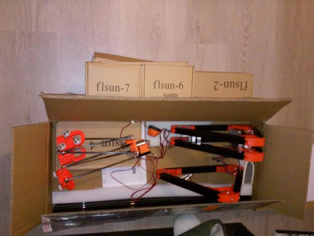

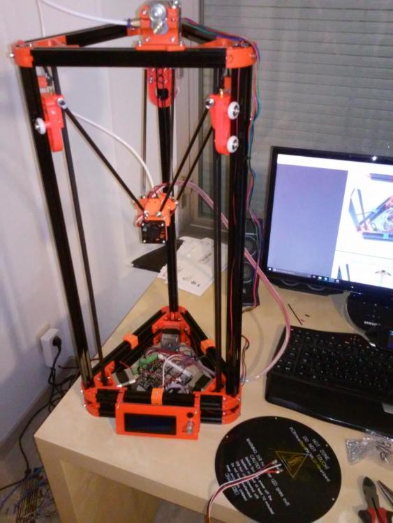

Je vois qui n'y a pas encore de sujet sur la delta Flsun 3d (lien ici  )  Elle étais en promo le 11 novembre et j'ai craqué .
   238€ avec hotbed , douane compris , je trouve le prix pas mal . :D
Montage en cours ,  la notice de montage est détailler  . Il faut être plus dégourdi que pour monter une Dagoma c’est sure mais rien d'insurmontable  pour le moment .
J'ajouterais des photos  plus tard .
Modifié (le) par Weiling
  • J'aime 2
Lien vers le commentaire
Partager sur d’autres sites

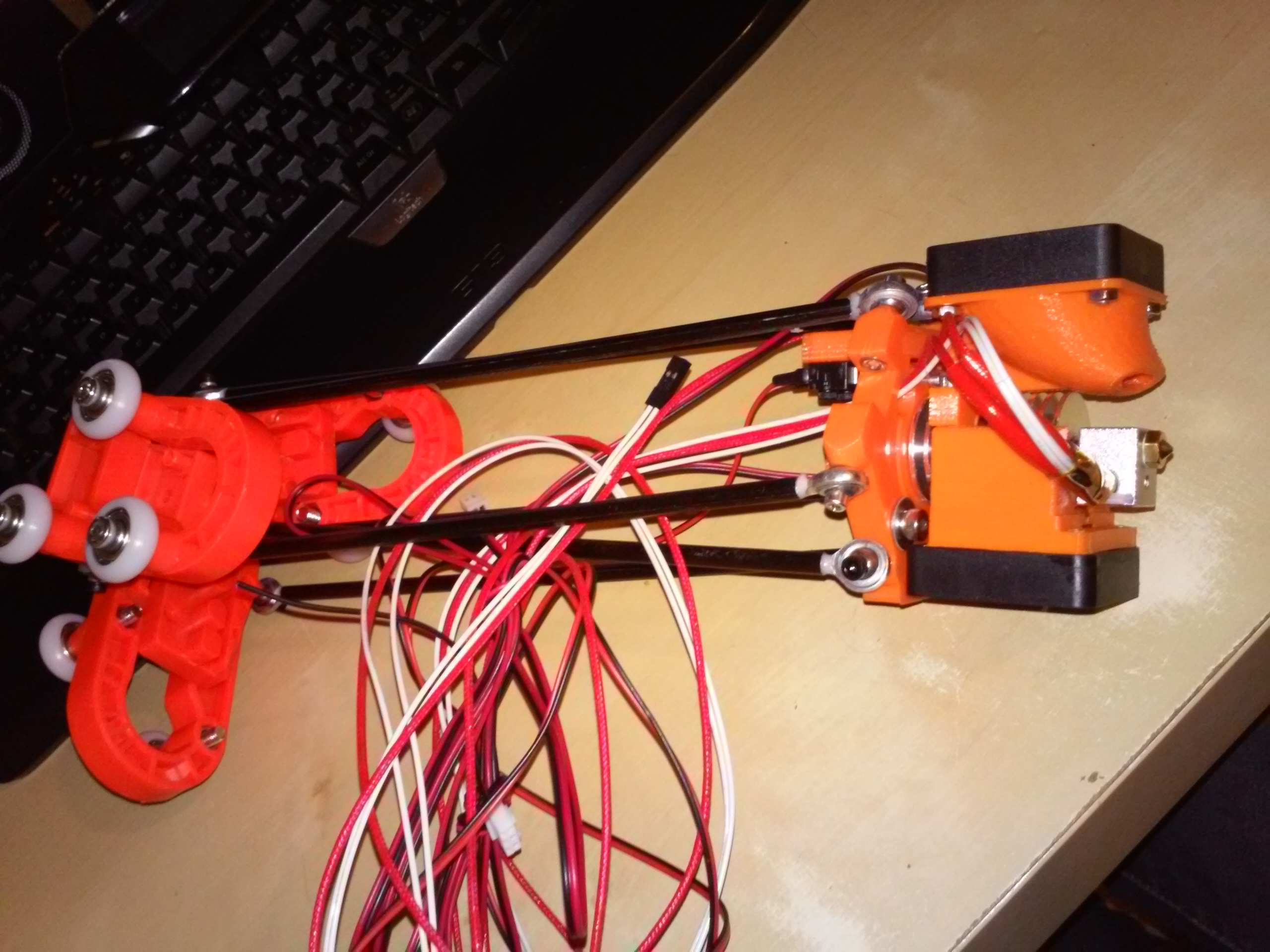

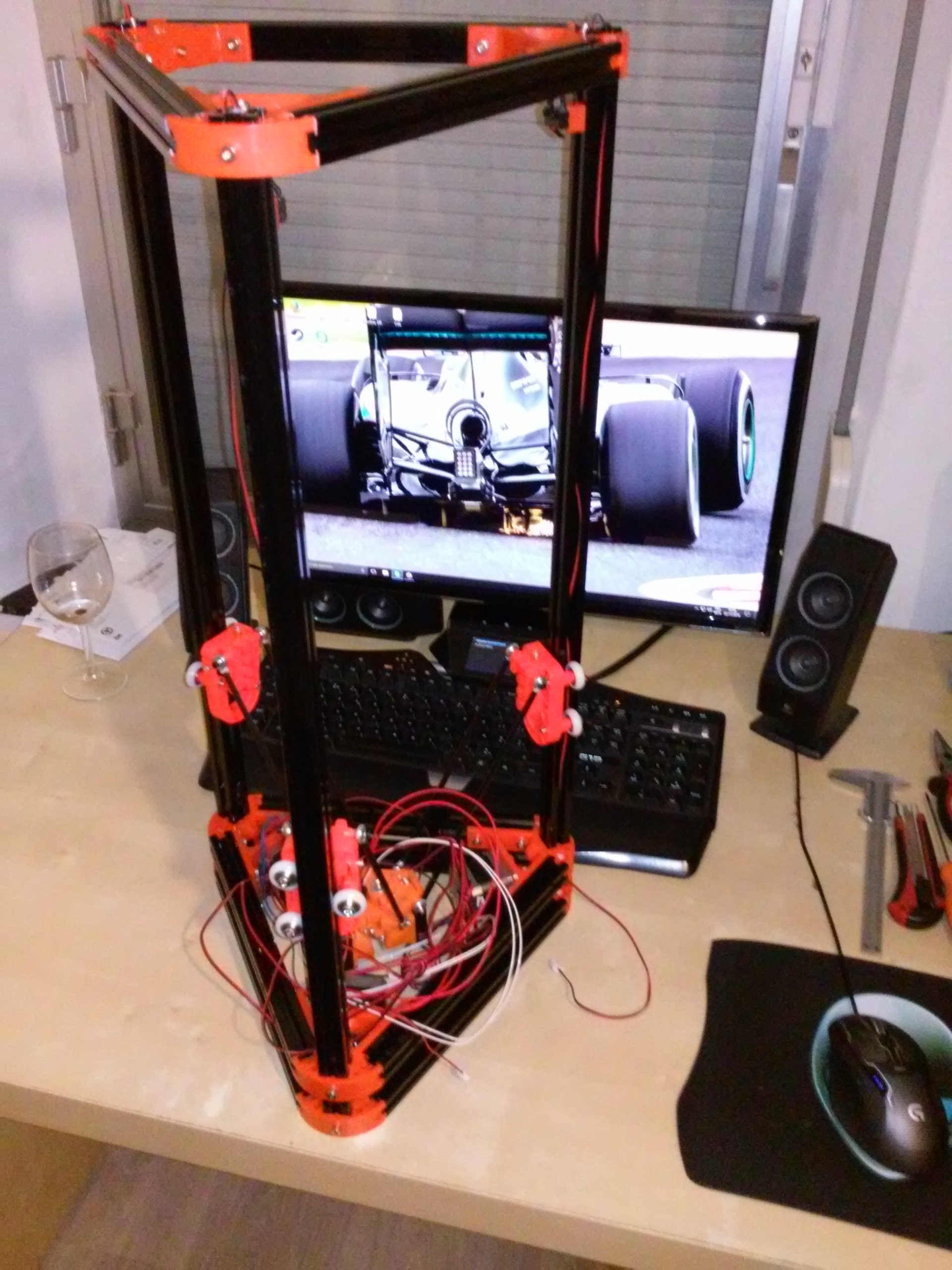

Voila j'ai avancer sur le montage  . J’arrête pour aujourd'hui .
Pas de problèmes particulier .

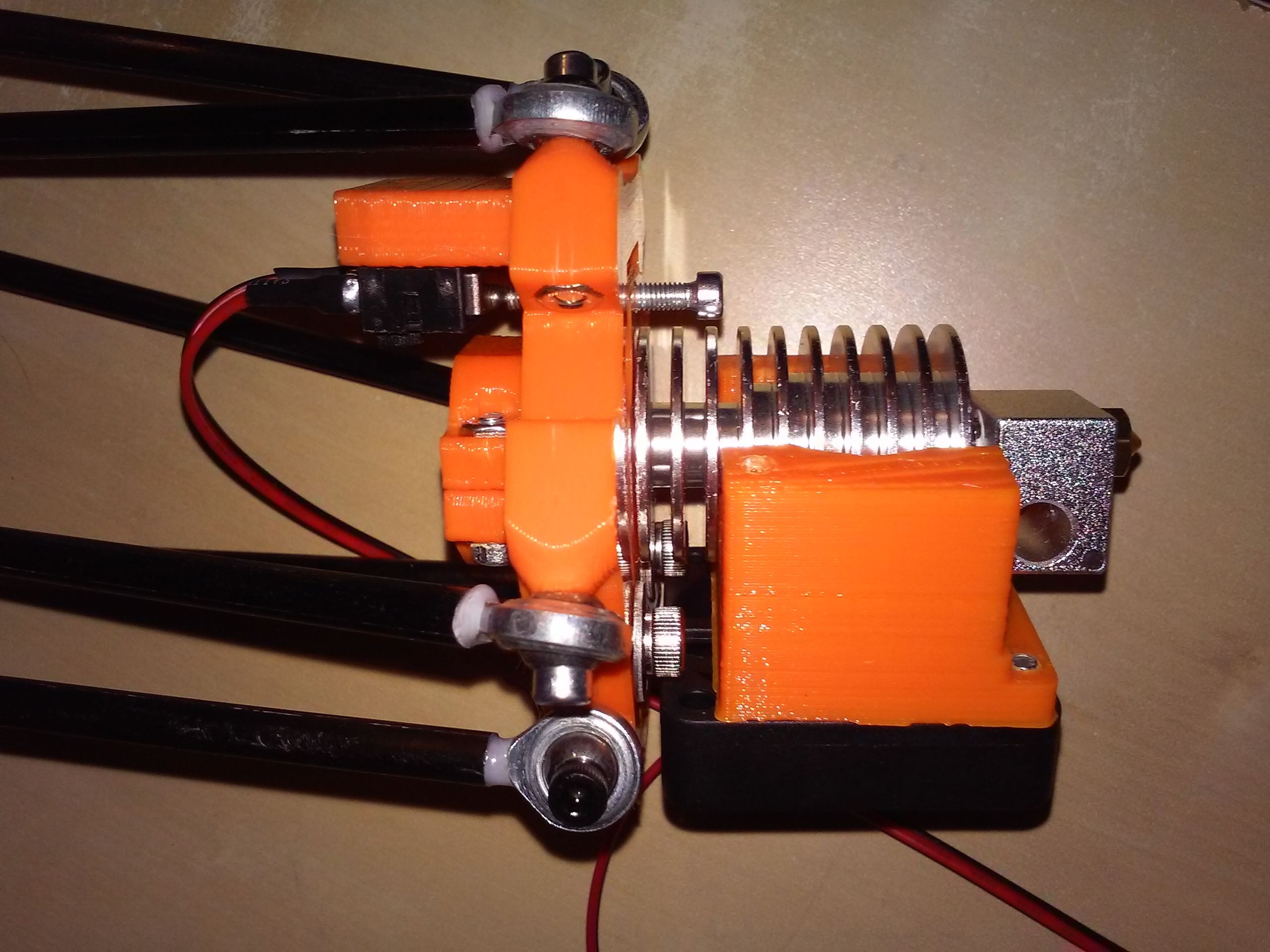

La tête en pièce imprimer , qualité limite pour certaine .  Mais les stl sont sur la carte sd possibilité de les ré imprimer propre plus tard .
La tête finie .

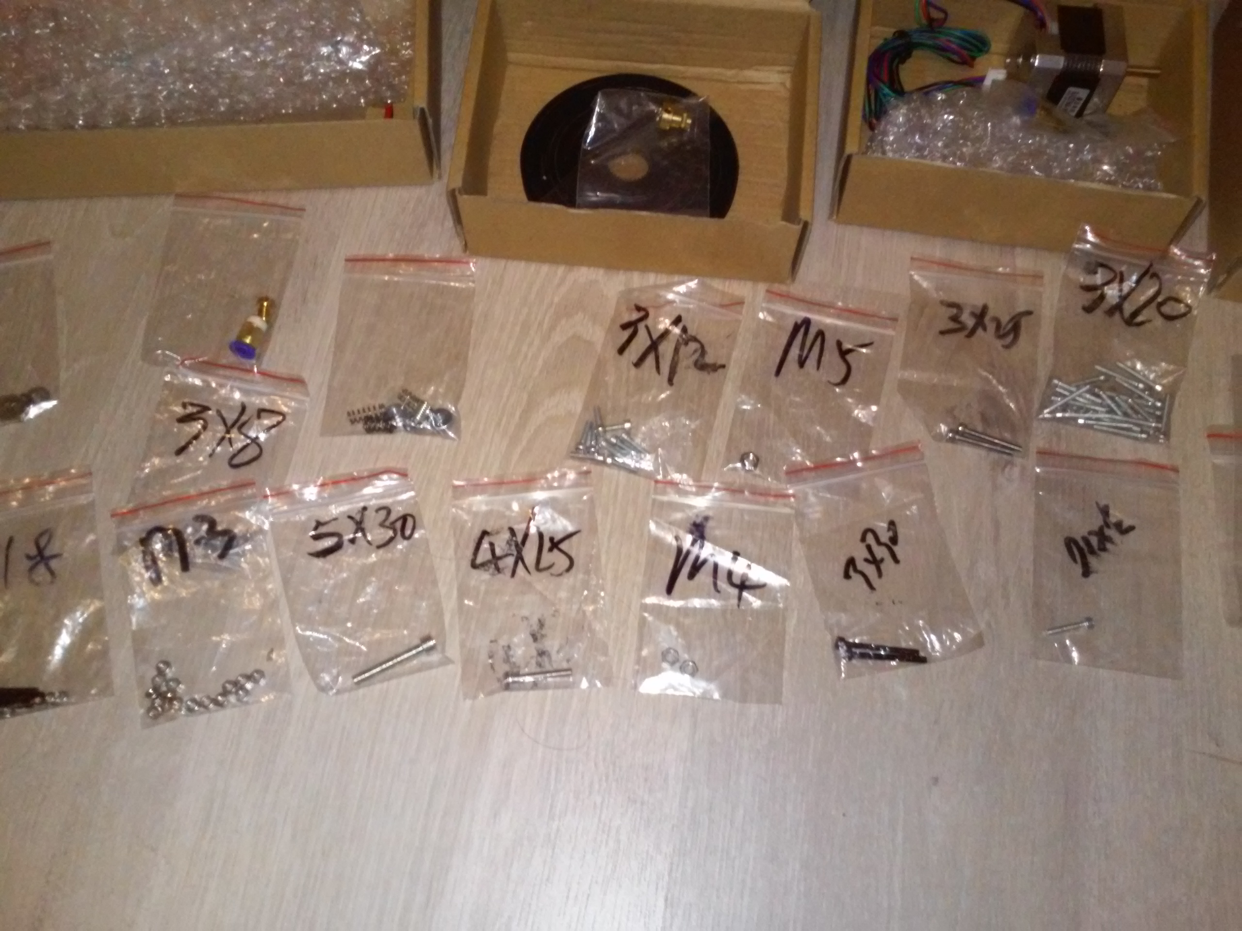

Les vis bien trier  ,facile de retrouvé  sont bonheur .

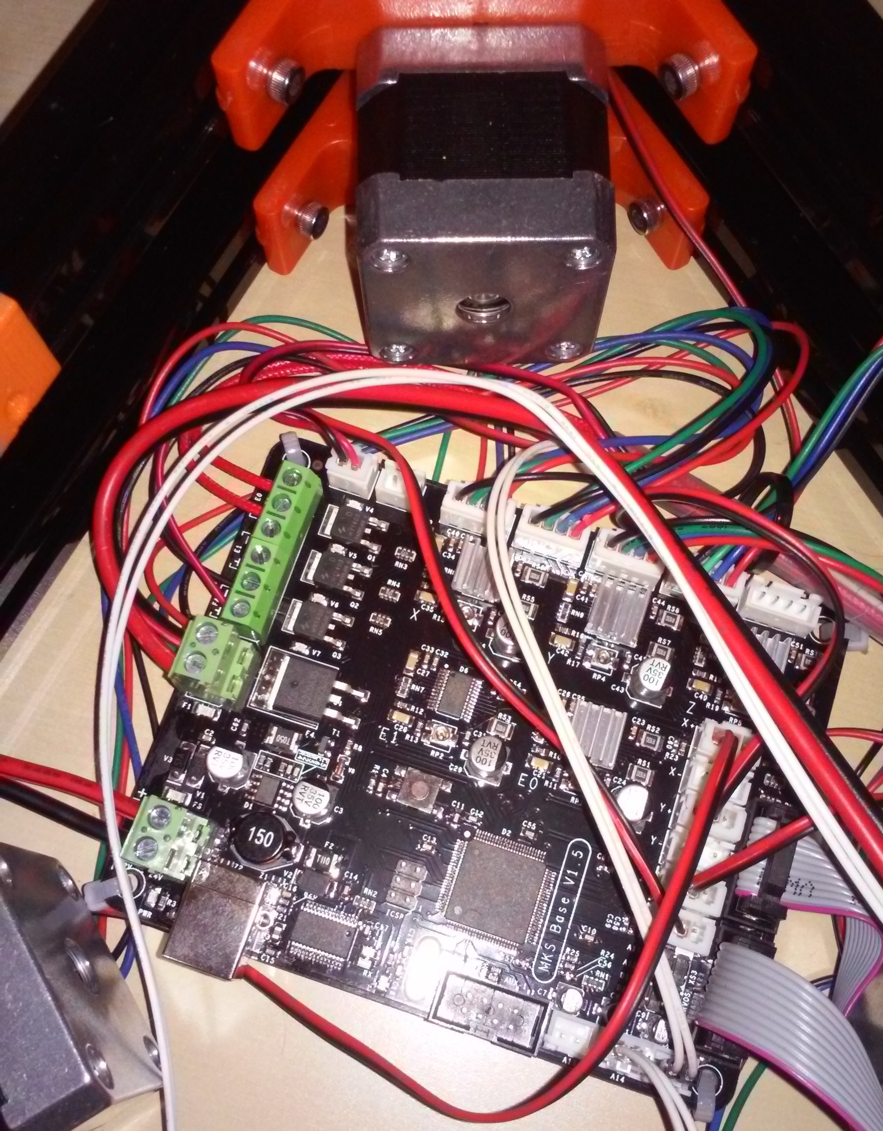

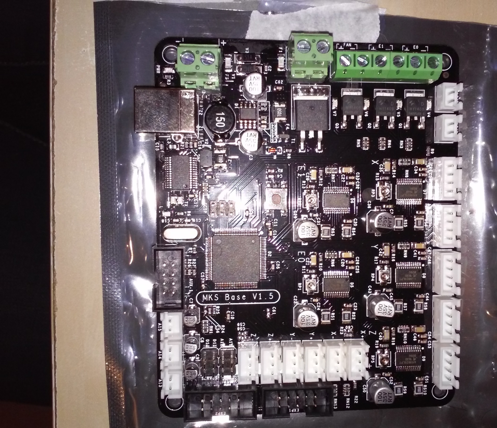

La carte fournie .
La bête :D

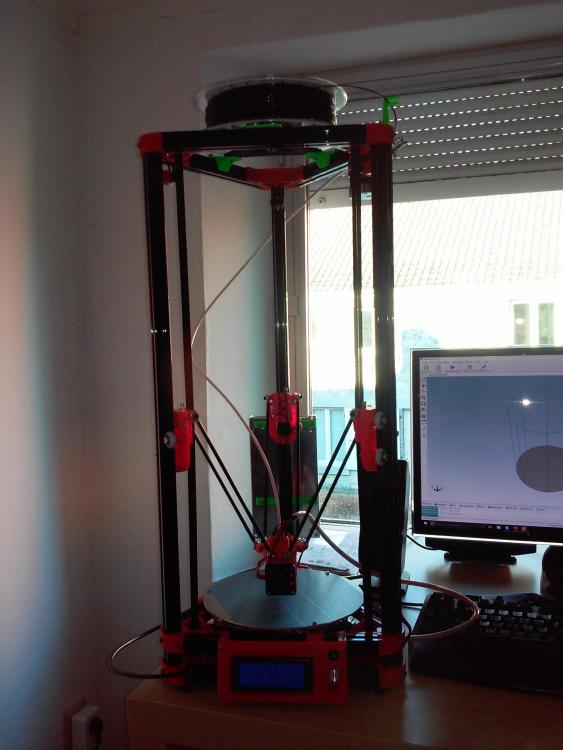

Voila je viens de la finir :D
Je la trouve de bonne qualité , il y auras quelque point a amélioré plus tard mais rien d'atroce .
Le châssis est rigide , Il y a un très léger mouvement  si tu t’amuse a torde le sommet , mais la base ne bouge pas . C'est  plus rigide que ma dagoma si je compare .

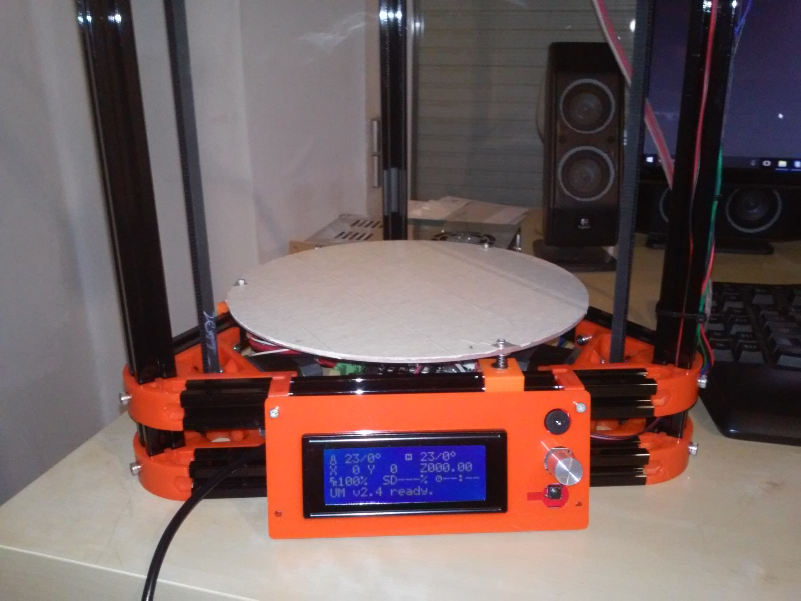

Premier allumage OK  , Marlin deja dans la carte .
Test des axe OK
Test chauffe buse OK
Test hot bed OK
Test ventilo OK
Test fin de course OK

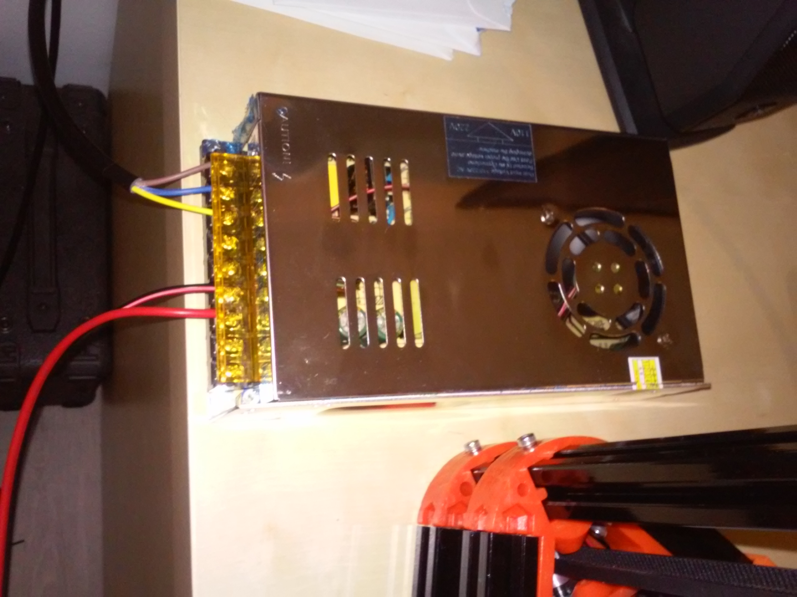

Non y a rien de prévu pour l'alim c'est au client de bricoler un truc .

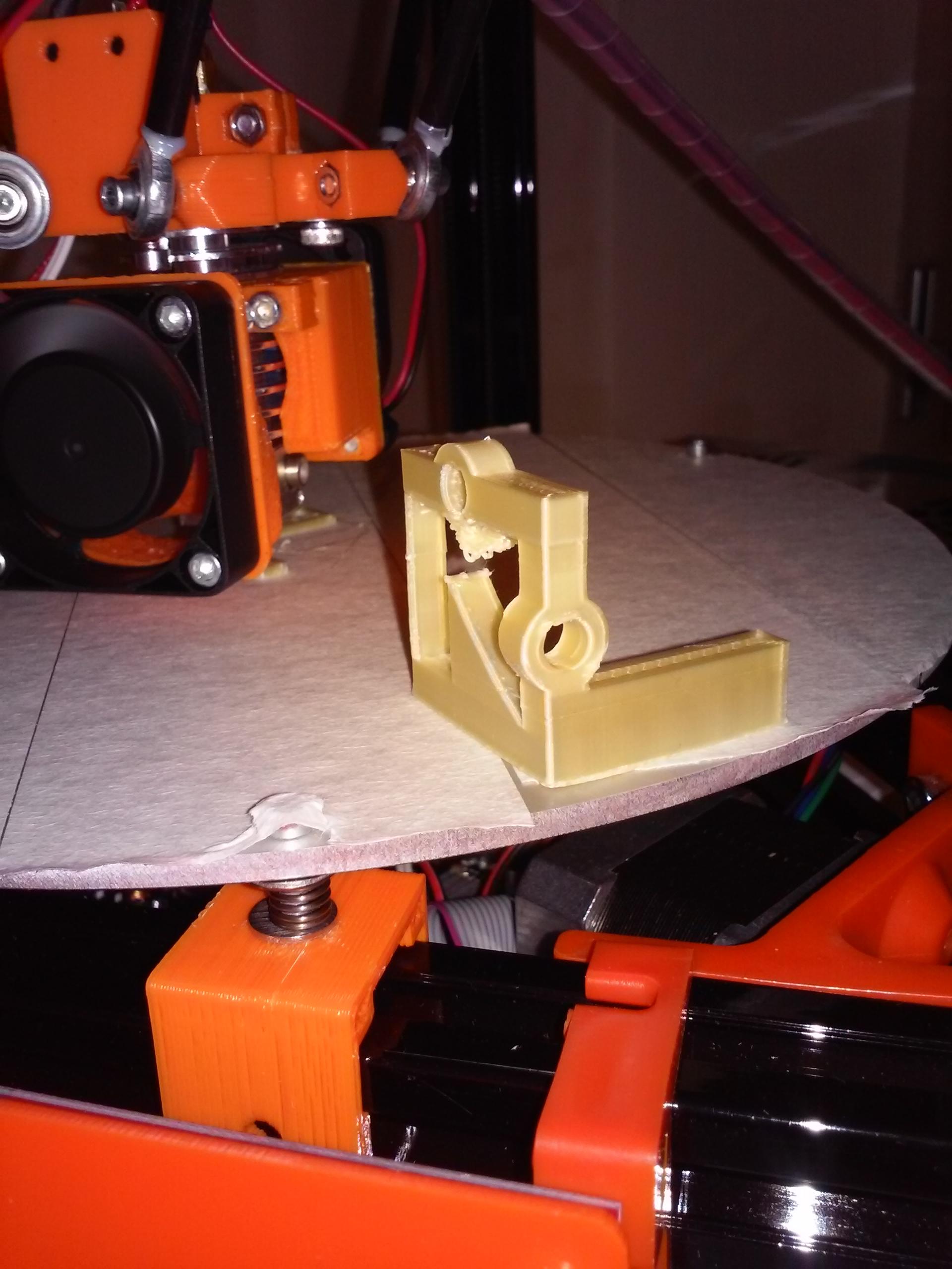

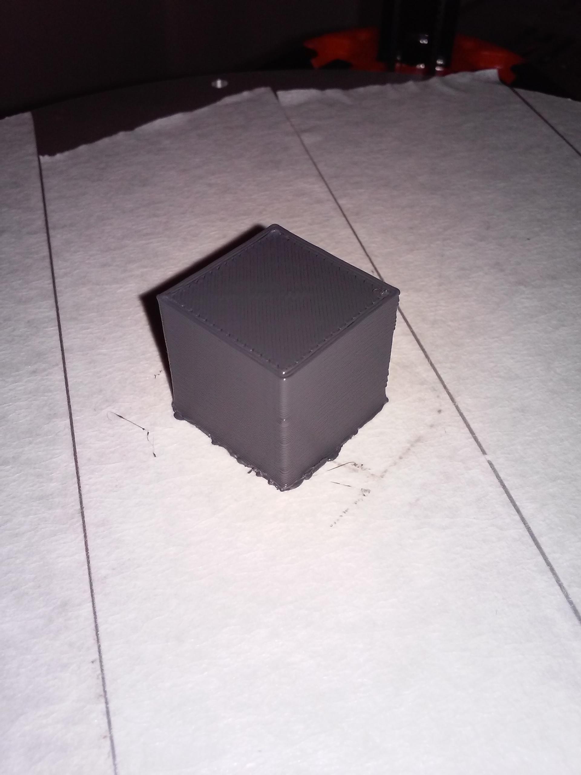

Voila je viens de faire mon premier cube  ,
le z offset est trop bas, je vais régler ça
en plus j'ai mis le hotbed a 55° ce qui a du faire le truc dégueu a la base vu que c'est du PLA ?
cube de 20*20mm messuré 20.6mm réel
Si vous avez des conseille hésiter pas ;)
Modifié (le) par jagof
Je viens de lancer ça on verra bien :)  et je suis passer en 0.1 de précision le cube étais en 0.3 .  en plus je viens de lui mètre des patins en mousse elle ne fait presque plus de bruit !
Voila !
La photo donne pas très bien , la couleur du PLA aide pas .  Mais en vrais c'est  convainquent .
La courbe est parfaite , le porte-à-faux est tres bien aussi . La surface est superbe , très nette !
Juste 2 ~3 petite imperfection  facile a enlever au cuter
Faut pas oublier que la la machine est réglé full noob , elle fonctionne plutôt pas mal :banana:

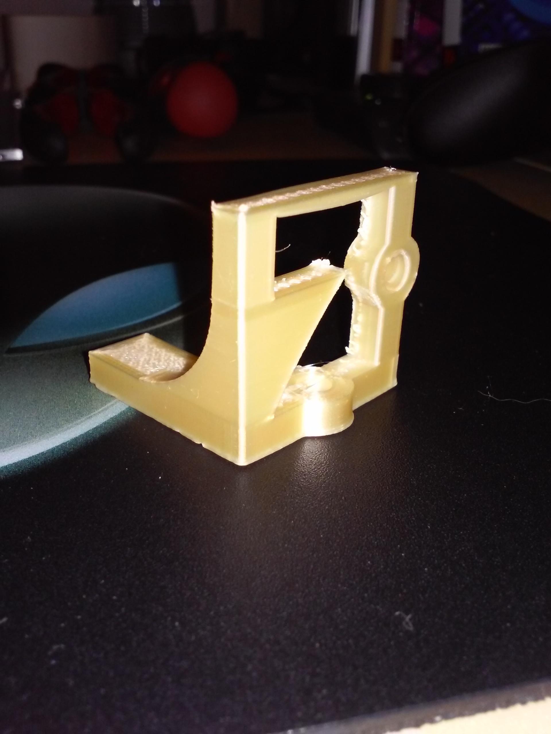

pas mal du tout ! j'ai bataillé pour en avoir une potable !
Tu est à quel vitesse d'impression pour les parois ?
Pour avoir quelque chose de potable (photo1) je dois être à 10mm/s pour les parois externe (50mm/s pour tout le reste), sinon la pente est dégueulasse (photo2). Couche 0.2mm
photo1:
photo2:
Modifié (le) par Tekila63
alors ,
couche 0.1mm
vitesse périmètre  60mm/s
Vitesse small perimetre 15mm/s selon repetier
Pour la photo 2 c'est  pas du a une trop grande température + mauvais refroidissement les bourrelais  ?

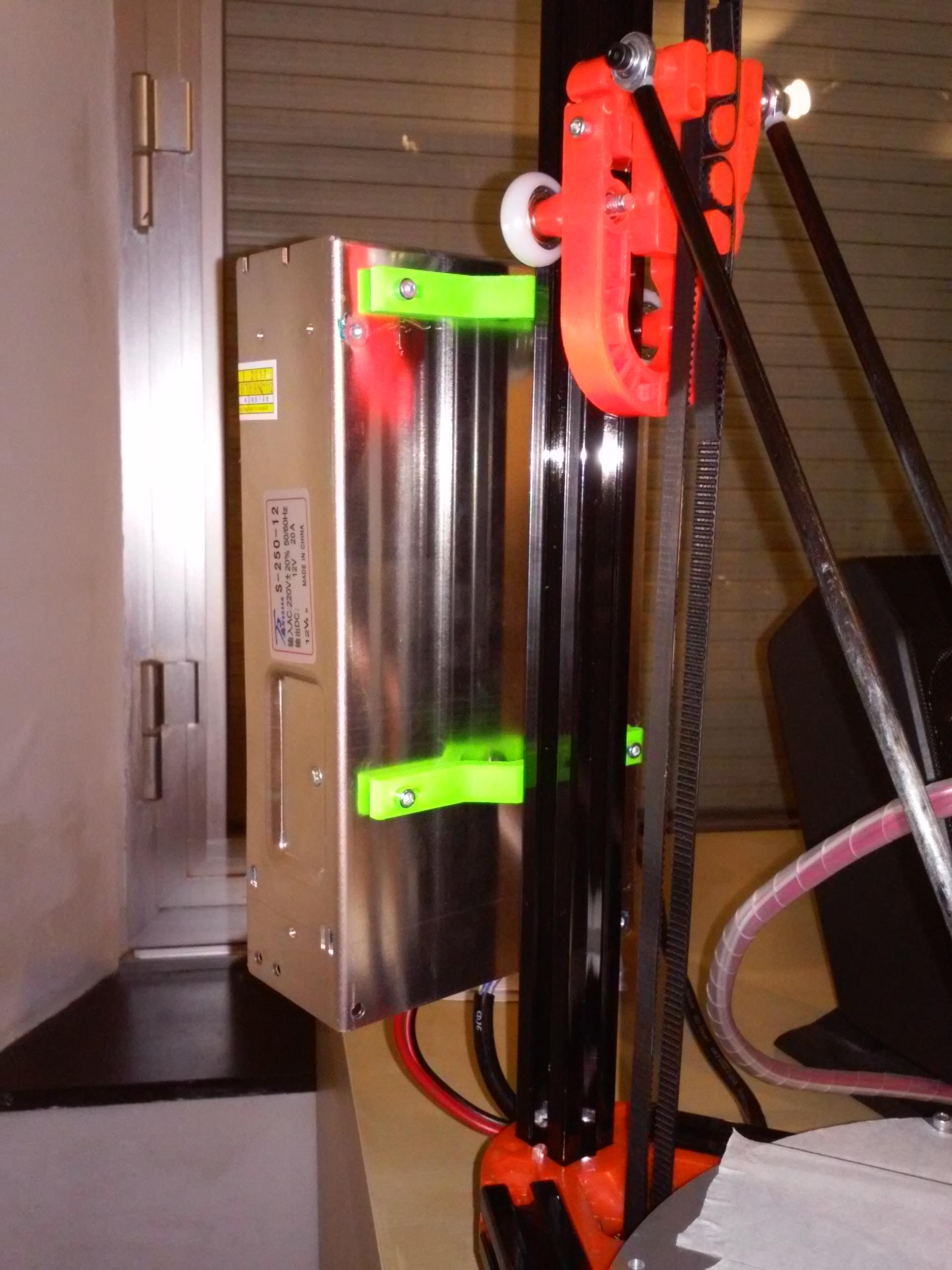

Comme on en parlais plus haut , je me suis occuper de la fixation de l'alim .
Vu qu'il y a énormément de vis en trop dans ce kit (Rien a voire avec Dagoma qui radinise a mort et calcule tout a la vis prêt, faudrait pas perdre 0.02€ xD ) y a déjà tout ce qui faut .
j'ai fini aussi  le réglage impec du plateau , cette machine fonctionne super bien .

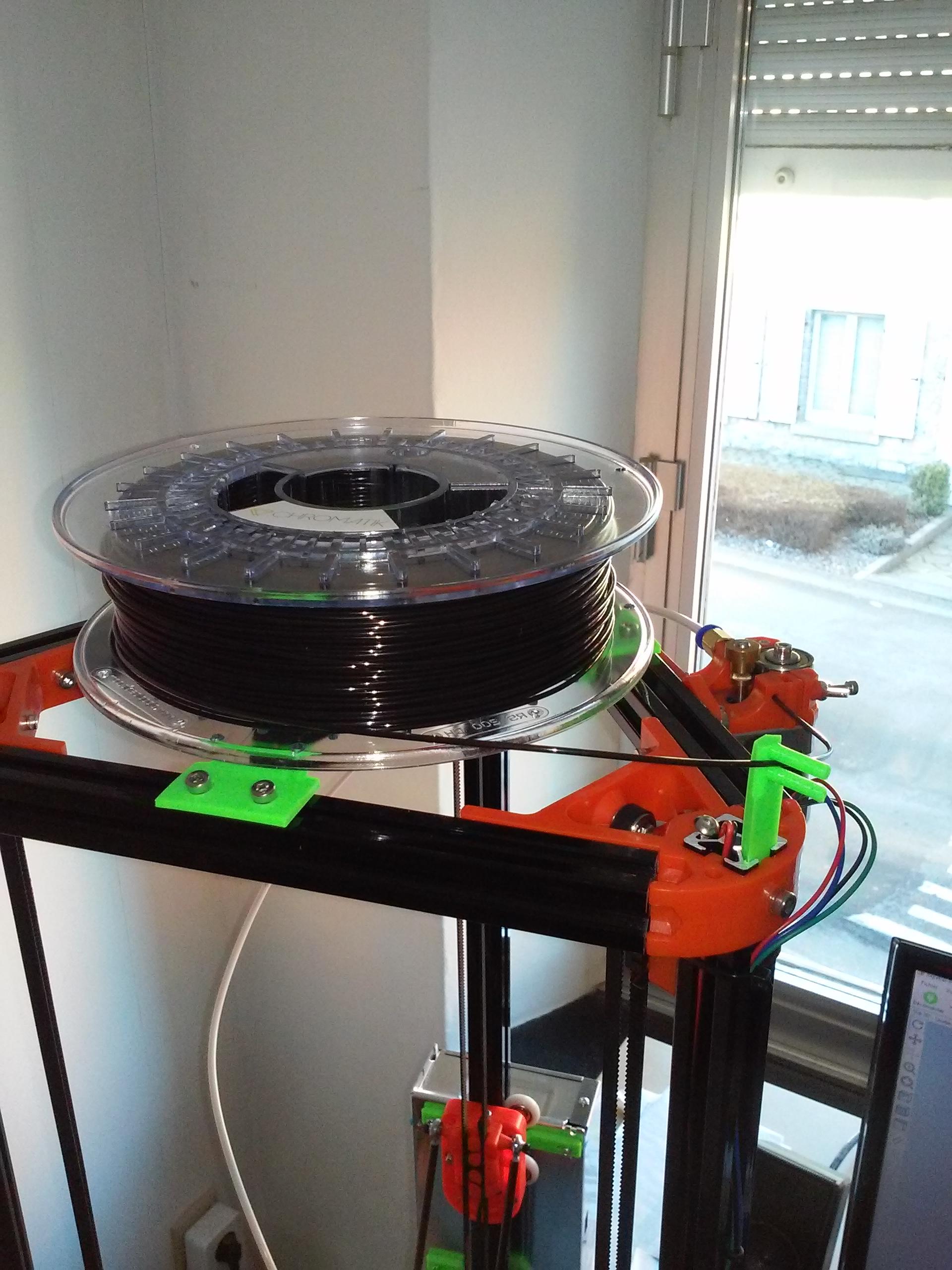

Je viens de terminer l’installation d'un dérouleur sur le toit  .
La fixation de l'alim est le dérouleur ne sont pas de moi sa viens de  Thingiverse .  Par contre le petit guide  pour le filament est de moi ^_^20161204_104053.jpg20161204_104157.jpg

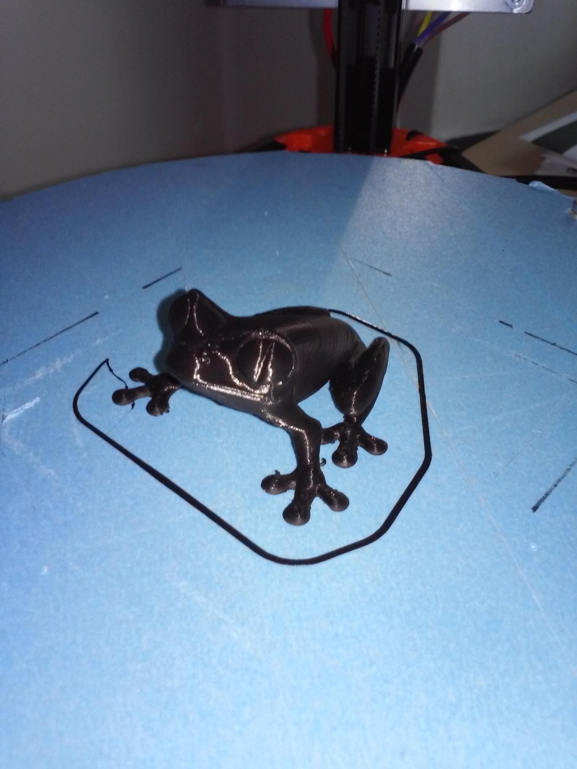

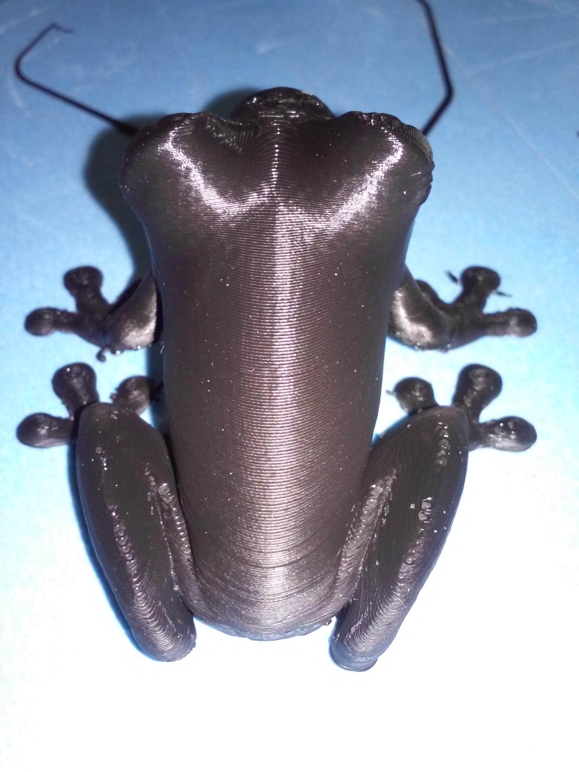

Voila le test du frog
 A mon avis a cause du fait que la buse chauffe en z0  sur le coter  , le début du contour,  comme on vois sur la photo, y a toujours 2 cm  sans matière .
C'est  pas bien grave , mais je suppose qui faut juste extruder  un petit peu avant le lancement pour empêcher ça ?
Le début du bide de la grenouille est pas tiptop  a mon avis amélioré la ventilation serais pas  déconnant  .
