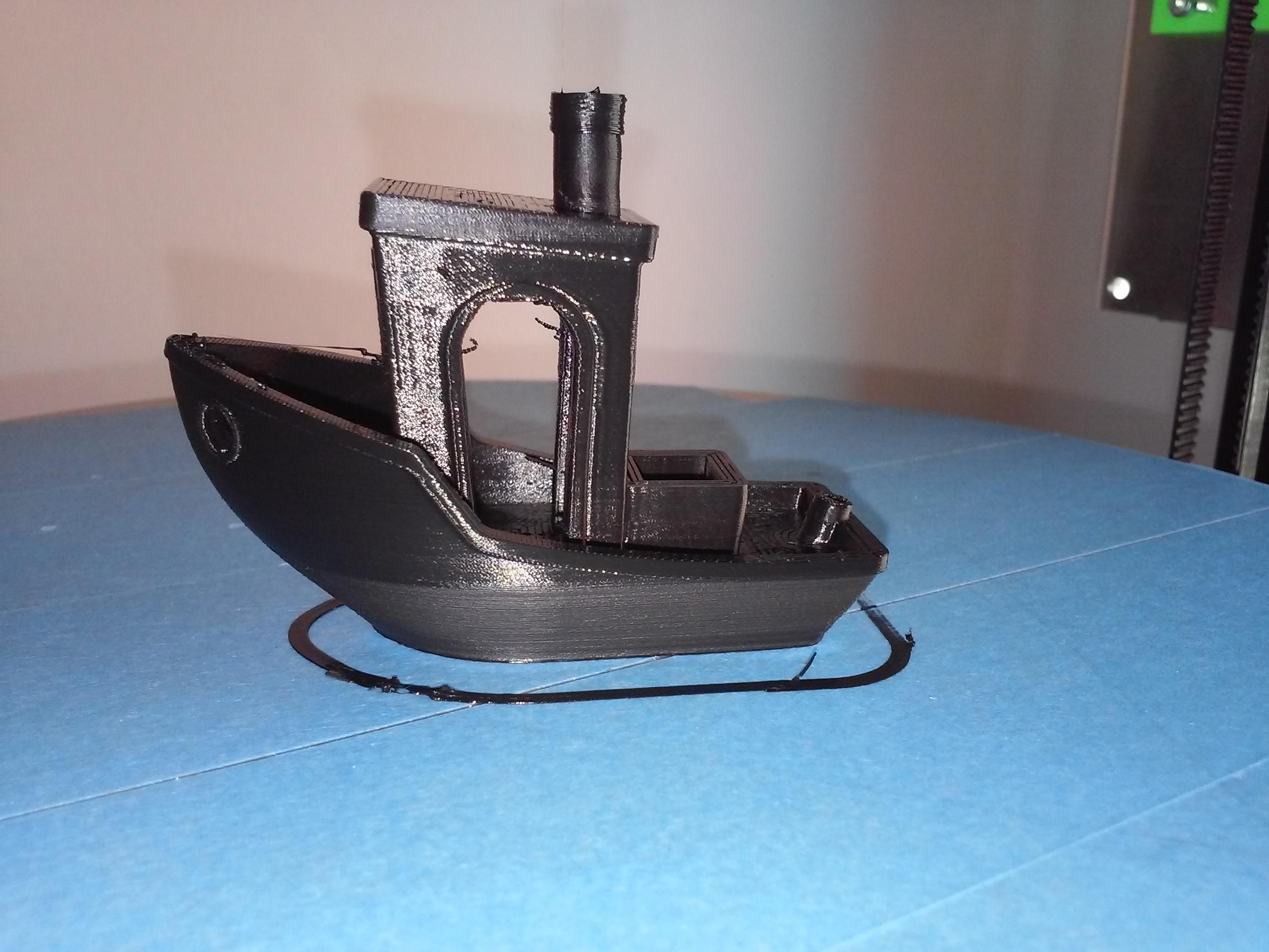

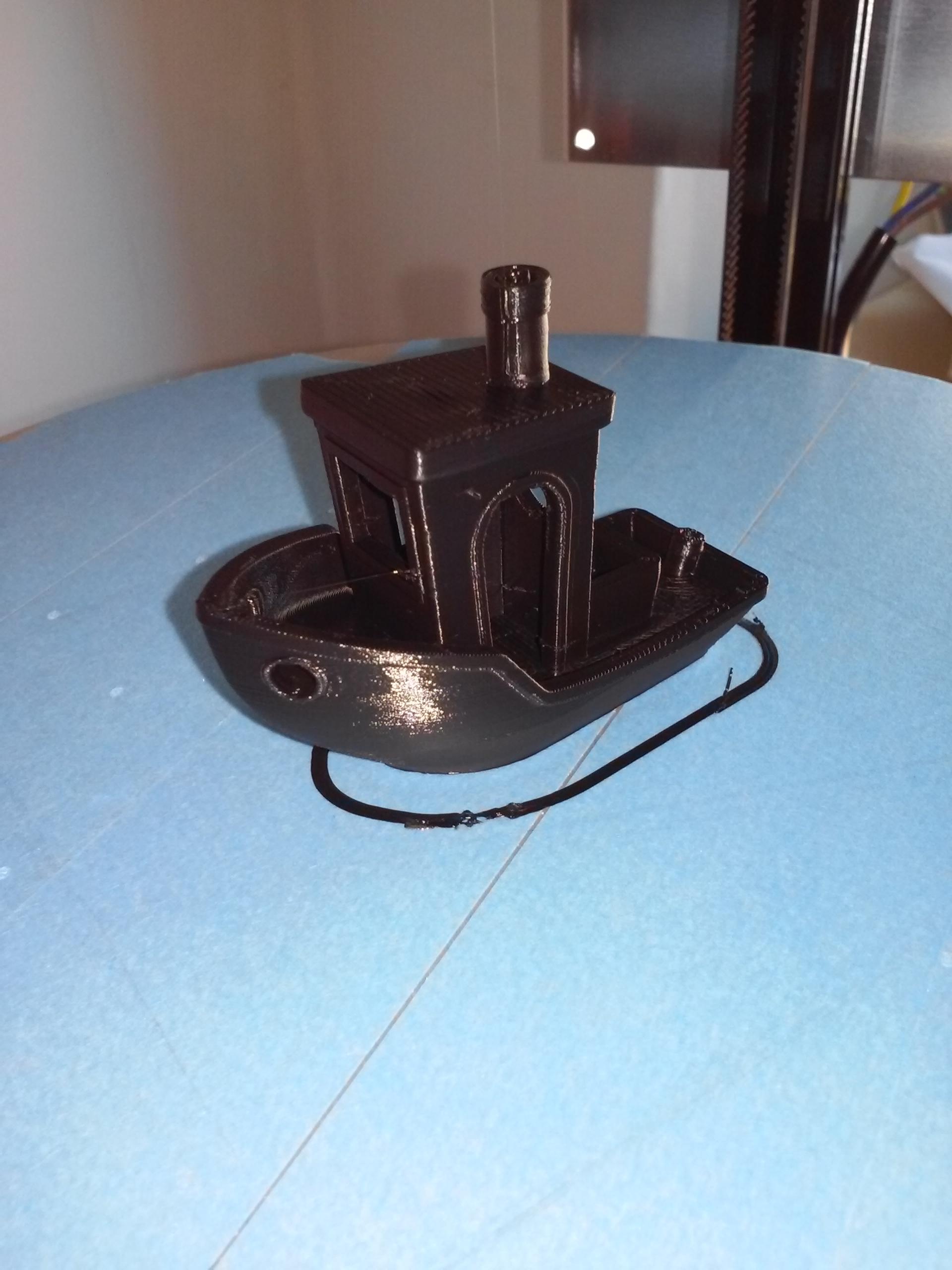

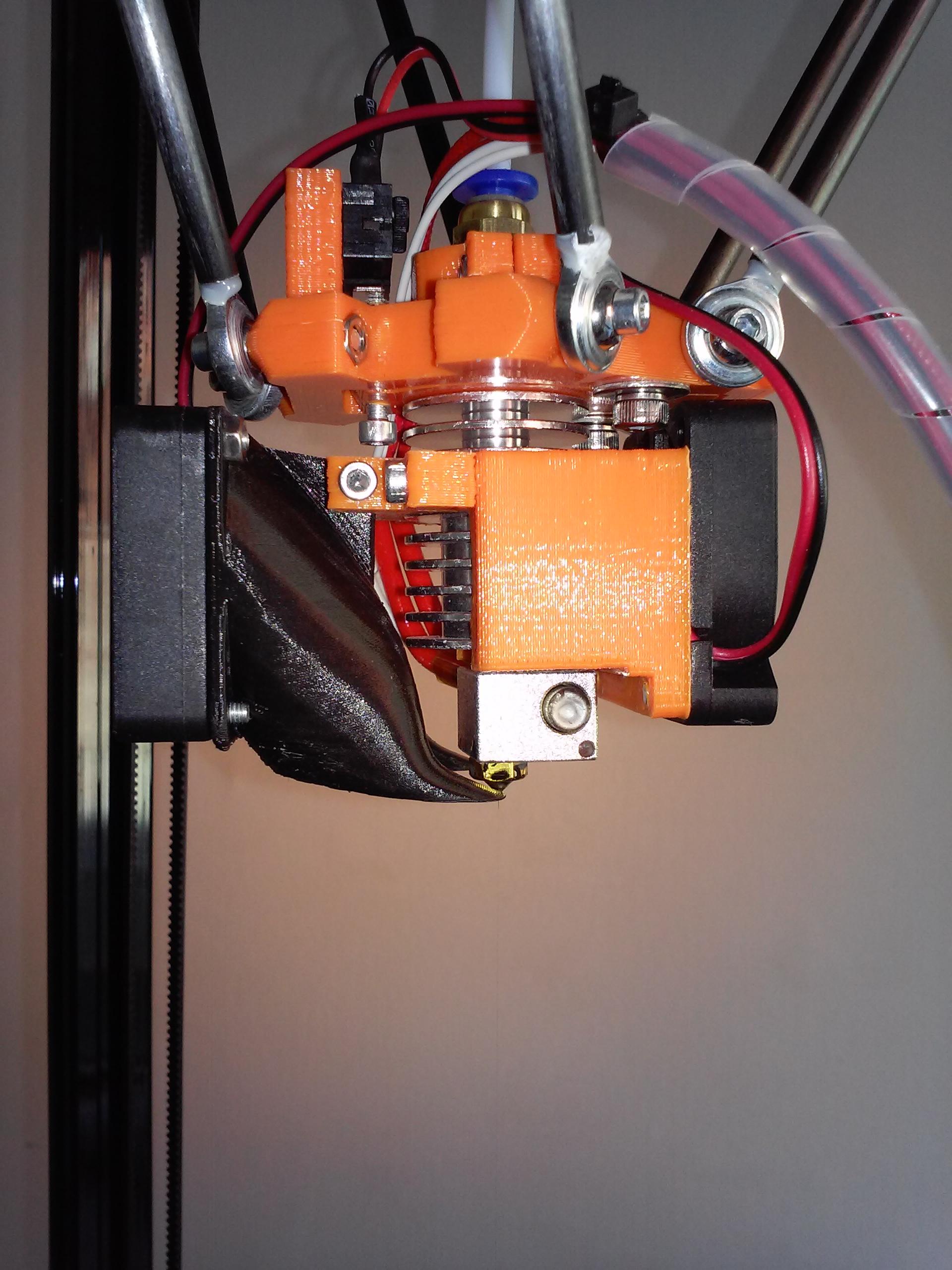

jagof Posté(e) Janvier 22, 2017 Auteur Partager Posté(e) Janvier 22, 2017 Voila des nouvelles ! Premièrement la buse de refroidissement d'origine n’étais pas terrible . Il y en a une dispo sur Thingiverse : http://www.thingiverse.com/thing:2023510 Elle est très bien le filament est beaucoup mieux refroidi . Imprimer avec la Flsun en 0.1 Je pense avoirs trouver des réglages potable dans slicer : Le bateau brute de fonderie a la fin d’impression , juste quelque coup de cuter a donner. Et c'est officielle ,elle imprime plus propre que la Dagoma pour moins cher Lien vers le commentaire Partager sur d’autres sites More sharing options...
