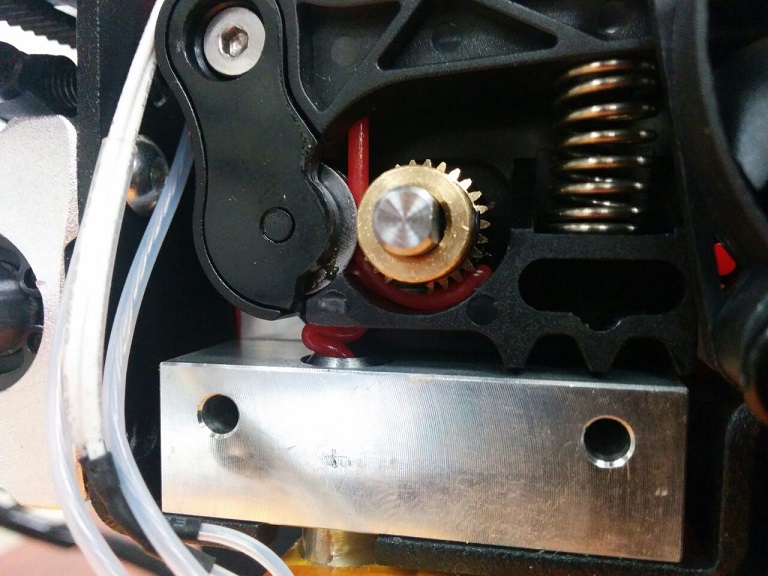

Morpheus Posté(e) Novembre 23, 2016 Partager Posté(e) Novembre 23, 2016 (modifié) Bonjour, Pour la YM200 c'est une E3D V6 qui l'équipe et donc aucun soucis de remplacement de buse et surtout de trouver des buses en acier. Attention le MK10 n'as pas bonne réputation (exemple chez les geeetech) pour 2 raisons: - mauvaise ventilation de celui-ci.Il n'a pas de bon rupteur de pont thermique le bloc de montage est en contact direct avec le moteur tandis que le radiateur et le ventilateur sont en aval de ce bloc. Aussi le moteur sert à sa manière de radiateur. Par ailleurs, le guidage du fil n'est pas optimal ce qui peut entraîner les problèmes si la buse se bouche ou que le filament surchauffe - difficulté (voir impossible) l'impression de certain filament tel que le flex. Bonne journée. Modifié (le) Novembre 23, 2016 par Morpheus Lien vers le commentaire Partager sur d’autres sites More sharing options...
