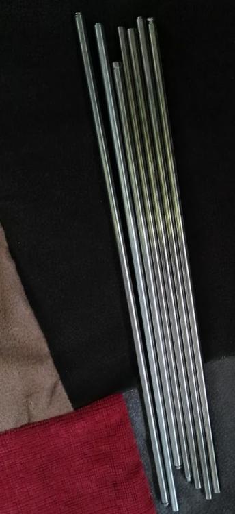

meercura Posté(e) Novembre 28, 2016 Partager Posté(e) Novembre 28, 2016 (modifié) Sinon un truc sympa a récupéré dans les imprimantes sont les barres de guidage, j'ai faits 2 imprimantes avec les barres trouvées dans les imprimantes à la déchetterie elles sont vraiment super, de bien meilleures qualités que les barres que l'on peut acheter dans les magasins de bricolage à bas prix Recuperer samedi en déchetterie sur de vieux scanner / imprimante : 5 de 8mm / 1 de 6mm / 1 de 8,1 ou 8,2 Sinon si tu cherches des moteurs pas à pas, il y en a souvent dans la partie scanner où les scanner, et sinon plus l'imprimante est vieille plus grande les chances est de tomber sur un moteur pas à pas . ps : Sinon moteur PAP pas chère , déjà utilisé par certaine personne dans des imprimantes ultra low cost tu as : http://www.ebay.fr/itm/1-2-5-10-PCS-28BYJ-48-DC-12V-Valve-Gear-Stepper-Motor-4-Phase-Step-Motor-/192000139737?var=&hash=item2cb419a1d9:m:mi7boBqYHZJfeAjIoITfwjA 5 pour 4€87 Il y à une petite modification à faire sur le moteur que l'on trouve facilement sur le net pour le passer en bi-polaire : http://www.instructables.com/id/Cherry-60-3D-Printer/step4/Modify-the-28BYJ-48-Steppermotor/ Modifié (le) Novembre 28, 2016 par meercura 1 Lien vers le commentaire Partager sur d’autres sites More sharing options...
