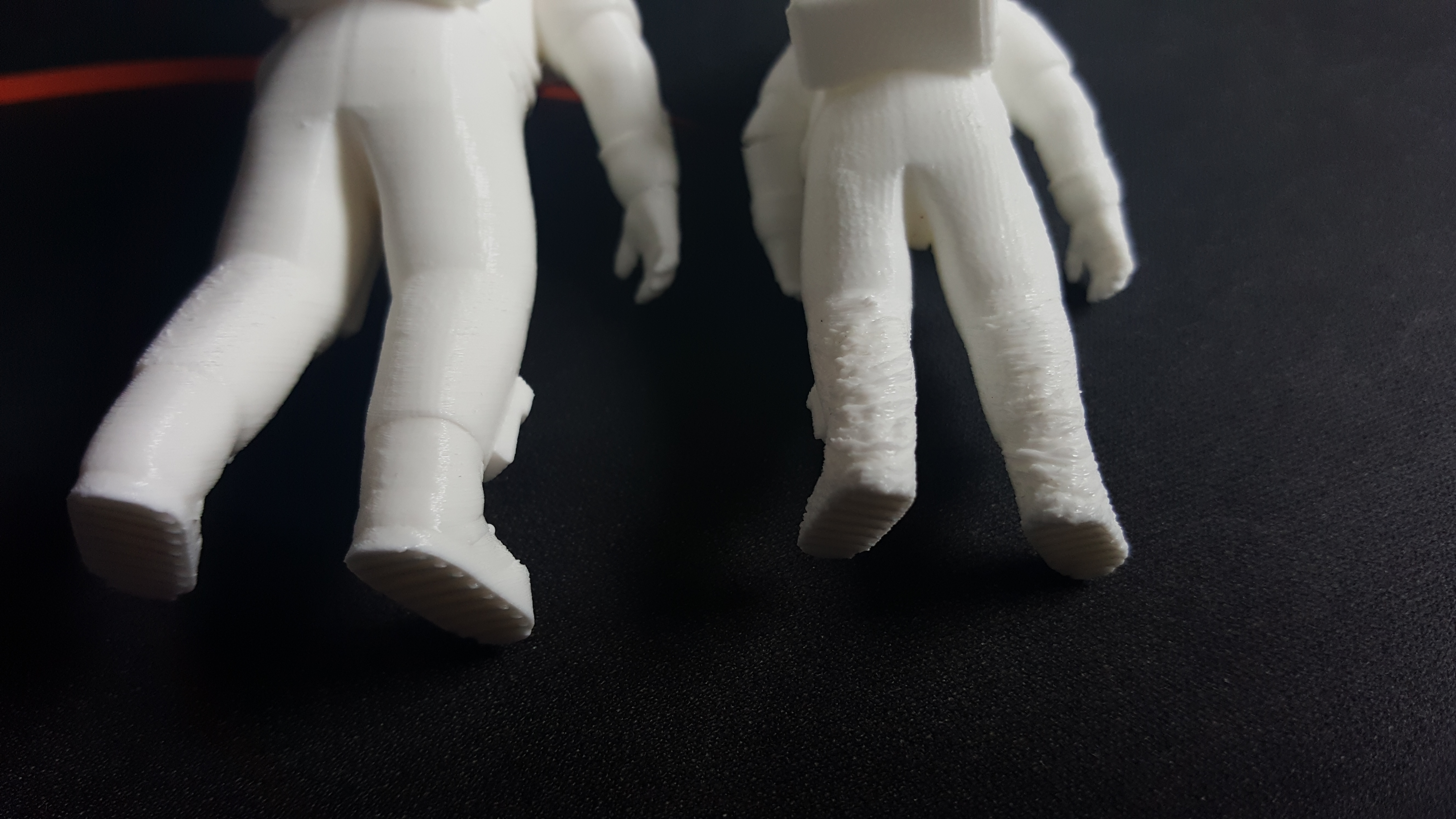

shinzei Posté(e) Avril 4, 2017 Partager Posté(e) Avril 4, 2017 (modifié) Voici un petit avant/après l'installation du DiiiCooler sur ma i3 2.0, le modèle a été légèrement agrandit, mais je doute que ça soit responsable d'une aussi grande amélioration. (à gauche avec le diiicooler, à droite avec le 30mm et le fan duct stock) Modifié (le) Avril 4, 2017 par shinzei Lien vers le commentaire Partager sur d’autres sites More sharing options...
