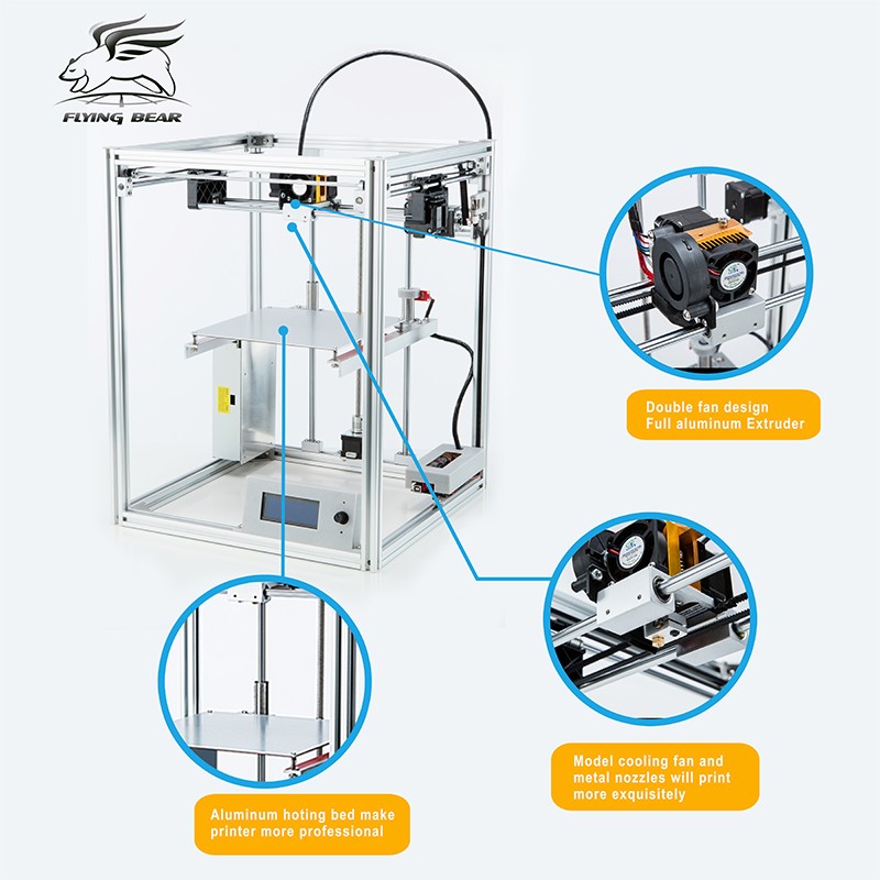

Imprimante 3D Chassis Full Aluminium à 309 Dollars
Nimbus2815
A méditer : https://www.3dprintersbay.com/flyingbear-all-metal-3d-printer-kit
Chassis entièrement composé de pièces en aluminium et quelques pièces en injection plastique; donc pas de déformation en imprimant sur un plateau à 110°c...
Reste quelques défauts  :
  • tension de courroies sans tendeur à ressort.
  • sur une Ramps 1.4 : steppers A4988... prévoir remplacements par des DRV8825
  • guidages linéaires de l'axe Z sur un seul côté... gaffe aux vibrations sur le bord opposé du plateau
  • buse de 0,3mm d'origine non compatible, pour l'instant, avec Cura 2.3.1 ( standards de 0,25-0,4-0,6-0,8 mm ), néanmoins on peut utiliser Cura 15... ou d'autres trancheurs ( ou une autre buse ^^ )
  • L'axe Y entraine le poids de deux nema... celui du direct drive ET celui de l'axe X... mais très bon point avec la transmission primaire avec une autre courroie.
  • il manque une plaque de verre et des agrafes de maintien
  • Taxes d'importation, de douanes...
