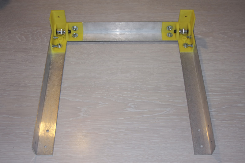

edalin Posté(e) Novembre 25, 2016 Partager Posté(e) Novembre 25, 2016 (modifié) Bonjour à toutes et tous, j'ai reçu après un mois d'attente, donc une livraison dans les délais prévus, un beau carton très bien conditionné et avec toutes les pièces et visserie étiquetées. Super pratique pour le montage, que nous avons commencé avec mon fils de 11ans : Jour 1 : Montage de la partie basse --> durée 1h30 Modifié (le) Janvier 12, 2017 par biostrike Lien vers le commentaire Partager sur d’autres sites More sharing options...

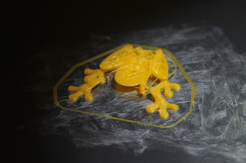

edalin Posté(e) Novembre 25, 2016 Auteur Partager Posté(e) Novembre 25, 2016 Jour 7 : Première mise en route --> durée 2h30 Problème commande M119, l'écran de log sous repetier, affiche un message d'erreur (communication time out - reset and buffer block) --> problème résolu en se connectant sur un port USB3 directement sur la carte mère et pas sur la face avant du PC (comme il est dit dans la doc ). Première impression : raté La courroie X n'était effectivement pas assez tendu, saut de pas décalage de la buse donc arrêt de l'impression. Après tension, on relance l'impression, l'auto calibrage ne se passe pas bien du tout la buse appui sur le plateau, pourtant elle a été nettoyée, on stop tout. En fait, en y regardant de plus prêt la buse est encore sale, juste une très fine épaisseur de filament peu visible mais que ne permettait pas le palpage avec le plateau. Et donc au final l'impression du fichier test, une belle grenouille : Une vis sans tête de la poulie X est tombé sur le plateau (revissé mais sans les serrer). Quelques réflexions pendant l'impression : bureau peu stable, améliorer le coulissement du filament, réglage première couche non réalisé. Conclusions : une documentation sur le site de Smartcub impeccable, il est difficile de se tromper sauf si "on ne prend pas son temps". Merci pour ce super produit, je ne regrette pas cet achat et mes enfants non plus. 2 Lien vers le commentaire Partager sur d’autres sites More sharing options...

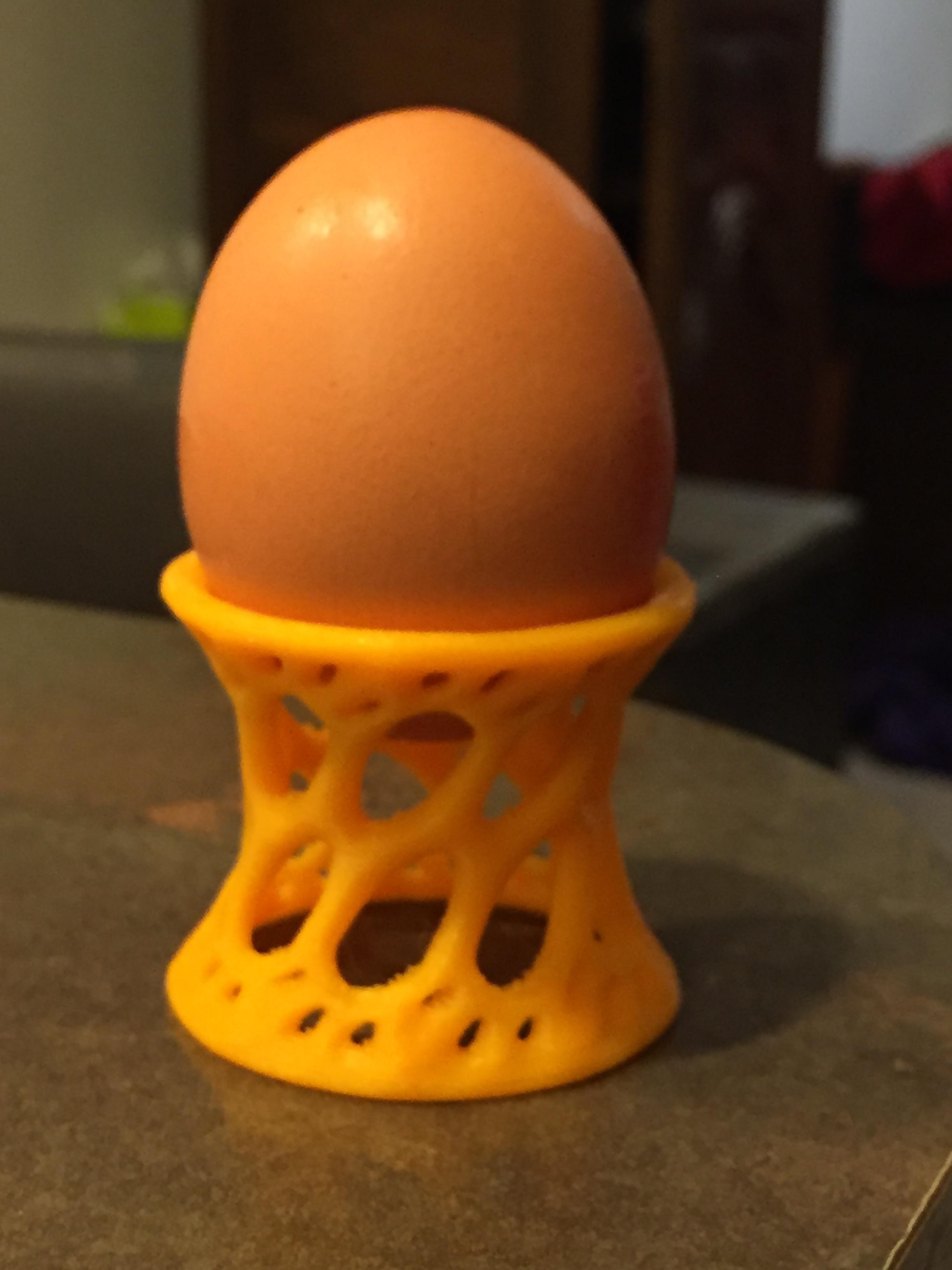

edalin Posté(e) Novembre 26, 2016 Auteur Partager Posté(e) Novembre 26, 2016 J'ai également un léger décalage sur la vis trapézoïdale, mais rien de gênant, manuellement le plateau ne rencontre aucun point dur à la descente ou à la montée. Aujourd'hui impression d'un petit coquetier : Je vais le ré-imprimer en noir avec une meilleur précision pour voir... Lien vers le commentaire Partager sur d’autres sites More sharing options...

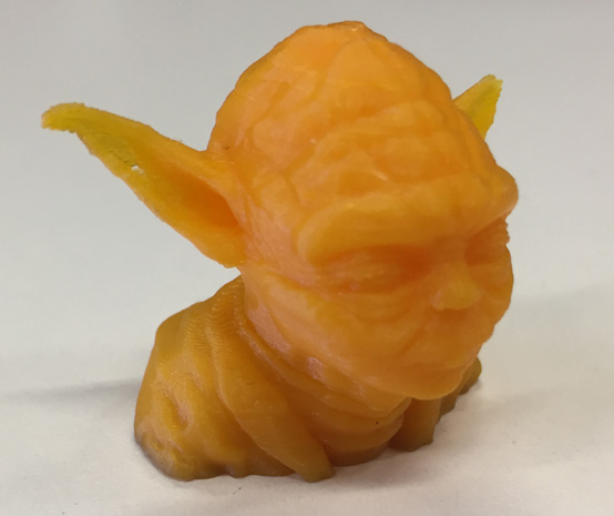

edalin Posté(e) Novembre 27, 2016 Auteur Partager Posté(e) Novembre 27, 2016 Voici ma 5eme impression : PLA Sprinteo, layer : 320 µm, temp : 190°C, plateau : 50, vitesse : 100 ça bave un peu au niveau des oreilles et il a des poils au menton. La vitesse m'a paru un poil trop rapide sur les oreilles et j'ai pas osé la baisser en temps réel sur repetier, j'ai juste essayé sur les trois dernières couches pour m’apercevoir que c'est possible. Je crois que je vais poser l'imprimante par terre car ça vibre beaucoup trop sur mon bureau. Lien vers le commentaire Partager sur d’autres sites More sharing options...
biostrike Posté(e) Novembre 27, 2016 Partager Posté(e) Novembre 27, 2016 Tu peux baisser en temps réel, c'est fait pour. La température à l'air un poil trop chaude, essaye 185°. Lien vers le commentaire Partager sur d’autres sites More sharing options...

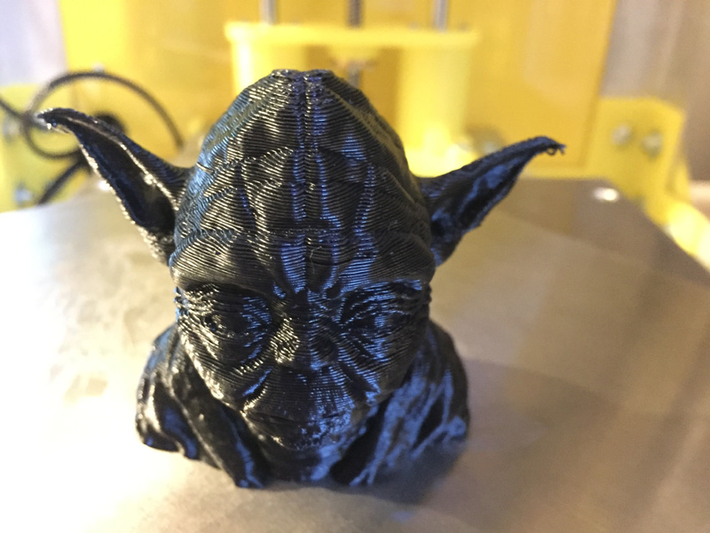

edalin Posté(e) Novembre 28, 2016 Auteur Partager Posté(e) Novembre 28, 2016 Merci Phoenix, j'ai commandé les mêmes . En plus d'être guitariste pour faire vibrer nos courroies, maintenant il faut être joueur de tennis pour récupérer des balles . J'ai imprimé un autre Yoda avec un réglage super fin avec mon fil noir : c'est pas beau, ça bave. Impression refaite avec les mêmes réglagse avec le fil livré avec l'imprimante, en super fin : 120µm, temp : 195°C, Plateau : 50°C, vitesse : 80mm/s et c'est beaucoup mieux : Pour dire que même le filament de notre Kit est de super qualité, encore une fois merci Biostrike. Il faut que je te demande ton fournisseur... Sinon au niveau chemin d'impression, c'est pas super optimisé avec le couple repetier + Slic3r, la tête fais des allers et retours qui pourraient être évités. Pour ceux qui utilisent cette solution logiciel, il y a possibilité de faire mieux (configurations spéciales, toucher au Gcode) ? Merci Lien vers le commentaire Partager sur d’autres sites More sharing options...
biostrike Posté(e) Novembre 28, 2016 Partager Posté(e) Novembre 28, 2016 Si tu veux pleinement profiter de ta machine, passe sur Simplify3D. Les logiciels Open Source font le taf, mais en terme d'optimisation de tranchage/déplacements Simplify3D fait largement mieux. Personnellement je n'utilise plus que Simplify3D, quand on y a goûté... Après, c'est un coût supplémentaire, mais ça vaut le coup. 1 Lien vers le commentaire Partager sur d’autres sites More sharing options...
