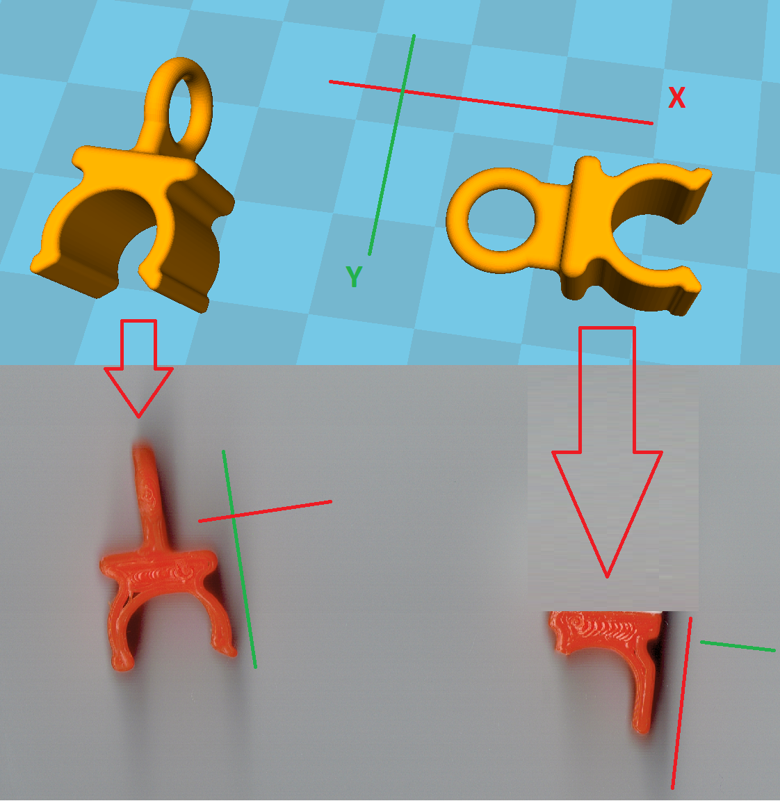

JMRIOU Posté(e) Décembre 6, 2016 Partager Posté(e) Décembre 6, 2016 (modifié) Merci pour toutes ces explications J'ai réussi à faire fonctionner CURA 2.3 en recopiant le start et end G-code généré par "Cura-by-Dagoma-Easy200" Malheureusement pour moi le passage de "Cura-by-Dagoma-Easy200" vers CURA 2.3 n'a pas résolu mon problème d'impression des courbes aplaties (non-circulaire) Je pense que c'est un problème de firmware de Dagoma, vu que la simulation du G-code est correcte. Je vais tester sur une plus grande pièce. Dernier question est-ce que vous avez réussi à imprimer des cercles ou des arcs de cercles parfait ? Modifié (le) Décembre 6, 2016 par JMRIOU Lien vers le commentaire Partager sur d’autres sites More sharing options...

JMRIOU Posté(e) Décembre 6, 2016 Partager Posté(e) Décembre 6, 2016 Bonjour ce son des petites pièces imprimé avec une jupe Ce sont des petits clip avec anneau pour le tuyau PTFE de l'imprimante Diamtre interne 8mm Je vous joint les fichiers pour ce que veullent tester !! le 3eme fichier est sans l'anneau mais avec un trou pour vis M3 Clip 8mm H.STL Clip 8mm V.STL Clip 8.1mm Simple + trou M3.STL 1 Lien vers le commentaire Partager sur d’autres sites More sharing options...
Desloo Posté(e) Décembre 6, 2016 Partager Posté(e) Décembre 6, 2016 @JMRIOU J'ai l'impression que ton flow n'est pas suffisant. Il y a des trous dans ta piece. A combien tu es ? Lien vers le commentaire Partager sur d’autres sites More sharing options...
JMRIOU Posté(e) Décembre 6, 2016 Partager Posté(e) Décembre 6, 2016 Je suis a 100% en flux et vitesse !! imp fine, 205°C Lien vers le commentaire Partager sur d’autres sites More sharing options...
Desloo Posté(e) Décembre 7, 2016 Partager Posté(e) Décembre 7, 2016 au niveau des axes X et Y tu n'a pas un "dur" quand tu les déplaces à la main ? Essaye de recharger le dernier firmware avec Dagom'app et mettre la derniere version CdB, peut etre que ca peut aider aussi. Lien vers le commentaire Partager sur d’autres sites More sharing options...
malphodo Posté(e) Décembre 7, 2016 Partager Posté(e) Décembre 7, 2016 Le 6/12/2016 at 13:45, JMRIOU a dit : Je suis a 100% en flux et vitesse !! imp fine, 205°C Pour le trou : Tu as fais le test du cube 20x20 et du pied à coulisse ? tu peux aussi passer ton flow à 110 pour tester. Pour la déformation : ca semble effectivement à un pbs sur l'axe X (point dur, roulement qui vibre ou axe ondulé, ou trop de jeux) Lien vers le commentaire Partager sur d’autres sites More sharing options...
patoche45 Posté(e) Décembre 11, 2016 Partager Posté(e) Décembre 11, 2016 bonjour, Attention au retract, il est de 6,5 mm sur cura 2.3 par défaut, il y avait un piège et je suis tombé dedans ! pour que ça aille bien il me faut 2 mm sinon, il ya beucoup plus de réglages possible, A étudier Pat Lien vers le commentaire Partager sur d’autres sites More sharing options...

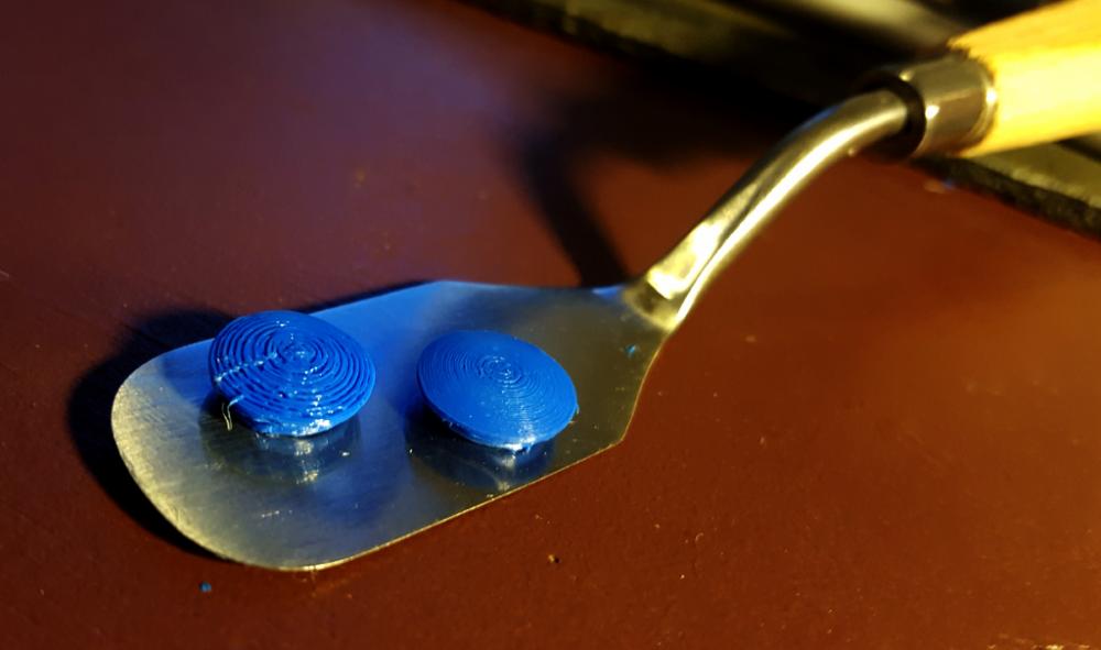

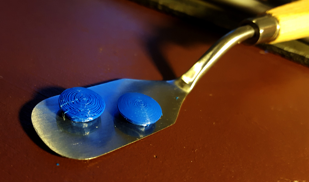

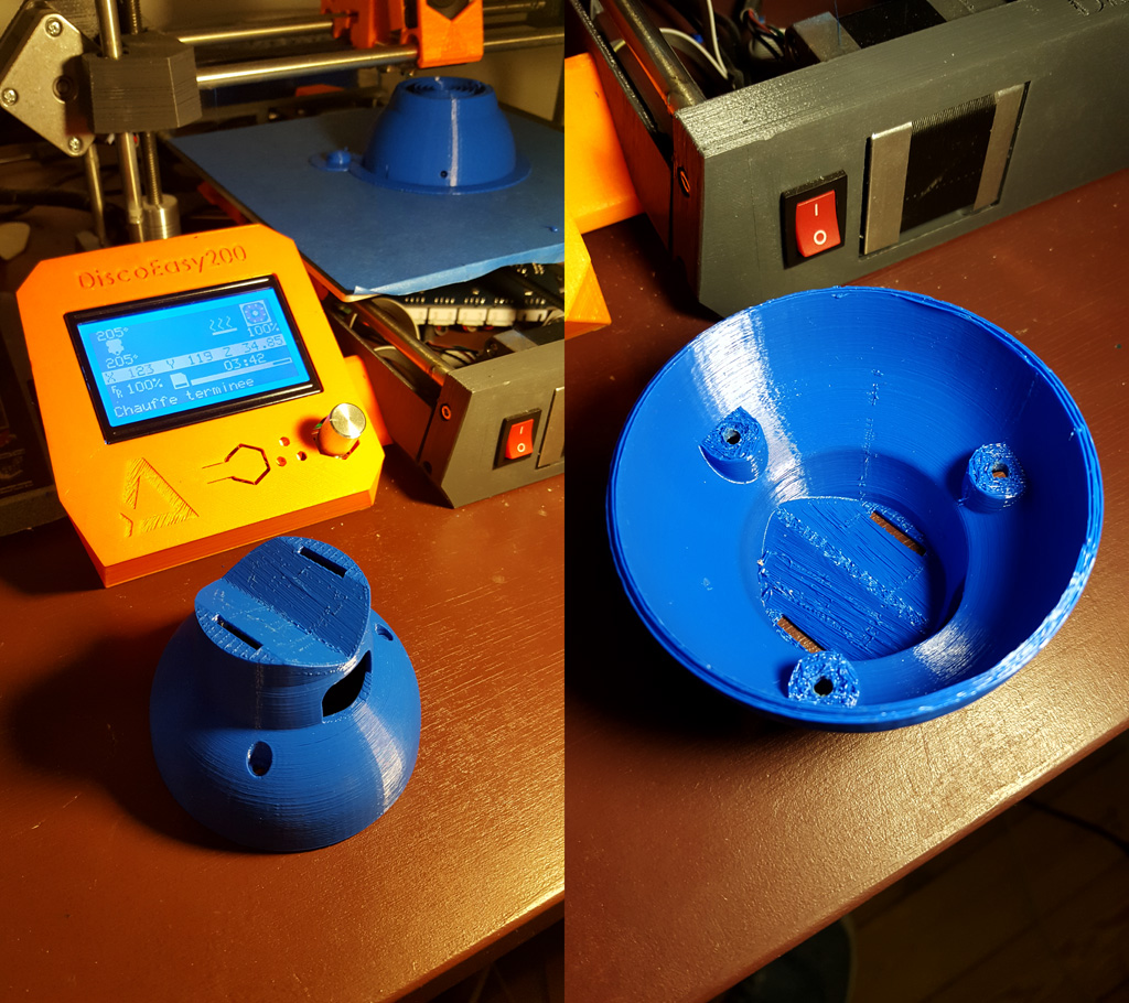

il totore Posté(e) Décembre 11, 2016 Partager Posté(e) Décembre 11, 2016 (modifié) Ca y est. Intéressante lecture que le gcode wiki... Donc voilà, les start et end gcode sont faits pour cura pour ma DE200. Et je dois dire que c'était vraiment dommage de ne pas profiter du cura complet. Le Cura by Dagoma est bien au début mais il est trop bridé. Le top serait quand même une passerelle de CdB à Cura mise à dispo par Dagoma. On débute avec CdB et quand on a un peu fait le tour on clique et hop Cura pour les grands.... En attendant ça permet de faire des impressions longues, à remplissage 100% avec pas mal de porte-à-faux et surtout ça permet d'imprimer sur un radeau et ça évite un paquet de raté.... Pour l'exemple, une demie coquille (celle qui supporte) de comodo de Panhard (une Dina X, je crois.... c'est pour un pote). En arrière plan, il y a l'autre 1/2 coquille et on voit le comodo et la 1/2 coquille d'origine. Le plastique d'origine est tellement rétracté... Les supports on juste été retirés, rien de plus. Merci encore pour l'aide Modifié (le) Décembre 11, 2016 par il totore Lien vers le commentaire Partager sur d’autres sites More sharing options...
il totore Posté(e) Décembre 11, 2016 Partager Posté(e) Décembre 11, 2016 J'ai même tenté une impression en 0.05... C'est pour un voyant (je le referai en rouge translucide). Comme il fait Ø10mm et un bombé de 1.5mm, en 0.15 ça manquait un peu... en 0.05, ça permet une meilleure résolution de la faible courbure. La spatule de chez Dagoma donne l'échelle. A gauche 0.15, à droite 0.05 (flow augmenté de 20% et vitesse ralentie de 20%). Bref Cura ça vaut vraiment le coup. Lien vers le commentaire Partager sur d’autres sites More sharing options...
JMRIOU Posté(e) Décembre 11, 2016 Partager Posté(e) Décembre 11, 2016 Bonsoir, Effectivement le changement de 6.5mm à 2mm pour la distance de rétractation à régler le problème des courbes aplaties MERCI patoche45 Pour les petits objets avec des parois de 2mm voir moins, il faut une vitesse d'impression à 50% (voir moins si les parois sont plus fines) pour un bon résultat Dans CURA 2.3 ce réglage est facile mais dans CBD200 faut trouver comment faire ? je sais que c'est le fichier xml_config.xml dans C:\Program Files (x86)\Cura-by-Dagoma-Easy200\resources\XML qui faut modifier ! Exemple de rajout (ligne 72) <Remplissage name="Renforce + (50%)"> <fill_density>50</fill_density> </Remplissage> <Remplissage name="Renforce ++ (75%)"> <fill_density>75</fill_density> </Remplissage> <Remplissage name="Full (100%)"> <fill_density>100</fill_density> </Remplissage> Mais tous ne fonctionne pas comme, pour le Gstart mes modifs ne sont pas prissent en compte (sens doute fausses) Attention faire une copie du xml_config.xml avant de le modifier !! Autres question bête que je me pose : vitesse 100% c'est combien en mm ? 100mm je suppose ! Lien vers le commentaire Partager sur d’autres sites More sharing options...

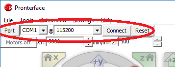

chabert77 Posté(e) Janvier 6, 2017 Partager Posté(e) Janvier 6, 2017 Moi je cherche à savoir si avec Cura 2.3 quelqu'un arrive à se connecter par usb et à intéragir avec la discoeasy ? Cura m'indique toujours imprimante déconnecté comme si il manque un pilote, il y a surement une manip à faire pour que Cura utilise le pilote de Dagom'app ou Pronterface ?? Lien vers le commentaire Partager sur d’autres sites More sharing options...

chabert77 Posté(e) Janvier 15, 2017 Partager Posté(e) Janvier 15, 2017 Bonsoir, ce qui reste je pense que c'est normal, c'est Cura qui rajoute ces lignes au début du gcode. pour ce qui est de piloter la machine avec Cura personne ne sait ? Avec la version 15 de Cura je sais qu'on pouvait intégrer pronterface mais dans la 2.3.1 je ne trouve rien là dessus. Lien vers le commentaire Partager sur d’autres sites More sharing options...

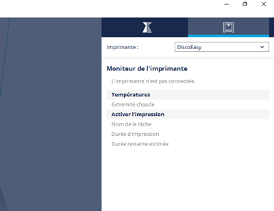

chabert77 Posté(e) Janvier 15, 2017 Partager Posté(e) Janvier 15, 2017 J'ai bien Cura by Dagoma d'installé et aussi Cura 2.1.3 mais dans l'onglet de Cura pour piloter l'imprimante elle est hors connexion comme sur ton image amigagoma ci dessus. Il y a une manip à faire, récuperer les pilotes de Cura by Dagoma ou Dagom'app et les réinjecter dans Cura 2.1.3 mais comment ? là est la question Bon c'est pas indispensable puisqu'on peut utiliser effectivement Pronterface ou autre mais ça nous oblige à avoir pleins de softs au lieu d'un seul qui pourrait tout faire. Lien vers le commentaire Partager sur d’autres sites More sharing options...

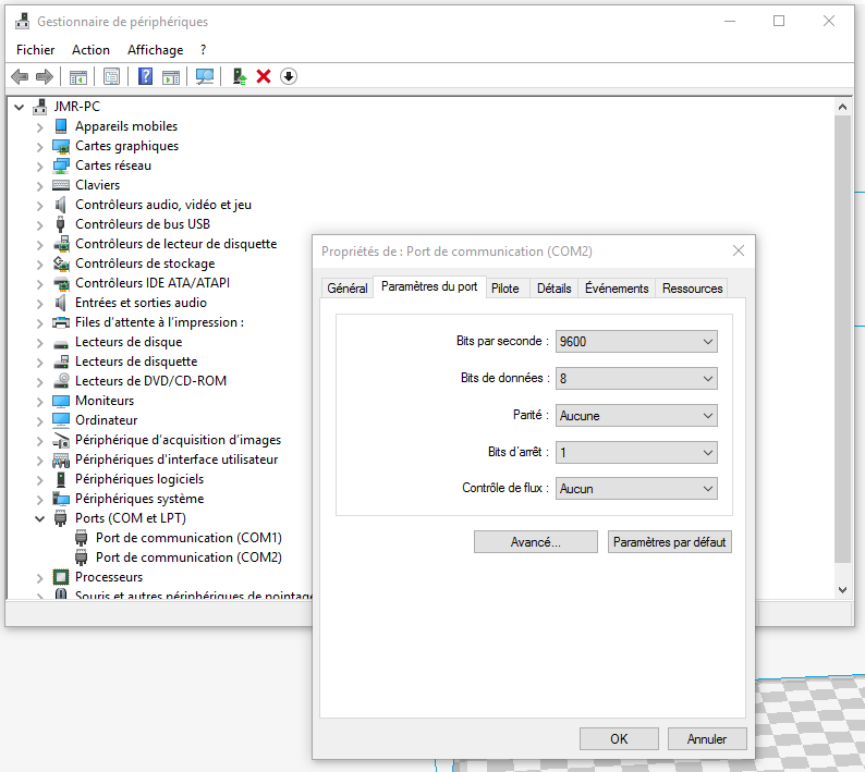

JMRIOU Posté(e) Janvier 16, 2017 Partager Posté(e) Janvier 16, 2017 pour plus d'info voir http://www.makerbase.com.cn/en/product/detail.php/id-11.html dans la partie firmware voici la traduction Google du paragraphe 1: 1. Pilotes USB VCP - MKS Base utilise la nouvelle puce FT232 USB vers UART et elle a besoin des pilotes VCP (virtual com port) mis à jourSite du fabricant. Télécharger la version correcte pour votre système d'exploitation ou vous pouvez obtenir la version exécutable pour Windows (plus facile).Windows Vista / 7 peut essayer de faire une mise à jour pour localiser les pilotes appropriés mais il est recommandé d'installer les pilotes FTDI pour de meilleures performances.Les pilotes VCP installeront un port COM sur votre ordinateur pour la base MKS, vous pouvez vérifier quel numéro de port a été attribué en accédant à votre gestionnaire de périphérique et cliquez sur Ports (COM & LPT) chercher quelque chose qui dit «USB Serial Port (COM3 ) "Où COM3 est votre numéro de port assigné (peut varier d'un PC à un PC). N'oubliez pas ce numéro car vous l'utiliserez plus tard dans la configuration d'autres logiciels. enfin voici les dirvers fabriquant: (non-tester, je ne garantie rien) https://github.com/makerbase-mks/Driver Lien vers le commentaire Partager sur d’autres sites More sharing options...
