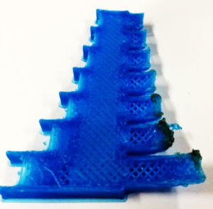

Ayant imprimé la nouvelle tête, j'ai mis dans la section refroidissement la valeur de 65 dans "vitesse du ventilateur et 15 dans "durée minimale d'une couche" , j'ai juste, ou la nouvelle tête est pilotée dans le start code généré par CbD ?
Steam
Modifié (le) par Steam
Lien vers le commentaire
Partager sur d’autres sites
je suis heureux de savoir que ton probleme de End code est résolu
pour le palpeut je te déconseil de le déactiver pas expérience vaut mieux l'utiliser pour corriger les defaut de planéité du plateau et de l'axe x
pour la tete v3, je ne sais pas il y a un article https://www.lesimprimantes3d.fr/forum/topic/8583-la-nouvelle-t%C3%AAte-de-la-de200-par-dagoma/
maintenant en vu de ce que tu indique, cela ne change que la vitesse et le temps d'activation du ventilateur
donc cela ne changera pas le fonctionnement de la téte
cela améliore le refroidisement de la couche déposé et evitera de faire remonté la matiere depose après le passage de la buse
cf: https://www.logre.eu/wiki/RepRap_printDoctor#D.C3.A9faut_n.C2.B021.2C_Votre_machine_fabrique_des_perles

Déformation dans la direction z lors de l’impression, en particulier des zones à fort surplomb.
Cause possible
Mauvaise solidification, effet bilame (rétractation) dû à la différence de température du fil déposé sur la couche précédente déjà plus froide.
Correctifs proposés
  • Augmenter la pente au niveau du dessin de la pièce, de manière à atténuer le surplomb
  • Refroidir davantage le plastique déposé
  • Mettre des supports

bonjour,
    d'après ce que j'ai compris dagoma a créer la tête V3 pour amélioré le refroidiement de la couche en cours d'impression, il ont revu la souflerie arrrière particuliérement la sortie au niveau de la buse.
et il préconise d'augmenter la vitesse de ventilateuret le temps de la couche imprimmer
Si j'ai bien compris ca doit donné cela dans cura
donc en renseignant les vitesses réguliere et maximal ainsi que la durée minimale d'une couche
Si la durée d'une couche est égal ou suppérieur à la durée minimale -> le ventilateur est a 65%
Si inférieur le ventilateur est à 100%
Pour les impression de petites piéces, il est conseiller de reduire la vitesse d'impression
(PERSO pour une impression inferieur a 3mm² -> vitesse à 50% soit 30mm/s et une température plus basse)
pour vous aidez a regle cura en fonction de vos probleme je vous conseil de lire le lien suivant:
RepRap printDoctor
