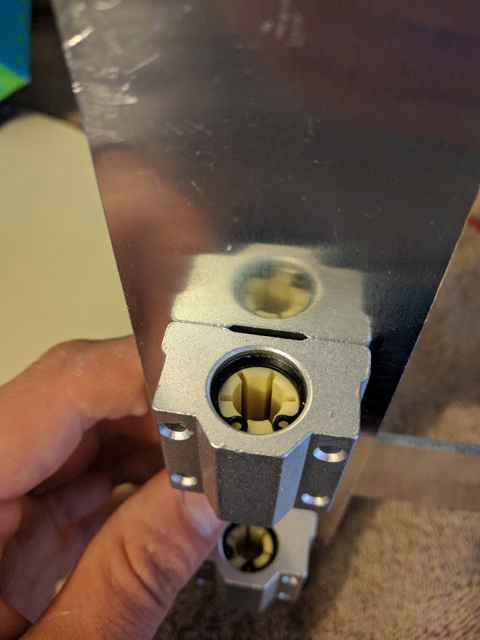

Yamh Posté(e) Décembre 24, 2016 Partager Posté(e) Décembre 24, 2016 j'ai monté les Igus Drylin sur le plateau : Malheureusement je ne peux pas imprimer, un filetage de mon plateau est mort, donc attente réparation. Mais il n'y a pas de doute, c'est bien mieux que du LM8UU chinois (origine monté sur Anet A6), j'ai 0.1mm de jeu au lieu de 0.2mm, moins de frottements (on dirait que ce sont des cubes et non des billes qui roulent avec les LM8UU..) et donc moins de bruit de déplacement. diamètre des barres 7.93mm diamètre des igus 8.03mm Lien vers le commentaire Partager sur d’autres sites More sharing options...
Yamh Posté(e) Décembre 29, 2016 Partager Posté(e) Décembre 29, 2016 (modifié) Bonjour, ---------------------------------------------------------------------------------------------------------------------------------------------- Compte rendu des douiles Igus sur l'axe Y après quelques jours d'utilisation : - Au début rien à signaler, pas de bruit pas de blocage, mais maintenant mon plateau vibre et ça fait plus de bruit que les roulement LM8UU. - Sans contrainte de courroie, la glisse du plateau est mieux avec les douilles Igus mais quand j'ajoute la courroie une contrainte se produit (sans doute l'alignement du moteur), et je pense que la glisse est moins bien que les roulements LM8UU.. ---------------------------------------------------------------------------------------------------------------------------------------------- Comme le disait Desloo, il faut que le système soit parfait.. Donc je ne vais pas m'en arrêter là et je vais un peu empiéter sur le sujet. Il parait que les meilleurs imprimantes sont équipées de palier auto-lubrifiant bronze sur une tige et de roulement LM8UU sur l'autre tige. Qu'en pensez vous ? Ca vaut le coup d'essayer si c'est la bonne solution ? Parce que je pense que mes douilles IGUS ne vont pas durer vu que ça commence à vibrer sérieux, et je ne peux pas remettre mes roulements LM8UU, on dirait qu'il y a du sable ou des cubes à la place des billes Alors autant que j'achète quelque chose de fiable et fonctionnel. Merci d'avance Modifié (le) Décembre 29, 2016 par Tekila63 Lien vers le commentaire Partager sur d’autres sites More sharing options...

Yamh Posté(e) Décembre 31, 2016 Partager Posté(e) Décembre 31, 2016 bon en faite les igus ne font pas vibrer le plateau, c'était un écrou qui s'est dévissé sous le ressort ^^ Lien vers le commentaire Partager sur d’autres sites More sharing options...
