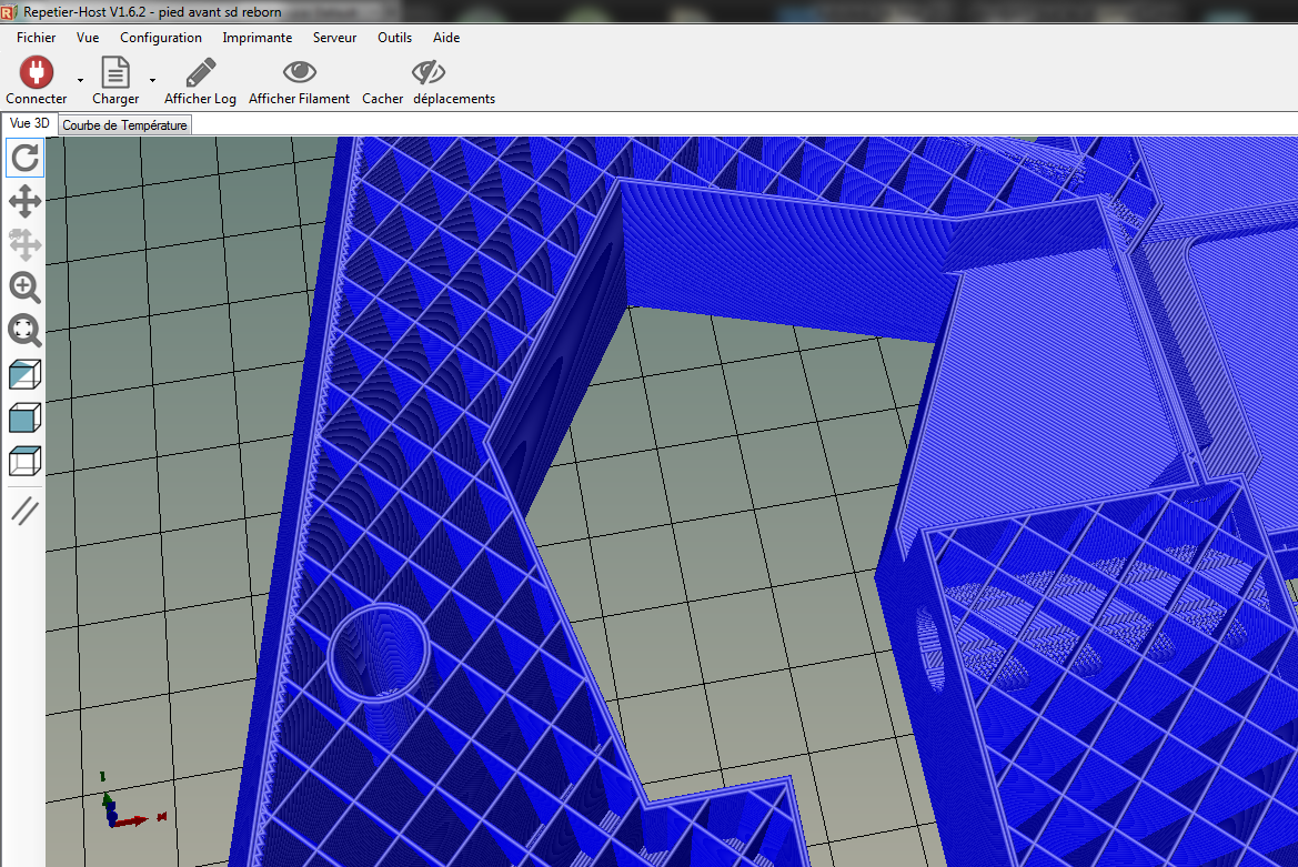

Kachidoki Posté(e) Décembre 30, 2016 Partager Posté(e) Décembre 30, 2016 Merci @stan42 pour cet excellent travail. J'aime beaucoup l'idée des renforts qui viennent se greffer sur la DE200. Je vais attaquer cette évolution la semaine prochaine. J'ai plusieurs questions : A priori le fichier PIED_avant_CARTE_SD_std_-_Object01_repaired.stl sur thingiverse semble avoir un souci au niveau du trou de la tige lisse. Penses-tu qu'il serait judicieux de coller/visser les 4 nouveaux pieds au deux pieds centraux d'origine afin d'apporter encore plus de rigidité à l'ensemble ? Lien vers le commentaire Partager sur d’autres sites More sharing options...

stan42 Posté(e) Décembre 30, 2016 Auteur Partager Posté(e) Décembre 30, 2016 (modifié) Il y a 3 heures, Kachidoki a dit : Merci @stan42 pour cet excellent travail. J'aime beaucoup l'idée des renforts qui viennent se greffer sur la DE200. Je vais attaquer cette évolution la semaine prochaine. J'ai plusieurs questions : A priori le fichier PIED_avant_CARTE_SD_std_-_Object01_repaired.stl sur thingiverse semble avoir un souci au niveau du trou de la tige lisse. Penses-tu qu'il serait judicieux de coller/visser les 4 nouveaux pieds au deux pieds centraux d'origine afin d'apporter encore plus de rigidité à l'ensemble ? Salut à toi, Un petit coup d'ébavureur dans les trous au besoin, je vais regarder si je peu modifier ce stl sans trop de contraintes. Une fois les tiges rentrées, sans vissage ni collage, personnellement je m'en suis vu pour le test de démontage, autrement dit, une fois montée, vous pourrez jouer au foot avec sans que rien ne bouge (surtout la version taille standard..... m'enfin, ne pas essayer hein ) . Cdlt. Stan P. Modifié (le) Décembre 30, 2016 par stan42 Lien vers le commentaire Partager sur d’autres sites More sharing options...
Kachidoki Posté(e) Décembre 30, 2016 Partager Posté(e) Décembre 30, 2016 Je veux bien te croire pour le démontage, mais avec ce que je vois, je pense que même au maillet ça ne passe pas au montage. Et à ce niveau ce n'est plus ébavurer qu'il faut faire mais repercer. Sauf que ça laisserait apparaître le vide du remplissage. M'enfin tu fais déjà un taf de fou, tu peux aussi te reposer en cette période de fêtes. Lien vers le commentaire Partager sur d’autres sites More sharing options...

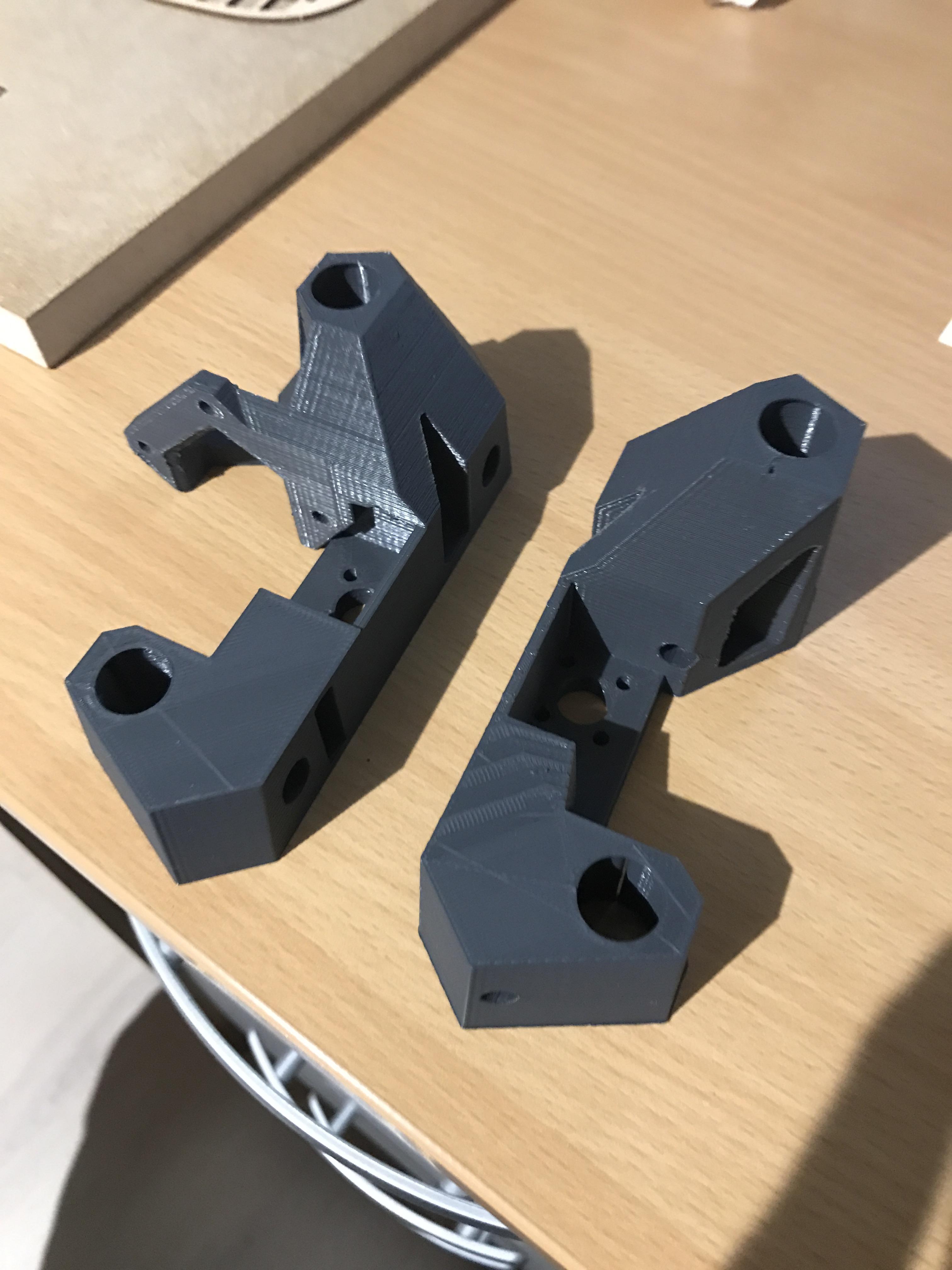

snowzz Posté(e) Janvier 1, 2017 Partager Posté(e) Janvier 1, 2017 Bonjour et bonne année à tous, J'ai 2 petites questions pour les support de chariot X pour ceux qui ont réalisé la modif: - Est-ce que les roulement sortent facilement des pièces d'origines? Ces ci étant déjà monté dans les supports de chariot X du kit par dagoma - Les KFL08 se montent uniquement si les support haut sont percé? J'ai le choix entre des tiges de 25 ou 30 et comme je souhaite mettre des KFL08 en haut des tiges afin que la tige soit bien guidé, j'ai un doute sur la compatibilité Merci pour votre aide Lien vers le commentaire Partager sur d’autres sites More sharing options...

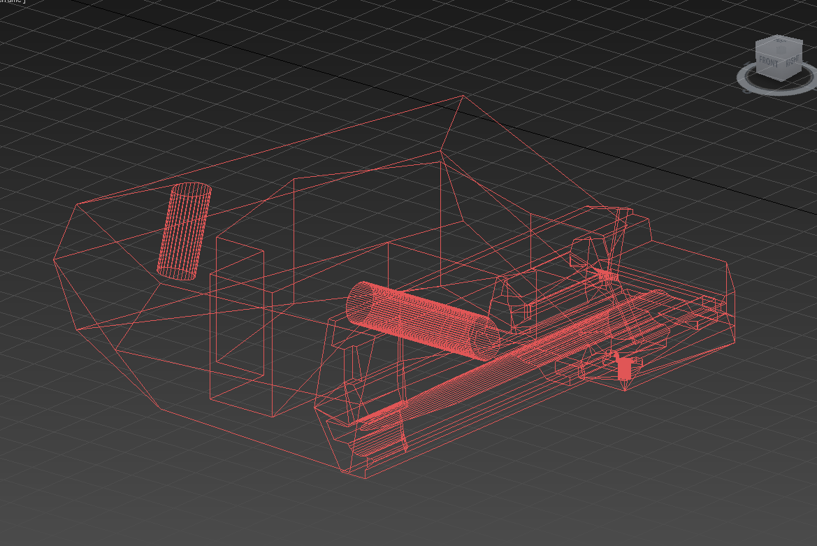

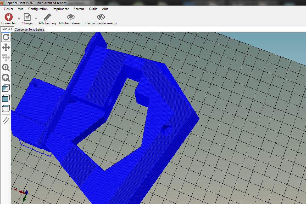

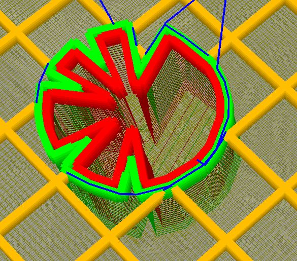

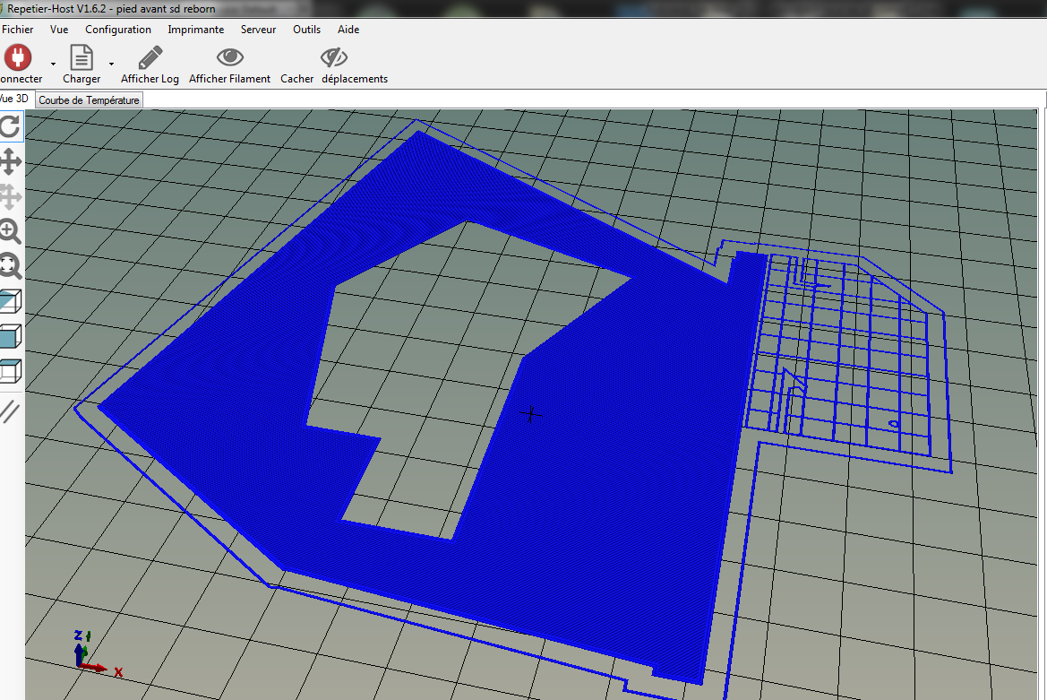

stan42 Posté(e) Janvier 1, 2017 Auteur Partager Posté(e) Janvier 1, 2017 Le 30/12/2016 at 17:55, Kachidoki a dit : Je veux bien te croire pour le démontage, mais avec ce que je vois, je pense que même au maillet ça ne passe pas au montage. Et à ce niveau ce n'est plus ébavurer qu'il faut faire mais repercer. Sauf que ça laisserait apparaître le vide du remplissage. M'enfin tu fais déjà un taf de fou, tu peux aussi te reposer en cette période de fêtes. Bonjour @Kachidoki, C'est souvent le soucis que je rencontre avec mon soft, à force de faire des modifications, sur des modifications ...(un peu comme un mauvais slice)... . Je vais tâcher de vous mettre cela au propre dans la journée. Bonne année 2017 . Stan P. Lien vers le commentaire Partager sur d’autres sites More sharing options...
stan42 Posté(e) Janvier 1, 2017 Auteur Partager Posté(e) Janvier 1, 2017 Je suis repartie de zéro pour cette pièce, navré pour le désagrément . Mise à jour de ladite sur thingiverse. Stan P. 1 Lien vers le commentaire Partager sur d’autres sites More sharing options...

Desloo Posté(e) Janvier 1, 2017 Partager Posté(e) Janvier 1, 2017 @snowzz Je n'ai pas demonté les roulements des anciennes pieces, j'en ai mis des nouveaux car j'avais deja perdu des billes. Ensuite, pas de kfl08 pour moi, j'ai pris des tiges trapezoidales plus petites. (j'ai merdé dans ma commande) et finalement, je ne suis pas decu. Elles sont nettement plus droite que les filetés d'origine et elles ne bougent presque pas sur le haut (apres quelques heures de réglages bien sur ...) Lien vers le commentaire Partager sur d’autres sites More sharing options...
snowzz Posté(e) Janvier 1, 2017 Partager Posté(e) Janvier 1, 2017 (modifié) Merci pour ton retour @Desloo . Je vais partir sur des 30cm + KFL08 du coup (puis au pire je les recouperais si ça me convient pas). Je vais en profiter pour passer sur des roulements de meilleur qualité au passage. Plus qu'a attendre du fil, car là je vais être a court a force d'imprimer non stop pour mon caisson Édit: Je vais me contenter des LM8UU finalement. 15€ 1 roulement SKF x6, ça fait un peu mal, et à mon niveau je suis pas sur d'y voir une grande différence Modifié (le) Janvier 1, 2017 par snowzz Lien vers le commentaire Partager sur d’autres sites More sharing options...

snowzz Posté(e) Janvier 15, 2017 Partager Posté(e) Janvier 15, 2017 (modifié) Tous les filaments sauf du flex en théorie. Il faut que les pieces soit rigide. J ai imprimé mon chariot les trapézoïdales aujourd hui. Montage week end prochain car je vais directement monter avec la triangulation qu'il faut que j'imprime Bientot des photos Modifié (le) Janvier 15, 2017 par snowzz Lien vers le commentaire Partager sur d’autres sites More sharing options...
snowzz Posté(e) Janvier 16, 2017 Partager Posté(e) Janvier 16, 2017 Les supports sont imprimés: CbD, Octofiber gris, 210°. ébavurage avec l'outil dagoma J'attend le week end prochain pour y monter en meme temps que les tètes de tiges hautes pour la triangulation (tige de 30cm). Je dois encore y imprimer Lien vers le commentaire Partager sur d’autres sites More sharing options...

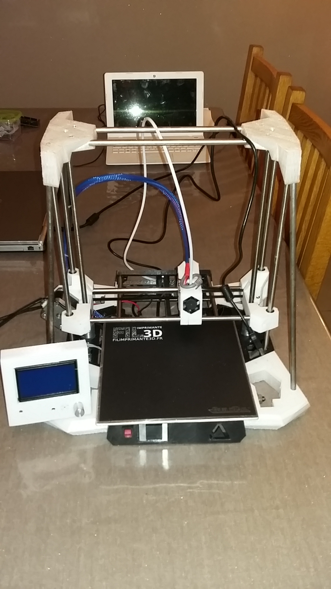

Morpheus Posté(e) Janvier 23, 2017 Partager Posté(e) Janvier 23, 2017 (modifié) Bonjour, Petite photo d'une easy customisé avec les renforts de stan. Les derniers modèles sur thingiverse ont été rectifier par stan suite aux retours qu'on a pu faire. Il traverse un mauvais moment en ce moment, on essaye de l'aider et de le réconforter comme on peut. Faite lui un petit coucou et du soutien cela devrait lui faire plaisir. Tout ce qui est blanc à été réimprimer en PETG, Cordialement Modifié (le) Janvier 24, 2017 par stan42 3 Lien vers le commentaire Partager sur d’autres sites More sharing options...
