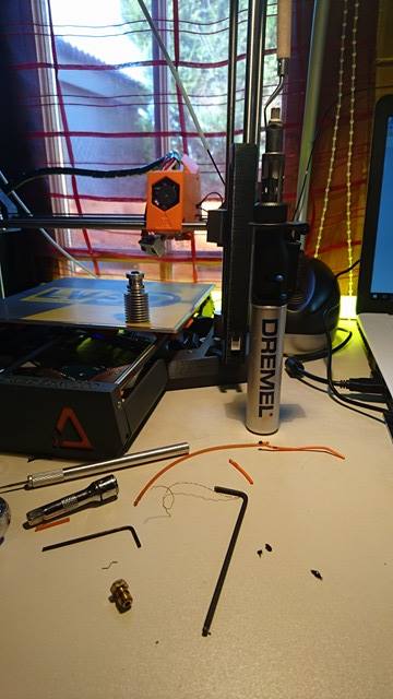

Gilles29 Posté(e) Décembre 8, 2016 Partager Posté(e) Décembre 8, 2016 Il y a 8 heures, Twiky a dit : I Est-ce normal que le bloc du bas de ma tête, ou il y a la buse puisse tourner jusqu'à brûler la coque orange? Ce jeu me parrait vraiment bizare depuis le début. Bonjour @Twiky si la tête tourne c'est que l'ensemble , buse /corps de chauffe / tube fileté , n'est pas correctement serré , il te faut reprendre le montage , ce qui passe par un démontage complet de la tête ... et un réassemblage à chaud . Lien vers le commentaire Partager sur d’autres sites More sharing options...
gisclace Posté(e) Décembre 8, 2016 Partager Posté(e) Décembre 8, 2016 Tu dois avoir au moins un ventilo qui tourne pendant toute l'impression, d'une part pour refroidir le pla, mais surtout pour refroidir le radiateur de ta tête, si la partie haute chauffe, ton pla s'y ramollie et ça provoque des bouchons. Donc, vérifies tes branchements, tu peux forcer la marche du ventilo en usb normalement (enfin avec ocotprint c'est possible) Lien vers le commentaire Partager sur d’autres sites More sharing options...
Duriel Posté(e) Décembre 8, 2016 Partager Posté(e) Décembre 8, 2016 (modifié) Bonjour @Twiky Et ton super revendeur LV3D il ne peut pas t'aider aussi? Modifié (le) Décembre 8, 2016 par Duriel Lien vers le commentaire Partager sur d’autres sites More sharing options...
bobotrax Posté(e) Décembre 8, 2016 Partager Posté(e) Décembre 8, 2016 Il y a 11 heures, Twiky a dit : Les ventilateurs fontionnent correctement suite au bon branchement, dans la vidéo rc tuto il inverse, sur le site dagoma dans la vidéos il branche les deux à la place du deuxième et dans le liens de la vidéo ils montrent comment faire le bon branchement, mon dieu! ^^ Maintenant tes ventilateurs fonctionnent correctement? Celui du radiateur ce met à donf à partir 50°C et se coupe si la température est inférieure à 50°C ? L'autre doit fonctionner de manière indépendante (normalement il ne sont pas branchés ensembles, j'ai pas bien compris au finale comment tu les as branchés) regarde le tuto de Dagoma à partir de la diapo 197. Il y a 11 heures, Twiky a dit : Est-ce normal que le bloc du bas de ma tête, ou il y a la buse puisse tourner jusqu'à brûler la coque orange? Ce jeu me parrait vraiment bizare depuis le début. Non ce n'est pas normal, quand tu dit que ça bouge, qu'est qui bouge? Juste le corps de chauffe? Ou l'ensemble de la tête (radiateur + corps de chauffe)? Si c'est juste le corps de chauffe, fait comme te dit Gilles29, si c'est l'ensemble il faut juste que tu ressert les deux vis qui maintienne la tête sur le chariot. Par contre si ta tête à tournée un moment sans le ventilateur du radiateur il est possible que le radiateur à bien chauffer et déformer le PLA de la tête (ça met arrivé suite à un pb de ventilation). Lien vers le commentaire Partager sur d’autres sites More sharing options...
Desloo Posté(e) Décembre 8, 2016 Partager Posté(e) Décembre 8, 2016 juste pour apporter une contribution. Le ventilo de devant doit souffler à partir de 50° de la tete et celui de derriere est dédié au refroidissement du PLA. Il faut que tu inverses tes branchements de ventilos. Ils ne sont pas connectés ensemble (c'etait l'ancienne facon avant le changement de firmware). Courage tu es presque ! Lien vers le commentaire Partager sur d’autres sites More sharing options...
Twiky Posté(e) Décembre 8, 2016 Auteur Partager Posté(e) Décembre 8, 2016 (modifié) Il y a 3 heures, gisclace a dit : Tu dois avoir au moins un ventilo qui tourne pendant toute l'impression, d'une part pour refroidir le pla, mais surtout pour refroidir le radiateur de ta tête, si la partie haute chauffe, ton pla s'y ramollie et ça provoque des bouchons. Donc, vérifies tes branchements, tu peux forcer la marche du ventilo en usb normalement (enfin avec ocotprint c'est possible) C'est tout bon au niveau des ventilos maintenant Il y a 1 heure, Duriel a dit : Bonjour @Twiky Et ton super revendeur LV3D il ne peut pas t'aider aussi? Hello, je l'ai appelé hier aprem, mais il avait l'air super occupé. Je me suis dis que je pouvais bien trouvé tout seul il y a 57 minutes, bobotrax a dit : Maintenant tes ventilateurs fonctionnent correctement? Celui du radiateur ce met à donf à partir 50°C et se coupe si la température est inférieure à 50°C ? L'autre doit fonctionner de manière indépendante (normalement il ne sont pas branchés ensembles, j'ai pas bien compris au finale comment tu les as branchés) regarde le tuto de Dagoma à partir de la diapo 197. Non ce n'est pas normal, quand tu dit que ça bouge, qu'est qui bouge? Juste le corps de chauffe? Ou l'ensemble de la tête (radiateur + corps de chauffe)? Si c'est juste le corps de chauffe, fait comme te dit Gilles29, si c'est l'ensemble il faut juste que tu ressert les deux vis qui maintienne la tête sur le chariot. Par contre si ta tête à tournée un moment sans le ventilateur du radiateur il est possible que le radiateur à bien chauffer et déformer le PLA de la tête (ça met arrivé suite à un pb de ventilation). Je viens de me lancer à démonter la tête, je comprend mieux le fonctionnement. Ma buse était salement bouchée, je remonte sa tranquil et test tout ça. Merci à tous Edit: Et merci à toi Desloo Modifié (le) Décembre 8, 2016 par Twiky Lien vers le commentaire Partager sur d’autres sites More sharing options...
