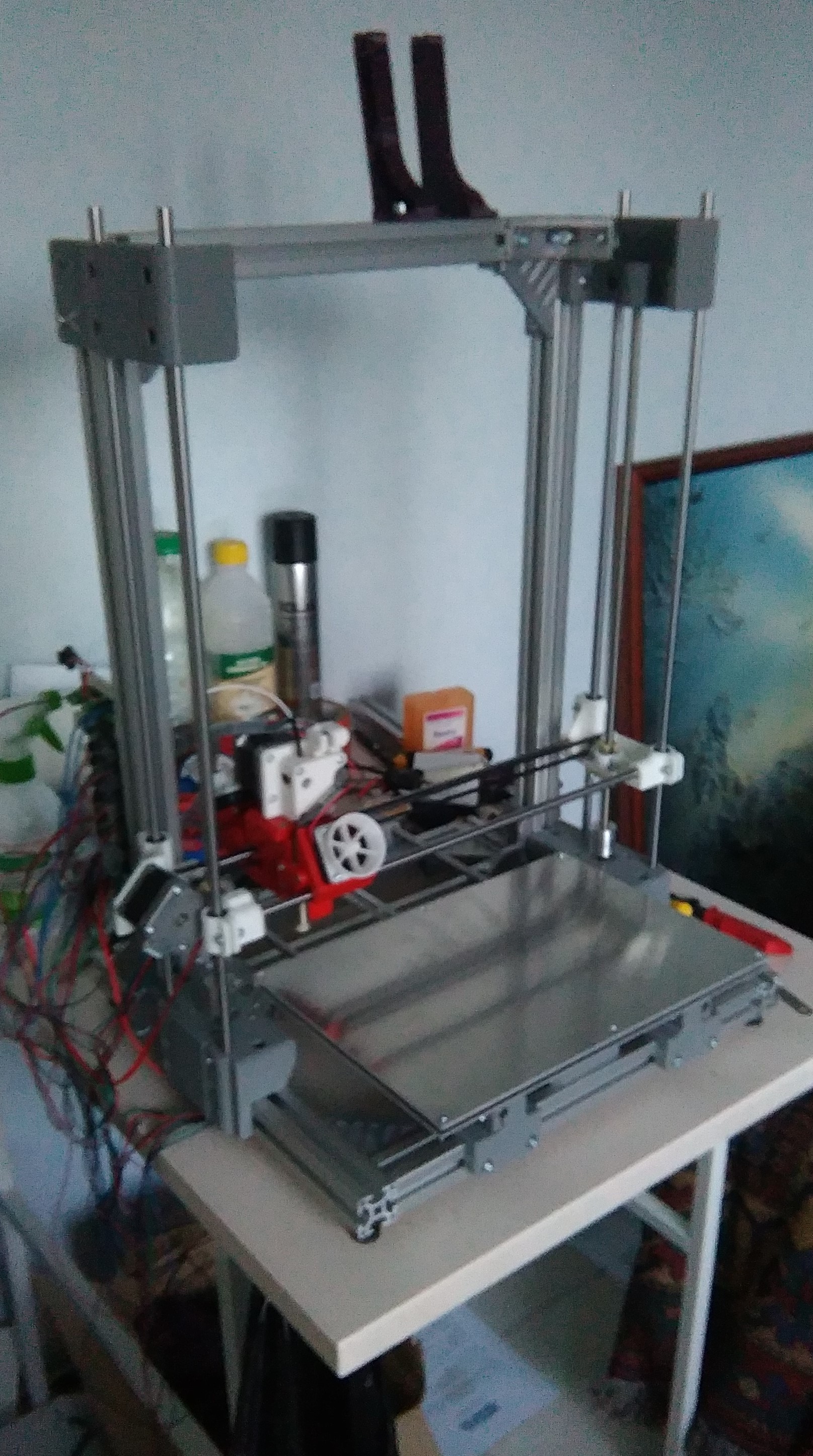

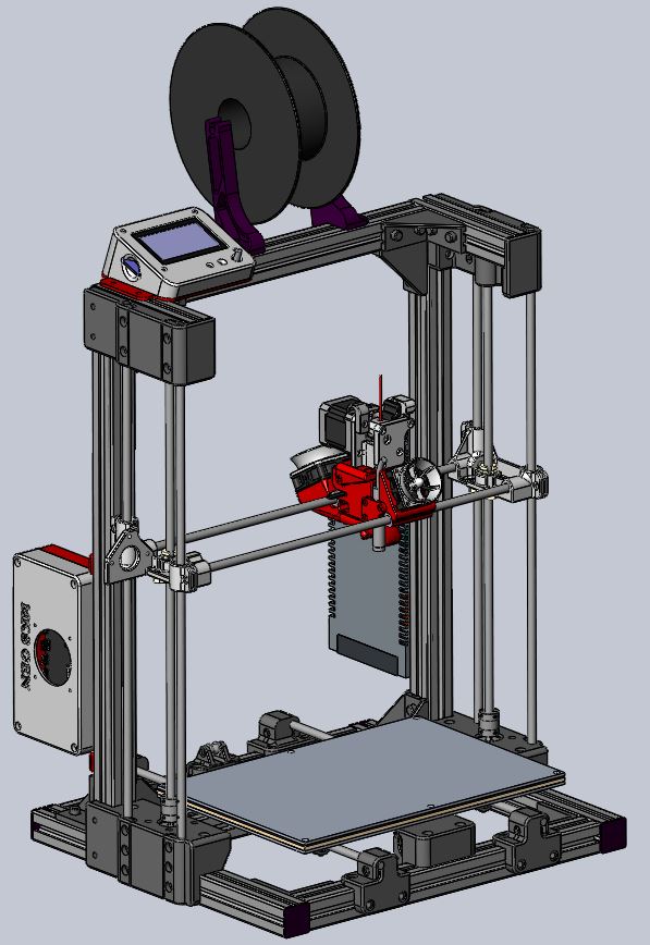

patoche45 Posté(e) Décembre 5, 2016 Partager Posté(e) Décembre 5, 2016 (modifié) Bonsoir, Suite à mon chariot porte-tête avec douille longue et mon direct drive , j'ai perdu 25 mm en X et 60 mm en Y. Dans un premier temps je voulais retrouver le volume d’impression d'origine, mais comme mon meuble support (ex HIFI) fait 430 de large et 380 de profondeur, j'ai agrandi le volume à 300mm en X, 200 en Y et 300 en Z. Pour renforcer le structure, j'ai intégré un châssis en profilés alu de 30x30 et adapté la plupart des pièces Voici à quoi elle devrais ressembler Je partagerais bien sur lorsque le montage sera validé Pat Modifié (le) Janvier 2, 2017 par gisclace 2 Lien vers le commentaire Partager sur d’autres sites More sharing options...
gisclace Posté(e) Décembre 5, 2016 Partager Posté(e) Décembre 5, 2016 Sympa j'ai hâte de voir le résultat. Tu devrais peut être rajouter une triangulation sur les montants de Z et un guide en haut pour la tige. Lien vers le commentaire Partager sur d’autres sites More sharing options...

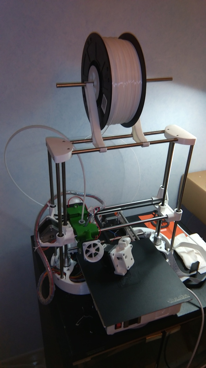

oracid Posté(e) Décembre 6, 2016 Partager Posté(e) Décembre 6, 2016 Est ce le fait de mettre la bobine en haut n'augmenterait pas les oscillations de l'ensemble ? Lien vers le commentaire Partager sur d’autres sites More sharing options...
patoche45 Posté(e) Décembre 6, 2016 Auteur Partager Posté(e) Décembre 6, 2016 Bonjour, @gisclace, Les montant sont en 30x30 avec des équerres de 60x60 et les tiges de guidage seront en acier trempé, il sera toujours possible de faire découper au jet d'eau une tôle arrière et des angles aux pieds lorsque je ferais faire mon plateau et sont support Pour les tiges filetées, elles seront plus longue et un logement (sans roulement) est prévu dans les supports haut @oracid, Depuis quelque temps, j'ai mis la bobine en haut dans ma config actuelle et je ne semble pas y avoir plus de déformation, il faut dire aussi que je n'imprime pas des pièces de plus de 120 mm de haut !! La machine sera montée sur pieds antivibratoires et il y aura des coquilles de maintien de fixé sur le meuble pour éviter la chute de la machine !! Il me reste à décider si je garde le carte Melzi, qui va très bien, ou je passe avec une MKS ou arduino + RAMPS lorsque passerais avec un plateau chauffant Pat Lien vers le commentaire Partager sur d’autres sites More sharing options...

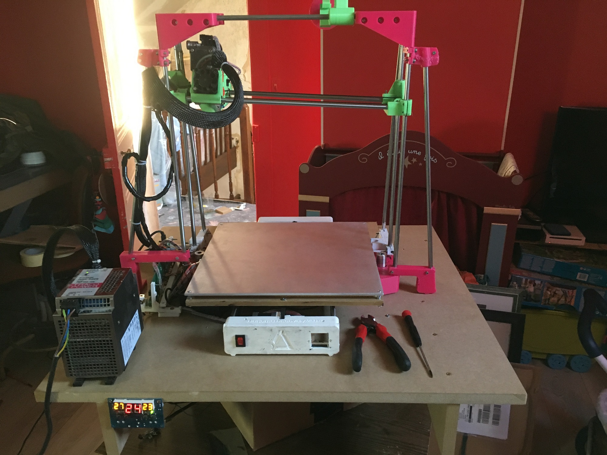

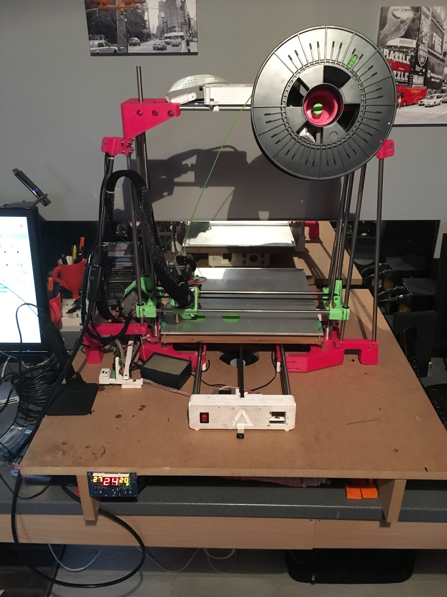

bouillant Posté(e) Décembre 10, 2016 Partager Posté(e) Décembre 10, 2016 Merci Patoche, Désolé pour la réponse tardive à tes modifications mais j'ai été fort occupé à d'autres taches. Voici le proto terminé (presque, j'attends mes tiges trapézoïdales) mais tout est fonctionnel et testé (avec les anciennes tiges filetées): - Carte MELZI sortie de dessous pour retrouver un emplacement plus frais sur le côté - Élargissement de la surface imprimable : désormais 300x300x330 réels. - Fixation sur plateau bois avec ventilation sur silent-blocs sous le plateau (thermostat en face avant, plateau chauffant 16h à 120° = maintien à 23°c sous le plateau) --> super !!! déclenchement à 28°C, arrêt à 23°C, environ 30 secondes pour perdre ces 5°C.( environ 30 secondes de marche toutes les 3 ou 4 minutes) - Supports de plateau imprimés en ABS + sécurisation des attaches. - plateau alu 4mm épaisseur rectifié. - Plateau chauffant 24V + 3 épaisseurs de liège. - Montage de la tête double ventilation de Patoche - 1 ventilo pour refroidissement corps chauffe toujours en service, 1 ventilo piloté par mon RaspBerry et Octoprint suivant la matière utilisée. - Montage de l'extrudeur TITAN sur la tête et réglages. - Montage d'une tête Volcano - Alimentation plateau chauffant 24-200W et cartouche de chauffe en 24V-40W --> montée très rapide en T° pour les 2. - Le12v reste uniquement pour la carte et le thermostat ventilo sous plateau. - Roulement plastiques en remplacement des aciers --> plus de bruit et un glissement parfait. - Mise à jour du firmware de la carte pour prendre en compte ces nouvelles dimensions et réglages. A faire ensuite : - Monter mes tendeurs de courroies (plus facile à régler) --> imprimés mais non montés. - .... on verra.... 1 Lien vers le commentaire Partager sur d’autres sites More sharing options...
Desloo Posté(e) Décembre 10, 2016 Partager Posté(e) Décembre 10, 2016 Il est très beau ce petit théatre "Il était une fois" Sympa le résultat. Lien vers le commentaire Partager sur d’autres sites More sharing options...
bouillant Posté(e) Décembre 10, 2016 Partager Posté(e) Décembre 10, 2016 Il est à mes filles. Un lot gagné il y a 2 ans à un concours local. Très joli c'est vrai et bien fini. Lien vers le commentaire Partager sur d’autres sites More sharing options...
patoche45 Posté(e) Décembre 10, 2016 Auteur Partager Posté(e) Décembre 10, 2016 bonsoir @bouillant Les impressions des supports de base se sont bien passé ? je pense que tu as raison de fixer la machine, l'autre jour, je me suis planter la spatule dans la main en décollant une pièce ! Comme j'avais du rouge de chargé sur la machine, j'ai imprimé la tête et c'est une fini que je me suis souvenu qu'il y avait un problème de montage de la courroie donc à refaire !! J'ai refait le montage avec des ancrages de courroies reglables avec fixation par une vis M3 et la courroie repliée et accrochée sur elle même tu as quoi comme plateau chauffant ? je pense en installer un à l'avenir je viens de changer de PC, il faut que je réinstalle Cura pour faire mes impressions. Pat Lien vers le commentaire Partager sur d’autres sites More sharing options...
bouillant Posté(e) Décembre 31, 2016 Partager Posté(e) Décembre 31, 2016 Bonjour a tous, Voilà, l'imprimante est terminée. montage ce matin des tiges trapézoidales et première impressions après réglages. Tout est OK, merci à Patoche pour ces créations. volume impression 300x300x330 réels 2 print ABS ce matin en grand format (280 x 50 x 50). Avec le plateau chauffant, la tête Volcano et buse de 0.8 : TOP ! Pas de décollage, couches parfaites, impression en 90mm/s. Les pièces sur la photo sont en pla : impression 205]c, plateau 60], vitesse 110mm/s, buse 0.4, couches de 0.1, flow 100% (passé 1 heure à affiner le débit). les ronds sont parfaits, les couches bien collées et pas de déformations. Comme quoi, cette imprimante est très bonne une fois quelques modifs apportées mais pas plus qu'a ma Prusa. Joyeuse année à tous, bonnes impressions 2017 2 Lien vers le commentaire Partager sur d’autres sites More sharing options...

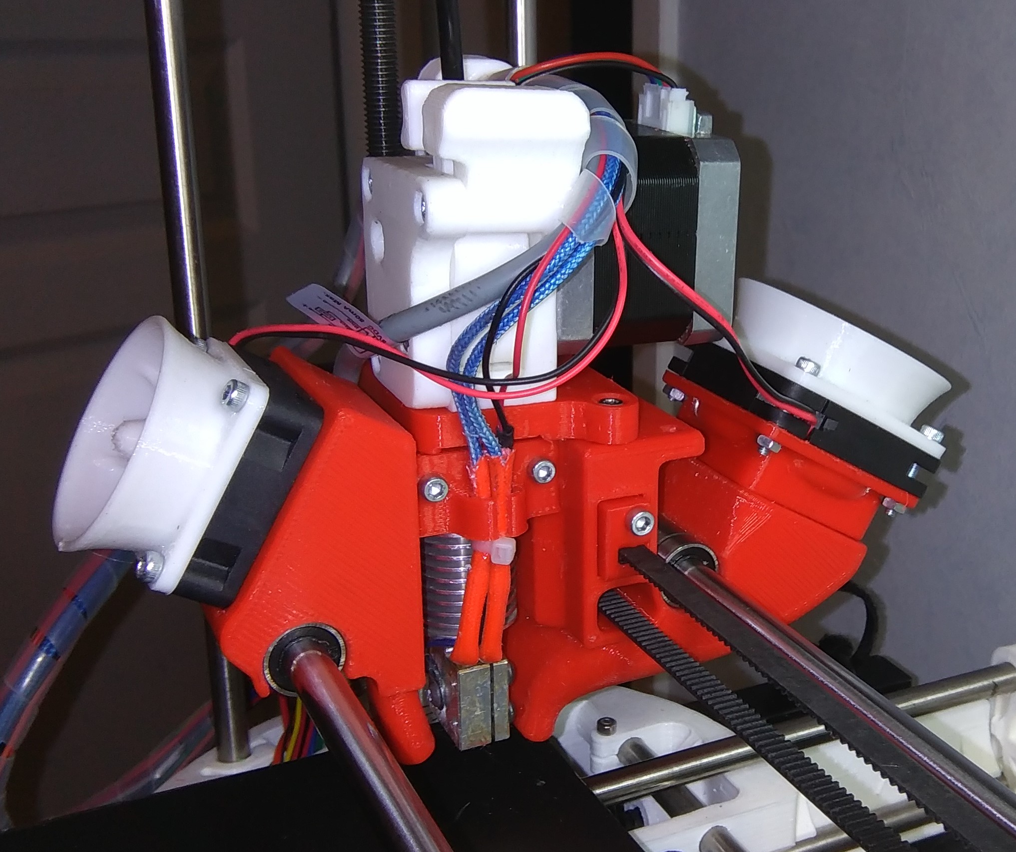

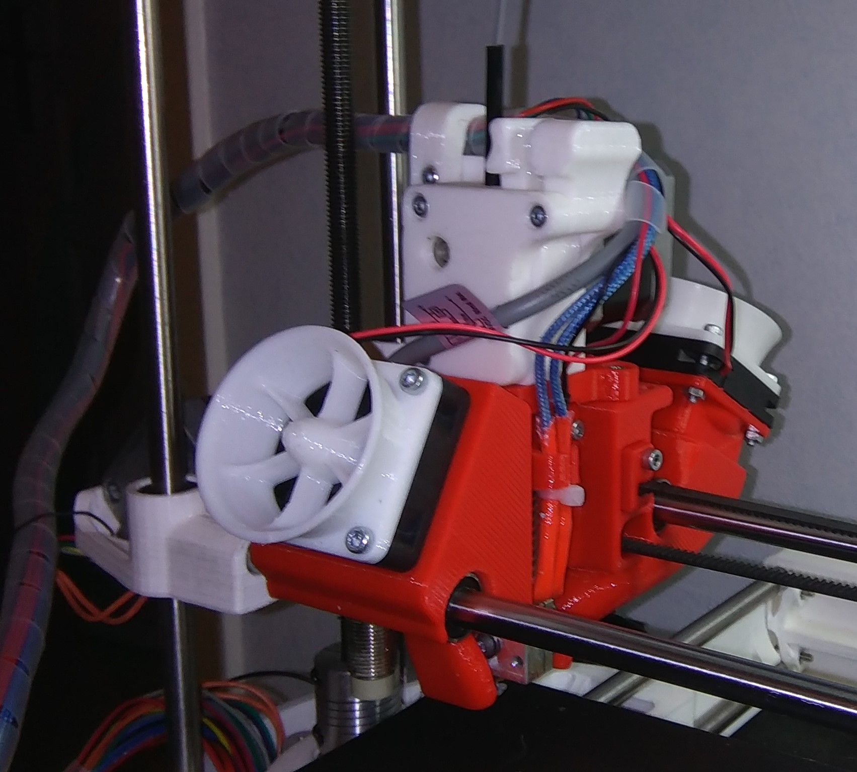

patoche45 Posté(e) Janvier 22, 2017 Auteur Partager Posté(e) Janvier 22, 2017 Bonsoir, J'ai imprimé et monté ma tête 4.1 avec les douilles longues et ventilateur de 40 pour la buse et le 50 (25m3/H) pour le refroidissement avant et arrière de l'impression Les premiers essais sont encourageant. Le montage de la courroie avec le tendeur est bien pratique. je vais reprendre le ce principe pour le plateau Cette tête est faite pour une buse Vulcano, je suis en cours de faire une version pour une buse standard Pat 4 Lien vers le commentaire Partager sur d’autres sites More sharing options...

patoche45 Posté(e) Février 26, 2017 Auteur Partager Posté(e) Février 26, 2017 Bonsoir, J'ai un peu modifié et complété mon étude : fixations des rails Y, une boite pour la MKSGEN sur le coté gauche, une boite sur le haut pour l'afficheur, fixation sur le coté droit de l'alim 12V 30Amps, ... J'ai assemblé le chassis en profilés alu de 30, le matériel arrive te les impressions vont commencer Pat Lien vers le commentaire Partager sur d’autres sites More sharing options...

patoche45 Posté(e) Avril 24, 2017 Auteur Partager Posté(e) Avril 24, 2017 Bonsoir, En fait, je ne sais plus. Au début je voulais simplement faire un cadre de base autour de la machine avec 2 montants avec une reprise sur la structure de la machine Puis j'ai supprimé les barres horizontales du haut pour les remplacer par un profilé, puis ... Cela devient un mixe dagoma-prusa !! Sinon la structure est très rigide avec des petits pieds caoutchouc réglables pour une bonnes assise pour moi, c'est le début la partie la plus difficile : le Soft !!! et la mise au point ! Pat Lien vers le commentaire Partager sur d’autres sites More sharing options...
