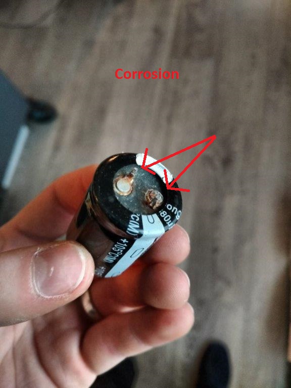

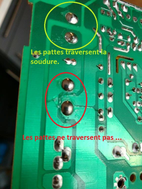

Mysterick Posté(e) Décembre 9, 2016 Auteur Partager Posté(e) Décembre 9, 2016 (modifié) Bon, j'ai reçu ma BW et j'ai terminé la partie mécanique sans aucun soucis, pas de pièce manquante jusqu'à maintenant, je touche du bois. Cependant, AVIS A TOUS CEUX QUI VONT RECEVOIR LEUR BlackWidow : JE VOUS DÉCONSEILLE FORTEMENT D'UTILISER L'ALIMENTATION 24v 20A FOURNIE ... Comme dit plus haut j'ai démonté la mienne pour voir ce qu'il y avait à l'intérieur ... Pour info : La mienne date de 2011 (voir le scellé jaune). Au menu : Résistances très mal soudées, avec des pattes qui touchent d'autres composants électriques métalliques (court circuits) Un condensateur à moitié soudé : une patte soudée, l'autre non soudée, des parties rouillées sur les pattes du condensateur. Pour vous dire comme j'ai halluciné, je le faisais basculer en le poussant avec mon doigt, il se soulevait de 5mm. On peut voir que les pattes ne traversaient pas la soudure, j'ai réussi à le dé-souder juste en tirant légèrement dessus et il est venu sans poser de question ... Personnellement, je suis content de l'avoir ouverte et de pas l'avoir mise sous tension pour le moment. Je vais refaire les soudures correctement et tout contrôler avant de faire quoi que ce soit avec. Je vous conseille d'en faire de même si vous vous en sentez capable. Sinon, vous prenez des risques, mais surtout vous prenez vos responsabilités, j'ai jugé utile de vous avertir. La suite à venir. Modifié (le) Décembre 9, 2016 par Mysterick Orthographe Lien vers le commentaire Partager sur d’autres sites More sharing options...

vyx Posté(e) Décembre 9, 2016 Partager Posté(e) Décembre 9, 2016 pas terrible tout ça, ça du être très mal stocké, pour le condo on dirait presque que qu'il est déjà cramé . Je vois ou ça va venir ça, plus qu'a trouver une nouvelle alim si la mienne est comme ça ! Lien vers le commentaire Partager sur d’autres sites More sharing options...
