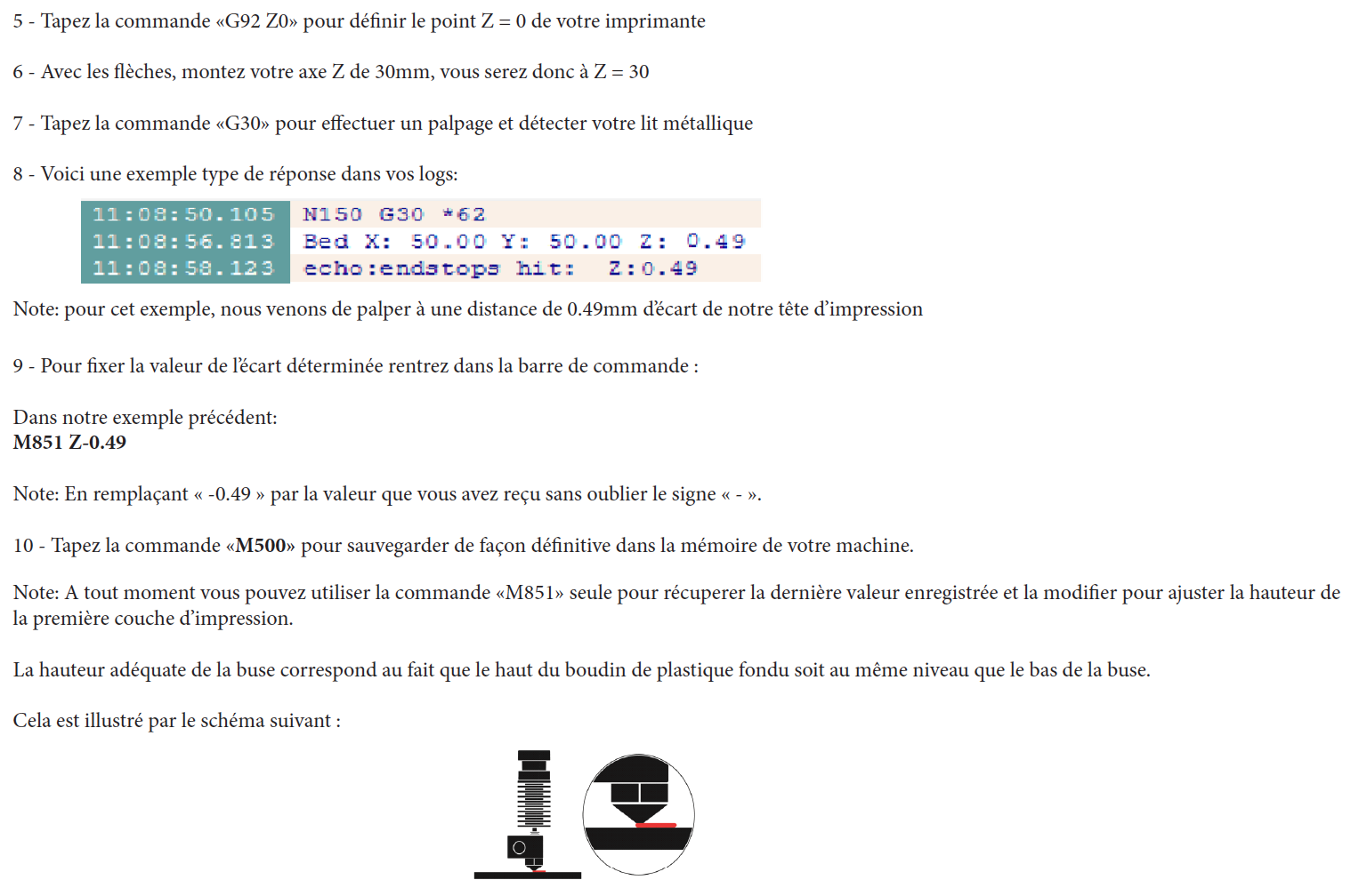

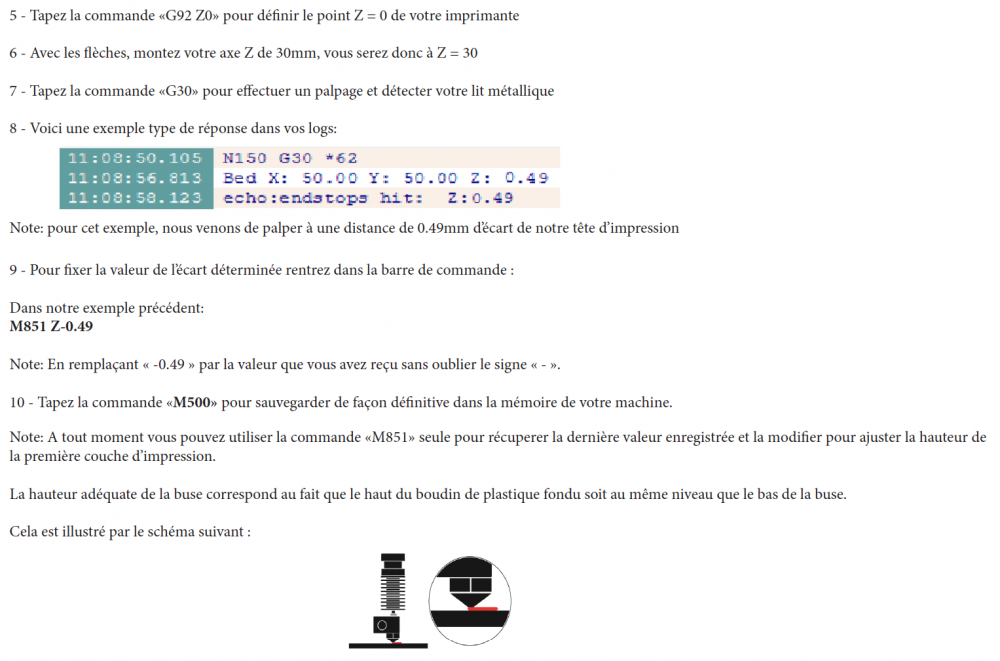

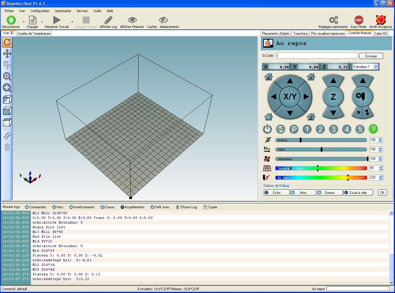

picou Posté(e) Juin 5, 2016 Auteur Partager Posté(e) Juin 5, 2016 Je viens de regarder dans Marlin la ligne dont tu me parle et j'ai ca: // these are the offsets to the probe relative to the extruder tip (Hotend - Probe) #define X_PROBE_OFFSET_FROM_EXTRUDER 0 #define Y_PROBE_OFFSET_FROM_EXTRUDER 21 #define Z_PROBE_OFFSET_FROM_EXTRUDER 0 //M851 Z-"..." to change and save with M500. J'utilise Repetier pour régler le Z: Après la commande G30, l'auto level me donne le Z à 0.12 mm J'utilise cette méthode pour régler le Z: Lien vers le commentaire Partager sur d’autres sites More sharing options...
picou Posté(e) Juin 5, 2016 Auteur Partager Posté(e) Juin 5, 2016 il faut régler la hauteur de la buse à combien ? Lien vers le commentaire Partager sur d’autres sites More sharing options...

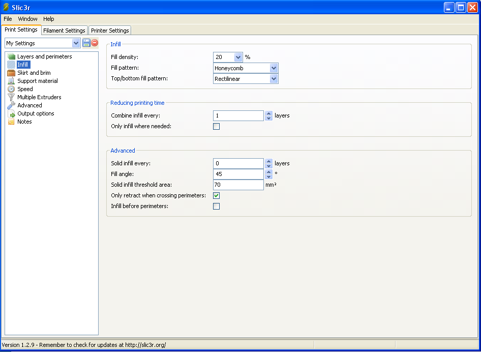

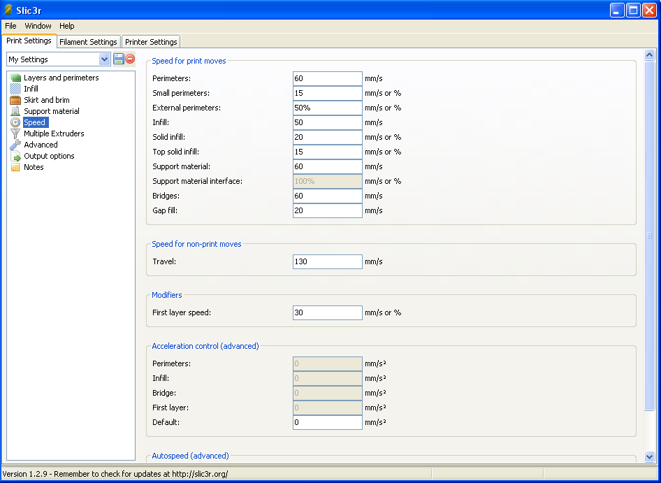

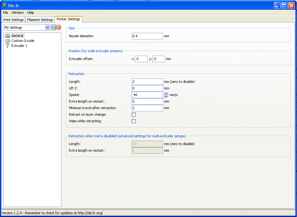

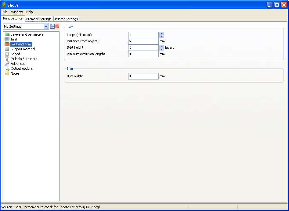

picou Posté(e) Juin 5, 2016 Auteur Partager Posté(e) Juin 5, 2016 Voilà des captures des réglages dans le "Slic3r": Lien vers le commentaire Partager sur d’autres sites More sharing options...
J-Max.fr Posté(e) Juin 5, 2016 Partager Posté(e) Juin 5, 2016 Bonjour, le ventilateur qui refroidit la hotend doit être branché sur le 12v en continu, idéalement sur l'alimentation générale. C'est indispensable. Avec une buse de 0.4mm tu ne peux pas demander une (première) couche de 0.4mm : la hauteur de couche maximale de doit pas être supérieure à 80% du diamètre de ta buse. Pour une buse de 0.4mm = 0.4 * 80% = 0.32mm maximum. Si tu es au dessus de cette valeur, même avec une machine réglée parfaitement, il n'y a pas assez de matière en contact pour produire une bonne adhérence. Je ne suis pas trop d'accord avec le "first layer à 200%" Chez moi il est à 100%. Une valeur supérieure peut probablement aider, mais sans doute pas dans ces proportions. ++JM Lien vers le commentaire Partager sur d’autres sites More sharing options...

picou Posté(e) Juin 5, 2016 Auteur Partager Posté(e) Juin 5, 2016 je viens de re régler la position du capteur inductif à 0.5 mm plus haut que la buse, mais quand je règle le Z en auto level, repetier me met la buse à 2.21 mm et quand je lance la commande G30 la buse ce met automatiquement à 2.21 mm. Vous avez mis votre capteur inductif à quelle hauteur de la buse ? Lien vers le commentaire Partager sur d’autres sites More sharing options...
