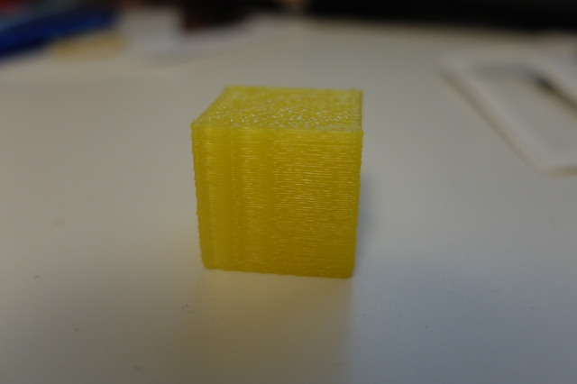

Rene Posté(e) Décembre 7, 2016 Partager Posté(e) Décembre 7, 2016 Bonsoir, Je viens de faire ma première impression ! J'ai fait le cube de 20mm. Pas trop mal je trouve pour une première, malgré une vague qui se dessine plutot dans l axe y, mais je crois qu'il faut que je tende plus la courroie. Voici la photo ! Question : Après une impression, que faut-il faire avant d'éteindre l'imprimante ? Retirer le filament ? Attendre que le refroidissement le l'ensemble ? Lien vers le commentaire Partager sur d’autres sites More sharing options...
Thomas31290 Posté(e) Décembre 7, 2016 Partager Posté(e) Décembre 7, 2016 Bonsoir, Je viens de faire ma première impression ! J'ai fait le cube de 20mm. Pas trop mal je trouve pour une première, malgré une vague qui se dessine plutot dans l axe y, mais je crois qu'il faut que je tende plus la courroie. Voici la photo ! Question : Après une impression, que faut-il faire avant d'éteindre l'imprimante ? Retirer le filament ? Attendre que le refroidissement le l'ensemble ?Hello,Moi je retire le filament tant que c'est chaud puis je laisse refroidir avant d'éteindre.Pourquoi retirer le filament ? J'ai fait la désagréable expérience de le laisser, puis derrière in longue période d'inactivité avec l'imprimante , et quand j'ai voulu la rebrancher c'était du béton a l'intérieur de la buse, irrécupérable même au décapeur thermique.... j'en revenais pas , jai changé l'hexagon et la buse .Pourquoi attendre le refroidissement avant d'éteindre ? T'a un ventilateur qui tourne pour refroidir les ailettes de ton hexagon (je me trompe ?) il aide à dissipée la chaleur. Tu coupe le courant, tu coupe le ventilateur, mais la chaleur elle reste et pourrais dégrader l'équipement.Envoyé de mon iPhone en utilisant Tapatalk Lien vers le commentaire Partager sur d’autres sites More sharing options...
