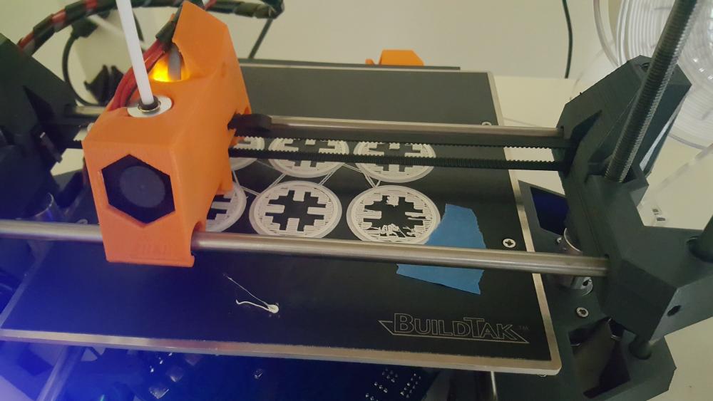

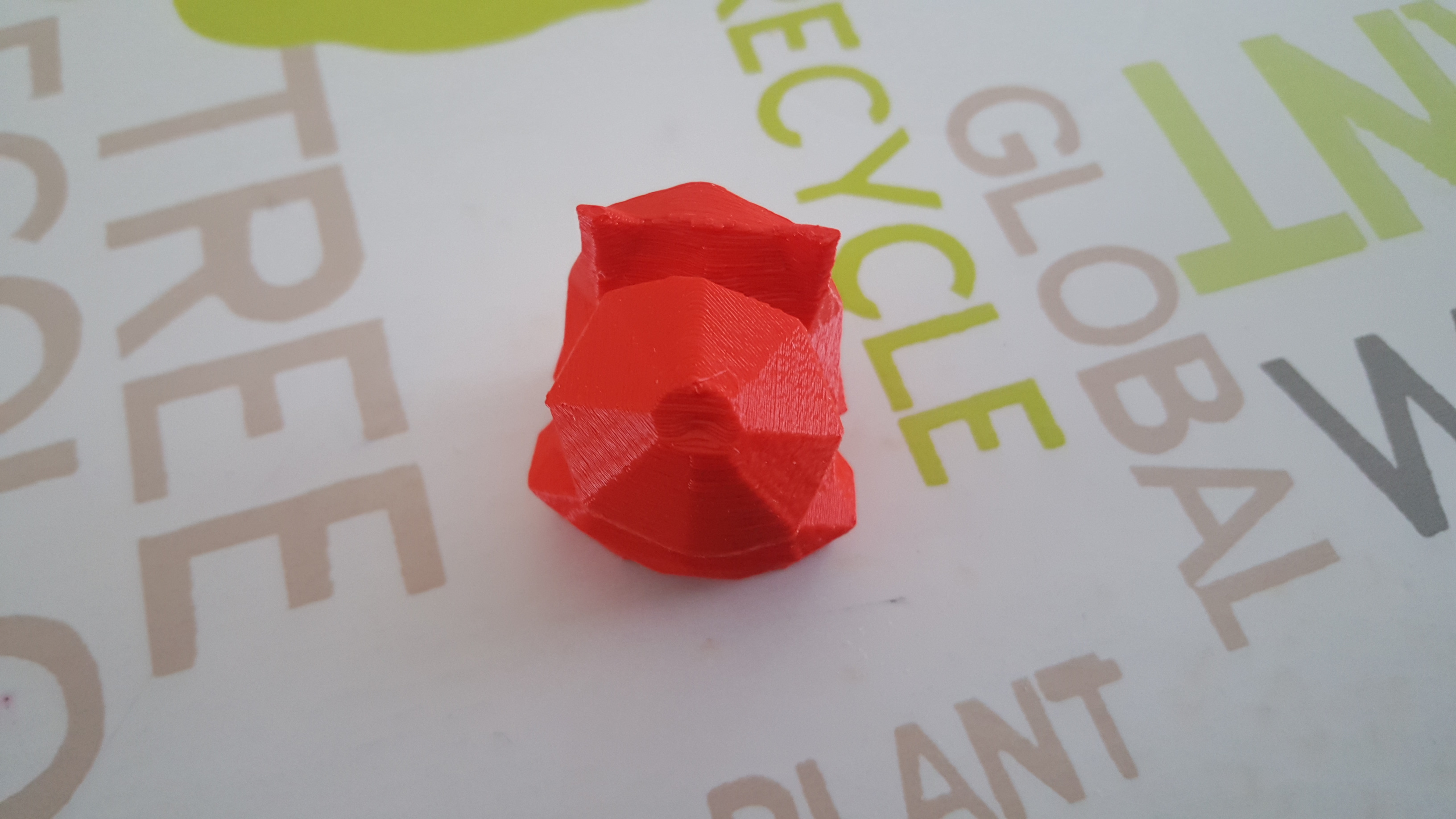

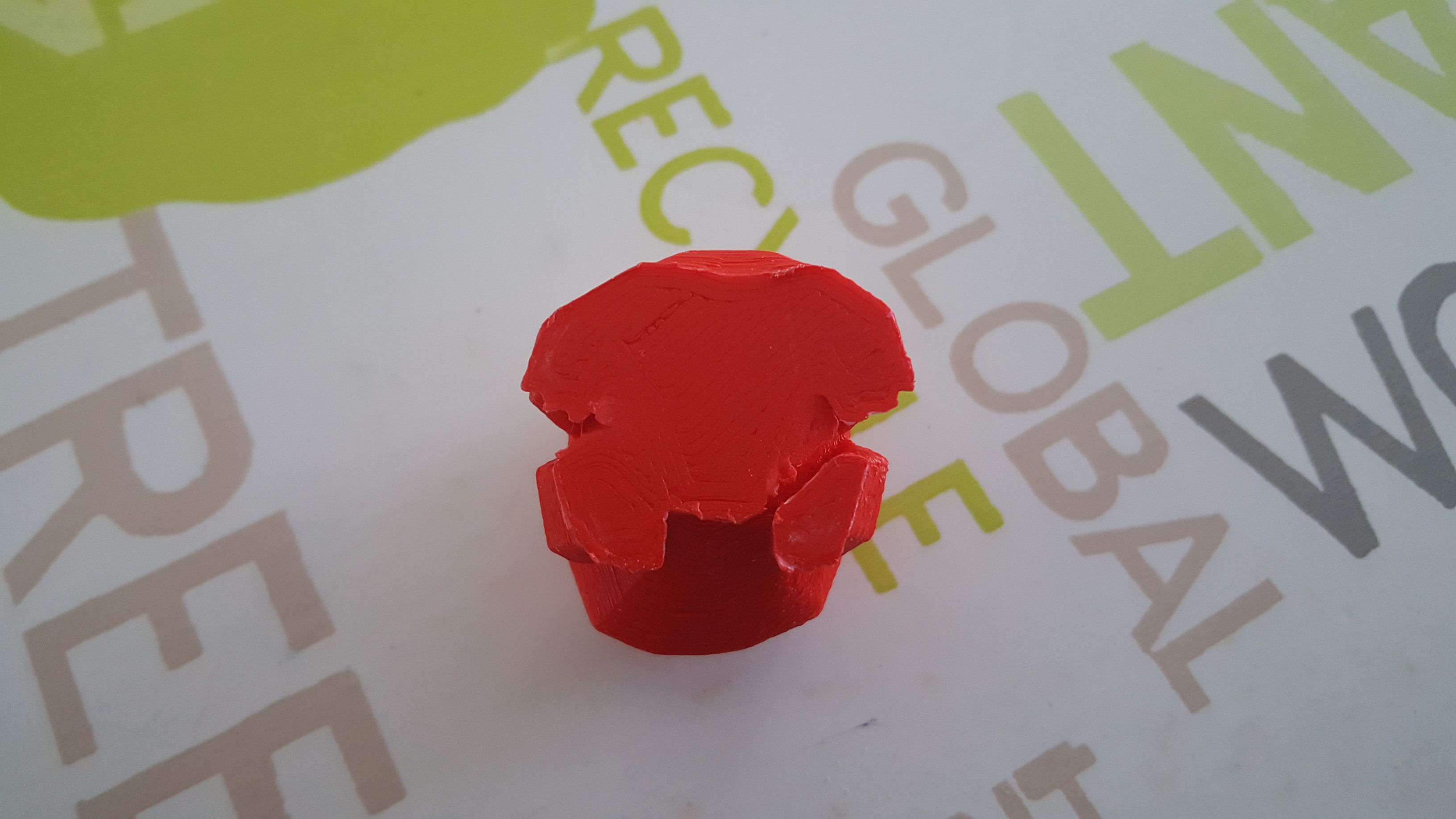

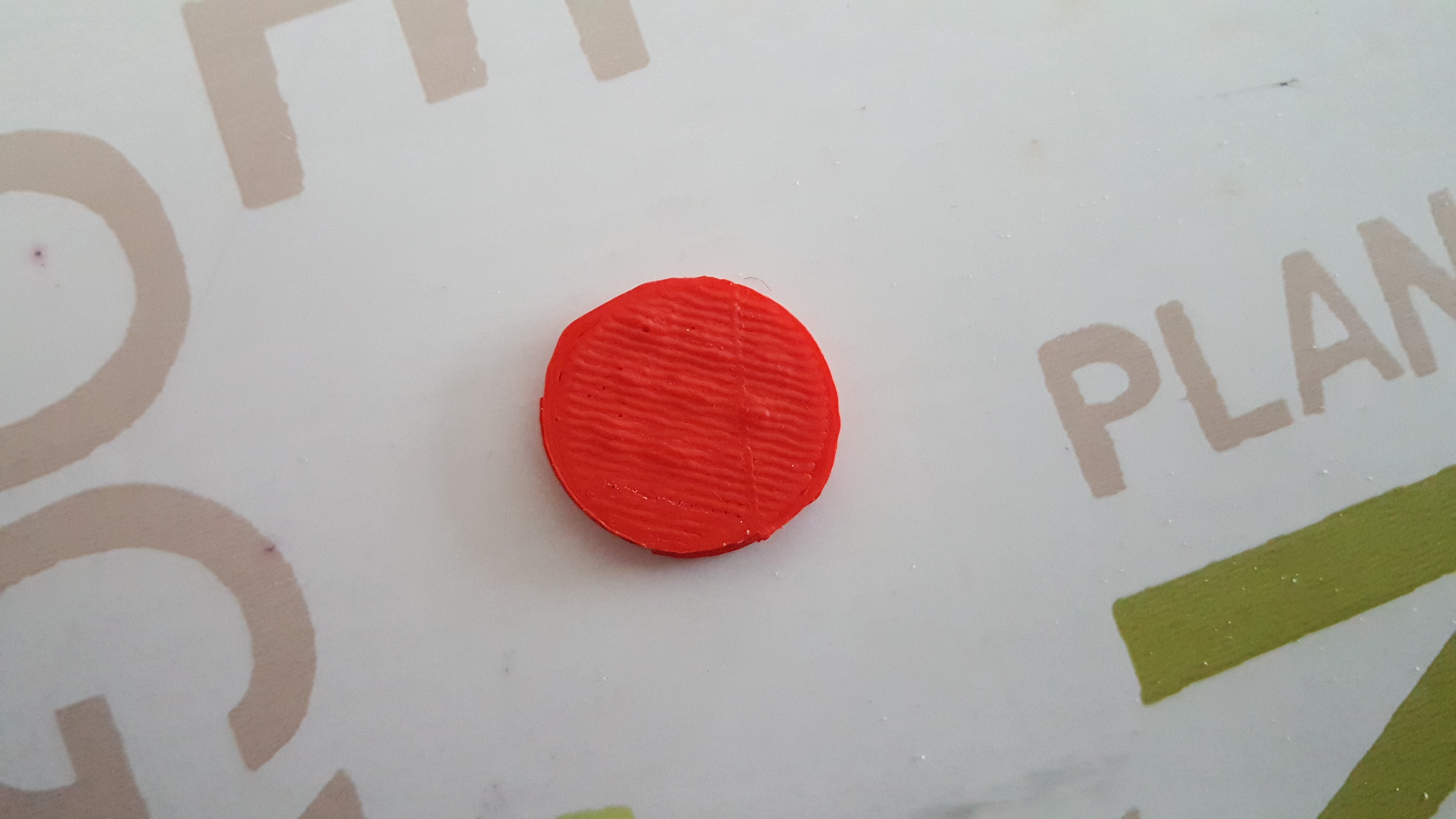

Bonjour les makers,
Dans la suite de mon poste, après mes carrés rectangulaires, j'ai le plaisir de vous présenter les ronds, pas ronds :emoji-E412:
Ci-joint les photos d'un disque de R20x0,2 et d'un petit balbuzard qui se retrouve avec le cul déformé ;)
J'ai vérifié le moteur X (sait-on jamais) et il me manque une vis de serrage sur la roue dentée (pas sur le méplat, mais sur l'axe arrondi). Serait-ce la source de mon problème ?!
Je commence ne plus rien comprendre, surtout que tout allait bien avant...

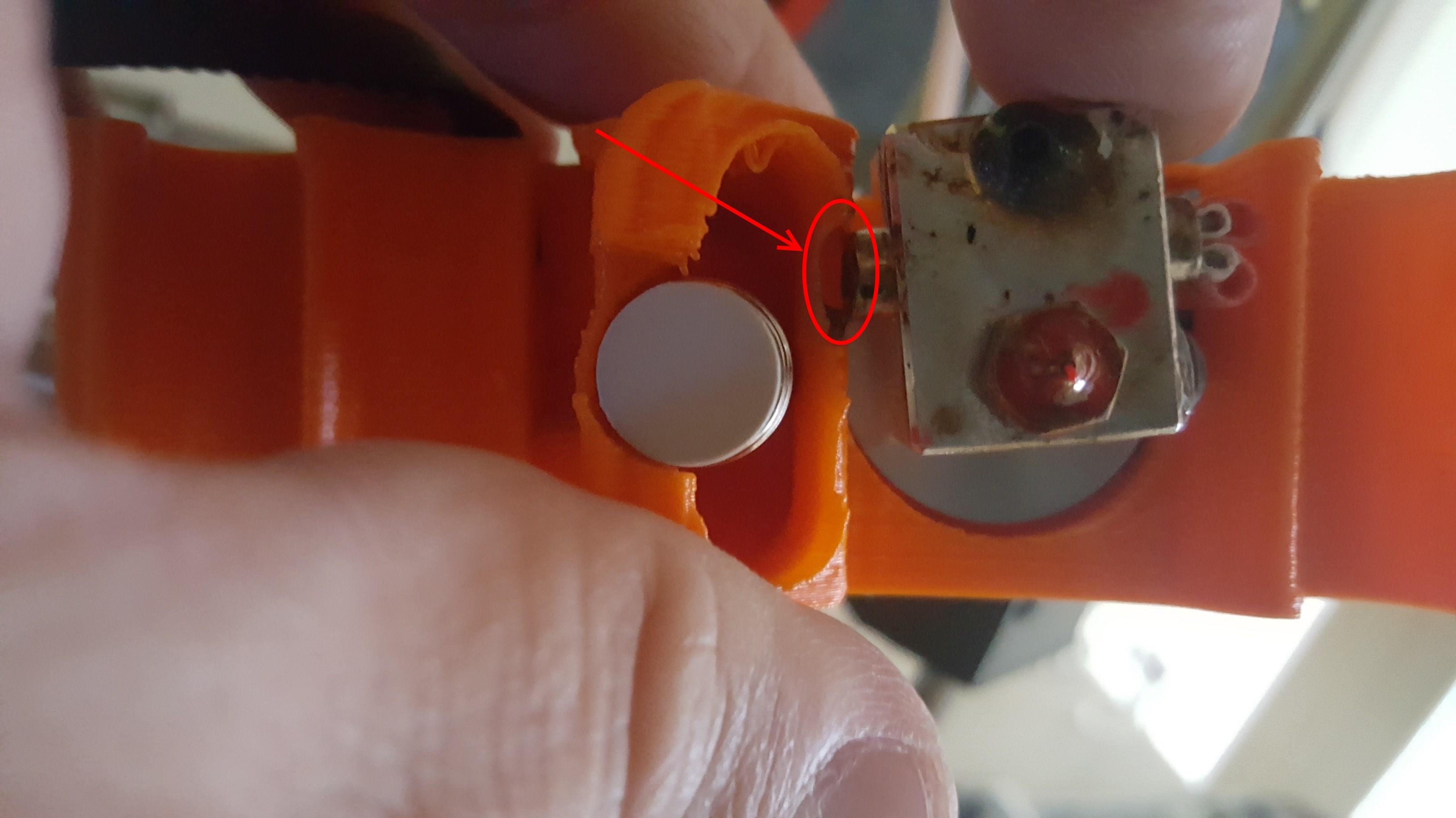

Impression via astroprint, donc USB, et ce depuis le début. Concernant les courroies, elles semblent bien tendues.

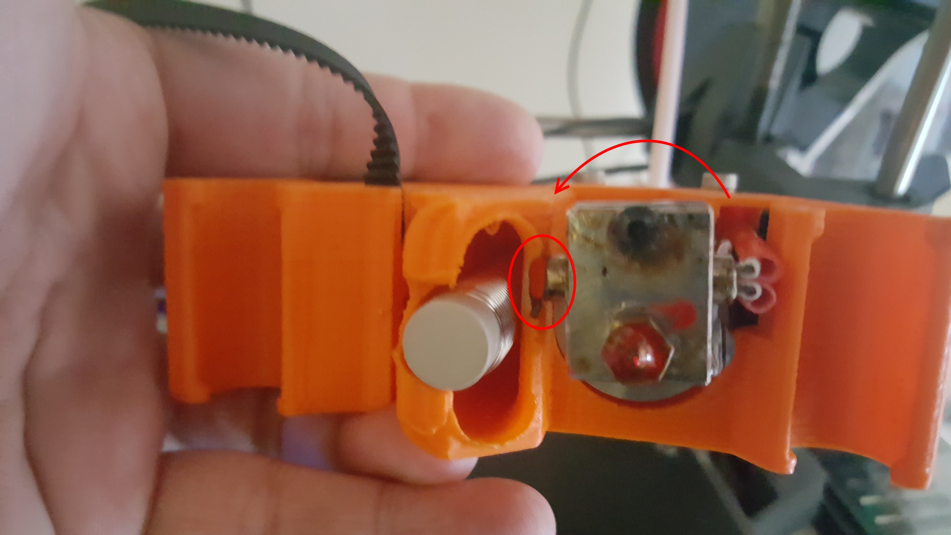

Je viens de regarder côté tête d'impression et je viens de voir que la buse tourne ou bouge sur son axe (voir la vidéo) et donc à touché le carter de la tête (on voit sur les photos la partie fondue à cause de la chaleur). Je ne sais pas si ça peut être la cause (je pense que non puisqu'on reste sur l'axe).

Hello @krug3r,
Sur la première photo, cela me fait penser à un offset trop haut. Car on voit fort les 'fils' alors qu'ils devraient plutôt être fusionnés ensemble avec l'écrasement. Quand l'offset est trop haut, cela donne aussi un contour irrégulier car le fil 'glisse' au moment du dépôt.
Pour le reste, je ne vois pas trop. Mais ne dit-on pas 'un problème après l'autre?' :)
Lien vers le commentaire
Partager sur d’autres sites
Clairement je penche aussi pour les courroies ou un lag Astroprint.
Pour ton offset, on pourra pas te donner de valeur, certains vont avoir -0.6 d'autre -1.4 etc. La valeur de l'offset dépend de la position de ton palpeur, en fait quand ton palpeur détecte le plateau, l'offset c'est la valeur entre le plateau et le palpeur pour avoir une valeur à 0.
Le mien avait tendance à se déréglé, dans la dernière version de CuraByDago, ils ont ajouté un M106 S250 ;fan on for the palpeur juste après le G90 de départ, en fait, le palpeur à tendance à chauffer et ça fausse les valeurs. C'est mieux avec cette commande, mais perso en ce moment, je recommence au moins deux ou trois fois avant d'avoir une première couche correcte et ce, sans changer l'offset.

Il y a 22 heures, gisclace a dit :
Fais un test avec une carte sd (pour être sûr que c'est pas software comme problème).
Vérifies ensuite les points dure et courroies (déplacement manuel et ensuite par pilotage)

Merci messieurs pour vos conseils.
Après une inspection en règle de la courroie Y (à la loupe), quelques dents sont un peu usées (surement à cause de mon précédent problème) :(
Je viens de l'inverser pour utiliser l'autre partie de la courroie non sollicitée par la roue dentée et miracle retour à la normale !
Balbuzard a retrouvé son petit cul style poly droit, et non de travers, et mes disques sont à présent ronds \o/
@LBStephane Merci pour le M106, c'est ajouté à Simplify3D, ainsi que la valeur de mon offset. J'ai pour le moment plus de réglage :)
Merci encore à la communauté !

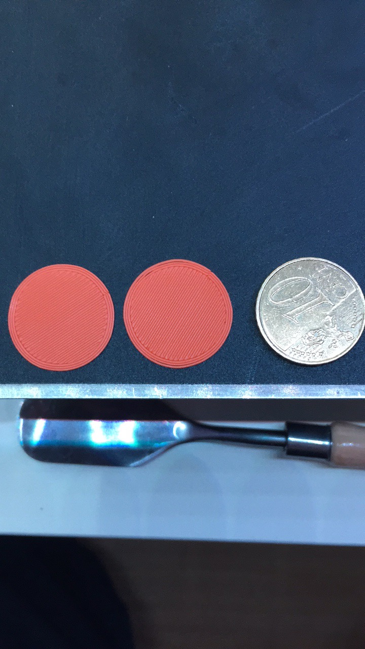

J'ai un soucis avec la forme de mes impressions. Je suis sur discoeasy et j'ai imprimé une pièce cylindrique, sauf que des la première couche j'ai remarqué que ce n'était pas rond du tout. J'ai tendu mes courroies, j'ai des paliers igus tribofini donc pas de lubrification, les pas en x et y sont bien ceux d'origine, le parallélisme a été fait plusieurs fois au cours de mes nombreux tests mais rien n'y fais mes ronds ont un contour avec des vagues. Niveau dimension c'est un rond de 20 mm, j'arrive à mesurer 20,02 à certain endroit mais autour je varie entre 19,50 et 19,85 ... Avez vous une idée concernant ces formes ? J'ai mis une photo pour vous montrer.

Peut être un offset un peu trop haut ?! Je trouve les lignes pas assez collées/écrasées, enfin à mon goût ;)

J'ai eu aujourd'hui ce problème de pièces comme déformées à l'impression, sur une Discoeasy200.
La panne venait du pignon de la courroie du plateau qui s'était desserré de son axe. Deux petits coups de clé et s'est reparti!
