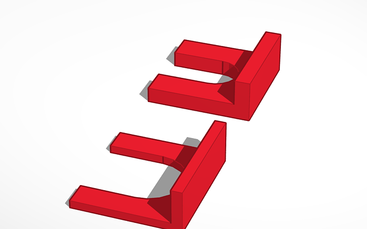

Je vous partage un fichier pour des clips d'attache sur le tube Bowden de la Discovery 200 ( probablement compatible avec la Discoeasy, à vérifier )
https://tinkercad.com/things/2xpnM19A9Lu
2xpnM19A9Lu-1481404510654951700-725x453
Les pattes vont avoir tendance à s'écarter; il suffira d'ajouter des renforts sur les côtés ou à réimprimer rapidement ;)
Il y a un modèle pour la tête d'impression et l'autre pour la sortie de l'extrudeur.

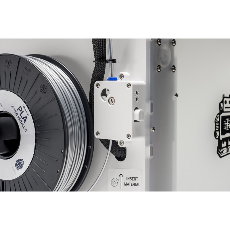

Le but principal de ces impressions étant de ne pas faire varier la longueur totale... comme sur une Ultimaker
http://www.makershop.fr/imprimantes-3d/1-ultimaker-2.html
4ème photo : partie bleue
