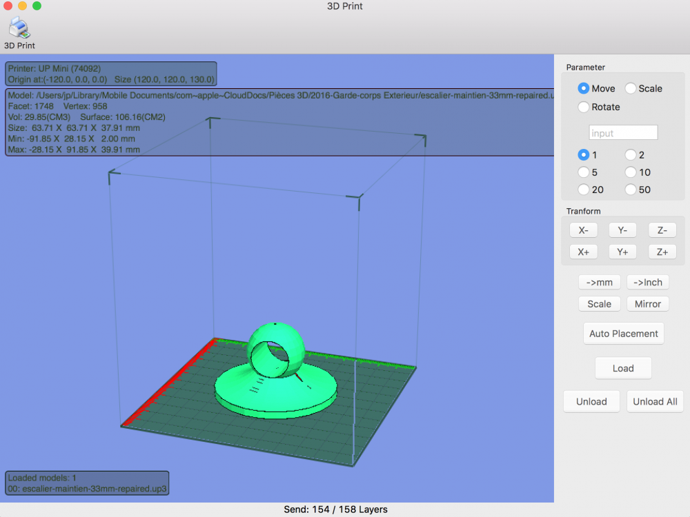

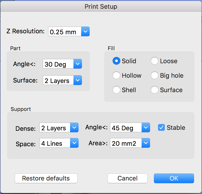

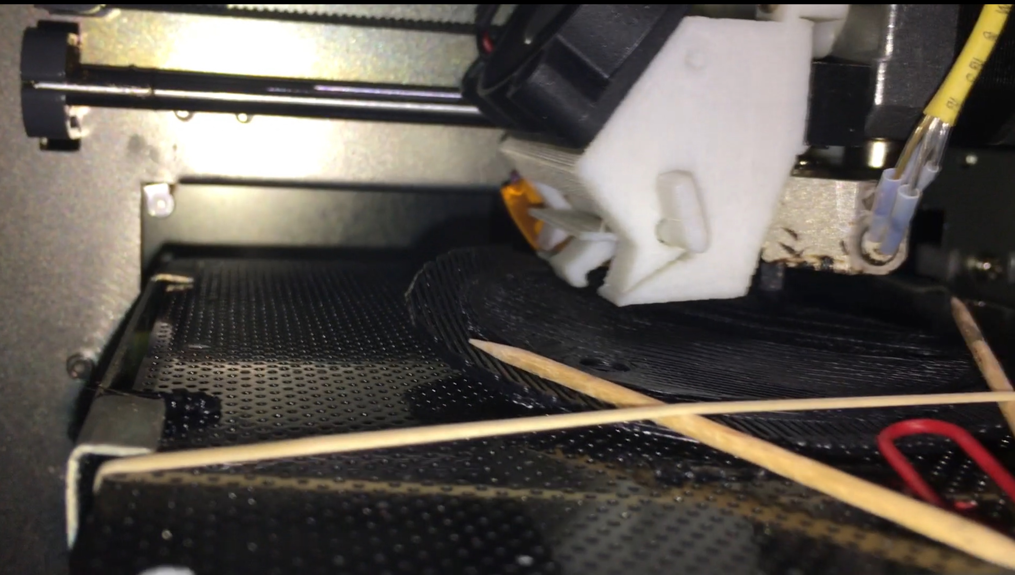

flush44 Posté(e) Décembre 11, 2016 Partager Posté(e) Décembre 11, 2016 (modifié) Bonjour, Lorsque j'essaye d'imprimer une pièce... le plastique se décolle du support rendant l'impression impossible. Que faire ? Je vous partage mes paramètres actuels. Mon imprimante est une up3D mini. L'impression fonctionne très bien pour de petites pièces. Modifié (le) Décembre 11, 2016 par flush44 Lien vers le commentaire Partager sur d’autres sites More sharing options...
legired Posté(e) Décembre 11, 2016 Partager Posté(e) Décembre 11, 2016 eh oui, c'est le soucis de la UP MINI, le plateau chauffant est trop faible ... ce que tu peut essayer : appuyer plus la première couche et faire chauffer le plateau au moins 30/40 min avant d'imprimer sinon tu peut trouver un kit plateau chauffant améliorer mais je ne sais plus ou et c'est très chère Lien vers le commentaire Partager sur d’autres sites More sharing options...
