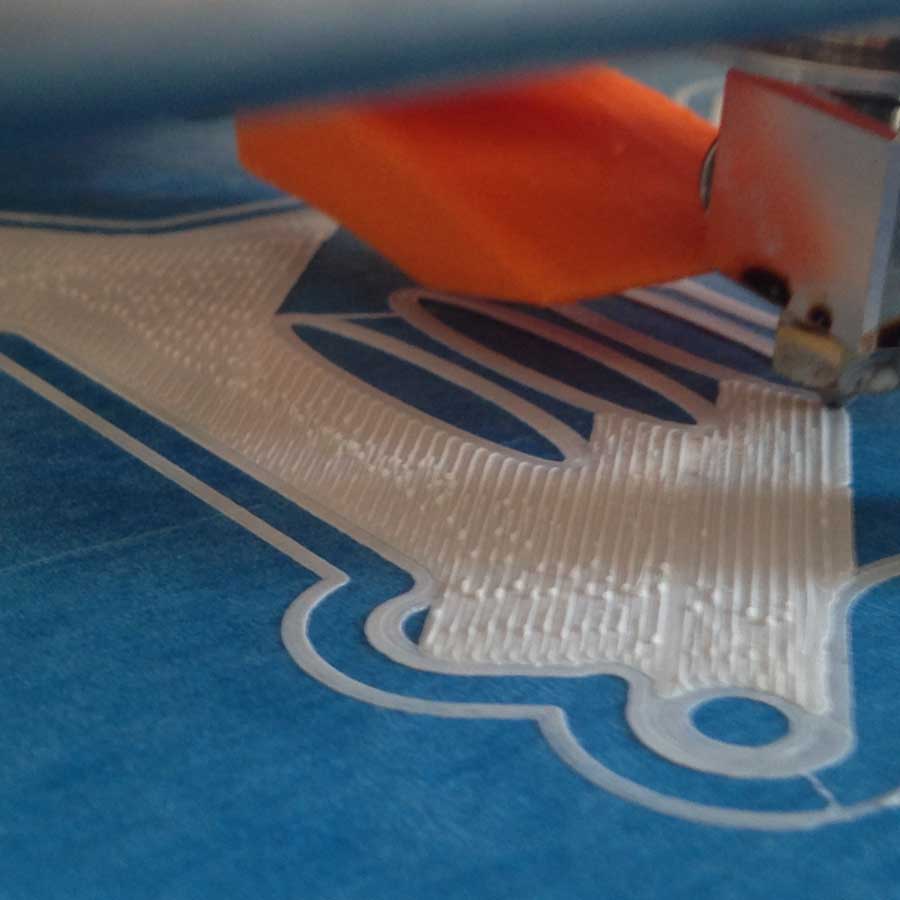

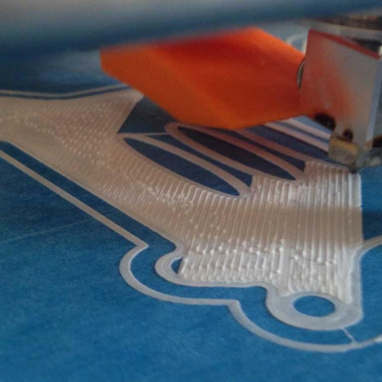

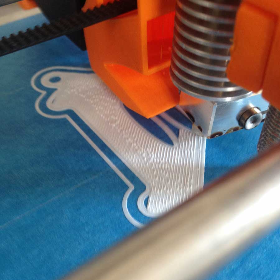

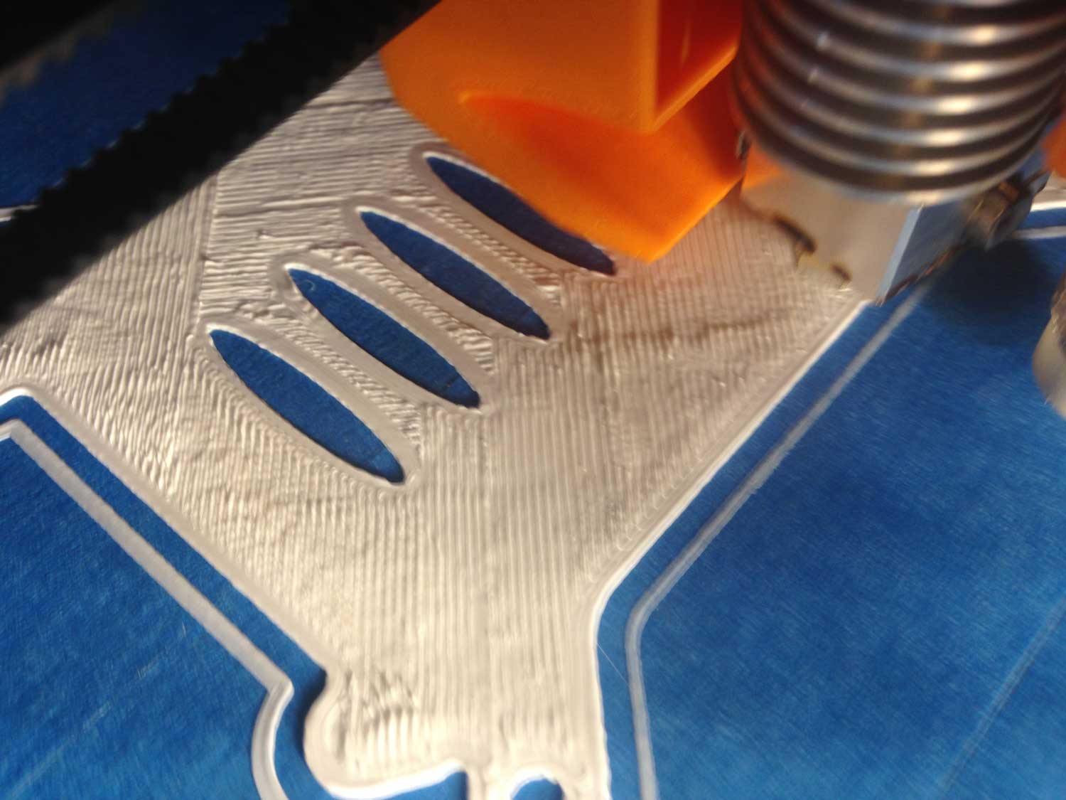

Kabdriver Posté(e) Décembre 13, 2016 Partager Posté(e) Décembre 13, 2016 Bonjour, J'ai des problèmes d'impression sur ma discovery200 non modifiée. Les surfaces sur des pièces moyennes ou grandes sont franchement horribles. J'ai essayé de baisser la température de la buse (207) sans succès, modifie le diamètre pour de l'octofiber (1.75 au lieu de 1.74 dans le xml) mais rein ne change. Pourtant il ne me semble pas que l'imprimante soit mal réglée, lors de l'impression de la piece test, ça semble correct de plus il me semble que le palpeur fait son réglage de hauteur non ? Je ne n'ai jamais upgradé le firmware. Si quelqu'un à une idée ... Lien vers le commentaire Partager sur d’autres sites More sharing options...
gisclace Posté(e) Décembre 13, 2016 Partager Posté(e) Décembre 13, 2016 Bonjour @Kabdriver, Petit tour par la case présentation pour commencer ? ;-) Et pour ton sujet, tu imprimes à quelle vitesse ? As-tu testé avec un autre filament ? Tu imprimes depuis combien de temps (enfin ta buse) ? Lien vers le commentaire Partager sur d’autres sites More sharing options...
Edge540 Posté(e) Décembre 13, 2016 Partager Posté(e) Décembre 13, 2016 Essaye de réduire le flow à 80 %, on dirai qu'il y a trop de matière Lien vers le commentaire Partager sur d’autres sites More sharing options...
Kabdriver Posté(e) Décembre 13, 2016 Auteur Partager Posté(e) Décembre 13, 2016 (modifié) il y a 53 minutes, gisclace a dit : Bonjour @Kabdriver, Petit tour par la case présentation pour commencer ? ;-) Et pour ton sujet, tu imprimes à quelle vitesse ? As-tu testé avec un autre filament ? Tu imprimes depuis combien de temps (enfin ta buse) ? Salut, désolé je vais remplir mon profil ;-) Pour la vitesse elle est à 100 par défaut. Avec un autre filament moins de problèmes. Et la buse, ca fait un an que je l'utilise. il y a 42 minutes, Edge540 a dit : Essaye de réduire le flow à 80 %, on dirai qu'il y a trop de matière Oui c'est l'impression que j'ai ... Édit modération : penses à la fonction éditer ;-) Tests en cours avec le flow à 80% C'est mieux mais il y a encore des petits "pics" Édit modération bis : pense à la fonction éditer ;-) Modifié (le) Décembre 13, 2016 par gisclace Lien vers le commentaire Partager sur d’autres sites More sharing options...
juanpa Posté(e) Décembre 13, 2016 Partager Posté(e) Décembre 13, 2016 Trop chaud ! Lien vers le commentaire Partager sur d’autres sites More sharing options...
gael123 Posté(e) Décembre 13, 2016 Partager Posté(e) Décembre 13, 2016 Moi j'ai ça quand ma buse est trop proche du plateau. Tu imprime a 100mm/sec ? Hauteur de couche ? 1 Lien vers le commentaire Partager sur d’autres sites More sharing options...
BourrinDesBois Posté(e) Décembre 13, 2016 Partager Posté(e) Décembre 13, 2016 Moi ça me fait pareil avec certains filaments, pourtant j'imprime souvent vers 185°, je ne peux pas vérifier la température mais je soupçonne la sonde d'être fausse. Lien vers le commentaire Partager sur d’autres sites More sharing options...
malphodo Posté(e) Décembre 13, 2016 Partager Posté(e) Décembre 13, 2016 (modifié) Moi je pense que ton flow est bon ou peut à mettre vers 90-95 par contre baisse encore ta température et comme l'a dit @gael123 tu dois avoir un offset un peu bas. Perso j'ai laissé tomber l'octo soit tu imprimes chaud et c'est a peu prés solide mais moche, soit tu baisses la temp c'est joli mais fragile. Modifié (le) Décembre 13, 2016 par malphodo Lien vers le commentaire Partager sur d’autres sites More sharing options...

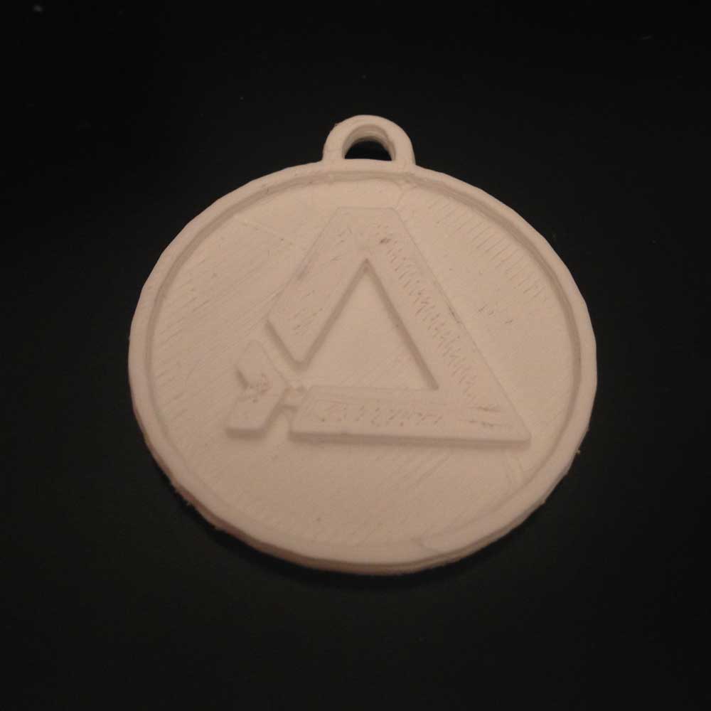

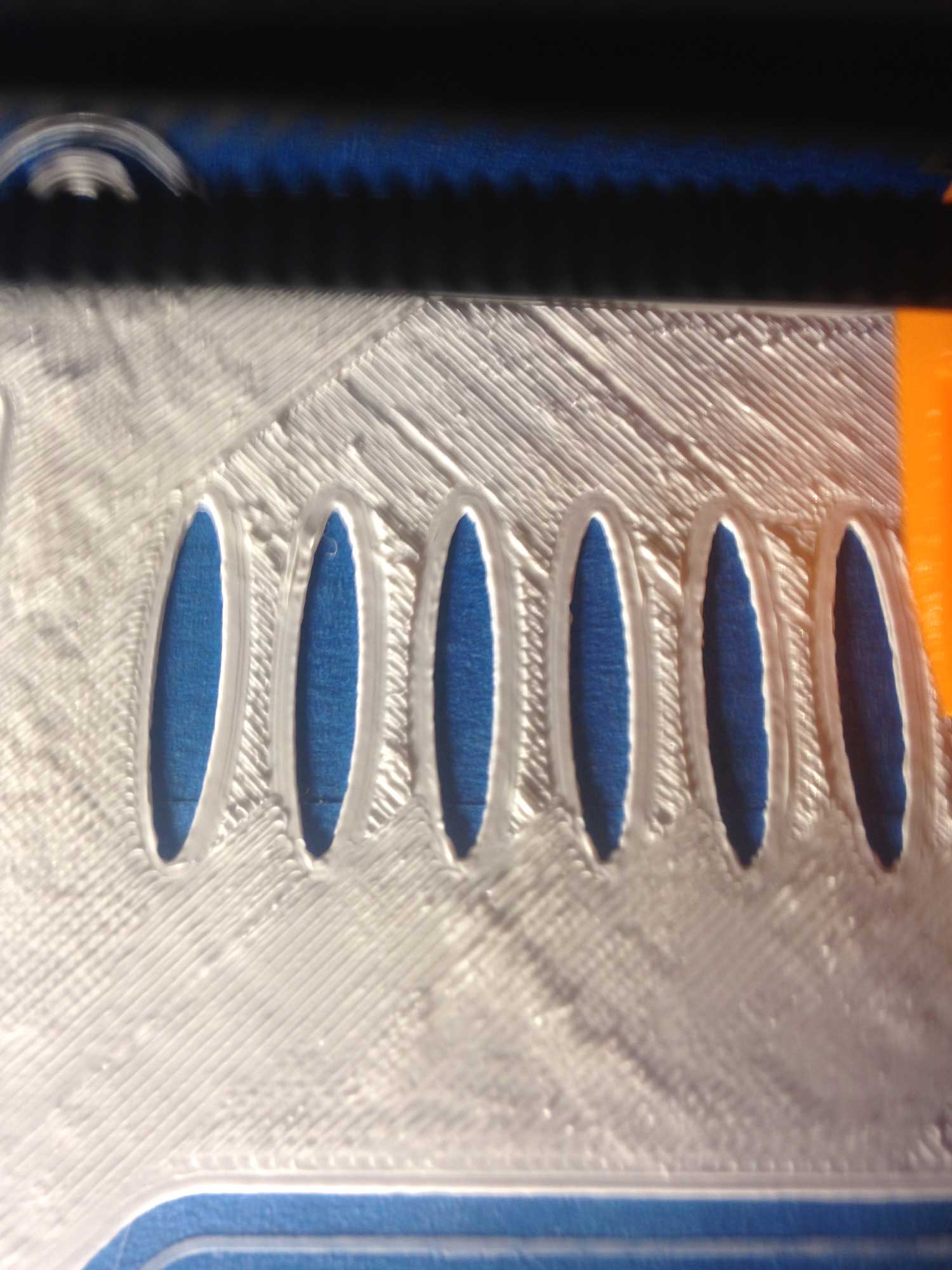

Kabdriver Posté(e) Décembre 13, 2016 Auteur Partager Posté(e) Décembre 13, 2016 J'ai donc baissé la température de la buse : Temp : 205 Flow :90 Pour la vitesse je trouve pas le réglage. ça donne ça . Peut être un peu léger, car la première accroche n'est pas franche et sur les bords le fil accroche mal au support. Je vais tester avec la température à 207. Comme tu dis @Malphodo, je vais laisser tomber l'Octofiber. @gael123, pour l'offset, avec le palpeur ça suffit pas ? Pour info dans le XML, la hauteur pour du scotch 3M est de 0.75. Lien vers le commentaire Partager sur d’autres sites More sharing options...

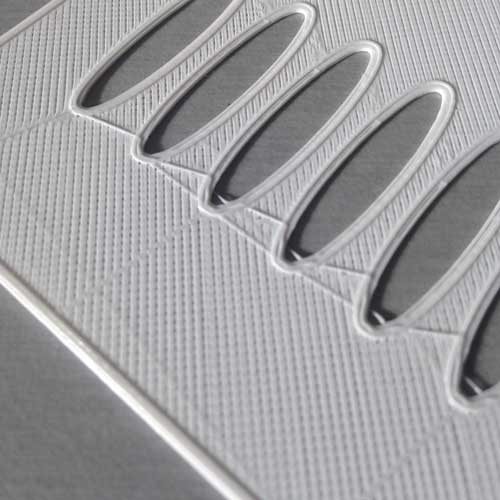

Kabdriver Posté(e) Décembre 14, 2016 Auteur Partager Posté(e) Décembre 14, 2016 Bon avec du 207 pour la température et du 90 pour le flow j'arrive à quelque chose d'acceptable. Encore merci à tous pour votre aide. Lien vers le commentaire Partager sur d’autres sites More sharing options...
