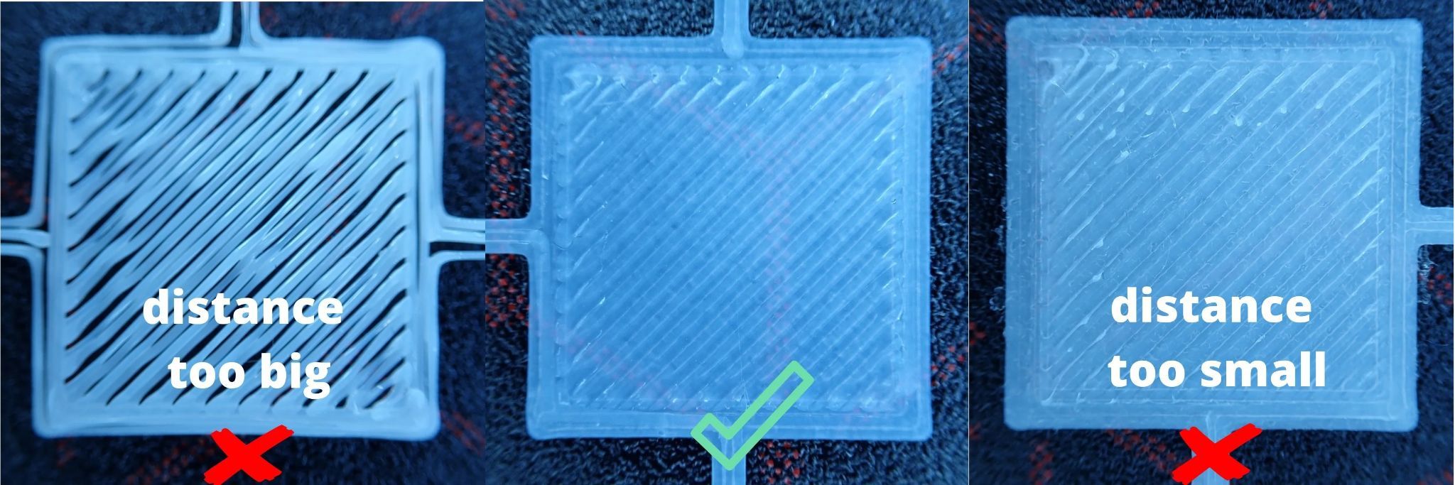

J'ai dessiné un rectangle de 40 mm x 60 mm, 0,2 mm d'épaisseur (pour n'avoir qu'une couche), généré le STL puis le gcode avec les valeurs par défaut de Cura (couche de 0,2 mm, mais en adoptant les réglages de températures de buse et de plateau suggérées par @3xkirax3 : 190° et 55°. J'ai aussi adopté la vitesse d'impression suggérée par le fabriquant du filament : impression à 80 mm/s, première couche à 40 mm/s.
Avant d'imprimer, j'ai recalibré mon imprimante puisque j'avais enlevé le lit.
Après deux cm d'impression du premier trait, ça a décollé. Le temps que j'arrête l'impression, on avait fait le pourtour du carré, et il y avait une jolie fleur de filament collée à la buse, et rien sur le lit.
J'ai voulu voir si la buse était encrassée alors j'ai retiré le filament. Ça a coincé en le sortant de l'extrudeur et, avec un petit coup, je l'ai sorti. J'ai enfoncé la tige de métal de 1,2 mm fournie avec l'imprimante dans le trou supérieur, ce qui m'a fait sortir environ 3 cm de filament. Enfin, quand j'ai retiré la tige par l'ouverture supérieur de la tête, ça a coincé comme avec le filament. Mais là, plus moyen de rentrer la tige à nouveau (ni le filament !), ça fait toc-toc et c'est dur, même après voir chauffé la buse à 240°, et l'avoir maintenue à cette température pendant quelques minutes en espérant que la chaleur qui monte la ramollisse.
Je suis coincé, mon test est un échec, et je ne plus faire d'essais.

J'ai refait le test d'impression d'une couche, en imprimant la première couche du petit bateau fourni avec l'imprimante, me disant que les réglages devaient être les bons. Voici le résultat de deux essais. Que pensez-vous de la qualité ?
Premier essai. J'ai arrêté l'impression un peu tard. On voit bien la motte qui s'est formée dès le début de l'impression.
Au second essai, on voit mieux la surface initiale même si on voit ce que je crois être le début de la 2e couche. Est-ce que c'est considéré comme bon ?
Dans les deux cas, on voit que l'imprimante n'a pas retiré le filament lors de l'arrêt de l'impression, ce qui provoque une traînée entre l'objet et la tête d'impression.
Encore une fois, merci pour vos lumières !
oui ta variation des température de plateau @Lignum Borealis est acceptable

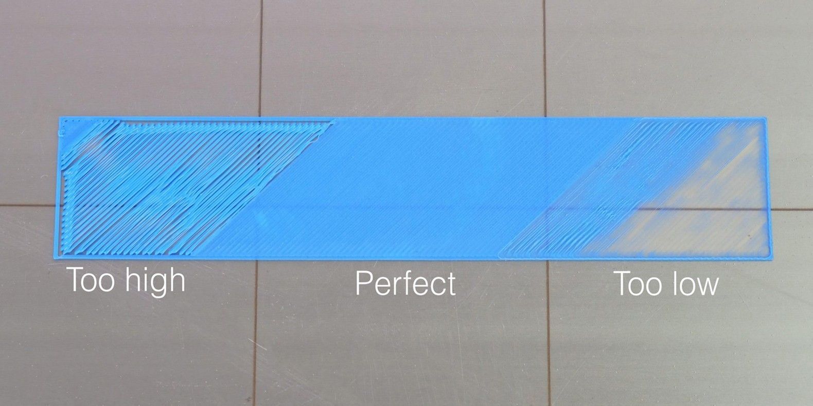

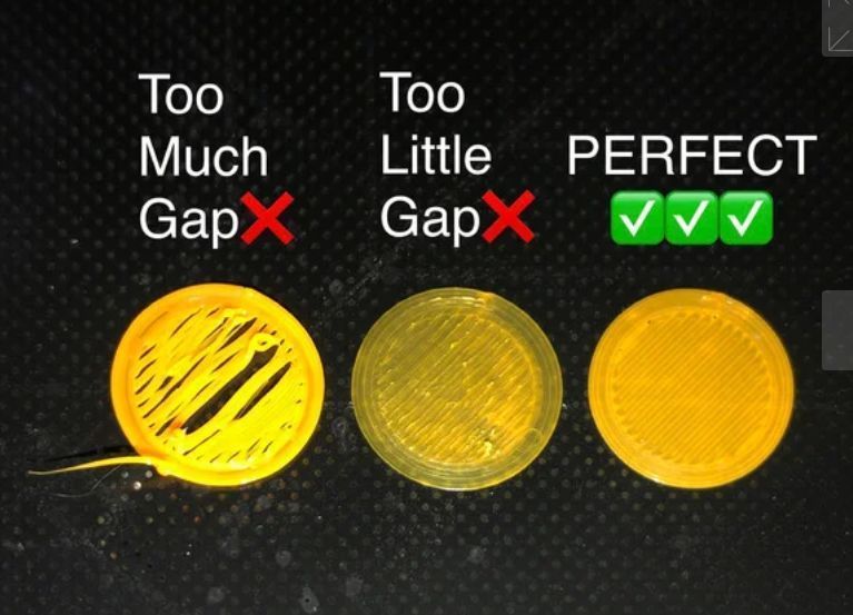

il y a clairement un problème d'extrusion, les couches ne sont pas jointives, tu es sur quelles températures et quelles vitesses ?

Comme suggéré par @3xkirax3, j'ai refait le test de mon rectangle une couche, 40 x 60 mm. J'ai augmenté la température du filament à 225°. L'adhérence a été parfaite, cette fois-ci. Le résultat est-il satisfaisant d'après vous ? Première photo, vue de dessus, tout juste à la fin de l'impression. Seconde photo, encore vue du dessus, l'impression est terminée, le modèle est décollé du lit. Enfin, troisième photo, le modèle retourné, vu du dessous.
Merci !

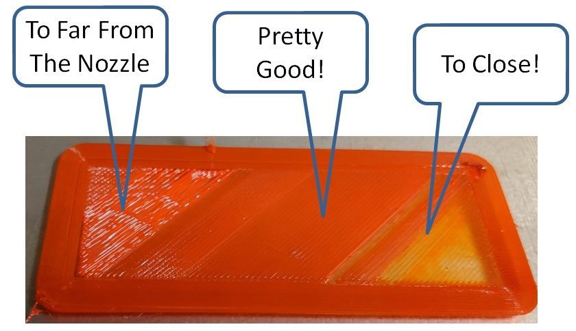

donc non 😉 hélas @Lignum Borealis mais on est pas très loin, quelle vitesse sur cette première couche ? soit tu es trop rapide soit tu es trop éloigné du plateau

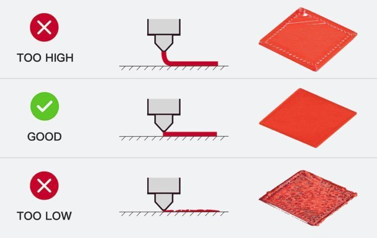

Comme pour @pjtlivjy j'aurais tendance à dire qu'il y a un grand mieux mais normalement sur ta première couche les traits d'impression devraient être jointifs, ce qui n'est pas le cas ici donc tu as de la sous-extrusion sur cette couche. D'après les benchy on dirait que ce n'est plus le cas sur les couches suivantes, ce qui est plutôt curieux. Est-ce que tu n'as pas modifié sans faire attention les paramètres de la première couche ?

Merci @pjtlivjy. La vitesse d'impression de la première couche est 40 mm/s. Le lit est à 60° et la buse est a 225°. Les ventilateurs sont à l'arrêt pendant la première couche.

bonsoir @Lignum Borealis

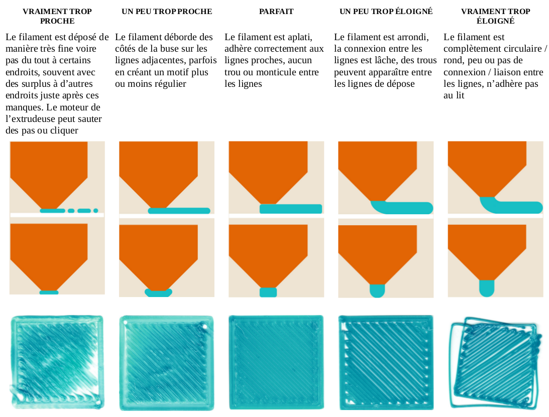

températures et vitesse sont bonnes pour une première couche, c'est donc un réglage d'extrusion à affiner 😉
jointif veut dire que tu dois avoir une feuille de plastique uniforme sans interstice

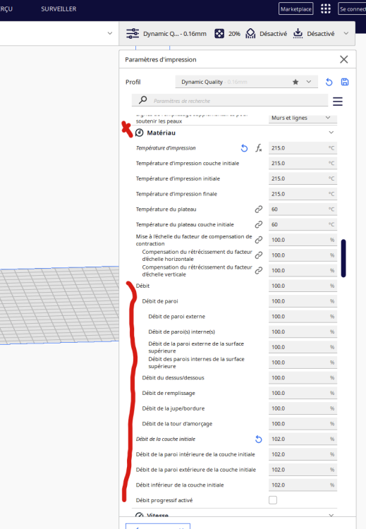

Mes conseils quand on en est au stade des pieces qui n'adhére plus au plateau et du hot bend qui se bouche 🥵, alors que les première impression de test étais correcte. C'est de tout reprendre à zéro.
D'abord le hardware nickel: assemblage tube, hot bend soigné, buse neuve et surtout un lit neuf. C'est utile d'en avoir un de rechange quand tu enchaine des impressions (tu laisse pas le fil prendre l'humidité pendant que tu attend que la piece refroidisse pour qu'elle se décolle) et maintenant quand j'ai un problème d'adhérence, j'alterne d'abord le bed avant de changer les réglages, j'ai remarqué que le lit souple fonctionne mieux à la première impression de la journée par rapport au bed rigide en verre. Aprers quand c'est chaud, pas de différence.
Ensuite les réglage de base sans modification et un filament neuf. Perso maintenant j'utilise un boitier sécheur de filament pendant l'impression et j'emballe systématiquement la bobine sous vide des que j'ai fini, je laisse plus le fil à l'air, même si je dois reprendre une impression quelques heures plus tard.
De manière à retrouver le fonctionnement initial et ensuite seulement progressivement modifier un réglage à la foi pour améliorer si besoin.
Sur ma ender5, j'ai aussi le BLtouch et l'étalonnage automatique du Z (en 5 point seulement). Mais ca nécessite quand même d'ajuster un décalage dans les paramètres imprimante (pas du slicer). Pour avoir la bonne hauteur de référence, par ce que le positionnement du capteur par rapport à la buse est spécifique à l'assemblage de chaque imprimante. Je suppose que ca doit être pareil sur la ender 3 ? A refaire obligatoirement chaque fois qu'on démonte la tête d'impression (buse, hot bend, etc..).
Pour le paramètre "Adhérence du plateau", il ne faut jamais avoir "aucun", à minima jupe pour que la téte se purge avant de commencer la pièces.

Le 25/01/2025 at 17:01, Lignum Borealis a dit :
Merci @3xkirax3. Encore une fois, excuse le débutant. -> Aucun soucis, on a tous débuté, moi y compris 😉
  1. Qu'est-ce que tu veux dire exactement par "les traits devraient être jointifs" ? Est-ce que tu parle des petites ouvertures qu'il y a à l'extrémité des trais en diagonale ? Oui, les traits que tu aperçois sur la première couche ne devraient pas vraiment être visible mais plutôt ressembler à une surface uniforme (dans une certaine limite) comme illustré dans les exemples des gens qui ont répondu plus haut.
  2. Que veut dire le terme benchy ? -> Le benchy est le petit bateau que tu as essayé d'imprimer. Je n'ai pas l'historique exacte mais je suppose que c'est le diminutif de "Benchmark" qui veut dire test étalon. Initialement, ce petit bateau tout simple en apparence est en fait "difficile" à imprimer très proprement en impression 3D parce qu'il vient solliciter des phases dans laquelle l'impression 3D n'excelle par forcément. En imprimant ce test, il est donc possible de "quantifier visuellement" la qualité d'une imprimante et la comparer avec d'autres pour l'impression du même modèle. Mais avec les dernières machines et les gcodes ultra travaillés des fabricants quand tu reçois l'imprimante, j'ai l'impression que ce test a perdu en personnage. Il reste cependant encore très populaire.
  3. Je n'ai pas sciemment modifié les paramètres de la première couche.
    Comment pourais-je le vérifier ? -> Via le Slicer, mais j'ai l'impression que maintenant tu as déjà fait ça. Au vu de ton dernier commentaire, j'ai l'impression qu'il faut que tu fasses une calibration de ton extrudeur pour t'assurer du bon débit matière, et peut-être une calibration du décalage en Z (Z offset) pour la première couche qui semble être la plus problématique.

Il y a un bout de fait, j'ai eu un peu de temps pour bidouiller lundi.
Pour ajuster le décalage Z, il faut installer une extension dans Cura, à partir du Marketplace. Il faut aussi être connecté à son profil Cura pour que le logiciel s'en rappelle.
Après une dizaine d'essais, je suis arrivé à ça :
  • Débit de 102%
  • Décalage Z de -0,05 mm (c'est en deçà des tolerances de l'imprimante, réputée précise à 0,1 mm). Mais c'est cohérent/constant après quelques répétitions.
  • Chaque diagonale reste bien attachée à sa voisine, même après quelques manipulations.
  • Qu'en pensez-vous ?
