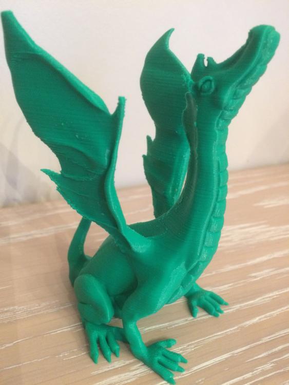

Jean-Yves Posté(e) Février 10, 2017 Partager Posté(e) Février 10, 2017 Bonjour, Un petit Dragon d'une dizaine de centimètres. Matiere : PLA Filo3D-Vert Fournisseur : Dagoma Logiciel : Cura-B-Dagoma Standard, c'est à dire 210° j'ai remarqué qu'avec CdB, on ne peut pas régler la température. toujours 215 en rapide, 210° en standard et 205° en fin, dans le Gcode. êtes-vous d'accord avec moi ? 3 Lien vers le commentaire Partager sur d’autres sites More sharing options...
Jean-Yves Posté(e) Février 10, 2017 Partager Posté(e) Février 10, 2017 J'ai oublié de vous dire (SANS SUPPORT) Lien vers le commentaire Partager sur d’autres sites More sharing options...

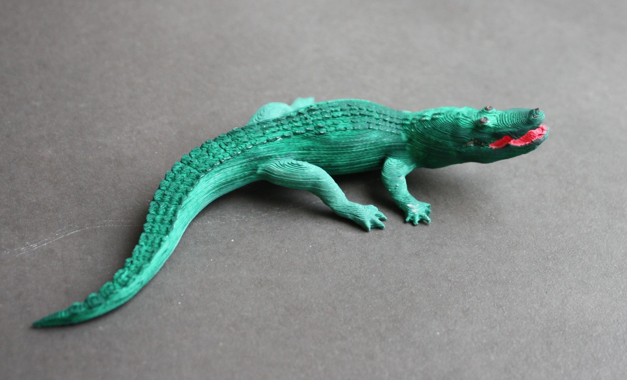

philippec Posté(e) Février 10, 2017 Partager Posté(e) Février 10, 2017 Après un passage de peinture acrylique... 5 Lien vers le commentaire Partager sur d’autres sites More sharing options...

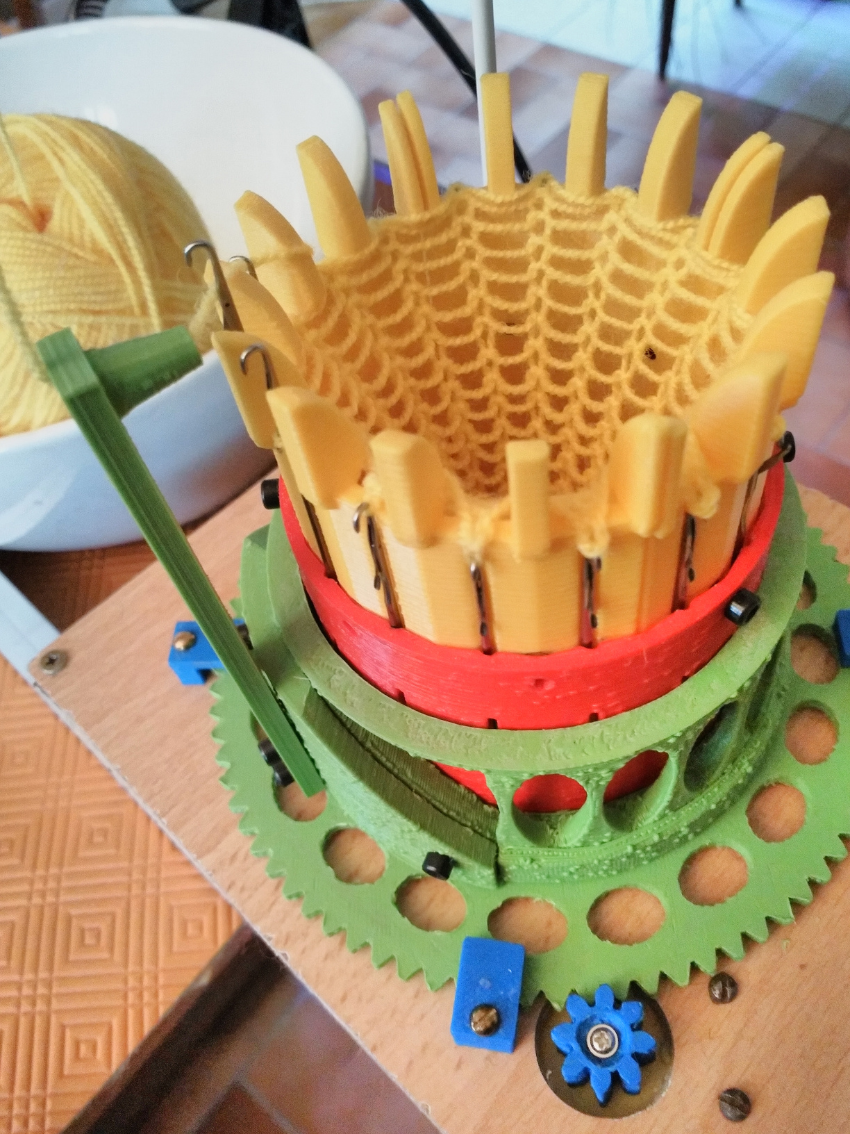

vixore Posté(e) Février 11, 2017 Partager Posté(e) Février 11, 2017 (modifié) Knitic inspirée de http://www.instructables.com/id/Circular-Knitic/?ALLSTEPS mais en plus petit... (16 aiguilles) CdB PLA Chromatik Fournisseur Dagoma Rapide Fichiers : de mon cru, avec openscad. Modifié (le) Février 11, 2017 par vixore 7 Lien vers le commentaire Partager sur d’autres sites More sharing options...

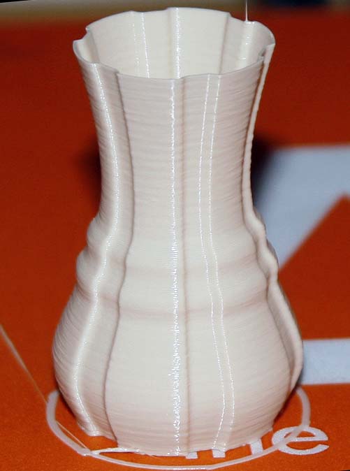

dh42 Posté(e) Février 12, 2017 Partager Posté(e) Février 12, 2017 Salut Un 'mini vase' pour tester le mode spiralise de cura 15.04 que je viens juste d'installer Matière :PLA Chromatik Crème Fournisseur :Dagoma Température : 200 Vitesse 35, couche 0.2 coque 0.4 flow 92, spiralise Attention, j'ai cherché un moment pourquoi ça me faisait un 'wall' 3x trop épais et qui bave comme un vieux calandos bien que la buse ne fasse pourtant qu'un 'passage' de large ... en plus de cocher spiralise, il faut aussi mettre l'épaisseur de la coque (shell / wall) à la même valeur que le Ø de la buse, sinon cura booste le flow pour tenter de faire la largeur de wall en un trait ... je vous laisse imaginer ce que ça donne avec un wall réglé sur 1.2 et une buse de 0.4 .. un geyser de plastique qui bave partout !! ++ David vase.zip 1 Lien vers le commentaire Partager sur d’autres sites More sharing options...

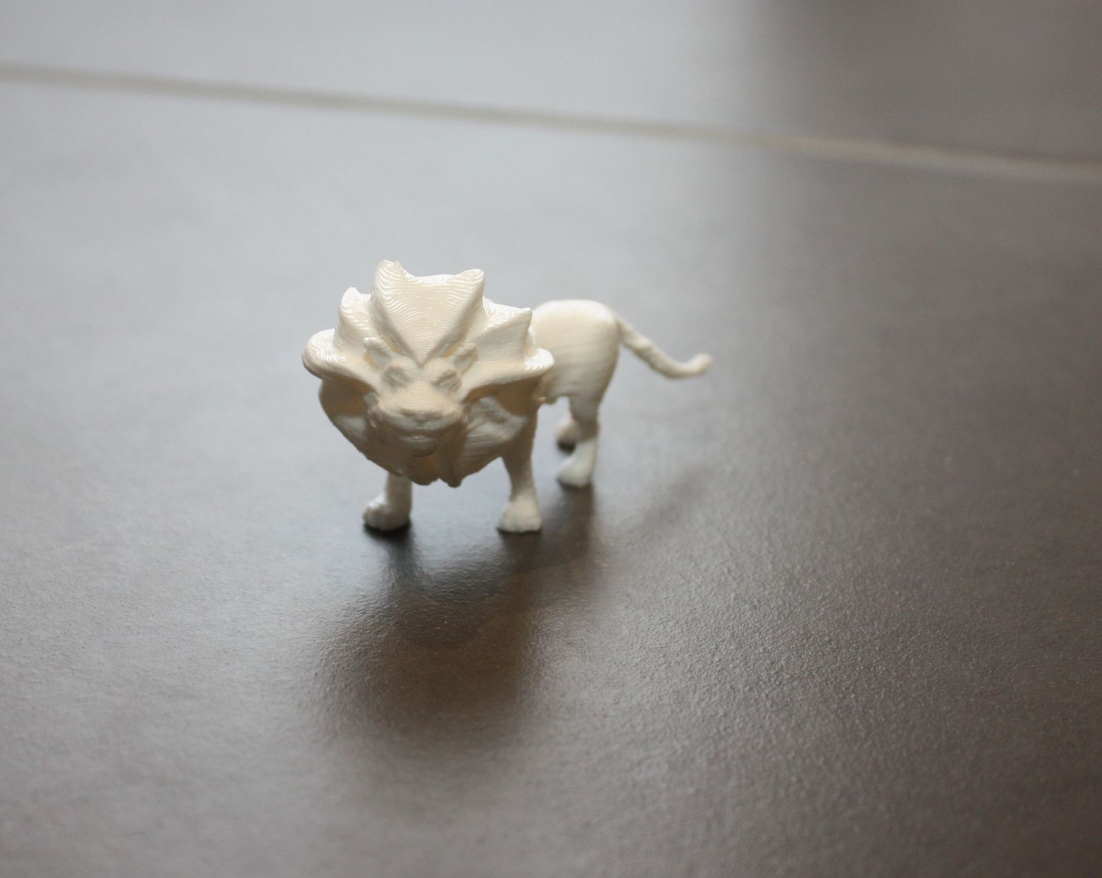

RIPOFE Posté(e) Février 13, 2017 Partager Posté(e) Février 13, 2017 Voici un print après post traitement Matière : PLA i-motion Blanc Fournisseur : i-motion Température : 195 °C Vitesse (ou mode si vous n'utilisez que Cura By Dagoma) : 50 mm/s épaisseur 0.06 Lien du fichier : http://www.thingiverse.com/thing:1931016 1 Lien vers le commentaire Partager sur d’autres sites More sharing options...

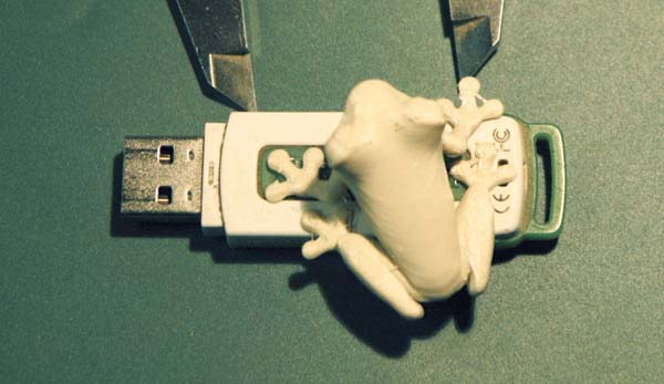

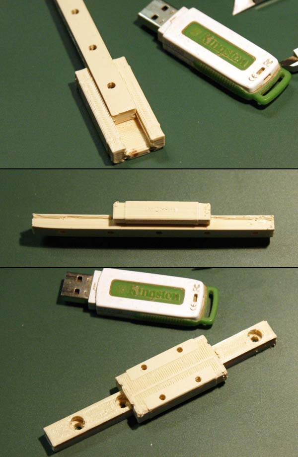

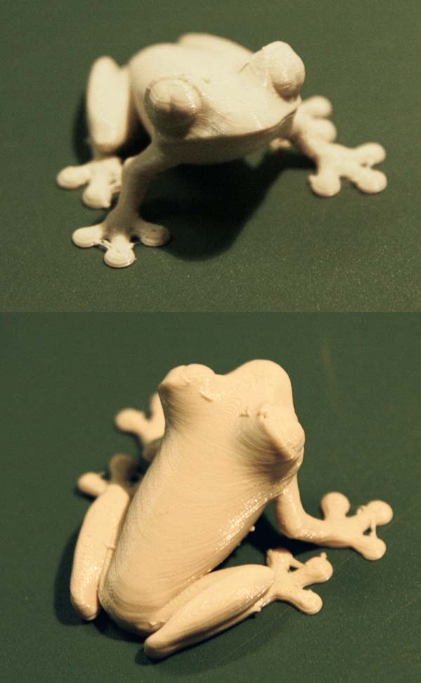

dh42 Posté(e) Février 14, 2017 Partager Posté(e) Février 14, 2017 Salut La genouille de thinkgiverse (une version modifiée pour corriger le défaut de planéité sur une patte) Matière : PLA Chromatic crème Fournisseur : dagoma Température : 200 °C Vitesse (ou mode si vous n'utilisez que Cura By Dagoma) : mode fin 0.1 imprimée sans brim ni supports, laque 3Dlac + buildtak (froid) et pour me faire une idée plus précise de la taille des rails et guidages MGN9 (oui, je sais, vu que je les ai dessiné, je connais la taille, mais connaitre et avoir la pièce dans les mains, ce n'est pas tout à fait pareil ... pour moi, en tout cas) Matière : PLA Chromatic crème Fournisseur : dagoma Température : 200 °C Vitesse (ou mode si vous n'utilisez que Cura By Dagoma) : mode rapide 0.2 imprimée sans brim ni supports, laque 3Dlac + buildtak (froid) ++ David Guidages_MGN9H+rail_STL.zip Guides MGN9H&C+rail_SW.zip Lien vers le commentaire Partager sur d’autres sites More sharing options...

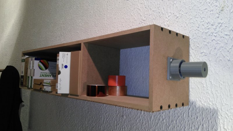

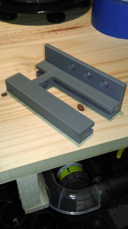

buggyshoes Posté(e) Février 14, 2017 Partager Posté(e) Février 14, 2017 (modifié) Salut à tous Un système de réglage pour un meuble de rangement pour mes filaments, avec un porte bobine à l’extrémité: Matière: PLA Fournisseur: BBfil Température: 195 Mode rapide CbD: 0.2 Pour info la glissière noire accepte des vis de diamètre 8, pour moi c'est carrément des tire-fonds/ la vis de réglage est en 6/30mm pour un réglage de +/- 10mm - haut/bas avec l’écrou prisonnier qui va bien. reglage-etagere-gauche.stl reglage-etagere-droite.stl Modifié (le) Février 14, 2017 par buggyshoes 3 Lien vers le commentaire Partager sur d’autres sites More sharing options...

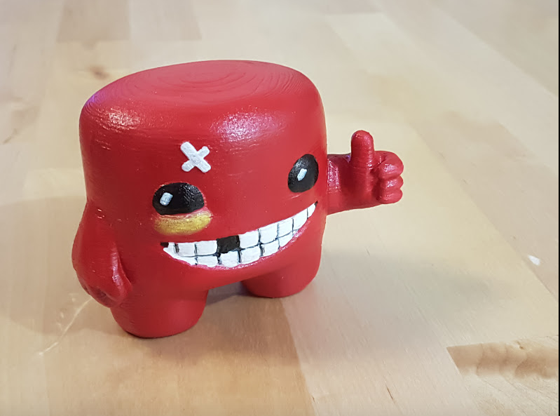

reed Posté(e) Février 14, 2017 Partager Posté(e) Février 14, 2017 Super Meat Boy : http://www.thingiverse.com/thing:2077715 PLA Prima blanc, ponçage rapide et peinture acrylique. T° 200 d° en 0.2 3 Lien vers le commentaire Partager sur d’autres sites More sharing options...

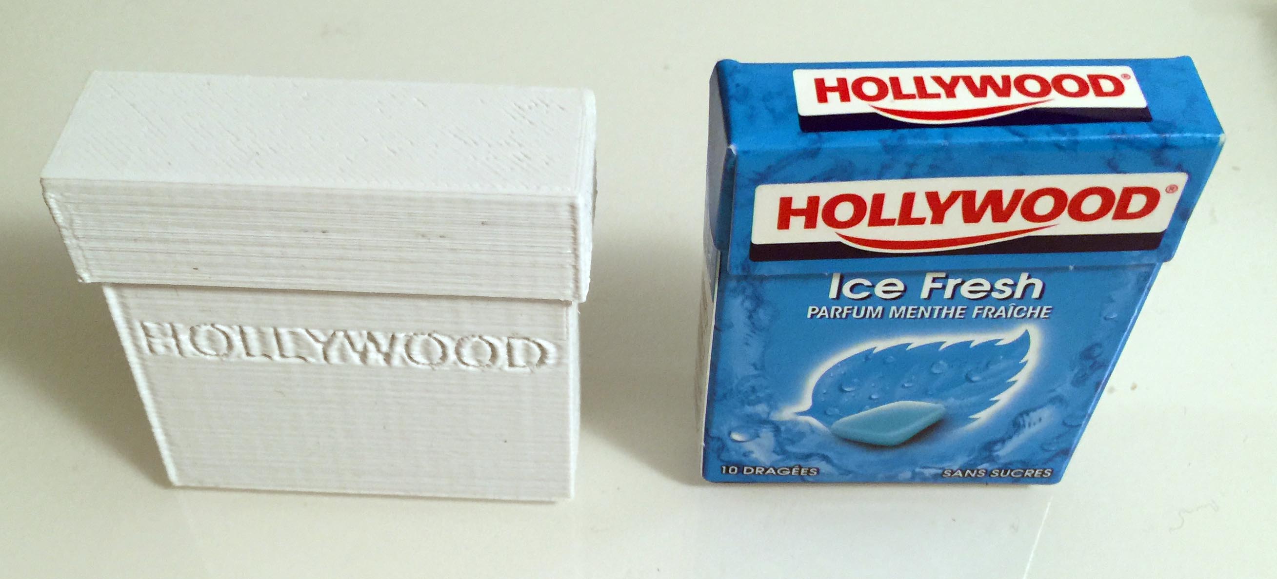

stereoxfr Posté(e) Février 14, 2017 Partager Posté(e) Février 14, 2017 J'en avais assez de retrouver les chewing-gum en vrac dans mes poches ou mon sac avec la boite en carton ouverte ou écrasée. J'en ai dessiné une "en dur" de la taille de celle d'origine. Dispo ici : http://www.thingiverse.com/thing:2110816 Lien vers le commentaire Partager sur d’autres sites More sharing options...

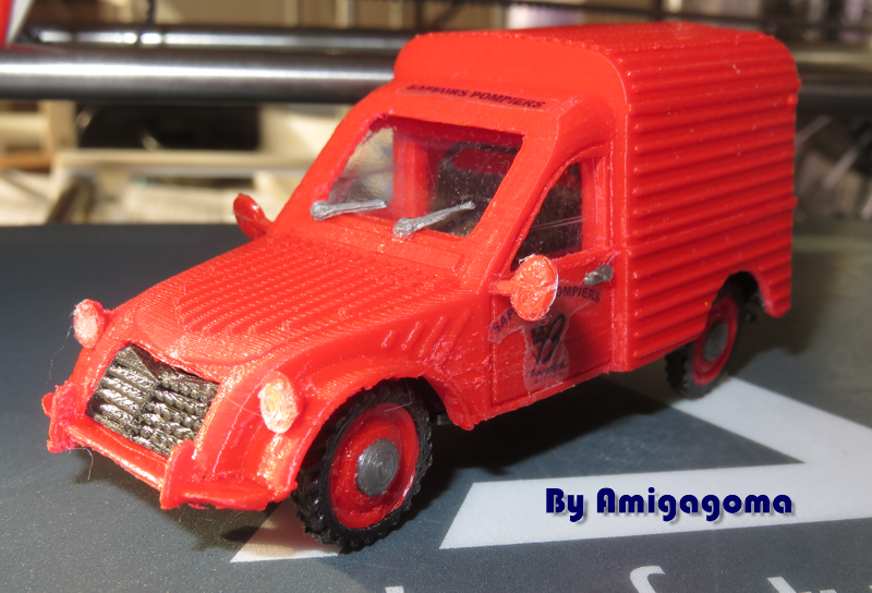

amigagoma Posté(e) Février 18, 2017 Partager Posté(e) Février 18, 2017 Bonjour Une petite 2Cv fourgonette version pompier echelle 1/43 eme Imprimé en pla sur une DiscoEasy et une DiscoVery Les pneux en filaments flexible polyflex Amigalement Amigagoma 4 Lien vers le commentaire Partager sur d’autres sites More sharing options...

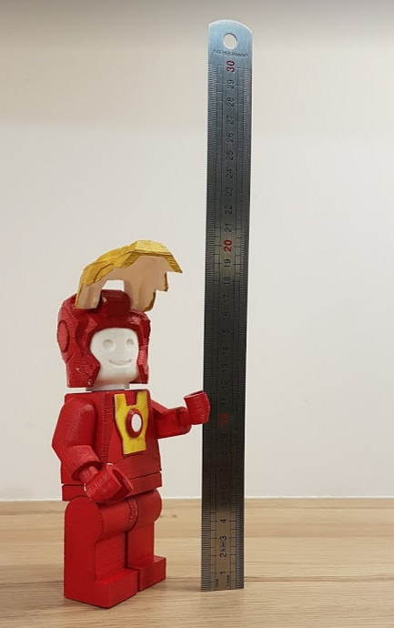

reed Posté(e) Février 19, 2017 Partager Posté(e) Février 19, 2017 Giant Lego Minifig Collection (remixed) : http://www.thingiverse.com/make:298838 PLA Prima blanc, ponçage rapide et peinture acrylique. T° 200 d° en 0.2 5 Lien vers le commentaire Partager sur d’autres sites More sharing options...

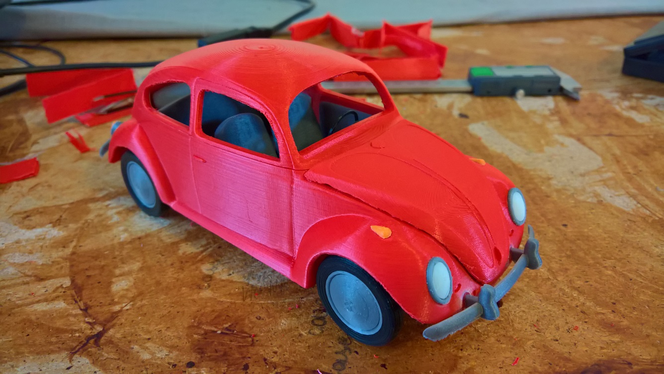

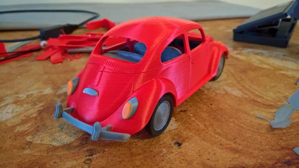

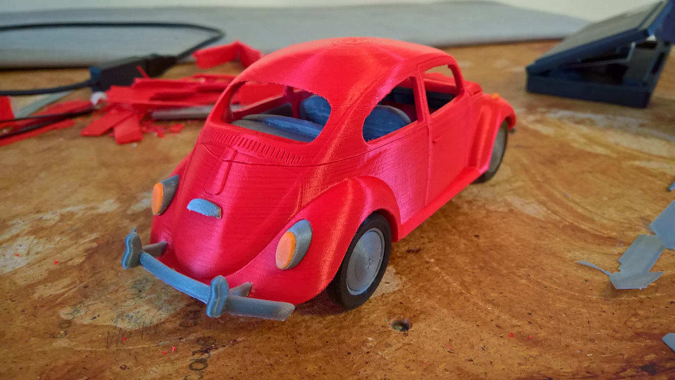

TiBt1 Posté(e) Février 21, 2017 Partager Posté(e) Février 21, 2017 Matière: PLA Fournisseur: Rouge et noir : Octofiber Gris et orange : Icefilament Blanc : Verbatim Mode fin CbD: 0.1 8 Lien vers le commentaire Partager sur d’autres sites More sharing options...
Patrick013 Posté(e) Février 21, 2017 Partager Posté(e) Février 21, 2017 Super sympa la Cox. 1 Lien vers le commentaire Partager sur d’autres sites More sharing options...
Pascal3 Posté(e) Février 21, 2017 Partager Posté(e) Février 21, 2017 Alors la! Respect! Cool la cox,tres beau travail. Lien vers le commentaire Partager sur d’autres sites More sharing options...
dh42 Posté(e) Février 21, 2017 Partager Posté(e) Février 21, 2017 Salut, Superbe la cox !! ... combien de millions d'heures d'impression ++ David Lien vers le commentaire Partager sur d’autres sites More sharing options...
TiBt1 Posté(e) Février 22, 2017 Partager Posté(e) Février 22, 2017 Il y a 8 heures, dh42 a dit : Salut, Superbe la cox !! ... combien de millions d'heures d'impression ++ David Au moins 70h en tout. Lien vers le commentaire Partager sur d’autres sites More sharing options...
dh42 Posté(e) Février 22, 2017 Partager Posté(e) Février 22, 2017 Encore 70h de ponçage et de polissage et ce sera parfait (je sais, c'est beaucoup plus joli en vrai qu'en photo, ce maudit flash fait ressortir toutes les couches alors qu'en 0.10 on les vois à peine, je n'ose plus rien photographier ) ++ David Lien vers le commentaire Partager sur d’autres sites More sharing options...
