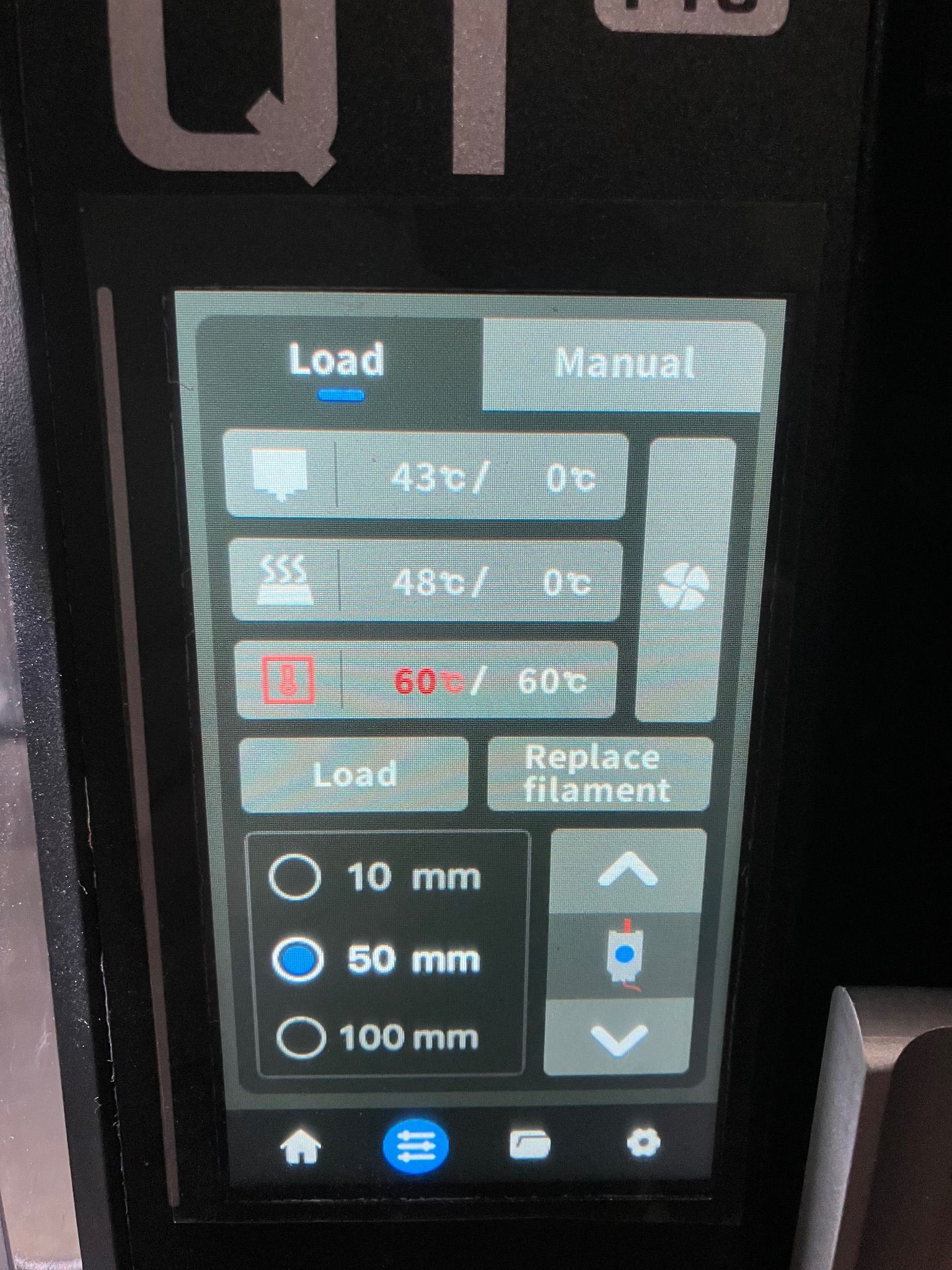

pjtlivjy Posté(e) Février 8 Auteur Posté(e) Février 8 dans les mêmes conditions la Q1 Pro atteint 60 degrés en 56 minutes ... en 2 phase plutôt linéaire et rapide jusqu'à 50 et ensuite ça ralentit nettement ! on peut voir que bien que le plateau ne chauffe pas, il monte quand même à 48 degrés

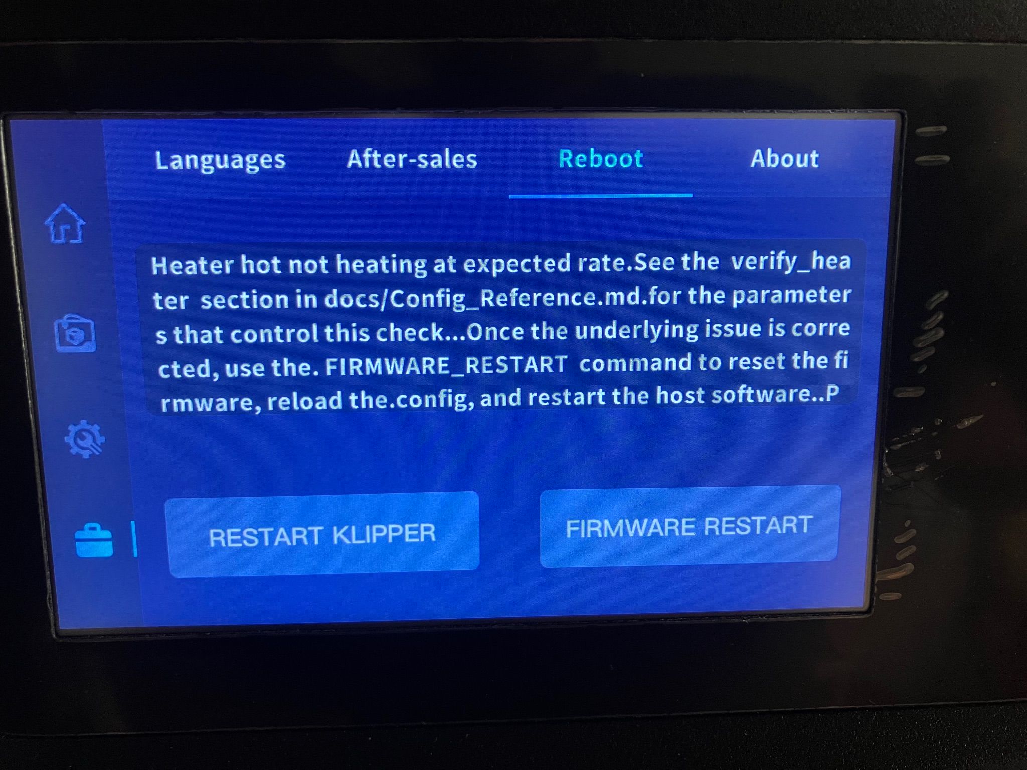

pjtlivjy Posté(e) Février 8 Auteur Posté(e) Février 8 ok @V3DP je mets ça de côté pour plus tard alors pour la X-MAX3, sur 3 essais un a déclenché une "surchauffe" avec les 2 autres on est sur 1 h 4 min et au dessus de 55 ça ralentit sévèrement pour atteindre les 65 degrés

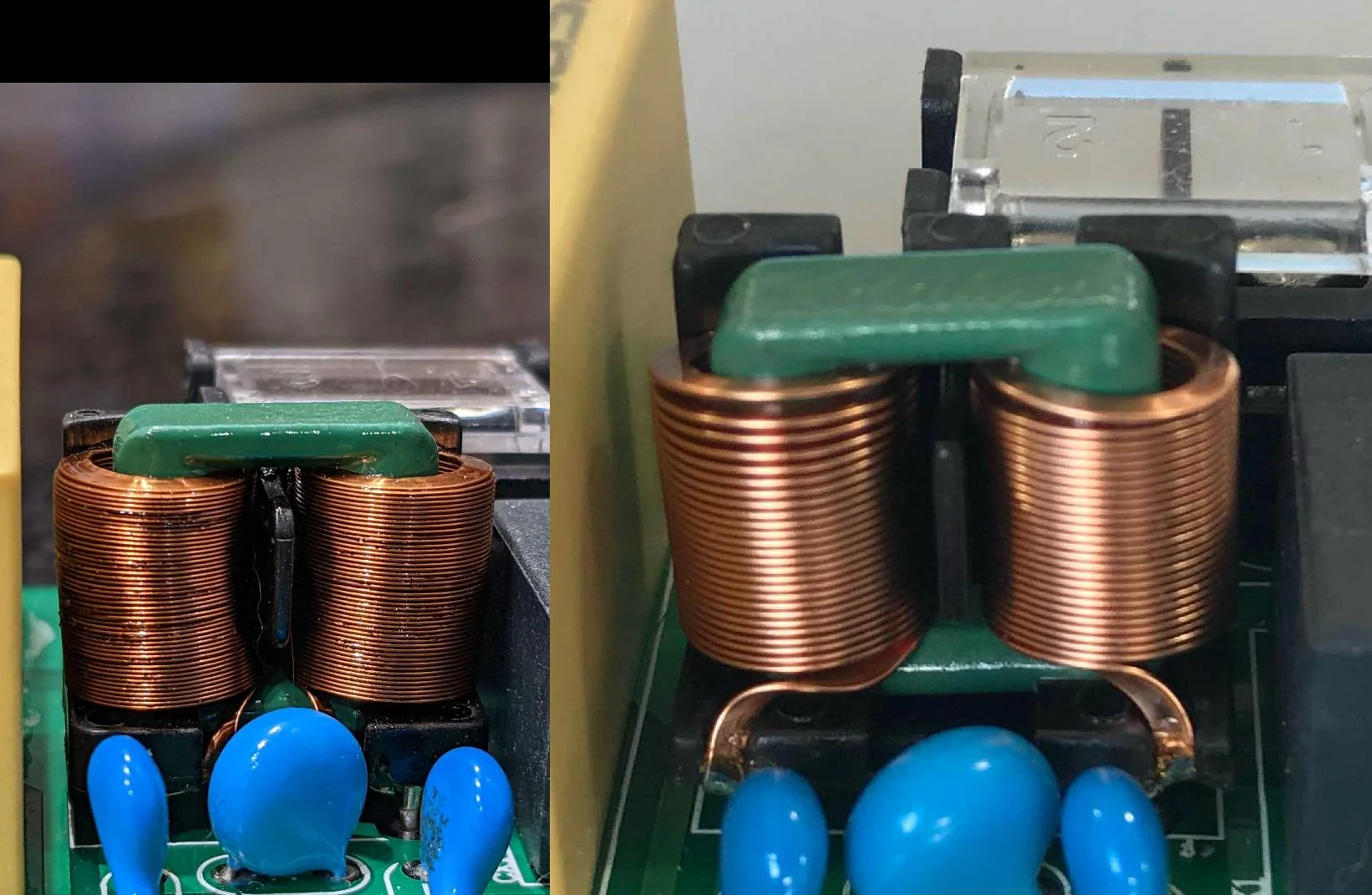

pjtlivjy Posté(e) Février 11 Auteur Posté(e) Février 11 Le 08/02/2025 at 13:13, Moucklee a dit : C'est pas impossible, car de mémoire, ils avaient eux des problèmes avec le chauffage de caisson lors de la sortie de leur machine fût un temps. Par contre je ne sais plus si ça concernant la X-Max3 ou la Plus 3 ou les deux ??? QIDI avait vite réagis concernant ça, et ça m’étonnerait pas que sur les dernières version il y a un autre modèle de chauffage. A confirmer. en fait ça concernait la PLUS4 aux états-unis et au Canada comme ces pays modernes sont encore en 120 V, le SSR qui a été choisi ayant des tolérances trop faibles n'a pas supporté l'intensité et il y a eu quelques dégâts mais Qidi a fourni gratuitement un nouveau modèle de carte a mettre en lieu et place de l'ancienne ainsi qu'une prolongation de la période garantie d'une année complète bien sût sur les réseaux sociaux, certains américains ont menacées Qidi de procès pour mise en danger et patati et patata c'est cette partie plus précisément qui posait problème sur les nouvelles cartes, l'épaisseur du cuivre a été doublé pour le marché américain à vérifier si c'est le cas pour les nouvelles imprimantes livrées en Europe peut être @JDL61 peut vérifier cela il y avait eu aussi dans la mise à jour du firmware de l'époque, une courbe de chauffage du bed différente pour atténuer l'intensité
