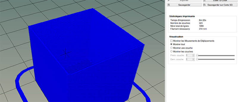

bidulm Posté(e) Décembre 19, 2016 Partager Posté(e) Décembre 19, 2016 (modifié) Bonjour à tous, Je ne comprends pas pourquoi Slic3r ne veut pas me trancher en mode Spiral vase, il me dit : "Spiral vase mode is not compatible with support material" Alors que je n'ai activé aucun support dans la configuration et que j'utilise bien les paramètre que j'ai enregistré. Cura fonctionne d'ailleurs en mode spiral vase, mais je voulais essayer avec slic3r pour voir si j'obtiens une différence. Bien entendu, j'ai la dernière version de Repetier de Slic3r et de Cura... Est-ce qu'un d'entre vous à une explication ? Modifié (le) Décembre 19, 2016 par bidulm Lien vers le commentaire Partager sur d’autres sites More sharing options...
pingouin84 Posté(e) Décembre 19, 2016 Partager Posté(e) Décembre 19, 2016 salut pourrait tu envoyer ta pièce pour faire un essai Lien vers le commentaire Partager sur d’autres sites More sharing options...
bidulm Posté(e) Décembre 19, 2016 Auteur Partager Posté(e) Décembre 19, 2016 (modifié) Il y a 4 heures, pingouin84 a dit : salut pourrait tu envoyer ta pièce pour faire un essai Salut, ça le fait même avec un simple cube... Dis-moi si ça te fait pareil, stp ! CUBE.stl Modifié (le) Décembre 19, 2016 par bidulm Lien vers le commentaire Partager sur d’autres sites More sharing options...
Trob Posté(e) Décembre 19, 2016 Partager Posté(e) Décembre 19, 2016 @bidulm Aucun problème avec ton cube. Tu dois avoir un réglage qui ne permet pas ce mode... Lien vers le commentaire Partager sur d’autres sites More sharing options...
bidulm Posté(e) Décembre 19, 2016 Auteur Partager Posté(e) Décembre 19, 2016 Ben zut alors... et tu utilise les dernières versions ? Tu le fait à partir de repetier, dans tranchage ? Lien vers le commentaire Partager sur d’autres sites More sharing options...
pingouin84 Posté(e) Décembre 19, 2016 Partager Posté(e) Décembre 19, 2016 ici Lien vers le commentaire Partager sur d’autres sites More sharing options...
Trob Posté(e) Décembre 19, 2016 Partager Posté(e) Décembre 19, 2016 Il y a 1 heure, bidulm a dit : Ben zut alors... et tu utilise les dernières versions ? -> Version 1.2.9 Tu le fait à partir de repetier, dans tranchage ? -> oui, version 1.6.2 Lien vers le commentaire Partager sur d’autres sites More sharing options...
bidulm Posté(e) Décembre 19, 2016 Auteur Partager Posté(e) Décembre 19, 2016 C'est bizarre quand je l'ouvre dans une seconde fenêtre séparée, ça marche... Merci ! Lien vers le commentaire Partager sur d’autres sites More sharing options...

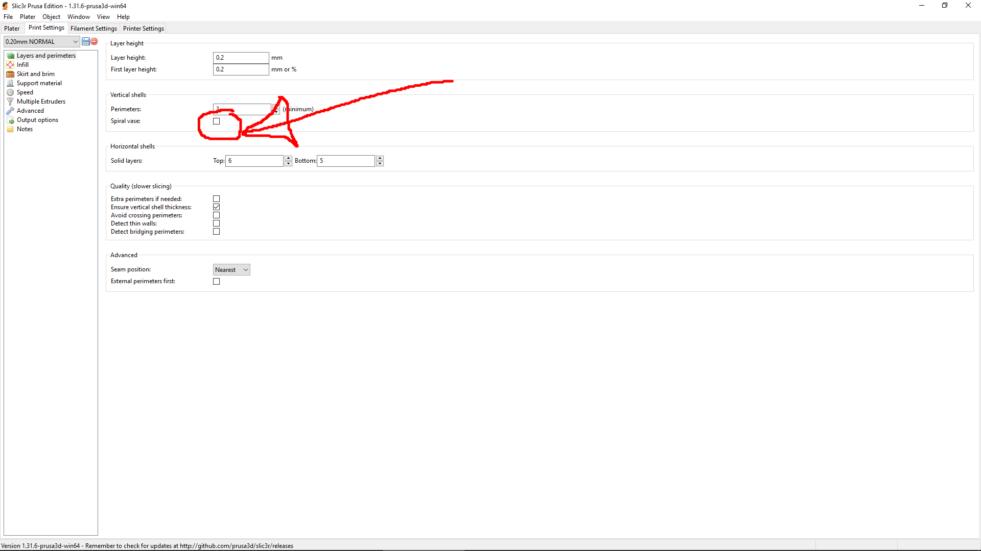

Isotope13 Posté(e) Octobre 26, 2017 Partager Posté(e) Octobre 26, 2017 Salut a tous et a toute , bonne soirée Voila juste en passent , hier j'ai voulue imprimer un vase avec la fonction "spiral vases" de slic3r repetier , après avoir suivi ces directive et le lancement de l'impression, un message d'erreur est apparue "Spiral vase mode is not compatible with support material" donc en cherchant sur la toile , j'ai vue que la même question étais poser sur le site et ne venais pas d'une mauvaise manip de ma part mais d'un bug du slic . Après quelque recherche sur le web , au joie et allégresse, une réponse a ce bug me fut donner donc en plus de cocher la fonction spiral vase comme indiquer , il faut simplement aller dans "support material" et repérer " enforce support for the first " de mettre 0 a la place de 2 layer et le tour est jouer , pour ma part cela a fonctionner . En espérant que cela serve a tous et que je donne pas une réponse déjà trouver , Merci Lien vers le commentaire Partager sur d’autres sites More sharing options...
