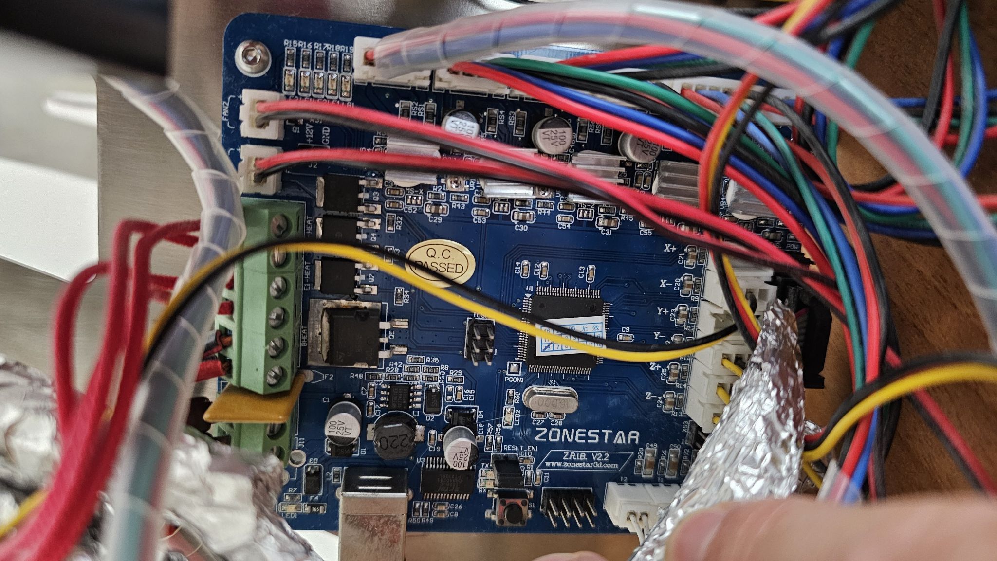

Apparemment, ta carte-mère ressemblerait à ça (où j'ai repéré les pilotes):

Ma carte est une zrib v2.2.
Si j'intervertis des câbles, que dois-je changer ailleurs (dans mon slicer, Octoprint ou firmware) pour permettre à la machine de savoir qu'il faut intervertir ces 2 commandes ?

Est-ce que tu peux fournir une photo de ta carte-mère?

Voici une photo de ma carte (désolé pour les câbles.. si ça aide, je peux tout déconnecter et refaire une photo plus propre). Mon Raspberry est un PI2 d'il y a 7-8 ans.. super stable en tout cas.
