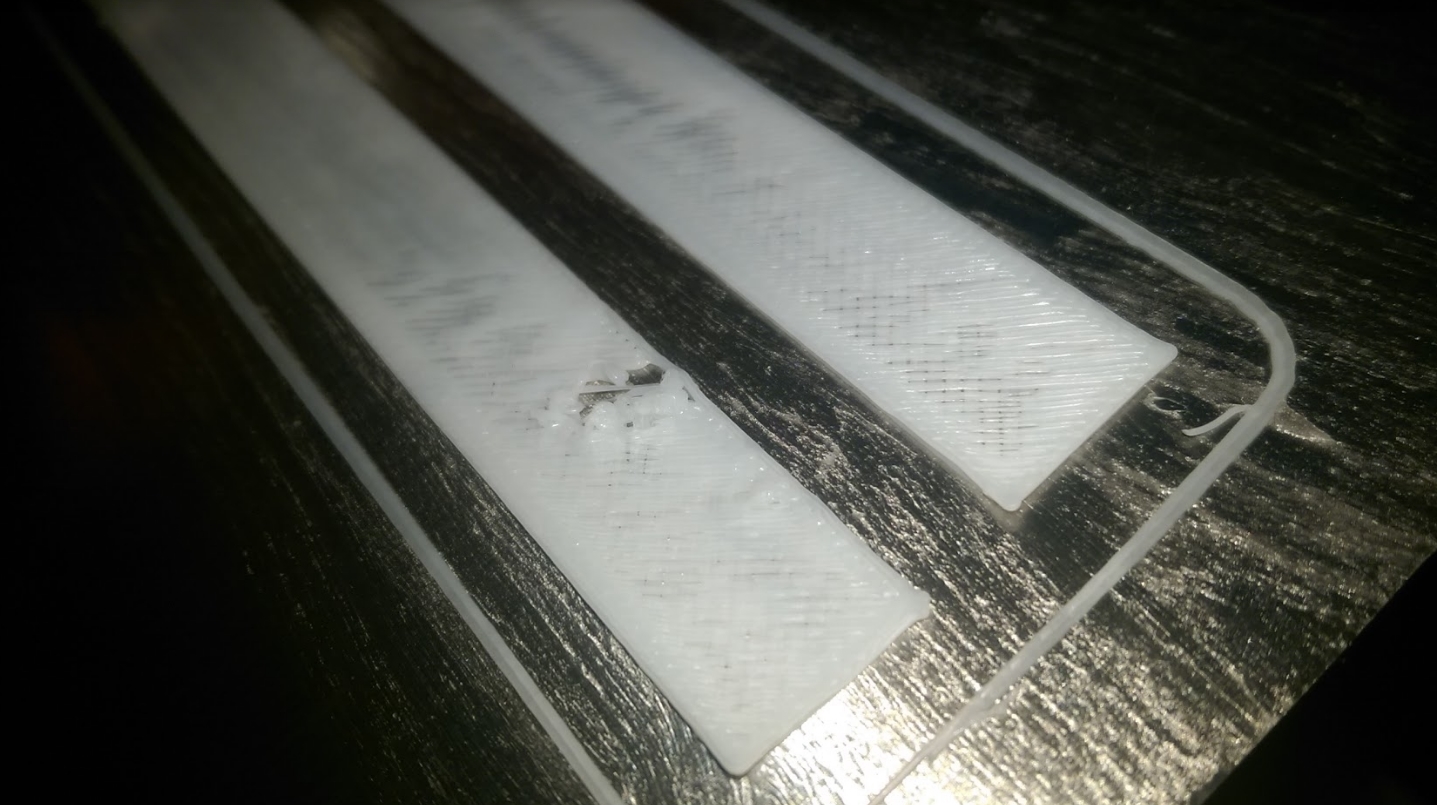

kenshimdev Posté(e) Janvier 1, 2017 Partager Posté(e) Janvier 1, 2017 (modifié) Bonsoir, Pour ceux qui ne l'aurait pas vu, j'ai reçu mon imprimante 3D hier après-midi (samedi 31.12.2016). J'ai donc bidouillé avec toute la journée lorsque j'avais des moments de repos... J'ai cependant quelques interrogations et des soucis que je souhaiterai avant tout comprendre. Alors voilà, j'ai essayé plusieurs impressions et l'impression que j'ai souhaité faire avant tout (même avant la grenouille, je sais c'est pas bien ), c'est les outils de réglage de courroies. Le problème : je devais à chaque fois arrêter l'impression dès la première couche, car l'imprimante imprimait "dans les airs". J'ai donc vite compris que je devais réduire mon offset-Z. Chose faîtes. Je l'ai réglé à 0.019 pour ma part. Sinon, tous les autres réglages sont inchangés (sauf température plateau à 45°C dès la première couche). Ensuite, même après avoir modifié l'offset-Z j'avais des problèmes d'accrochage à la première couche. Et je me suis rendu compte qu'il suffisait que j'oublie de mettre 0.00001mm de colle à un endroit pour que ça fasse tout foirer. Alors, voilà, qu'en pensez-vous s'il vous plaît ? J'ai commandé le Buildtak histoire de voir si c'est mieux... Je vous laisse avec quelques images de ce que ça donne : Après réglage Offset-Z à 0.019 Une autre prise de vue qui montre bien que la pièce tient pas malgré la colle.... Et encore une autre prise de vue... sait-on jamais Merci d'avance pour vos réponses ! Kenshim Modifié (le) Janvier 1, 2017 par kenshimdev Lien vers le commentaire Partager sur d’autres sites More sharing options...
biostrike Posté(e) Janvier 1, 2017 Partager Posté(e) Janvier 1, 2017 Normal, tu touches à des trucs qu'il ne faut pas... Avec la colle, il ne faut pas chauffer la première couche, sinon tu la sèche et forcément ça colle rien du tout. Il faut que la colle soit fraîche et collante au touché, sinon ça tient pas. Avec du buildtak, il faut chauffer la première couche, mais pas avec la colle. 1 Lien vers le commentaire Partager sur d’autres sites More sharing options...
kenshimdev Posté(e) Janvier 1, 2017 Auteur Partager Posté(e) Janvier 1, 2017 (modifié) il y a 27 minutes, biostrike a dit : Normal, tu touches à des trucs qu'il ne faut pas... Avec la colle, il ne faut pas chauffer la première couche, sinon tu la sèche et forcément ça colle rien du tout. Il faut que la colle soit fraîche et collante au touché, sinon ça tient pas. Avec du buildtak, il faut chauffer la première couche, mais pas avec la colle. Désolé monsieur... J'ai remis la première couche à 25°C, c'est vrai que le raisonnement semble tout à fait logique ! Cependant, j'étais tellement désespéré que j'ai regardé un peu les paramètres et sur le tchat on m'avait dit de mettre à 50°C également la première couche. Sûrement parce que j'ai oublié de dire que j'utilisais la colle. Je ferai un test avec le réglage de l'offset-Z & la première couche à 25°C dès demain et vous donnerai un retour ! Merci pour ta réponse ! Cdlt, Kenshim Modifié (le) Janvier 1, 2017 par kenshimdev Lien vers le commentaire Partager sur d’autres sites More sharing options...
biostrike Posté(e) Janvier 1, 2017 Partager Posté(e) Janvier 1, 2017 20 degrés pour la première couche. 1 Lien vers le commentaire Partager sur d’autres sites More sharing options...
kenshimdev Posté(e) Janvier 1, 2017 Auteur Partager Posté(e) Janvier 1, 2017 (modifié) il y a 4 minutes, biostrike a dit : 20 degrés pour la première couche. Autant pour moi, je suis vraiment mauvais PS : La colle vous en mettez vraiment qu'en croix ? J'ai vu que certains en mettait plus que d'autres. Après bien évidemment ça dépend de la taille de la pièce, etc. Modifié (le) Janvier 1, 2017 par kenshimdev Lien vers le commentaire Partager sur d’autres sites More sharing options...
biostrike Posté(e) Janvier 1, 2017 Partager Posté(e) Janvier 1, 2017 Personnellement, j'en mets 3 couches fine croisées. Il faut surtout pas faire de pâté. C'est un coup à prendre, pas facile au début j'en convient. Lien vers le commentaire Partager sur d’autres sites More sharing options...
kenshimdev Posté(e) Janvier 1, 2017 Auteur Partager Posté(e) Janvier 1, 2017 Ok merci je test tout ça demain ! Merci pour tes disponibilités comme toujours ! Lien vers le commentaire Partager sur d’autres sites More sharing options...

kenshimdev Posté(e) Janvier 1, 2017 Auteur Partager Posté(e) Janvier 1, 2017 Je valide les propos de @biostrike. C'était bien la chaleur du plateau lors de la première couche le problème... En tout cas ça m'a l'air pas trop mal là, je vous mettrais des photos du résultat. Si vous pensez que mes couches sont trop écrasés, etc. Merci à tous PS : Petit tweet héhé Cdlt, Kenshim 1 Lien vers le commentaire Partager sur d’autres sites More sharing options...
biostrike Posté(e) Janvier 1, 2017 Partager Posté(e) Janvier 1, 2017 il y a une heure, kenshimdev a dit : Je valide les propos de @biostrike. C'était bien la chaleur du plateau lors de la première couche le problème... En tout cas ça m'a l'air pas trop mal là, je vous mettrais des photos du résultat. Si vous pensez que mes couches sont trop écrasés, etc. Merci à tous PS : Petit tweet héhé Cdlt, Kenshim Voilà ! Ecoute le monsieur, jeune Padawan et la Force sera avec toi 1 Lien vers le commentaire Partager sur d’autres sites More sharing options...

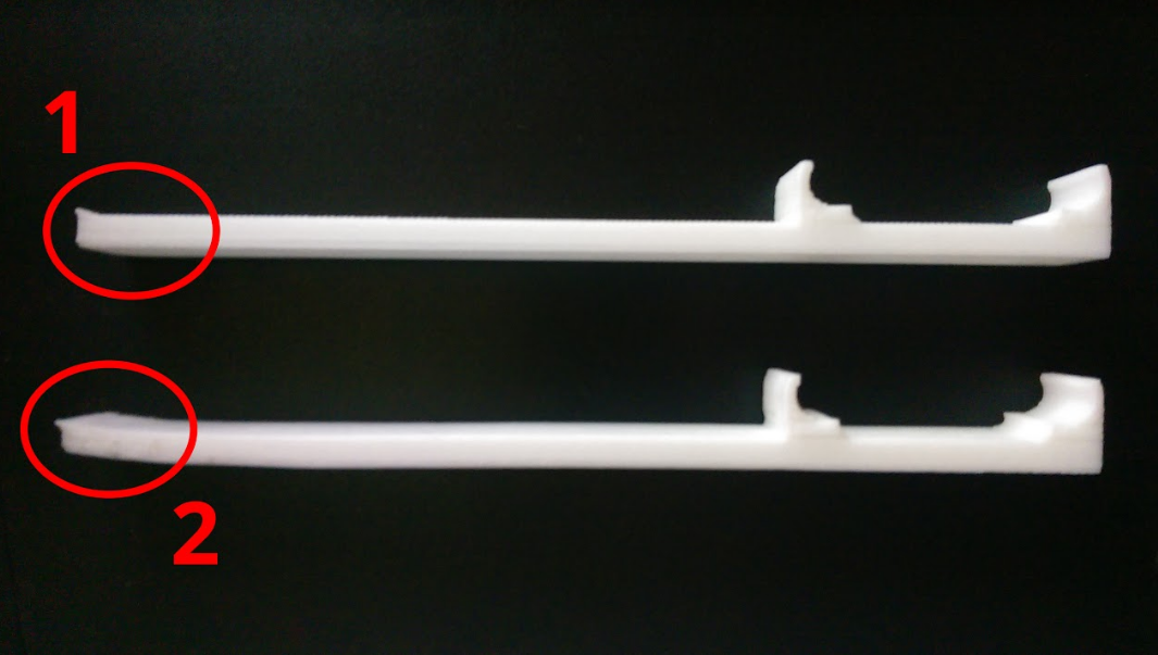

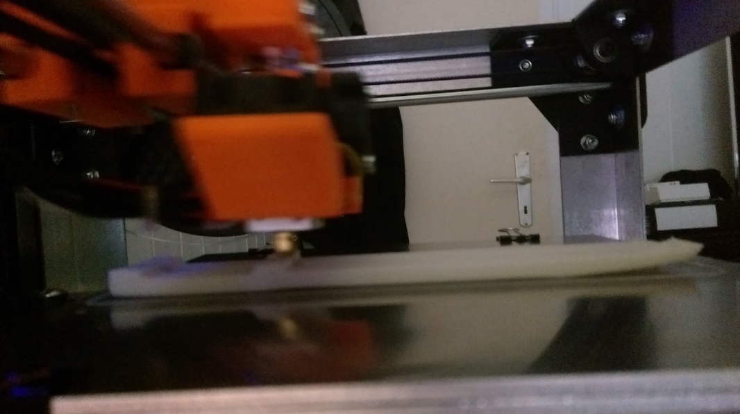

kenshimdev Posté(e) Janvier 1, 2017 Auteur Partager Posté(e) Janvier 1, 2017 (modifié) il y a 12 minutes, biostrike a dit : Voilà ! Ecoute le monsieur, jeune Padawan et la Force sera avec toi Yep ! Je compte bien te/vous écoutez haha ! D'ailleurs, je risque de revenir pour des questions. J'ai fait une belle impression (basique) avec les filaments que j'ai reçu mais j'ai quelques imperfections. Je pense dû au fait que le bureau où est posé l'imprimante n'est pas stable. Cdlt, Kenshim Modifié (le) Janvier 1, 2017 par kenshimdev Lien vers le commentaire Partager sur d’autres sites More sharing options...
biostrike Posté(e) Janvier 1, 2017 Partager Posté(e) Janvier 1, 2017 (modifié) Pense à baisser ta vitesse pour plus de qualité et aussi la température. Température basse = rendu plus joli, mais pièce moins solide. (idéale pour objet purement décoratif) Température plus élevée = rendu dégradé, mais pièce plus solide (idéale pour objet "mécanique") Ne pas oublier, que plus la température est basse, plus la vitesse doit être réduite (et vise-versa). Modifié (le) Janvier 1, 2017 par biostrike 1 Lien vers le commentaire Partager sur d’autres sites More sharing options...
