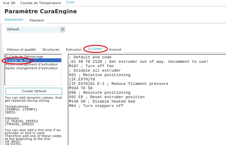

Durant mes premiers essais d'hier soir sur ma Pro C, j'ai vite réalisé qu'à la fin de l'impression, la mise à l'origine avait pour effet de déplacer le plateau dans le fond de l'imprimante. Pas très pratique pour détacher la pièce qui vient d'être imprimée... J'ai modifié mon End Gcode afin de ramener le plateau à l'avant. Mais dans un premier temps, il vaut mieux également ramener Y à son origine pour s'assurer que l'imprimante, dans le cas où elle utiliserait des coordonnées relat
