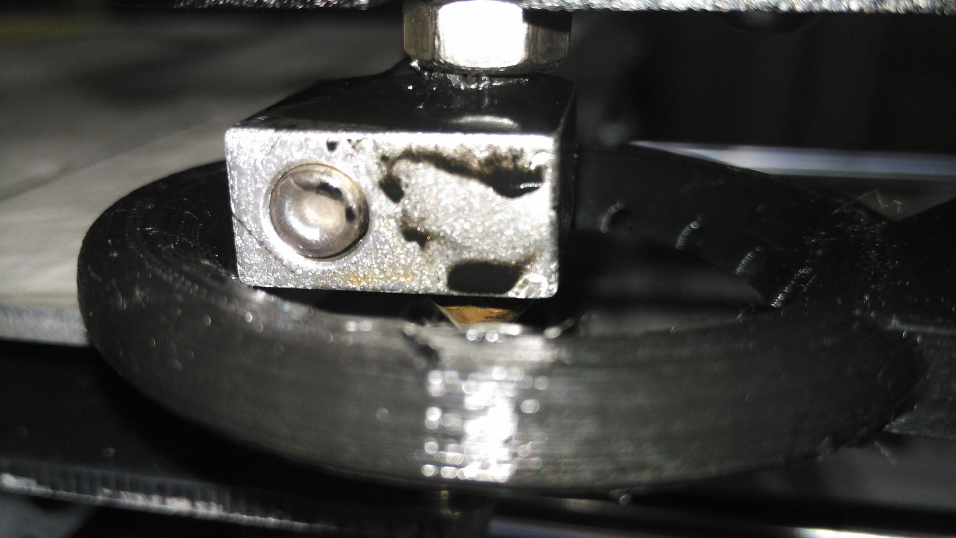

je viens vers vous en tant que novice dans l'impression 3D et avec un petit soucis. En effet, j'observe depuis peu une fuite de PLA au dessus du cube de chauffe, ce qui m'oblige à régulièrement "éponger" pour ne pas que ça tombe sur l'impression en cours... (voir photo :) on voit bien la flaque entre le cube et l'écrou au dessus)
J'ai vu qu'il fallait serrer à chaud (mais je ne sais pas exactement quoi XD) alors j'ai resserrer à chaud l'embout doré (d'ou sort le filament) en tenant le cube avec une pince, mais ça n'a rien changé...
J'ai également vu qu'on pouvait mettre du téflon, mais je n'ai pas encore essayé : sur tout le corps doré? juste dans le cube?
Merci d'avance pour vos réponses ou si vous avez d'autres solutions par rapport à la photo :)

Bonsoir,
"L'embout doré" c'est votre buse, elle ne traverse pas l'intégralité de la partie chauffante, cette partie est aussi traversée par le haut ce qui maintient le tout ensemble, votre fuite semble venir du haut, je pense qu'il vous faudrait verifier que cette partie est bien vissée et qu'elle rentre suffisamment

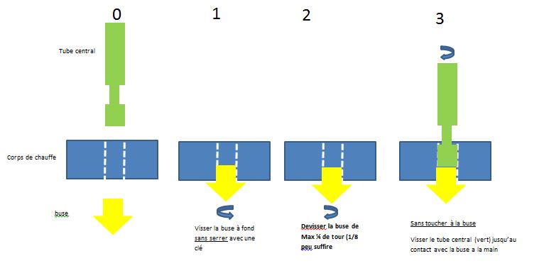

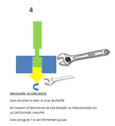

Je vais sortir, à l'arrache, un croquis que j'ai envoyé (à l'arrache aussi ) à un autre collègue du fofo (valable pour e3d )
En fait il faut que la buse (en bronze) soit serrée en contrainte sur le tube central (en acier inox en principe) tout en étant au plus proche du corps de chauffe en alu :S
la buse "n'est pas serrée" dans celui ci en fait (le corps en alu) mais "bloquée" contre le tube central
si pas clair .... je recommence ;)
d’où ce petit espace que l'on constate souvent mais qui doit être réduit, si possible, au minimum en respectant le principe de montage/serrage

Ceci n'est pas valable pour les têtes HEXAGON (ET), qui ressemblent, mais ont leur propre principe de montage et cette méthode casserait certainement le tube central

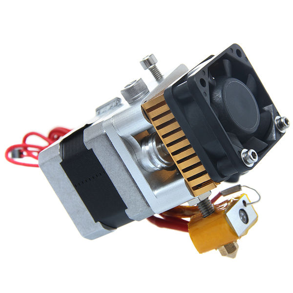

D'après ce que j'ai pu voir sur le net, je dois avoir un extruder MK8, car il y ressemble fortement :600px-1.jpg
Cependant, j'ai vraiment essayer de serrer fort (comme dans ton étape 4), pour qu'il n'y ai plus d'espace entre la buse et le corps de chauffe.
Sinon, je ne sais pas si j'ai été assez claire, mais la fuite a l'air d'être au dessus du corps de chauffe... comme si le plastique "remontait"... j'ai hésitez à mettre un écrou sous celui existant, qui serrait collé au corps de chauffe mais je ne pense pas que ce soit la bonne solution XD
