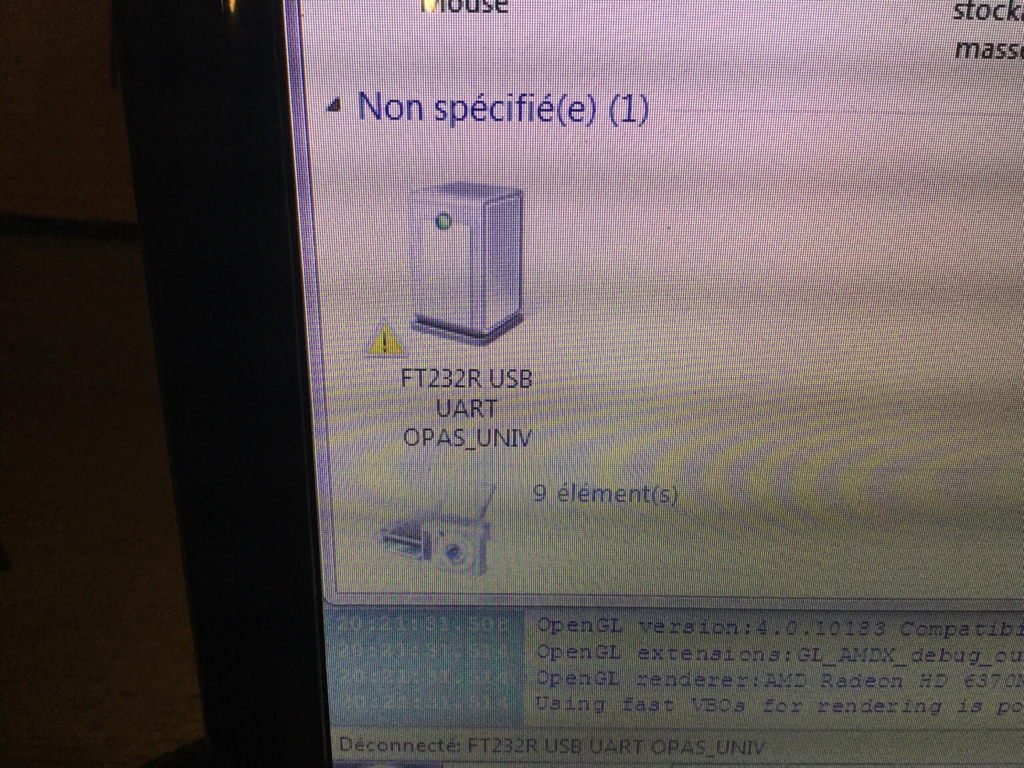

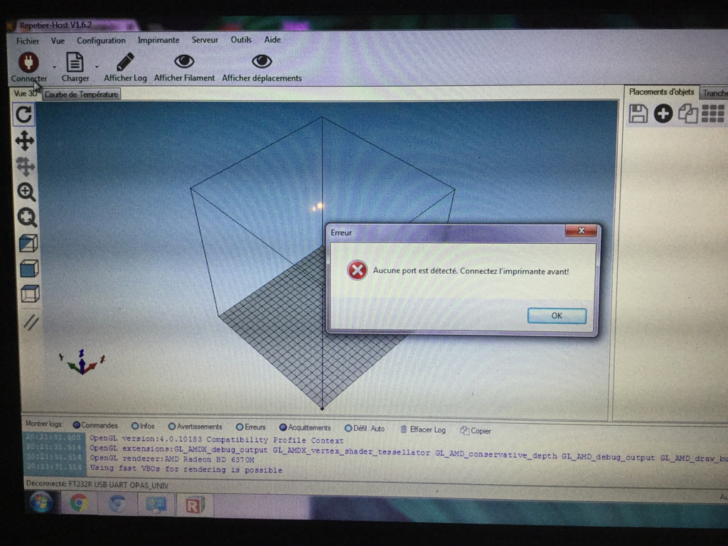

Christo Posté(e) Janvier 4, 2017 Partager Posté(e) Janvier 4, 2017 Bonjour je viens de monter mon imprimante tronxy p802m mais le problème c'est que mon pc ne la reconnaît pas et je n'arrive pas à installé de pilote. Merci de votre aideEnvoyé de mon iPad en utilisant Tapatalk Lien vers le commentaire Partager sur d’autres sites More sharing options...
La Bidouille Posté(e) Janvier 4, 2017 Partager Posté(e) Janvier 4, 2017 (modifié) Hello Je vais essayé de détricoter ton probléme Il y a 1 heure, Christo a dit : c'est que mon pc ne la reconnaît pas L'OS de ton pc (Windows je suppose) ne verra jamais ta machine dans la fenêtre type mmc "Imprimante et scanner" (comme les imprimantes bureautiques) Par contre après connexion sur celle ci un nouveau peripherique doit apparaitre de le "gestionnaire de .... périphérique" dans mon cas la "smoothieboard USB serial...."pour toi ce sera un autre nom de device. Cela signifie que le matériel est vu Il y a 1 heure, Christo a dit : et je n'arrive pas à installé de pilote. Il n'y pas de pilote a proprement parlé pour l'installation ... en fait le pc voit uniquement une carte de contrôle qui communique en mode serial Pour piloter ... commander ta printeuse il te faudra passé par un logiciel tiers type Pronterface... Repetier ... Cura ... etc Accordé le port COM de communication (le laissé en auto dans la plupart des cas il le découvre facilement) et renseigner la bonne vitesse de communication sur le port usb/serie ... en general 115 200 ou 250 000bauds. et effectuer une connexion (avec un icone) Voili Voilou ... pour un début de réponse je l’espère Modifié (le) Janvier 4, 2017 par La Bidouille Lien vers le commentaire Partager sur d’autres sites More sharing options...
Christo Posté(e) Janvier 4, 2017 Auteur Partager Posté(e) Janvier 4, 2017 Merci de ton aide je fonctionne avec repetier et j'ai mis en auto et régler la vitesse mais rien ce passe Envoyé de mon iPad en utilisant Tapatalk Lien vers le commentaire Partager sur d’autres sites More sharing options...
delirium07 Posté(e) Janvier 4, 2017 Partager Posté(e) Janvier 4, 2017 est ce que tu as un tit triangle avec un point d'exclamation sur ton port usb dans gestionnaire de peripherique ? bien decocher les ports caché pour le voir Lien vers le commentaire Partager sur d’autres sites More sharing options...
Christo Posté(e) Janvier 4, 2017 Auteur Partager Posté(e) Janvier 4, 2017 Oui comme sur la photo au dessusEnvoyé de mon iPad en utilisant Tapatalk Lien vers le commentaire Partager sur d’autres sites More sharing options...
