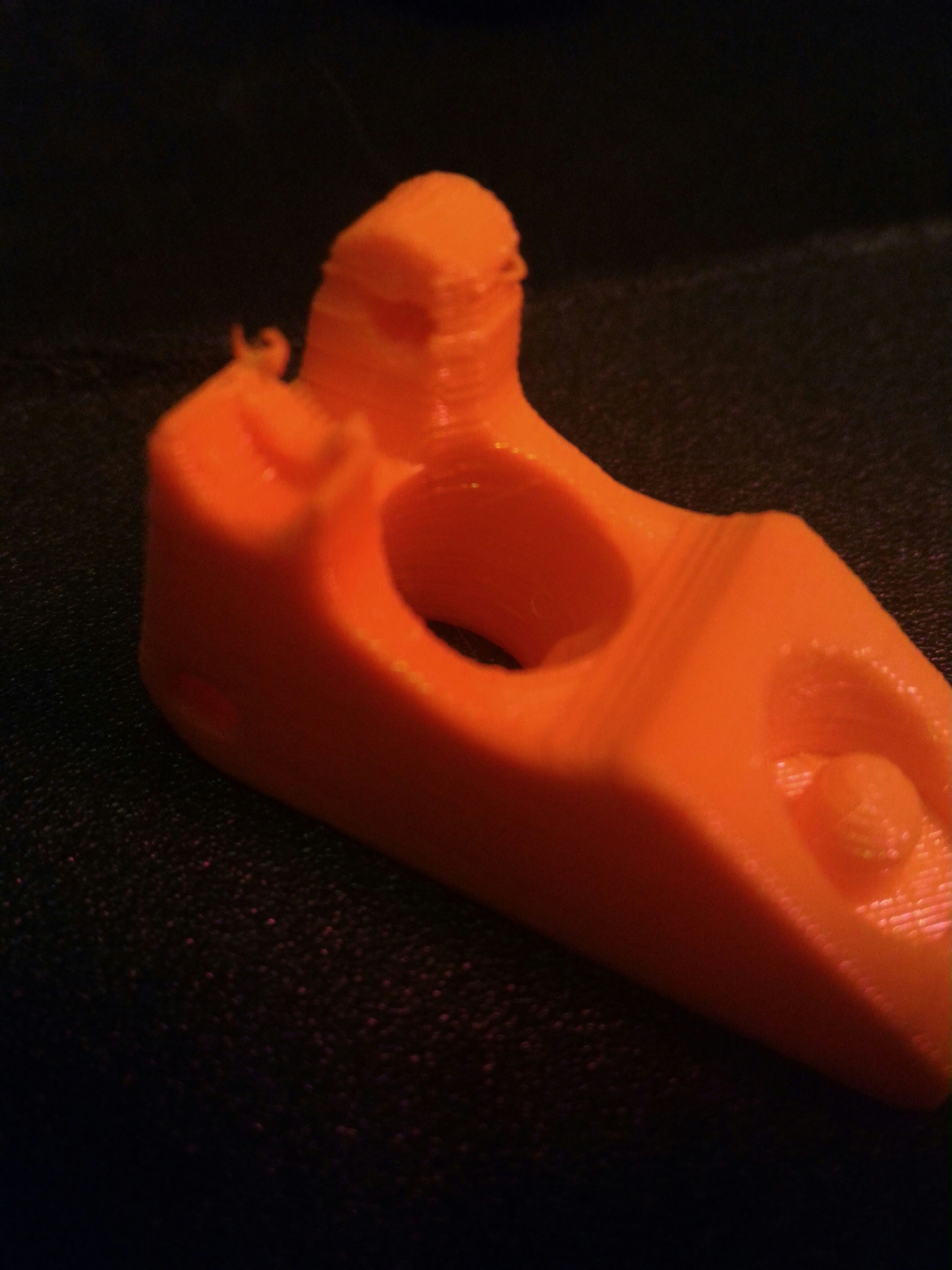

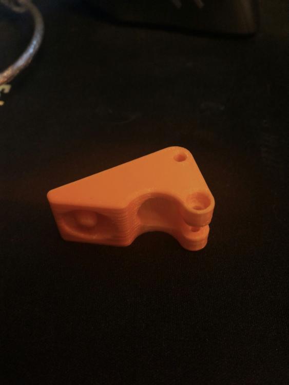

J'ai fait l'acquisition d'une Prusa i3 (kit Pro C provenant de chez GEEEtech), j'ai commencé hier mes premiers essais d'impression. Parmi les pièces à imprimer j'aurais aimé imprimer un extrudeur de remplacement pour ma Dagoma. Seulement, quelques minutes avant la fin...
Je ne sais pas trop comment décrire le souci. On voit clairement que l'impression est bonne (perfectible certes) jusqu'aux trous du haut, endroit où c'est parti en live.
Quelqu'un aurait-il une idée des causes ? Je slice avec Simplify3D, PLA 1.75 à 195° sur une buse 0.35.
D'avance merci à vous pour votre aide. :)

Les couches semblent bien épaisses, voir même supérieure à 0.2 mm ? ... Est-ce le cas ?
L'épaisseur des murs n'est probablement donc pas assez fine ?

il y a 2 minutes, Z122 a dit :
Sur la capture le slice était à 0,3 mm. J'ai essayé en 0,2 et 0,1, même bug.

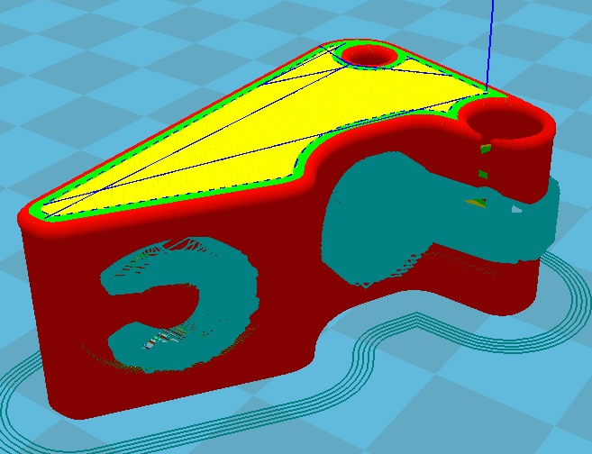

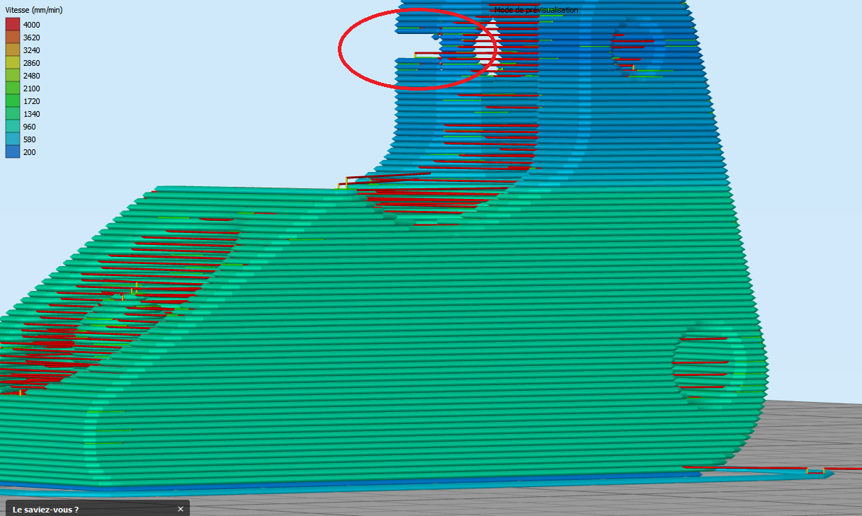

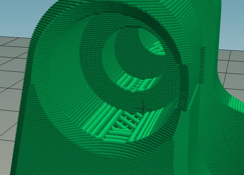

Du coup j'ai resorti Slic3r pour comparer et...
Si cette fois j'ai tout de même quelques strates, il semblerait que le modèle ait un souci à cet endroit bien précis. Dans Cura, pareil que dans Simplify3D.
Poke @dragon-shark, une idée ? :)
Ceci dit, un souci avec le STL ne justifie pas que le haut de l'impression ait déconné à ce point, car le souci s'est présenté des deux côtés, pas uniquement là où le slicing déconne.
Lien vers le commentaire
Partager sur d’autres sites
Tu as bien utilisé la version 2 renforcée, car la version 1 avait ce genre de problème il me semble?
Je te conseille des épaisseurs de 0,1 mm mais aussi et surtout des murs de 0,7mm puisque ton diamètre de buse est 0,35 mm.

à l’instant, Z122 a dit :
Oui, "Extrudeur v2". :)

Effectivement, il y a bien une faiblesse.

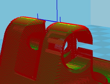

Voir photo ci-dessous: Cura avec des couches de 0,1 mm (et l'épaisseur des murs n'y change rien).
Il n'y a plus de problème avec l'usage d'une buse de 0,25 mm...

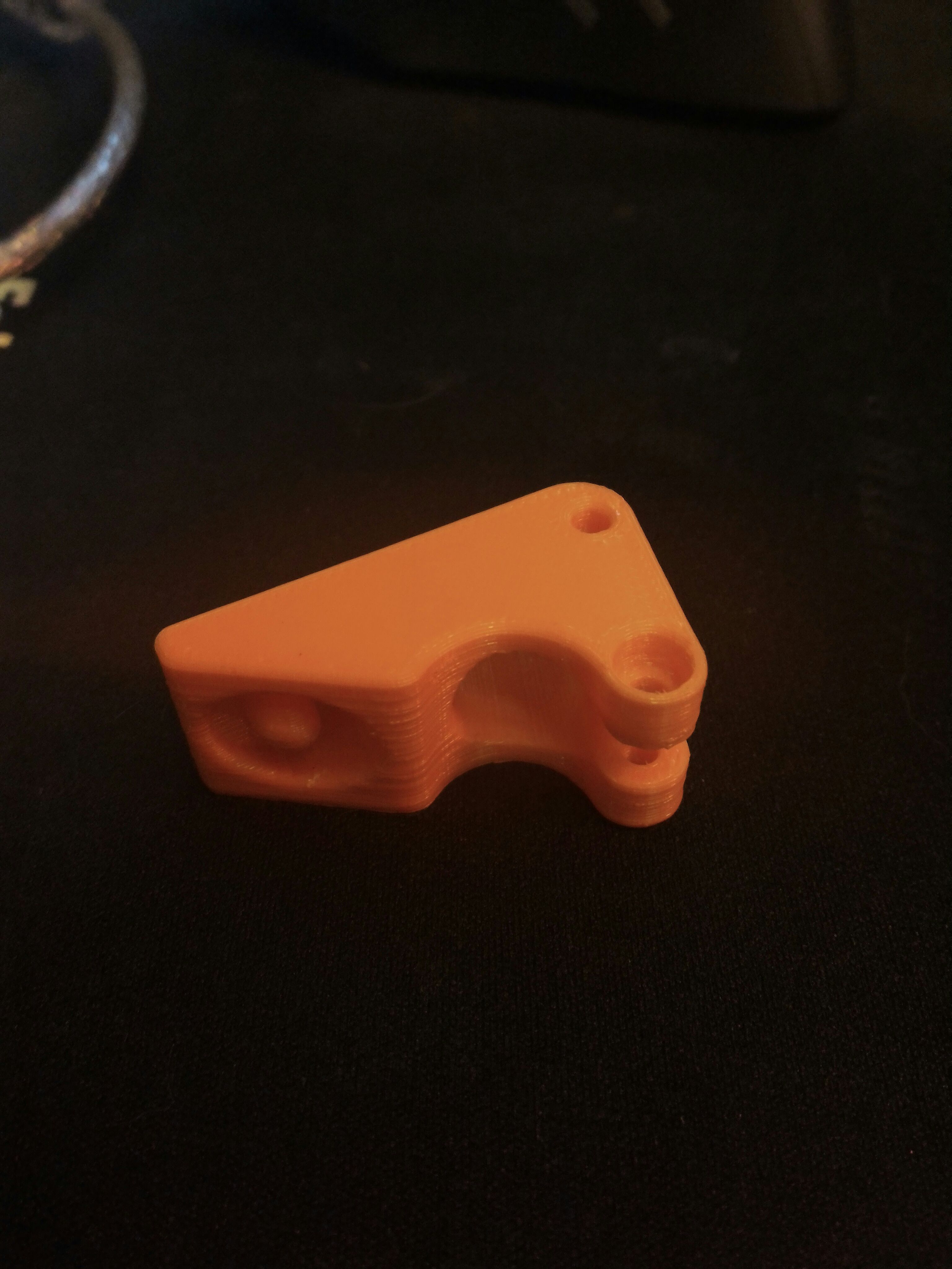

En fait, je me souviens l'avoir imprimée comme sur la 2eme photo: tourner la pièce de 90° pour avoir le maximum de surface à plat, et rajouter des renforts:

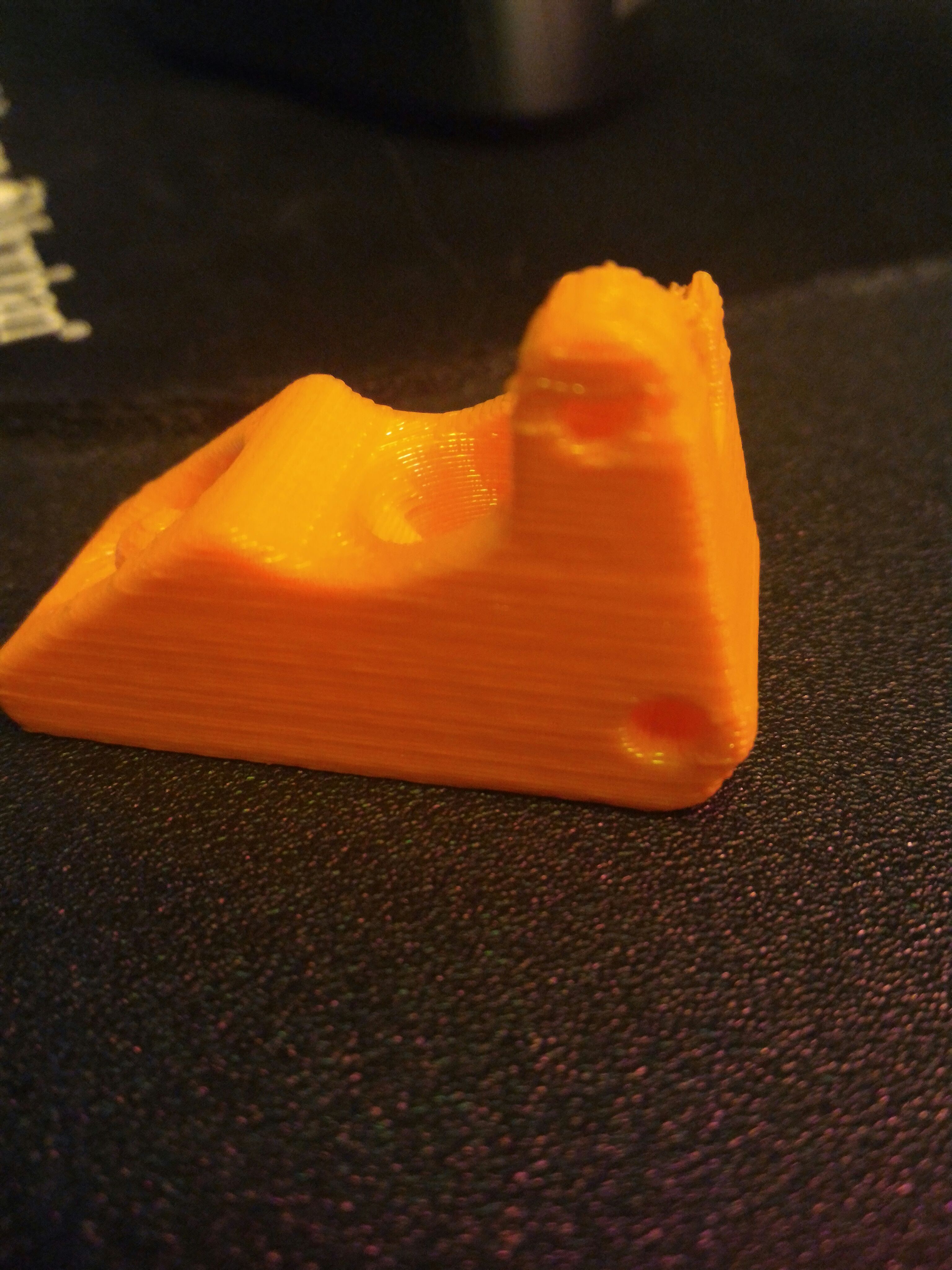

J'ai comparé le levier de la v1 et de la v2, je n'ai constaté aucune différence visible. Peut-être au niveau de la structure, après. J'en sais rien. J'ai donc fait un print du levier de la v1 ce matin, voici le résultat :
Je suppose que le souci que j'ai rencontré avec le haut du print vient du modèle. Même si ici je l'ai imprimé à plat avec du support.
Je viens de commencer le print du corps de la v2, verdict d'ici 1h30. :)
