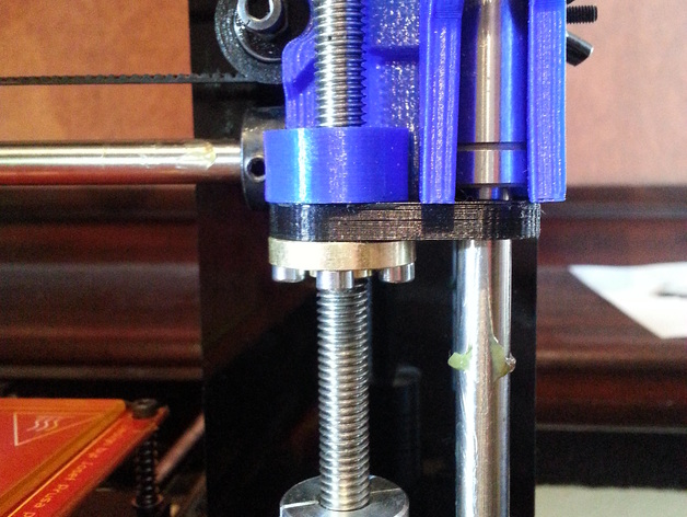

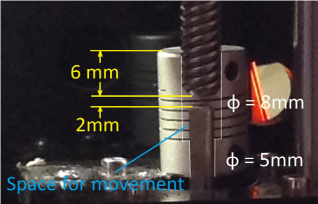

Yamh Posté(e) Janvier 6, 2017 Partager Posté(e) Janvier 6, 2017 (modifié) Bonsoir, Tu as du wobble sur l'axe Z : vérifie le montage de tes accouplements entre les moteurs et tige filetées (les axes ne doivent pas se toucher), ces tiges filetées ne doivent en aucun cas être fixées sur le Frame. Certaines personnes partages des upgrades Anti-Wobble sur Thingiverse, bien souvent ce sont des fixations entre le Frame et la partie haute de la tige filetée : c'est très mauvais! Un anti wobble fonctionnel est un écrou fou qui supporte l'axe X, ex : http://www.thingiverse.com/thing:808509 On dirait que le soucis de manque de matière est du au Wobble comme il est cyclique, dans un premier temps règles ton soucis de Wobble pour confirmer la chose. Modifié (le) Janvier 7, 2017 par Tekila63 Lien vers le commentaire Partager sur d’autres sites More sharing options...
Haulier Posté(e) Janvier 6, 2017 Auteur Partager Posté(e) Janvier 6, 2017 (modifié) Bonsoir. Haaa j'aime cette réponse technique. Donc pour résumer j'ai en accouplement entre ma tige fileté et mon moteur un accouplement "plastique" un genre de petit tube transparent moue. Pense tu que cela peux accentuer le "wobble" ? Sinon pour résumer j'imprime la petite pièce et je cale ça sur mes deux tiges entre le support rouge et mon écrou fou. NB : j'essais d'inclure des photos mais je n'y arrive pas avec des erreurs dsl Modifié (le) Janvier 6, 2017 par Haulier Lien vers le commentaire Partager sur d’autres sites More sharing options...
Yamh Posté(e) Janvier 7, 2017 Partager Posté(e) Janvier 7, 2017 Je n'ai jamais essayé d'accouplement façon durite, je ne peux pas te dire si c'est bien ou pas bien ^^ Le rôle de flexion à l'air d'être assuré si c'est mou. Ouep t'as juste à dévisser les 4 vis du support rouge qui tiennent l'écrou de la tige filetée puis monter ça sur la pièce à imprimer, et enfin tu place cette dernière sous le support rouge (sans vis ni rien), Quand l'axe va tourner la pièce montera, et s'il y a du wobble cette dernière glissera sur le support rouge au lieu de lui affecter la contrainte. Sur cette photo on voit bien le principe : Il parait que les tige filetées sont plus sujet au wobble que les tiges trapézoïdales, donc cette upgrade ne peut pas faire de mal ^^ Il faut juste savoir que tu ne peux plus mettre à l'envers ton imprimante sinon l'axe Z va tomber, mais qui imprime à l'envers lol Lien vers le commentaire Partager sur d’autres sites More sharing options...
Haulier Posté(e) Janvier 7, 2017 Auteur Partager Posté(e) Janvier 7, 2017 Bonjour, Tu dit sans vis, mais sur ta photo il y a bien des vis en entrée d'écrou. Es ce que celle-ci sont également prises avec la pièce anti wobble mais pas sur le support bleu ? Lien vers le commentaire Partager sur d’autres sites More sharing options...
Yamh Posté(e) Janvier 7, 2017 Partager Posté(e) Janvier 7, 2017 (modifié) il y a 34 minutes, Haulier a dit : Bonjour, Tu dit sans vis, mais sur ta photo il y a bien des vis en entrée d'écrou. Es ce que celle-ci sont également prises avec la pièce anti wobble mais pas sur le support bleu ? Tu remontes l'écrou avec les 4 vis sur la pièce que tu imprimes. Mais il ne faut pas que les vis traversent le support bleu, la pièce que tu imprimes doit glisser dessus. Modifié (le) Janvier 7, 2017 par Tekila63 Lien vers le commentaire Partager sur d’autres sites More sharing options...

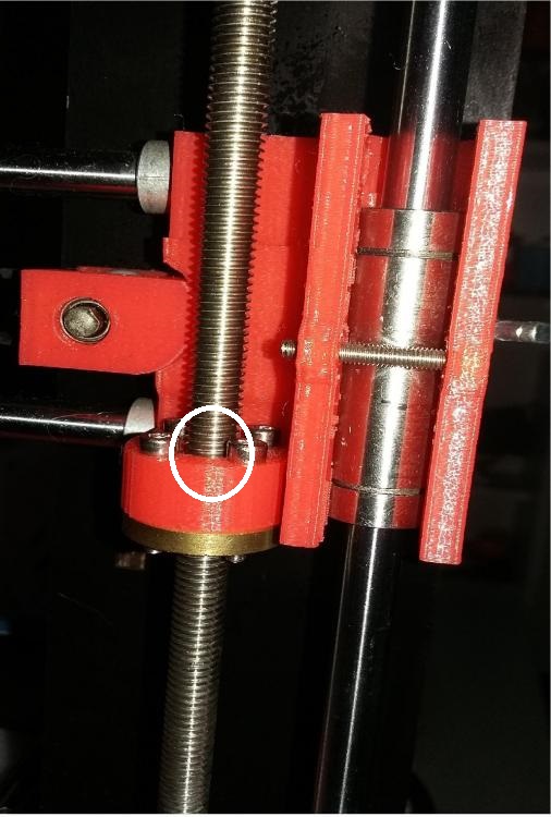

Yamh Posté(e) Janvier 7, 2017 Partager Posté(e) Janvier 7, 2017 (modifié) Alors il y a encore du Wobble et tu dis entendre du bruit quand tu as amorcé la descente de l'axe Z, je supposerai qu'il y a quelque chose qui frotte ? Question bête, tu as bien mis la pièce que tu as imprimé sur chaque tiges filetées ? Tes tiges filetées ne frotteraient pas sur le support (là ou j'ai entouré en blanc) ? Ça expliquerai le bruit et le wobble toujours présent. Si tu peux nous partager la photo de ton montage avec l'upgrade anti-wobble + une photo du montage complet de l'axe Z de haut en bas. Est-ce qu'il y a moins de Wobble visible sur tes pièces comparé à avant ? Parce qu'on ne voit plus le manque de matière (c'est déjà ça de moins, il vaut mieux avancer que reculer^^) Pour les petits "amas" qui débordent j'ai déjà eu le même problème que toi quand j'imprimais le bateau, ça me le fait presque plus, je ne sais pas vraiment d’où ça peut venir. On peut voir qu'il y en a sur les parois arrondies mais aussi rectilignes, alors est-ce que c'est le remplissage qui déborde du à des courroies pas assez tendu ou une coque pas assez épaisse. Ou alors est-ce que c'est là où la buse change de couche (problème de retraction)? Si d'autres personnes passent par là, je suis aussi preneur de conseil pour ce problème Modifié (le) Janvier 7, 2017 par Tekila63 Lien vers le commentaire Partager sur d’autres sites More sharing options...
Haulier Posté(e) Janvier 8, 2017 Auteur Partager Posté(e) Janvier 8, 2017 Bonjour et encore une fois merci de prêter attention à mon problème. Alors, oui j'ai bien imprimé et installé la pièce sur les deux axes Z. Les tiges filetés ne frottent pas non plus, Il y a même un jour de + - 2mm. En revanche j'ai remarqué que lorsque l'axe Z descend l'axe X (qui lui descend maintenant par gravité) descend par saccade. Je soupçonne maintenant que le U (mâchoire) de la pièce anti wobble ne soit trop serrant et à donc du mal à jouer sont rôle de "glissière". Es ce que cela est normal ?? es ce que je peux me permettre de graisser cette axe et espérer améliorer le glissement ?? Comme je les fait remarquer, Je changement à été radical pour la finition de la pièce. Même si tu trouve qu'il y a toujours du wobble je changement à l’œil nu est remarquable. Donc pas une modif pour rien déjà. Voici donc quatre photos de mon axe Z (bas,milieu,haut). Lien vers le commentaire Partager sur d’autres sites More sharing options...
Yamh Posté(e) Janvier 8, 2017 Partager Posté(e) Janvier 8, 2017 (modifié) Ok si ça va mieux c'est déjà ça L'axe Z n'est pourtant pas très rapide, c'est dingue que ça puisse bloquer à la descente, je pense que c'est les supports rouge en X qui bloque et non la pièce Anti-Wobble, tes barres lisses ne sont surement pas parallèles. Le mieux est de revoir le montage du frame en Z (les barres lisses parallèles, et perpendiculaire à l'axe Y), placer de la graisse à l'intérieur des roulements, et ajuster le "U" de la pièce Anti-Wobble. C'est bizarre que la pièce anti-wobble soit inclinée? Elle à l'air droite sur les photos d'autres personnes. Tes accouplements serrent assez l'axe du moteur est les tiges filetées ? ça ne risque pas de tourner dans le vide si ça force un peu ? Modifié (le) Janvier 8, 2017 par Tekila63 Lien vers le commentaire Partager sur d’autres sites More sharing options...
