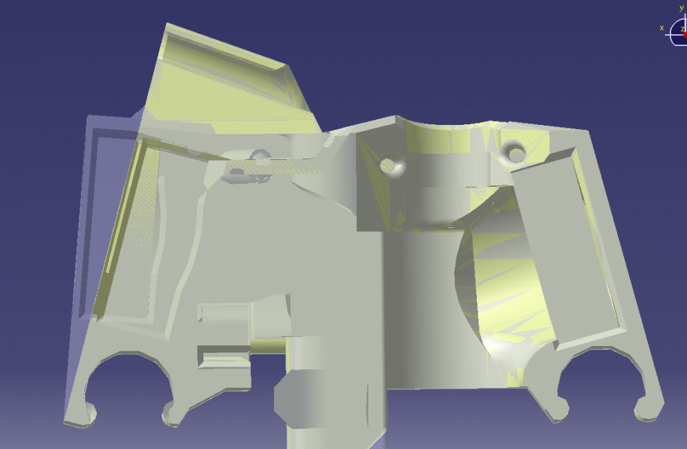

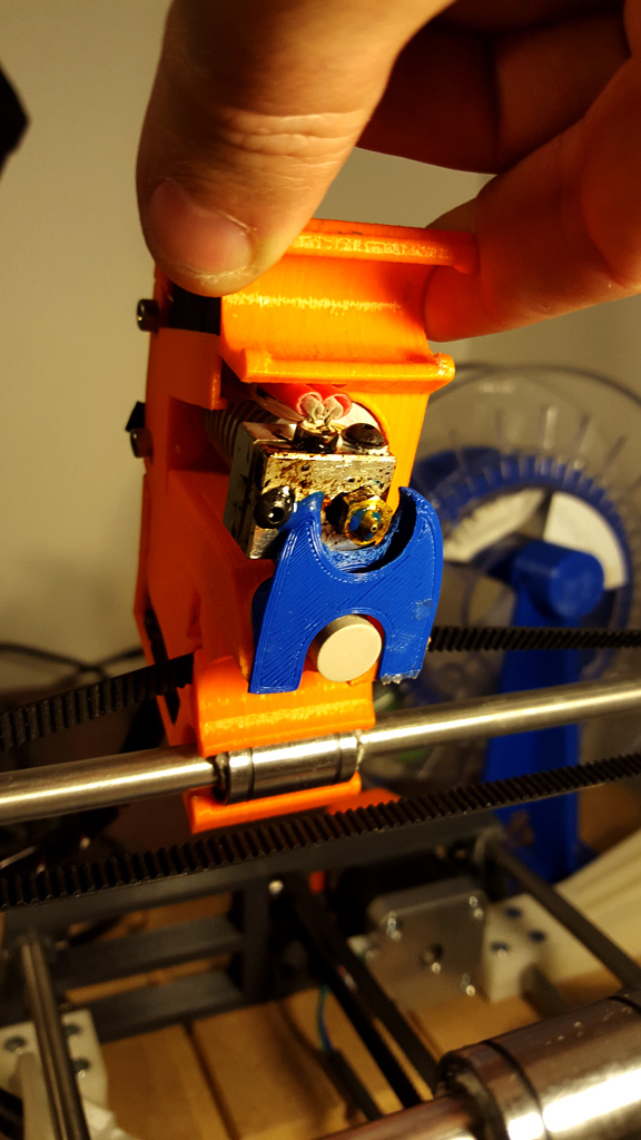

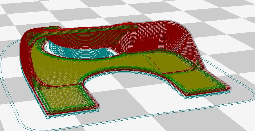

il totore Posté(e) Janvier 8, 2017 Auteur Partager Posté(e) Janvier 8, 2017 Dans un 1er temps, pour me faire une idée du gain du refroidissement, j'ai fait un "bec" à ajouter à la tête d'origine. En fait, je me suis dit après réflexion, que ça peut peut-être intéresser du monde. Donc voici 2 modèles, un bec "normal" et un assymétrique because, ma hothend ne correspond pas à la num, la partie chauffage (partie cubique) étant 1.5mm plus bas. La 1ère version touchait la partie corps de chauffe et a fait un peu trop copain-copain avec celle-ce. Ca marchait quand même mais ça manquait un peu de propreté! Donc un modèle standard pour hotend normale et un modèle modifié pour ceux qui seraient dans le même cas que moi. http://www.thingiverse.com/thing:2023538 1 Lien vers le commentaire Partager sur d’autres sites More sharing options...

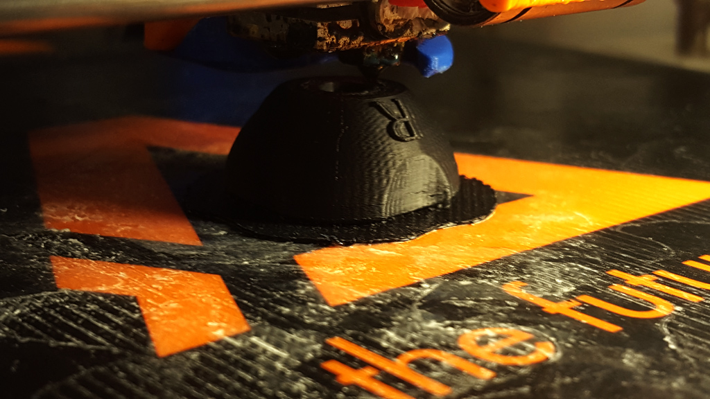

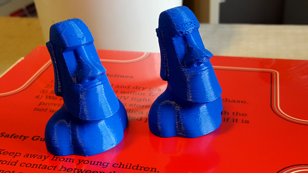

il totore Posté(e) Janvier 8, 2017 Auteur Partager Posté(e) Janvier 8, 2017 (modifié) Question effet de l'accessoire... Le filament chromatik je l'aime pas, il rebique beaucoup et fait des petites boulettes (si quelqu'un sait comment s'en débarrasser...) inesthétiques. En tout cas, les parties critiques comme le menton et le bas des oreilles (sans compter le nez mais il se voit... comme au milieu de la figure) sont carrément mieux passées. Ça motive pour s'atteler à la conception d'une tête complète. Oui, j'ai besoin de motivation. Concevoir sous catia c'est mon taf de tous les jours et c'est pas le 1er truc que j'ai envie de faire en rentrant Modifié (le) Janvier 8, 2017 par il totore orthographe Lien vers le commentaire Partager sur d’autres sites More sharing options...
Kachidoki Posté(e) Janvier 8, 2017 Partager Posté(e) Janvier 8, 2017 Salut, Rudement efficace le petit add-on. Reste plus qu'a l'améliorer pour le rendre clipsable. Concernant les petites gouttelettes, il me semble que dans Cura normal il y a un paramètre qui permet de les regrouper sur une ligne (verticale) à l'arrière de l'objet, discret et facile à post traiter. Lien vers le commentaire Partager sur d’autres sites More sharing options...
il totore Posté(e) Janvier 9, 2017 Auteur Partager Posté(e) Janvier 9, 2017 Je ne vais pas faire une version clippable. En 1er parce que c'est juste pour me faire une idée avant de faire une tête complète, en second parce que c'est plus simple et fiable de mettre un tout petit coup de poncette et 2 points de colle (ça se retire super bien si on a pas forcé sur la cyano) que de faire un clippage sur une tête dont les dimensions dispersent beaucoup d'une production à l'autre. Ce qui s'adapterait nickel sur ma tête d'impression n'irait pas sur celle d'une autre DiscoEasy. Allez, disons peut-être quand j'aurais le bec "idéal". L'actuel marche très bien voire trop. Si j'imprime du PETG à 230° quand le ventilo arrière se met en route, la température descend sous 225° et l'imprimante se met en défault. C'est super cool puisque la variation de vitesse du ventilo sert enfin à quelque chose mais ça veut aussi dire que je peux peut-être améliorer encore l'orientation du flux d'air. P.S Avec le bec asymétrique j'ai du descendre à 78% de ventilo pour garder les 230° Lien vers le commentaire Partager sur d’autres sites More sharing options...

il totore Posté(e) Janvier 12, 2017 Auteur Partager Posté(e) Janvier 12, 2017 @bdevis pour la version symétrique je l'ai imprimé à plat avec support partout à partir de 60° de porte à faux. Pour la version asymétrique tu peux aussi l'imprimer sur la tranche avec supports (ils seront le long du bec et au milieu de la "fourche") ou à plat. Les supports sont plus facile à retirer sur la tranche mais je préfère à plat car la semelle est plus précise. C'est mieux pour ajuster le bec à la tête (la sortie d'air sur la mienne était vraiment pas régulière). En tout cas bien vérifierqu'il reste 1mm mini en z entre le plan d'impression et la semelle (2mm c'est mieux). J'ai du limer sous la tête là on on colle pour bien egaliser et niveler la surface. C'est peu de limage mais c'est plus propre. Mets peu de colle, je pense faire une 3e version avec un flux un peu plus optimisé encore. Lien vers le commentaire Partager sur d’autres sites More sharing options...

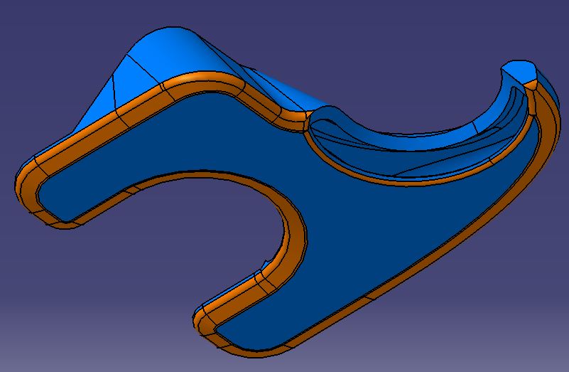

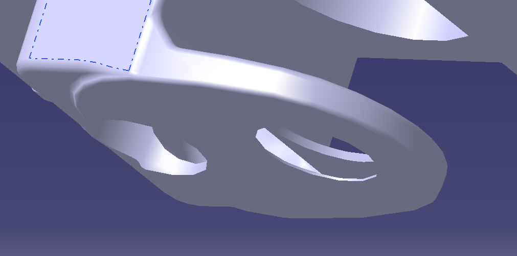

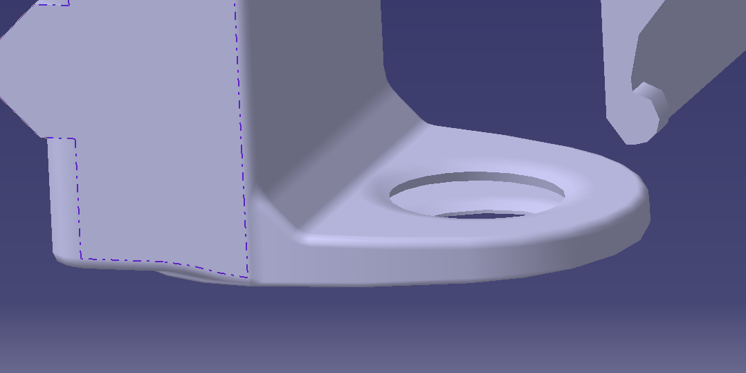

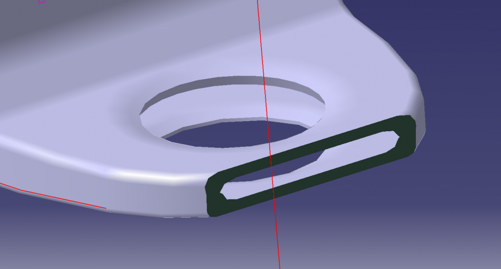

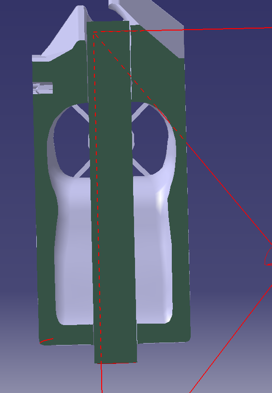

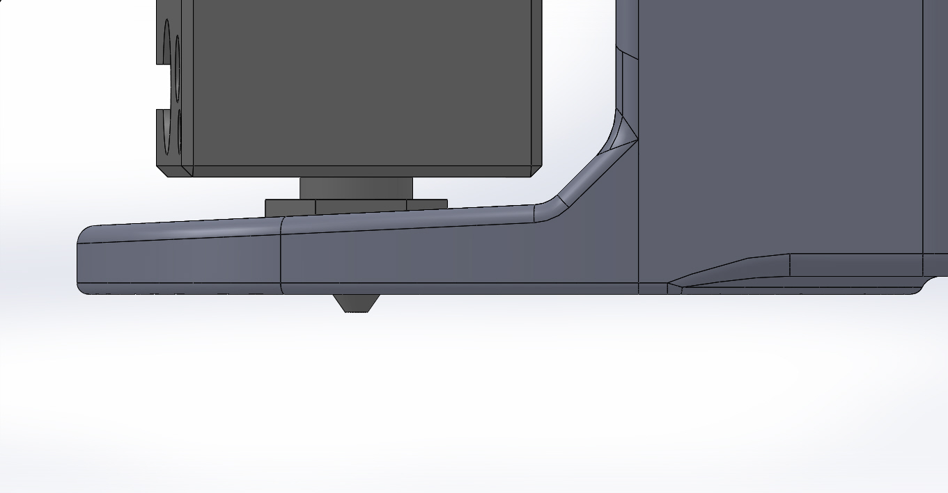

il totore Posté(e) Janvier 14, 2017 Auteur Partager Posté(e) Janvier 14, 2017 Voici la version 3 du bec (ou version asymétrique #2). - La section de sortie est maintenant homogène et son orientation est ajustée pour épargner un peu plus le corps de chauffe. - Les bordures été adoucies (chanfrein + congés en orange sur l'image) pour ne plus accrocher les imperfections d'impression (un support qui rebique un peu par exemple). Genre de petit truc qui produit un grincement désagréable supportable qui ne l'est plus du tout quand ça casse un support! - C'était pas le but 1er mais c'est aussi amélioré : il y a moins de support. Ne subsistent que celui de la section de sortie (plus rien à nettoyer à l'intérieur) et celui qui fait le tour de la pièce pour supporter le chanfrein (ça part tout seul quand on ébavure). D'ailleurs dans le cas présent je pense que les supports concentriques sont un plus (sous cura). C'est plus propre. Reste plus qu'à tester et si c'est probant, je mets ça sur le thing. 1 Lien vers le commentaire Partager sur d’autres sites More sharing options...
il totore Posté(e) Janvier 16, 2017 Auteur Partager Posté(e) Janvier 16, 2017 La version 3 est un echec temporaire. Le flux est trop bas et est moins efficace à l'impression. J'ai ajusté la section de sortie et retouché la semelle. Un peu moins bien question support mais le test en cours est plus prometteur... Lien vers le commentaire Partager sur d’autres sites More sharing options...
il totore Posté(e) Janvier 17, 2017 Auteur Partager Posté(e) Janvier 17, 2017 La version 3 bis est ok! On peut mettre le ventilo à 100% jusque 230° au moins. Je suis en train d'imprimer de l'ABS à 240° et j'ai du baisser un peu : 85%. Ça tiens la température à +95% de ventirad mais la buse chauffe alors en permanence et je suis pas sûr que ce soit le mieux. L'impression ABS en cours.... Je mets dans le thing quand il refonctionne... Je vais pouvoir enquiller ma nouvelle tête + mes modifs 1 Lien vers le commentaire Partager sur d’autres sites More sharing options...
il totore Posté(e) Janvier 22, 2017 Auteur Partager Posté(e) Janvier 22, 2017 La version Bec Asymétrique V2 est sur le thing https://www.thingiverse.com/thing:2023538/#files La refonte de la tête est en cours.... Lien vers le commentaire Partager sur d’autres sites More sharing options...

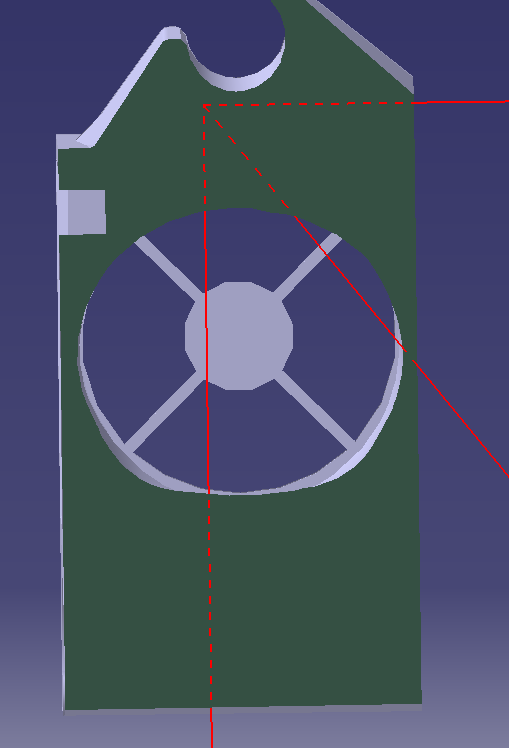

Paps Posté(e) Février 4, 2017 Partager Posté(e) Février 4, 2017 Bonjour, Je suis complètement nouveau dans l'impression 3D. Je m'intéresse de près à la DiscoEasy 200 mais n'ai pas encore craqué (ça ne serait tarder ). Je voulais vous faire partager mon analyse du problème de refroidissement du filament, et vous proposer une solution (grandement inspirée par ta proposition Il Totore). Problème : C'est vrai sur leur beau schéma la ventilation fonctionne mais uniquement quand la buse est proche du plateau. Dès que la buse commence à monter le flux va juste être craché vers le bas et ne sera plus du tout orienté vers la buse. Proposition : Pour commencer j'ai complètement retravaillé le conduit intérieur pour moins de perte de charge, et donc un meilleur débit. Pour cela j'ai réorienté et décalé le ventirad (jaune ancienne tête, bleu transparent nouvelle). On voit ici la différence sur le conduit (vert nouveau rouge ancien) : Ici des coupes successives du conduit incluant le palpeur : Enfin, comme vous avez pu le voir sur la dernière photo j'ai fait un embout qui crache sur tout le pourtour de la buse. Je pense qu'il est donc nécessaire de démonter le nez de la buse pour l'assemblage. Par contre n'ayant ni imprimante, ni 3D de la buse, je ne garantie rien, mais, m'étant inspiré de tes STL, Il Totore, je ne doit par être loin de la vérité. N'ayant pas de compte thingiverse, je vous mets les fichiers STL et STEP (pour les potentielles modifs) dans le post. Tete.zip En espérant que cela vous aidera ! Bonne impression ! Lien vers le commentaire Partager sur d’autres sites More sharing options...

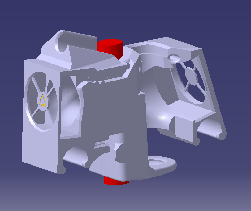

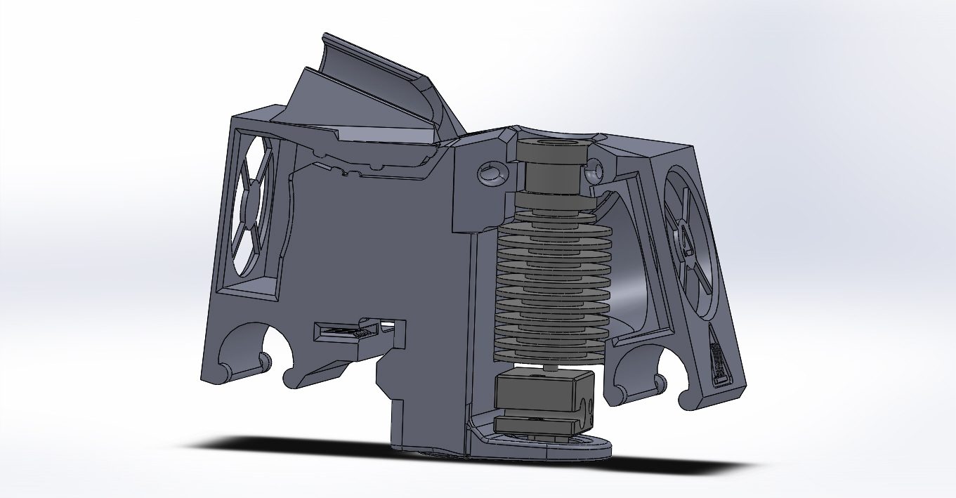

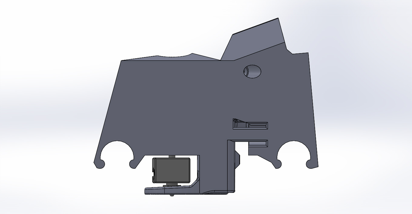

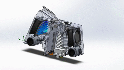

jeremrem Posté(e) Février 4, 2017 Partager Posté(e) Février 4, 2017 salut, j'ai fait le montage virtuelle de ta tête avec la hot end ;-) Lien vers le commentaire Partager sur d’autres sites More sharing options...
