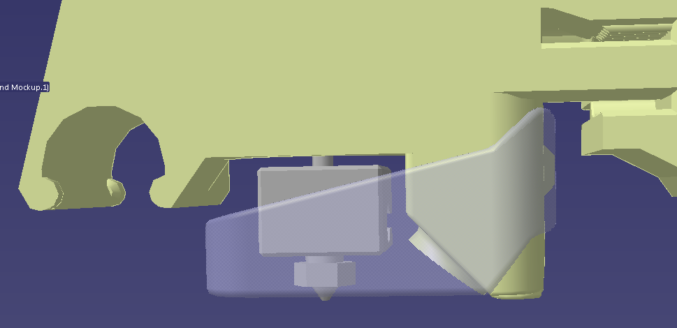

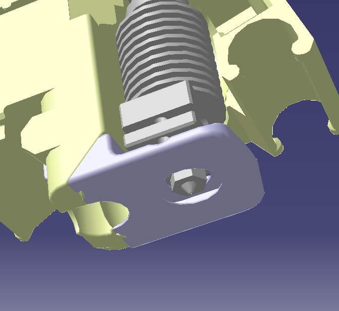

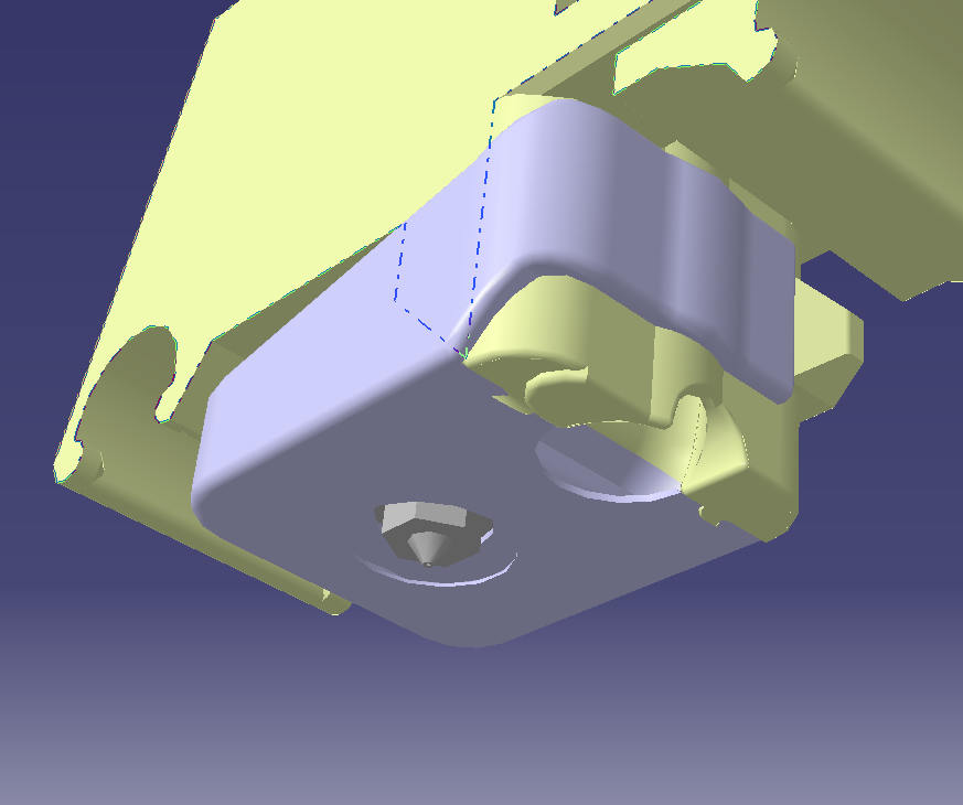

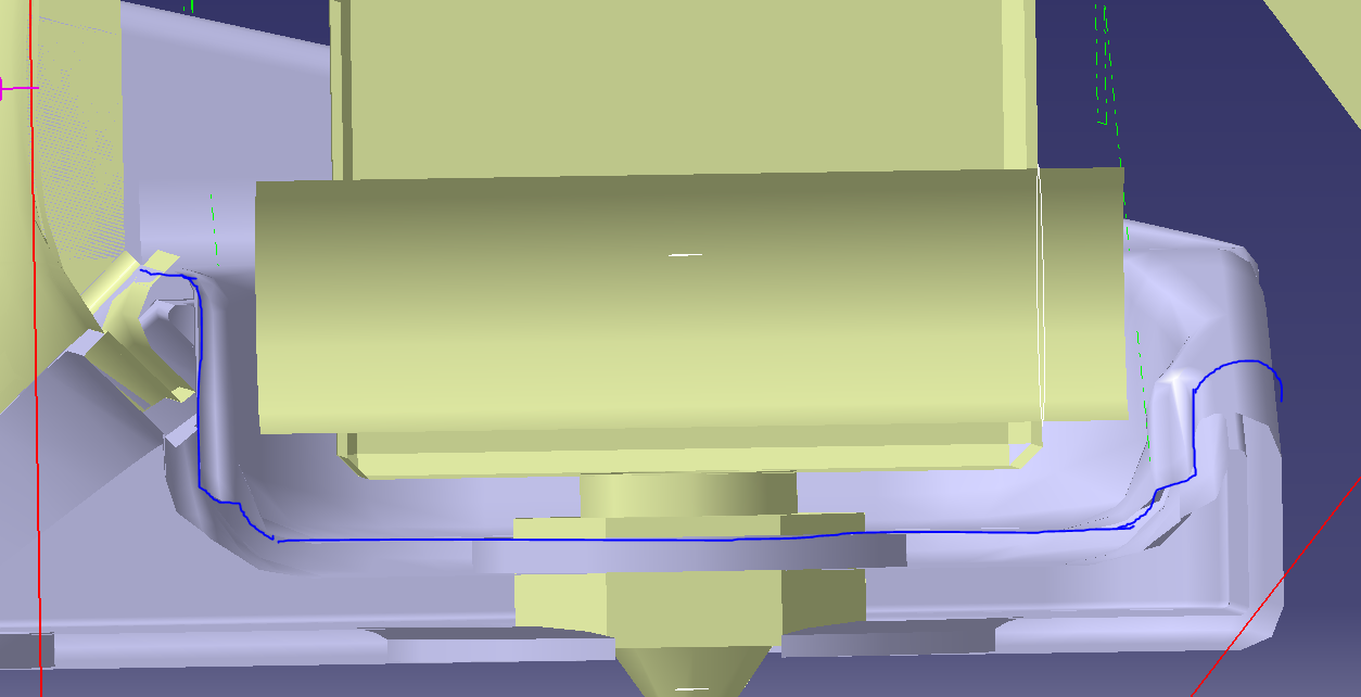

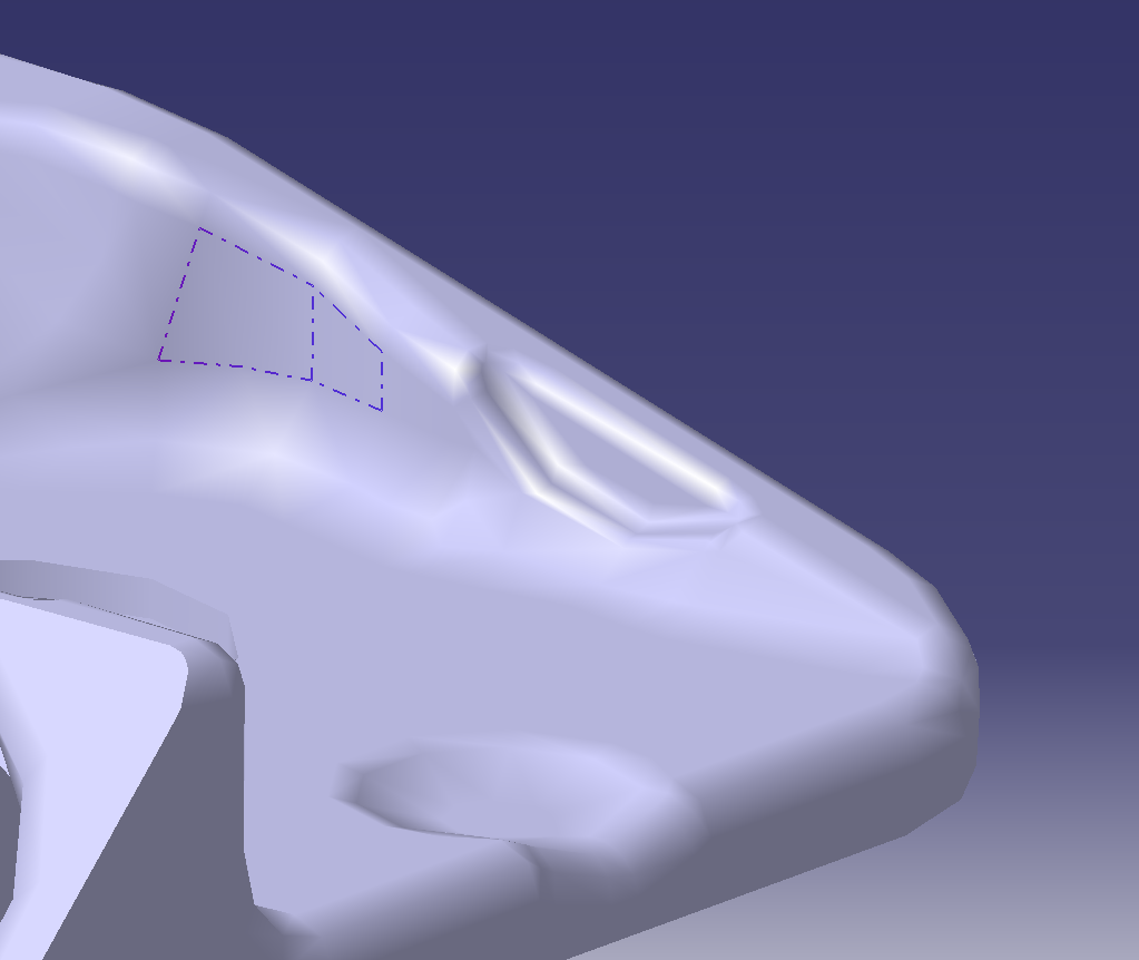

Paps Posté(e) Février 6, 2017 Partager Posté(e) Février 6, 2017 (modifié) Bonjour, Alors j'ai travaillé un peu sur une version clipsable et (je pense) plus facile à imprimer qu'une tête complète : L'idée est d’épouser complètement la forme du bec et d'avoir une lamelle que contourne la tête pour la maintenir en position. Donc pour l'assemblage il faut légèrement déformer la languette et venir clipper la contre forme du bec : Quelques coupes : Une vue dans Cura : Et les fichiers (stl et step) : clip.zip J'attend avec impatience vos impressions :-) Modifié (le) Février 6, 2017 par Paps Lien vers le commentaire Partager sur d’autres sites More sharing options...
gilly Posté(e) Février 6, 2017 Partager Posté(e) Février 6, 2017 Il y a 2 heures, Paps a dit : Bonjour, Alors j'ai travaillé un peu sur une version clipsable et (je pense) plus facile à imprimer qu'une tête complète : L'idée est d’épouser complètement la forme du bec et d'avoir une lamelle que contourne la tête pour la maintenir en position. Donc pour l'assemblage il faut légèrement déformer la languette et venir clipper la contre forme du bec : Quelques coupes : Une vue dans Cura : Et les fichiers (stl et step) : clip.zip J'attend avec impatience vos impressions :-) Good job, je test ca ce soir Lien vers le commentaire Partager sur d’autres sites More sharing options...

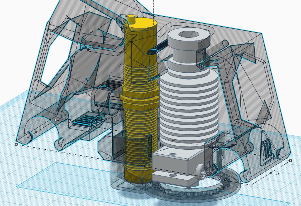

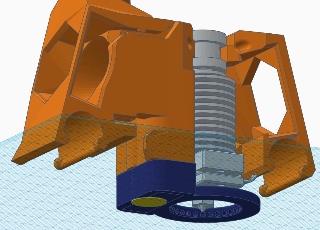

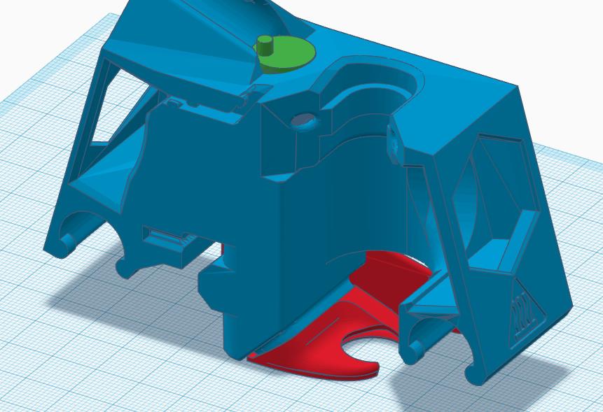

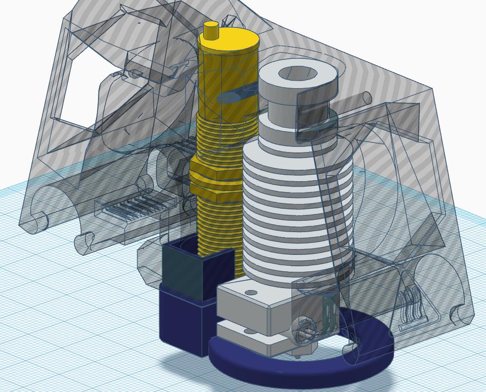

gilly Posté(e) Février 6, 2017 Partager Posté(e) Février 6, 2017 L'idée de la tête clipsable est vraiment sympa et accessible à tous sans aucune modification. Sinon l'idée aurait été (j'ai fais ça à l'arrache) de faire la tête en deux parties un peu comme ceci. Remplacement des aérations d'origine par des "trous" carrés qui permettront d'y intégrer une buse soufflante. Lien vers le commentaire Partager sur d’autres sites More sharing options...

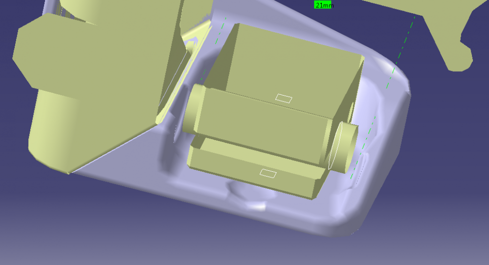

Kachidoki Posté(e) Février 6, 2017 Partager Posté(e) Février 6, 2017 Salut à tous, Alors j'ai testé la pièce clipsable. L'impression se déroule sans encombre (avec un ventilo de PC pour aider), pour le montage c'est autre chose. Sur ma tête, la cartouche chauffante dépasse de 2mm, ce qui empêche de glisser le bec. Comme c'est ma seule tête pour le moment, je ne prend pas le risque de desserrer le bloc alu pour reculer la cartouche. Donc ça sera pour une autre fois. Lien vers le commentaire Partager sur d’autres sites More sharing options...

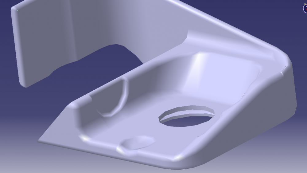

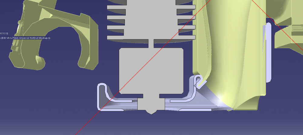

Paps Posté(e) Février 6, 2017 Partager Posté(e) Février 6, 2017 (modifié) Merci pour ton retour Kachidoki, du coup une petite V2 avec un évidement au niveau de la cartouche. Une coupe avec une cartouche qui dépasse de 2 mm de chaque coté : Et le fichier V2 (step et stl). J'ai ajouté une variante un peu plus épaisse au cas ou ce soit trop fin, la V1 était en épaisseur 0.6mm la variante est en 0.8mm. Plus c'est épais plus c'est rigide mais moins il y a de débit, et inversement. Kachidoki, que penses tu de la rigidité de la V1 que tu as imprimé en 0.6 mm ? : clipv2.zip Désolé pour les impressions qui pose problème, comme je n'ai pas encore d'imprimante c'est un peu chaud de tout prévoir . Je pense que maintenant ça doit jouer, Kachidoki pourrais tu poster quelques photos de ton impression ? Merci Modifié (le) Février 6, 2017 par Paps 1 Lien vers le commentaire Partager sur d’autres sites More sharing options...

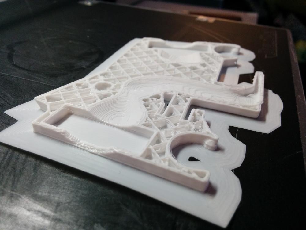

Kachidoki Posté(e) Février 7, 2017 Partager Posté(e) Février 7, 2017 Salut, petite photo de la pièce d'hier soir. La paroi est déjà en 0.8mm, car j'ai une buse de 0.4 et des couches de 0.2. Lien vers le commentaire Partager sur d’autres sites More sharing options...

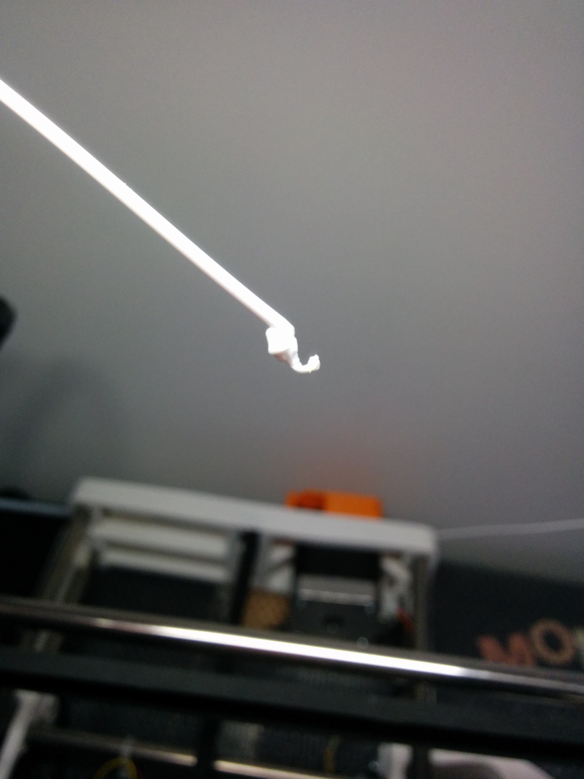

smx71 Posté(e) Février 7, 2017 Partager Posté(e) Février 7, 2017 (modifié) Comme promis les photos de l'impression... c'est le seconde fois que j'essaye d'imprimer, mais a chaque fois j'ai le même problème, la buse se bouche et l'impression ne se poursuit pas ... faut que je cherche pourquoi... Niveau paramètre : température extrusion 210 degrés, infil 15%, layer 0.2 Modifié (le) Février 7, 2017 par smx71 Lien vers le commentaire Partager sur d’autres sites More sharing options...
Guillaume.F Posté(e) Février 7, 2017 Partager Posté(e) Février 7, 2017 Monte à 220 ;-)Envoyé de mon GT-I9505 en utilisant Tapatalk Lien vers le commentaire Partager sur d’autres sites More sharing options...
smx71 Posté(e) Février 7, 2017 Partager Posté(e) Février 7, 2017 Bon ce matin pas trop les yeux en face des trous ^^ en faite j’avais un nœud dans la bobine de fil -_-' 1 Lien vers le commentaire Partager sur d’autres sites More sharing options...

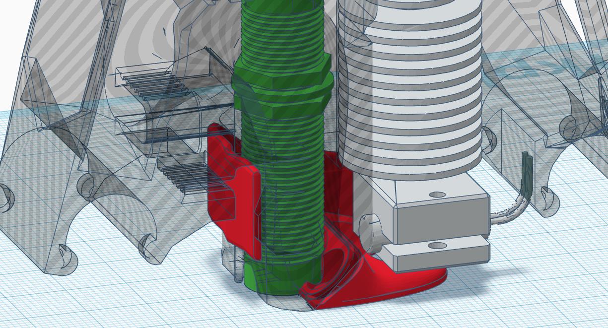

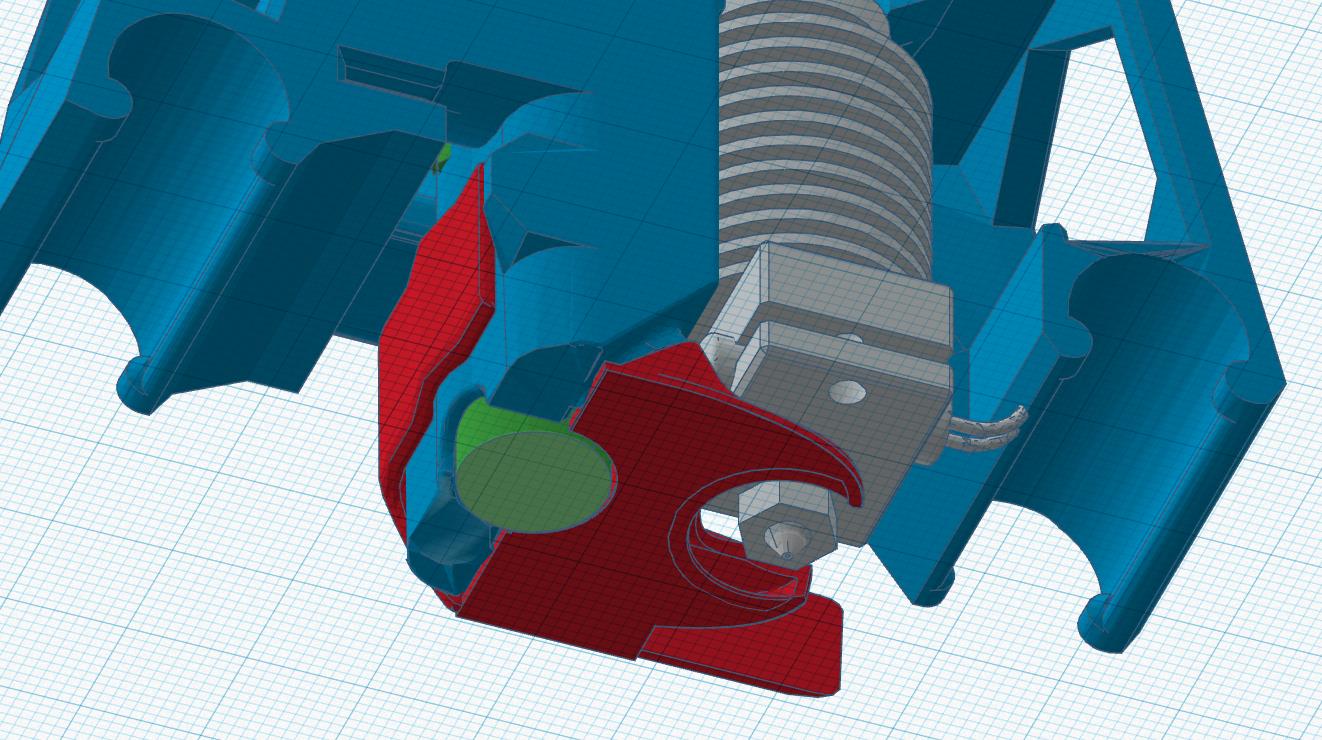

gilly Posté(e) Février 7, 2017 Partager Posté(e) Février 7, 2017 Salut @Paps en prenant plusieurs idées du forum, j'arriverai a ce résultat, qu'en penses tu ? Le "clips" se ferai dans la "soufflerie". Si tu veux optimiser, pas de soucis, avec TinkerCad j'arrive pas à faire de formes trop complexe, c'est pas simple. Lien vers le commentaire Partager sur d’autres sites More sharing options...
Paps Posté(e) Février 7, 2017 Partager Posté(e) Février 7, 2017 (modifié) Salut Gilly, Peux tu m'envoyer ton model en step, je vais regarder ce que je peu faire. Par contre, pourquoi n'essais tu pas de faire le tour complet de la buse. Je t'explique mon "analyse" : Je ventilateur à un débit qui, je pense, est relativement conséquent. Un ventilateur n'étant un moyen de pompage volumétrique, plus tu mets de perte de charge (section de sortie faible) et plus tu vas réduire le débit, la pression max d'un ventilateur étant très limitée. Si tu n'es pas convaincu une expérience facile à faire : Tu prends ton ventilateur et tu le rapproche (à plat) petit à petit de ton bureau, en le rapprochant tu réduit le section de sorti et pour autant tu verra que la vitesse de rotation va accéléré. Quand il sera carrément posé sur ton bureau, la section de sortie est de 0 donc complètement bouché, le débit est aussi à 0 donc aucun mouvement d'air, et l'hélice tournera encore plus vite. Le débit délivré est en fonction de la perte de charge aval. Je penses donc qu'il faut essayé d'avoir la plus grande section de sortie possible (ctd tout le tour) orienté au bonne endroit (ctd sur le nez de la buse), afin de profiter du débit maximum offert par le ventilateur. C'est pour cela que j'ai fais une nervure qui contourne la buse : Le principe est de dire, le ventilateur donne un plus gros débit que la section entre le plateau et la buse (zone rouge). L'objectif est donc de rediriger le surplus dans la nervure contournant la buse (zone bleu) pour que celui-ci profite d'un "autre chemin" pour s'échapper (zone noir). Cela a donc pour effet d'augmenter la section final de sortie, et donc le débit. En espérant que mon explication soit clair. Mais il n'y a pas de souci, si tu veux que je retravaille ton modèle, envois le moi et je regarde. Modifié (le) Février 7, 2017 par Paps Lien vers le commentaire Partager sur d’autres sites More sharing options...

Kachidoki Posté(e) Février 7, 2017 Partager Posté(e) Février 7, 2017 Un peu de temps pour répondre. Chouette ma photo a servi à quelque chose, au moins ce n'est pas une impression pour rien. Pour les parois comme je disais elles étaient déjà en 0.8mm vu ma config. Pour ce qui est de la rigidité c'est souple certes, mais suffisant pour faire le job. A voir si ça ne bombe pas en échauffement tendant à réduire la section, ou pire, frotter sur la pièce en cours d'impression. Par contre j'ai eu l'impression que la languette ne donnait pas beaucoup de pression à l'ensemble, et que l'empreinte où est censé s'ajuster le canal de sortie peut être problématique selon les qualités d'impression de la tête ou du clips. Lien vers le commentaire Partager sur d’autres sites More sharing options...
gilly Posté(e) Février 7, 2017 Partager Posté(e) Février 7, 2017 (modifié) il y a 26 minutes, Paps a dit : Salut Gilly, Peux tu m'envoyer ton model en step, je vais regarder ce que je peu faire. Par contre, pourquoi n'essais tu pas de faire le tour complet de la buse. Je t'explique mon "analyse" : Je ventilateur à un débit qui, je pense, est relativement conséquent. Un ventilateur n'étant un moyen de pompage volumétrique, plus tu mets de perte de charge (section de sortie faible) et plus tu vas réduire le débit, la pression max d'un ventilateur étant très limitée. Si tu n'es pas convaincu une expérience facile à faire : Tu prends ton ventilateur et tu le rapproche (à plat) petit à petit de ton bureau, en le rapprochant tu réduit le section de sorti et pour autant tu verra que la vitesse de rotation va accéléré. Quand il sera carrément posé sur ton bureau, la section de sortie est de 0 donc complètement bouché, le débit est aussi à 0 donc aucun mouvement d'air, et l'hélice tournera encore plus vite. Le débit délivré est en fonction de la perte de charge aval. Je penses donc qu'il faut essayé d'avoir la plus grande section de sortie possible (ctd tout le tour) orienté au bonne endroit (ctd sur le nez de la buse), afin de profiter du débit maximum offert par le ventilateur. C'est pour cela que j'ai fais une nervure qui contourne la buse : Le principe est de dire, le ventilateur donne un plus gros débit que la section entre le plateau et la buse (zone rouge). L'objectif est donc de rediriger le surplus dans la nervure contournant la buse (zone bleu) pour que celui-ci profite d'un "autre chemin" pour s'échapper (zone noir). Cela a donc pour effet d'augmenter la section final de sortie, et donc le débit. En espérant que mon explication soit clair. Mais il n'y a pas de souci, si tu veux que je retravaille ton modèle, envois le moi et je regarde. Là ou ton schéma me gênait (j'ai imprimé ta V2 pour voir), c'est que la partie qui se clips au niveau du refoulement doit être très précise, et je pense problématique, c'est pourquoi j'avais pensé à inclure la fixation dans la sortie d'air, ce qui aurai aussi pour effet de diminuer l'espace entre la buse et la tête. En ce qui concerne le flux d'air, je n'ai aucune objection, je trouvais l'autre plus jolie et peut etre moins pertubée au niveau du flux d'air. Pour les step, je ne peux pas car je suis sous TinkerCad, mais tu peux regarder ici : https://www.tinkercad.com/things/bRFqzFfh8HK-brilliant-fyyran/editv2?sharecode=TW5JbnVoUtHV27lxj7KJ7w8M8yZNcGYjANfWedMqo5Y= Modifié (le) Février 7, 2017 par gilly Lien vers le commentaire Partager sur d’autres sites More sharing options...
