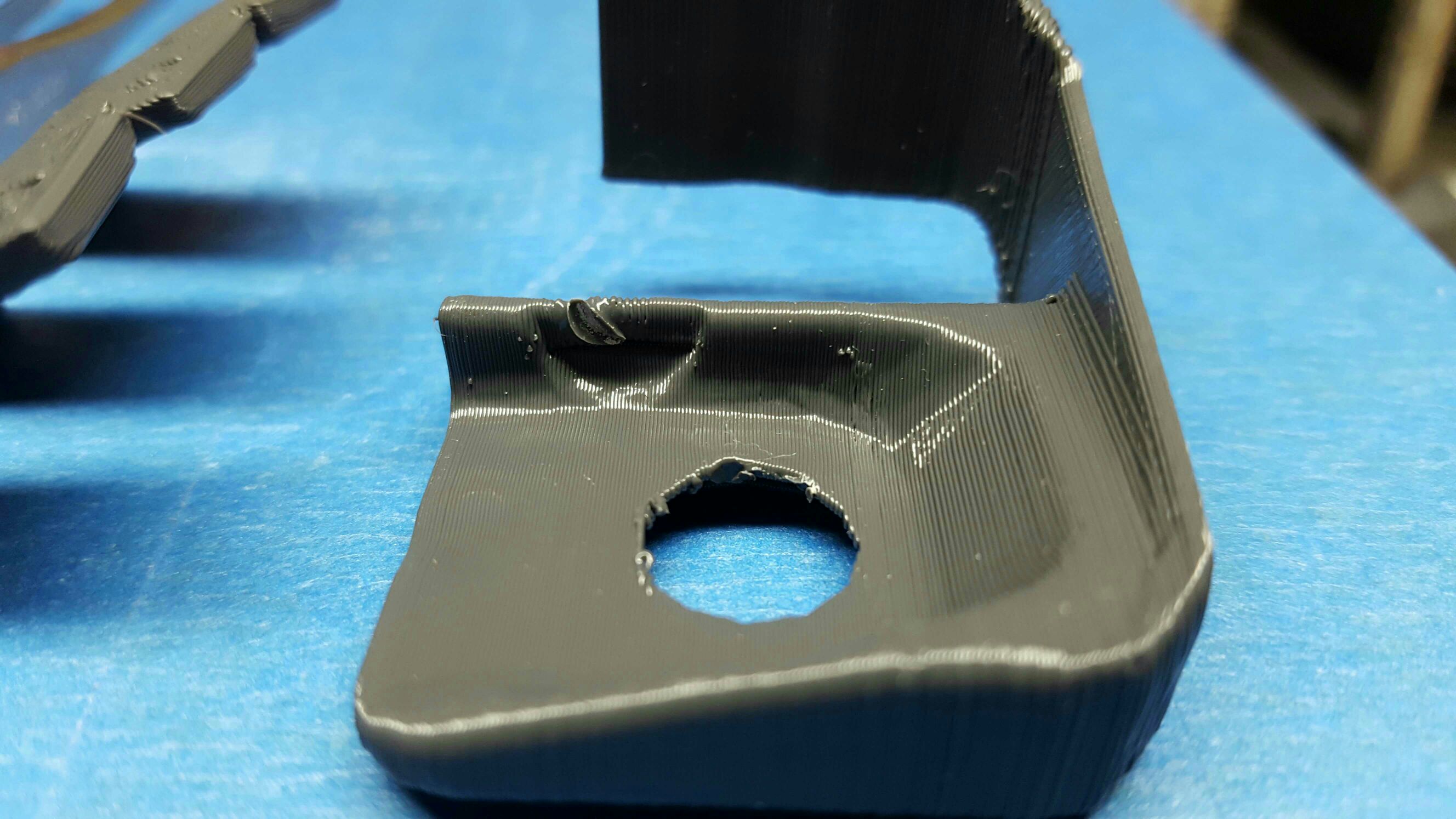

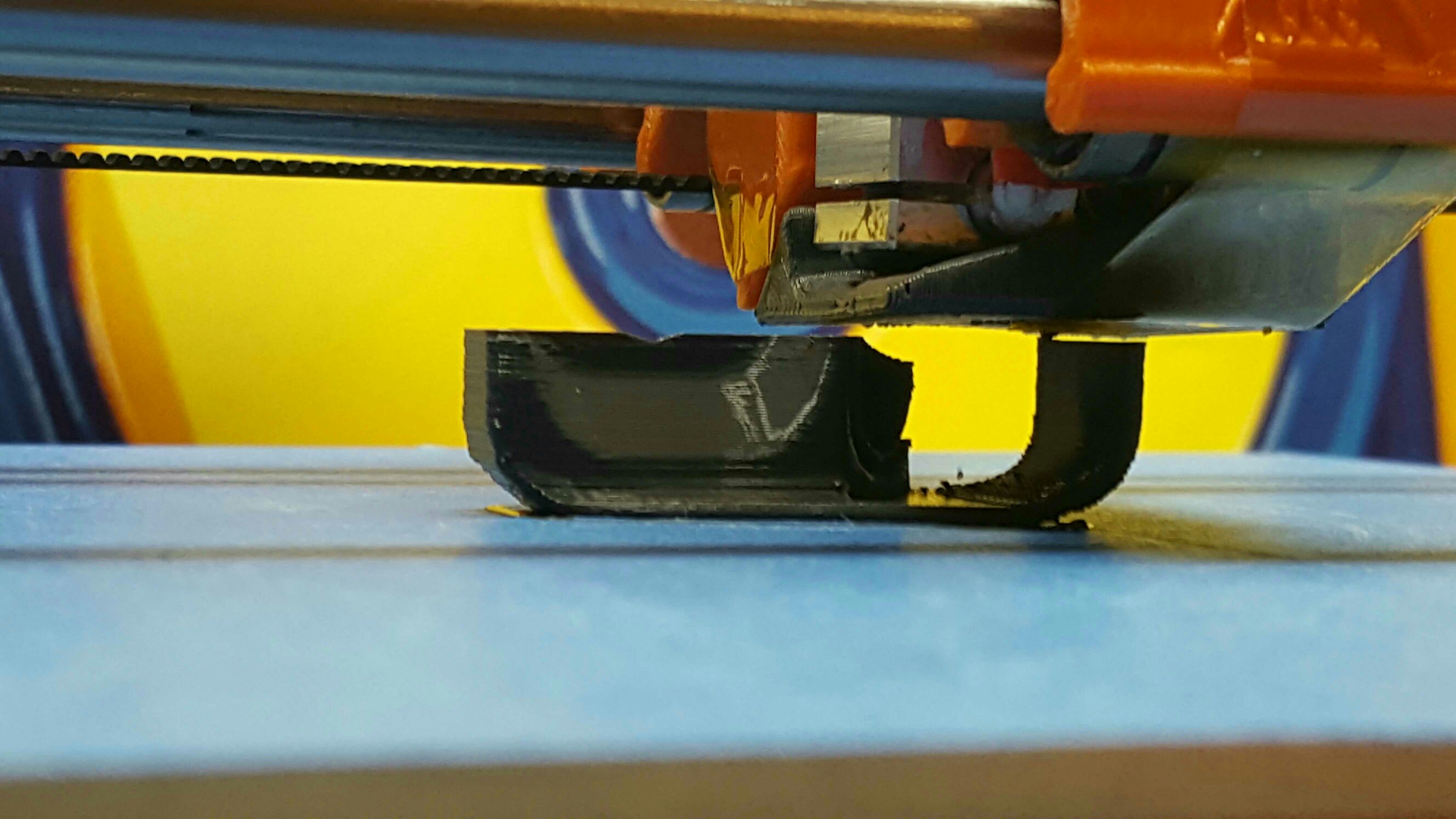

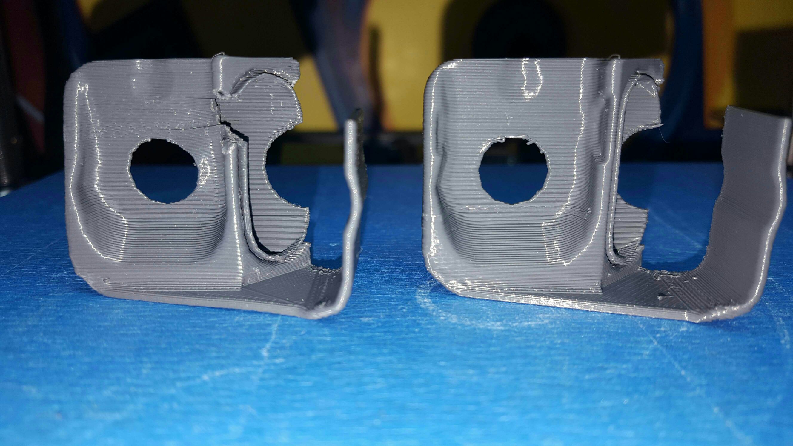

Kachidoki Posté(e) Février 7, 2017 Partager Posté(e) Février 7, 2017 (modifié) La V1 bricolée en train d'imprimer la V2 [emoji6] Et voici le résultat : Ne pas regarder le charcutage de la V1, ça ne fait pas honneur au travail de @Paps. Il faudra que je fasse un test avec une tower pour vérifier la ventilation, mais je n'ai pas ajouté de ventilo de PC pour la V2. Je constate un léger mieux sur les porte-à-faux avec le ventilo de PC comparé au bec seul (nettement visible dans le trou central). On remarque que la V1 a légèrement souffert de la chaleur de la buse pendant l'impression. Mis à part ça, la V2 ne passe toujours pas la cartouche chauffante chez moi. Ah oui, il y a aussi un effet psychologique important : on ne voit strictement rien de l'impression sur les premières couches. Modifié (le) Février 7, 2017 par Kachidoki Lien vers le commentaire Partager sur d’autres sites More sharing options...

Paps Posté(e) Février 7, 2017 Partager Posté(e) Février 7, 2017 Alors quelques questions : Es tu sur que ta cartouche est centrée et à la bonne place ? Es tu sur quelle ne dépasse que de 2 mm car dans mon modèle je l'ai fait dépassé de 2 mm et pas d’interférence ? Es tu sur que le clipsage de l'embout entre jusqu'au fond dans la contre forme ? peut être un petit coup de papier de verre est nécessaire ? Combien de mm supplémentaire as-tu besoin ? Si tu pouvais envoyer une photo d'où ça coince dans l'assemblage aussi ? Dès que j'ai tes infos, je corrige ça. On aurait du savoir, jamais deux sans trois... Lien vers le commentaire Partager sur d’autres sites More sharing options...

Kachidoki Posté(e) Février 7, 2017 Partager Posté(e) Février 7, 2017 Alors quelques questions : Es tu sur que ta cartouche est centrée et à la bonne place ?La place est bonne, si je me fie à la marque laissé par la cartouche, il y a un léger décalage mais pas problématique pour le moment. Es tu sur quelle ne dépasse que de 2 mm car dans mon modèle je l'ai fait dépassé de 2 mm et pas d’interférence ?Tu m'as fait douter de mon œil pifométrique, au pied à coulisse j'ai max 2.3 (pas facile à mesurer dans le coin là). Es tu sur que le clipsage de l'embout entre jusqu'au fond dans la contre forme ? peut être un petit coup de papier de verre est nécessaire ?Justement c'est le nœud du problème, outre un éventuel problème d'ajustement de l'accostage, le passage du bec étant gêné par la cartouche, je n'arrive pas à aller le clipser correctement. Combien de mm supplémentaire as-tu besoin ? Si tu pouvais envoyer une photo d'où ça coince dans l'assemblage aussi ?Pour les mm, aucune idée, je referai d'abord un test en déformant la zone pour un montage provisoire afin de tenter le bridge test comme il a été proposé. Pour la photo, probablement demain. Dès que j'ai tes infos, je corrige ça. [emoji3] On aurait du savoir, jamais deux sans trois...Sinon rien à voir, mais je pense que la variante avec le bec ouvert sur l'avant peut être pas mal pour l'aspect contrôle visuel de l'impression. Lien vers le commentaire Partager sur d’autres sites More sharing options...

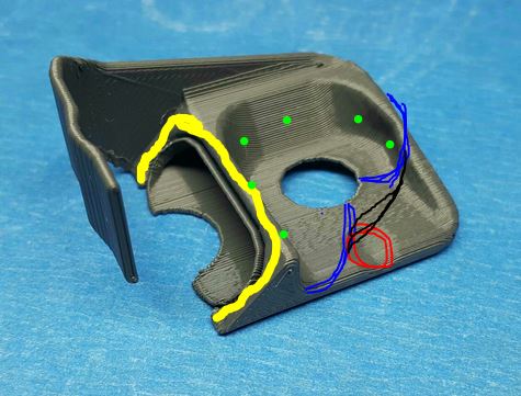

Paps Posté(e) Février 8, 2017 Partager Posté(e) Février 8, 2017 (modifié) Bonjour, Alors je vais essayer d'intégrer toutes les remarques dans la V3 : - Pour le contrôle visuel je pensais faire 2 versions comme proposé Kachidoki : une coupé comme en bleu, et une seconde coupée comme en noir. Effectivement avec la forme pour absorber la vis en rouge, peu d'air passe par là je pense. La version coupé en noir risque de donner moins de visuelle mais peu être plus efficace. Je ne suis pas trop chaud pour couper devant car je pense que la nervure à vraiment un effet important sur de débit de sorti. - Pour ne pas avoir de problème de déformation due à la température de la buse, je pensais faire quelques petit trou (genre 0.8mm de diamètre dessiné en vert) pour refroidir la peau supérieur. Le ventilo donnant un plus gros débit que la taille de l'ouverture, je pense qu'il n'y aura au final pas une grosse influence sur le débit de sorti au niveau de la buse. - Pour faciliter le clipsage, quitte à avoir quelques fuites, je vais appliquer la solution proposé par Gilly et supprimer le contour extérieur en jaune pour faire le clipsage que sur l'intérieur. Je ferais peut être une version aussi en gardant l'idée actuelle de la chicane mais en mettant plus de jeu. - Enfin si l'effort de la languette n'est pas suffisant, je peux l'incliné légèrement vers la tête pour avoir un effet ressort, et/ou l'épaissir un peu. Est-ce que j'ai fait le tour des idées ? avez vous des point à rajouter ? Par contre très bonne remarques Guillaume, est on sur que c'est efficace ? Modifié (le) Février 8, 2017 par Paps Lien vers le commentaire Partager sur d’autres sites More sharing options...

Paps Posté(e) Février 8, 2017 Partager Posté(e) Février 8, 2017 J'ai eu le temps de faire qu'une version, je me remet sur les autre version demain. J'ai ajouté 0.2 mm de jeu tout autour de la forme. Et le fichier : Clip V3.zip Lien vers le commentaire Partager sur d’autres sites More sharing options...

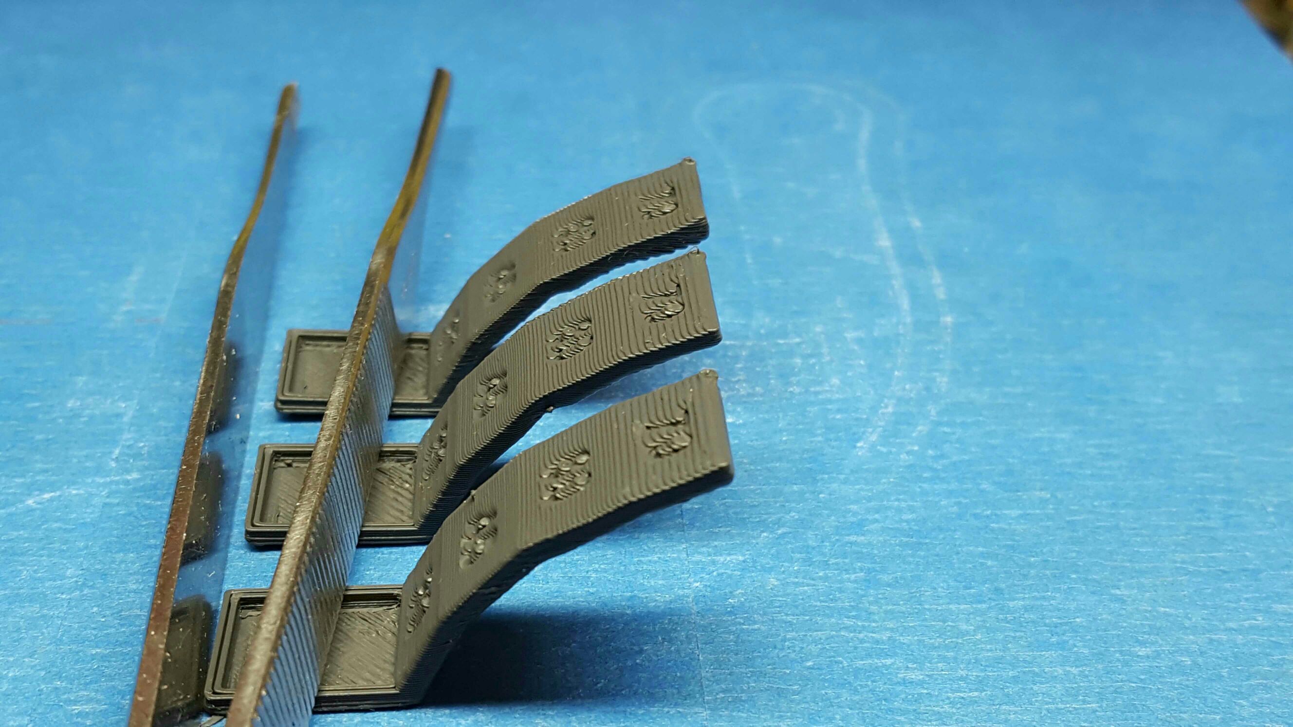

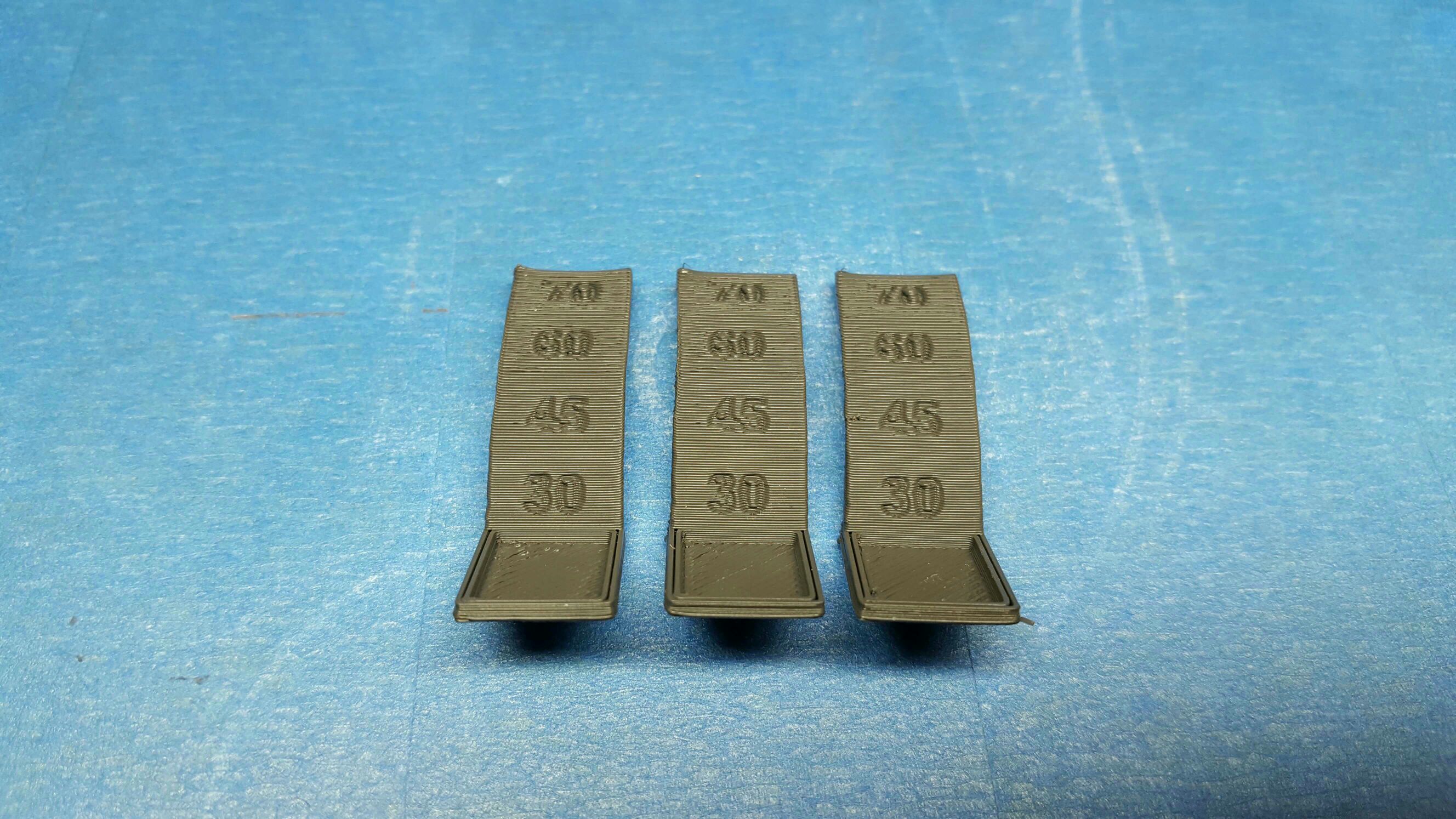

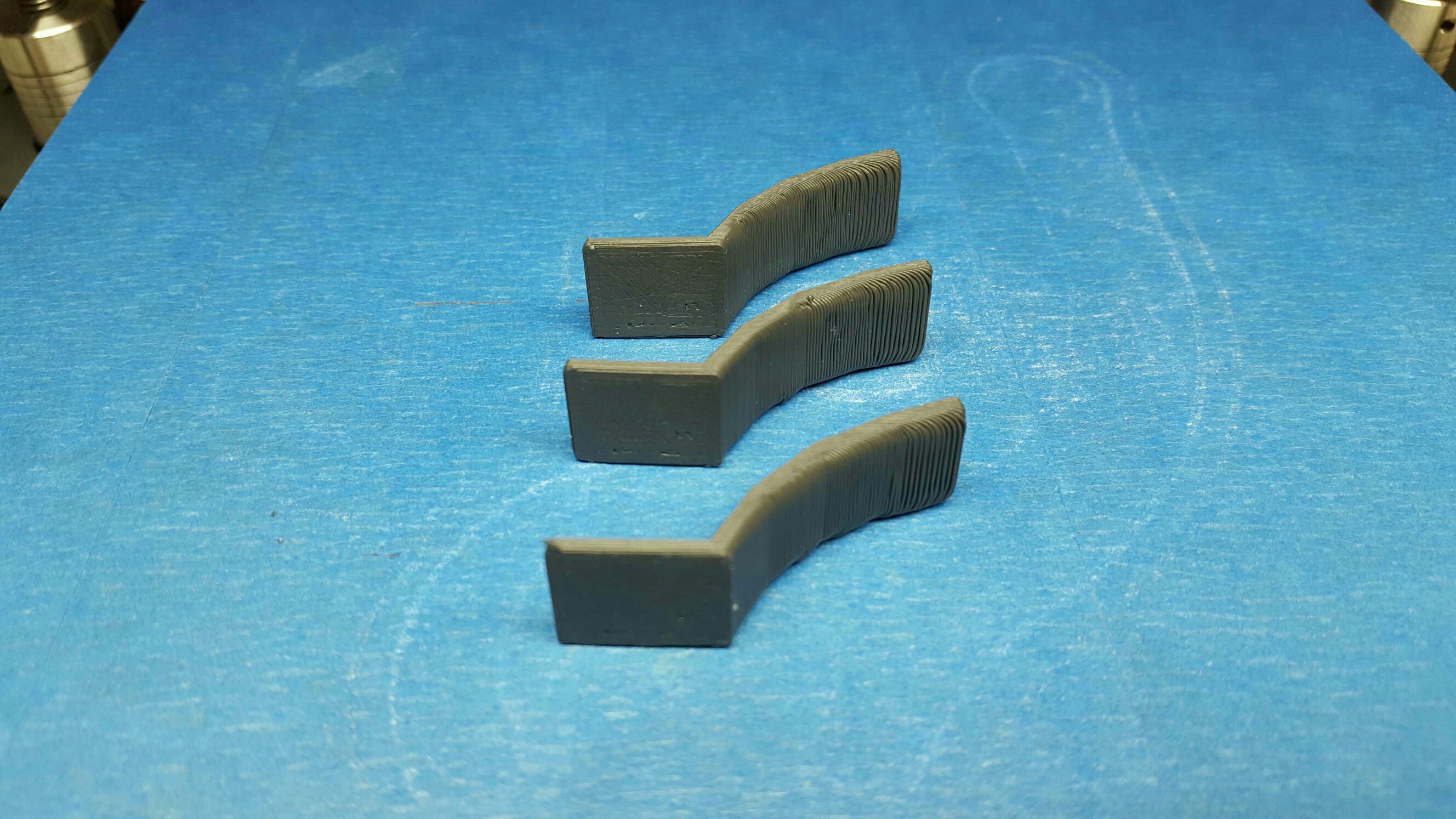

Kachidoki Posté(e) Février 8, 2017 Partager Posté(e) Février 8, 2017 (modifié) Petit reporting du soir :-) Photo de la pièce mal clipsée avec visuel sur la cartouche. En dessous, overhang test dans 3 conditions différentes: Imprimante seule Ventilo de PC Bec Je vous laisse chercher qui est le résultat de quel test ;-) Il va falloir que je trouve un test plus critique pour bien démontrer les effets ou non de la ventilation. Dans tous les cas, j'ai observé que le plastique se recourbait dans les coins car encore très mou des couches précédentes. Pour ça le bec à eu un effet "fer à repasser" intéréssant pour éviter que ça ne se relève trop, mais sur des grandes pièces c'est le décollage assuré par collision. Et en dernier, la V2 démonté pour montrer la marque de la cartouche, pas mal centrée finalement, et la déformation par échauffement. Modifié (le) Février 8, 2017 par Kachidoki Lien vers le commentaire Partager sur d’autres sites More sharing options...

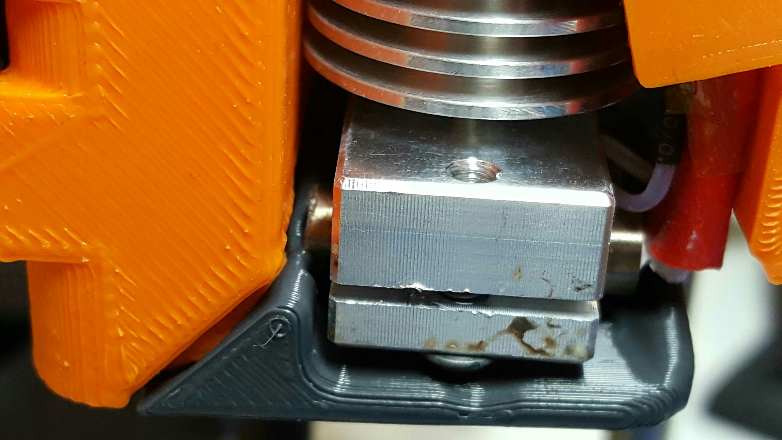

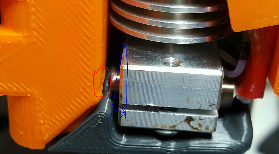

Paps Posté(e) Février 9, 2017 Partager Posté(e) Février 9, 2017 Bonjour, Kachidoki, je penses que j'ai compris d'ou viens ton problème avec la cartouche chauffante. J'ai l'impression que toute ta hot-end est légèrement tournée, même la tête commence à fondre (rond rouge). Je pense que tu devrais desserré légèrement en haut ta tète et légèrement la tourner pour la remettre parallèle au support (angle en bleu). J'essai de faire les autre version ce soir. Par contre @smx71 merci pour les 3D mais je ne doit pas avoir la bonne version de solidworks. Est ce que quelqu'un pourrait me le convertir en step (j'insiste un peu, mais j'ai déjà mon idée pour le direct drive. Lien vers le commentaire Partager sur d’autres sites More sharing options...

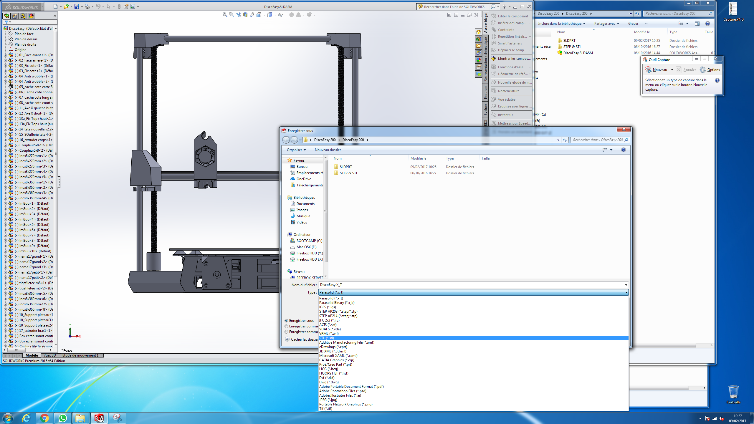

smx71 Posté(e) Février 9, 2017 Partager Posté(e) Février 9, 2017 (modifié) Hello ! @Paps J'ai SolidWorks 2015 sur mon Pc et j'arrive à ouvrir les fichiers, je vais voir pour exporter ... Edit 1 : as tu essayé d'ouvrir le fichier DiscoEasy.SLDASM directement avec SolidWorks ? Quel extension désire tu ? Modifié (le) Février 9, 2017 par smx71 Lien vers le commentaire Partager sur d’autres sites More sharing options...
Paps Posté(e) Février 9, 2017 Partager Posté(e) Février 9, 2017 J'ai le 2013, j'installe de 2015 ce soir. Par contre si tu peux me le mettre en step (envoi le moi dans les 2 format step pour être sur). Merci Lien vers le commentaire Partager sur d’autres sites More sharing options...
smx71 Posté(e) Février 9, 2017 Partager Posté(e) Février 9, 2017 @Paps voici le lien avec les deux format -> Files Lien vers le commentaire Partager sur d’autres sites More sharing options...
