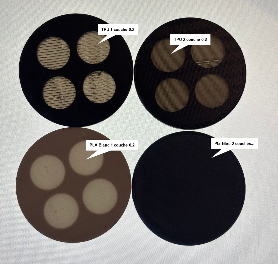

Au départ l'idée était de croiser des couches en imprimant à moins de 0.2mm mais en TPU 95a, ça ne passe vraiment pas bien sur la Q2.
Une seule couche TPU 0.2mm c'est fonctionnel, mais ça semble fragile, deux couches de 0.2mm c'est bien, mais évidemment plus épais.

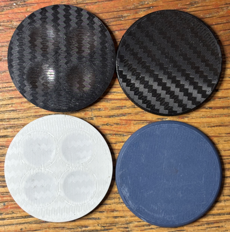

J'ai fait des tests en PLA et TPU :
en transparence :  image.thumb.png.5f5b74d8085b5168e01f83c580ed016d.png et en "vrai" image.thumb.png.fde6d7cc44454cceedc6cb0fbc907fcc.png
Ça colle assez bien même avec deux couches, mais si on peut affiner la matière... Ça peut éviter un téléphone qui tombe par mégarde

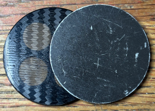

Une autre piste, c'est de coller les aimants sur une plaque métallique à l'arrière et de mettre le TPU par-dessus, il n'aurait donc plus comme fonction de "tenir" les aimants, mais juste de les aligner et les protéger + assurer un "grip" pour le TPU. À voir, cela permet aussi peut-être de canaliser le flux magnétique et l'empêcher de baver vers l'arrière du support.
Voilà, si l'envie de commenter vous chatouille, à vot'bon coeur m'sieur-dames...

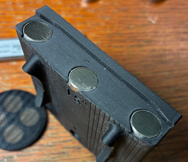

Pour faire tenir un aimant dans une pièce imprimée, je fais une bordure de largeur 0.4 (avec une buse de 0.4) sur une hauteur de 0.2mm sur le bord de l’alésage du logement de l'aimant. Après impression, j’insère l'aimant et écrase la bordure avec un plaque d'alu chauffée avec mon fer à souder. La bordure fond, vient remplir le bord de l'alésage, recouvre le bord de l'aimant et le maintient dans son logement. Ça marche bien avec du PLA.
Ça laisse évidement tjrs un espace entre les aimants, préjudiciable à la tenue, mais je pense que cela le minimise.
C'est une solution parmi d'autres.

il y a 1 minute, KpDp_3D a dit :
Pas mal l'idée, effectivement ça aide bien.
Mais c'est dans le cas où la face utile est celle où l'aimant affleure comme ici.
Et effectivement dans ce cas le moindre espace diminue fortement la force, il y a des formules, mais bon, c'est ardu. En tout cas, à quelques millimètres, on n'a quasi plus aucune force.
Ici, c'est le contraire, la face utile est la première couche. L'aimant ne doit pas être visible. Le problème reste le même par contre, plus on s'éloigne, moins ça colle...
