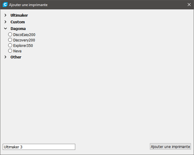

DelFr Posté(e) Janvier 6, 2017 Partager Posté(e) Janvier 6, 2017 (modifié) Bonjour à tous, pour partir sur de bonnes bases avec Cura 2.3 je l'ai pas mal bidouillé afin de lui donner les paramètres par défaut de CuraByDagoma. Le travail a été un peu long et cela peut paraître un peu compliqué pour ceux qui ne maîtrise pas l'informatique, du coup j'ai décidé de partager mon travail que vous pourrez récupérer là => https://github.com/DelphinPETER/Dagoma-Settings-For-Cura Je prévois de rajouter les autres imprimantes DAGOMA une fois la DiscoEasy bien configurée. N'hésitez pas à me faire vos remarques/suggestions ! Del Modifié (le) Janvier 7, 2017 par DelFr Ajout de l'image d'illustration 1 Lien vers le commentaire Partager sur d’autres sites More sharing options...

jpg35 Posté(e) Janvier 11, 2017 Partager Posté(e) Janvier 11, 2017 Bonjour Delphin, J'ai téléchargé tes éléments depuis GITHUB et la dernière version de CURA (Cura-2.3.1-win64.exe). Nota: j'avais déjà essayé de "bidouiller" CURA 2.3.1, pour que celui fonctionne avec ma DiscoEasy200 : - Création d'une imprimante générique - Rajout des commandes START GCODE / END GCODE récupéré dans un fichier dagoma0.g produit par Cura-By-Dagoma. Bref, je suis tombé sur ton post... J'ai donc désinstallé CURA 2.3.1 + suppression du répertoire CURA 2.3.1 (C:\Program Files\Cura 2.3) + un petit coup de Ccleaner. Mais lorsque je réinstalle CURA 2.3.1 + recopie de tes éléments de le répertoire C:\Program Files\Cura 2.3\resources => CURA m'affiche toujours mes anciennes imprimante (bidouillé). Bref, je les ai supprimé et j'en recrée une nouvelle depuis on modèle (avec un autre nom). Le problème que je rencontre est le suivant : Aucun "profiles" dans MENU/SETTINGS/PROFILE/MANAGE PROFILE or si je sélection une autre imprimante (celle de mes essais) j'ai bien les profiles par défaut + un profile perso. J'ai tenté de faire un import / export, mais rien. (Oups, ma fille vient de me lâcher une truc pas cool... type Gastro... je reviendrais sur le poste plus tard) Cordialement, Lien vers le commentaire Partager sur d’autres sites More sharing options...
DelFr Posté(e) Janvier 11, 2017 Auteur Partager Posté(e) Janvier 11, 2017 Je pense que le "résidu" de configuration restant se trouve dans : C:\Users\NOM_DE_LA_SESSION\AppData\Local\cura\ Du coup, il faut supprimer le dossier complet et les paramètres de Cura seront recréés comme neuf. Pour les p'tits bouts je connais ça, courage Lien vers le commentaire Partager sur d’autres sites More sharing options...
jpg35 Posté(e) Janvier 11, 2017 Partager Posté(e) Janvier 11, 2017 Me revoilà... après un petit brin de ménage... les p'tits bouts, c'est pas la joie ! Effectivement, j'aurai dû m'en douter ! Donc, suppression de cura + suppression de C:\Program Files\Cura 2.3 + suppression de C:\Users\xxxxxx\AppData\Local\cura + Ccleaner et réinstallation + tes modifs => même problème. Je continue à chercher, et je te tiens au courant. Y-a-t-il des logs dans CURA ? Lien vers le commentaire Partager sur d’autres sites More sharing options...
DelFr Posté(e) Janvier 11, 2017 Auteur Partager Posté(e) Janvier 11, 2017 Pas besoin de tout supprimer, seul le dossier dans "Users" suffit. Pour corriger le souci des qualités non dispo, il faut bien télécharger les derniers fichiers que j'ai corrigé il y a qlq minutes Lien vers le commentaire Partager sur d’autres sites More sharing options...

jpg35 Posté(e) Janvier 12, 2017 Partager Posté(e) Janvier 12, 2017 Dans les trois profiles C:\Program Files\Cura 2.3\resources\quality\dagoma_discoeasy200 Section [Values] rajouter: material_diameter = 1.74 adhesion_type = skirt (pour la "jupe") ou brim (pour "bordure" ) Lien vers le commentaire Partager sur d’autres sites More sharing options...
jpg35 Posté(e) Janvier 12, 2017 Partager Posté(e) Janvier 12, 2017 Je me suis permis d'extraire ton --- START GCODE --- et de le commenter en français car je pense (mais je peux me tromper) qu'il manque les variables de température et de vitesse de déplacement nominal, issue de la configuration de CURA. ; -- START GCODE -- ; Initialisation et mise en chauffe à 180°C G90 ;Toutes les coordonnées exécutées à partir de maintenant sont en rapport à l'origine de la machine M106 S250 ;Allume les ventilateurs du palpeur (vitesse entre min = 0 et max = 255) G28 X Y ;Déplacement seulement des axes X et Y vers leurs origines G1 X50 ;Déplacement Linéaire sur l'axe X de 50mm M109 S180 ;Définir la température minimal de l'extrudeur et attendre d’être à la bonne température G28 ;Déplacement de tous les axes vers leurs origines ;M104 S210 en commentaire car dépend du type de filament M104 S{variable température qui était à 210} ;Définir la température cible de l’extrudeur et la maintenir ;Initialisation du palpeur et de l'extruder G29 ;Déplace l'axe Z sur 5 points, ou plus si c'est prévu dans le Marlin, pour calculer la planéité du plateau M107 ;Eteindre les ventilateurs G1 X100 Y20 F3000 ;Déplacement X à 100mm et Y à 20mm à la vitesse de 3000mm/min G1 Z0.5 ;Déplacement Z à 0.5mm ; M108 S210 en commentaire car dépend du type de filament M109 S{variable température qui était à 210} ;Définir la température minimal de l'extrudeur et attendre d'être à la bonne température M82 ;Défini la position de l'extrudeur en position absolue G92 E0 ;Défini la position actuelle comme position absolue de l'extruder sans offset G1 F200 E10 ; Extruder 10mm de manière à la vitesse de 300mm/min G92 E0 ;Défini la position actuelle comme position absolue de l'extruder à 0, une seconde fois... G1 Z3 ;Relever l'axe Z de 3mm, c'est pour dire que la phase d'init est terminé ;G1 F3600 en commentaire car dépend du type de profil ; 3000mm/min soit 50mm/s ; 3600mm/min soit 60mm/s ; 6000mm/min soit 100mm/s G1 F{variable vitesse: 6000 ou 3600 ou 3000 } ; Régler la vitesse de déplacement nominal de X Y Z à 3600mm/min soit 60mm/s ; -- end of START GCODE -- Lien vers le commentaire Partager sur d’autres sites More sharing options...
jpg35 Posté(e) Janvier 12, 2017 Partager Posté(e) Janvier 12, 2017 La réponse pour la température : F104 S{material_print_temperature} ;Définir la température cible de l’extrudeur et la maintenir M109 S{material_print_temperature} ;Définir la température minimal de l'extrudeur et attendre d'être à la bonne température Lien vers le commentaire Partager sur d’autres sites More sharing options...
DelFr Posté(e) Janvier 12, 2017 Auteur Partager Posté(e) Janvier 12, 2017 Oula beaucoup d'infos, plein de sujet. C'est super je vais pouvoir compléter mais le plus simple pour pas en louper ce serai de créer un ticket par modification https://github.com/DelphinPETER/Dagoma-Settings-For-Cura/issues Comme on peut discuter de chaque sujet, et les vailder quand c'est ok. Lien vers le commentaire Partager sur d’autres sites More sharing options...

DelFr Posté(e) Janvier 12, 2017 Auteur Partager Posté(e) Janvier 12, 2017 Merci de proposer vos modification sur Github, cela évite de polluer ce fil et surtout je peux gérer les demandes plus facilement. https://github.com/DelphinPETER/Dagoma-Settings-For-Cura/issues Alors je vois deux problèmes avec cette modification : 1 - Au niveau de la traduction la valeur affiché sera toujours l'ancienne (là seul l'anglais est corrigé), ou alors il faut modifier chaque langue et régénérer les fichiers. 2 - Elle influence uniquement l'onglet "recommandé" autrement dis autant utiliser CuraByDagoma. Le but est de retrouver ces paramètres dans l'onglet "Personnalisé" et là effectivement ils ne sont pas encore intégrer. Pour finir, ce paramètre peut être intégré au profil (fin, standard, rapide) Lien vers le commentaire Partager sur d’autres sites More sharing options...
jpg35 Posté(e) Janvier 12, 2017 Partager Posté(e) Janvier 12, 2017 Pour la traduction, j'ai la solution propre => déjà fait. Au vu du mode de fonctionnement des profiles, je pense que la modification est cohérente. Mais si mise à jour de Cura, il y a de grande chance pour que cela soit remis à zéro, car ou touche au corps du logiciel. Lien vers le commentaire Partager sur d’autres sites More sharing options...
jpg35 Posté(e) Janvier 12, 2017 Partager Posté(e) Janvier 12, 2017 Oui, mais non! tu as raison, avec la traduction de l'ensemble des langues, ce n'est pas cohérent. Cette modification devrait être réalisé par le Dev de CURA, en rendant ces paramètres paramétrables, car aujourd'hui ils sont en dur dans les scriptes. On doit abandonner cette voie => c'est un modification du cœur du logiciel et non pas du paramétrage. Lien vers le commentaire Partager sur d’autres sites More sharing options...
snowzz Posté(e) Janvier 12, 2017 Partager Posté(e) Janvier 12, 2017 (modifié) J'ai essayé de repondre à la question posé sur github avec cette modif. J ai testé avec l'interface en francais, ca marche. Il faut juste voir si c'est pris en compte lors d'une impression Je creerais un compte sur githubpour participer dessus Modifié (le) Janvier 12, 2017 par snowzz Lien vers le commentaire Partager sur d’autres sites More sharing options...
